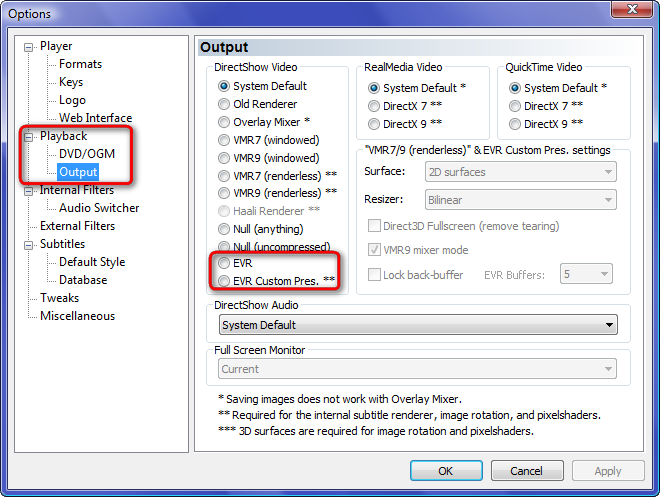

Bzgl. EVR, schau mal in die Einstellungen:

ok, weiß zwar nicht was das die output einstellung da bringt, aber es funzt super, noch dazu ist keine installation nötig gewesen :)
das kannst du mit direct3d, opengl, glide und software rendering bei spielen vergleichen (im prinzip ist alles das gleiche, aber es wird halt unterschiedlich angesprochen). evr ist halt der renderer unter vista, mit welchem du dxva nutzen kannst. bei xp funktioniert es hingegen noch mit vmr9.
