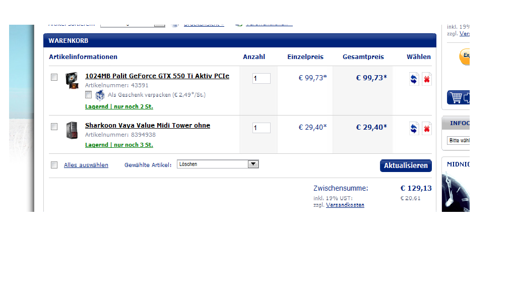

Würde das auch mit der GTX 550 Ti gehen? die nochmal etwas günstiger ist?

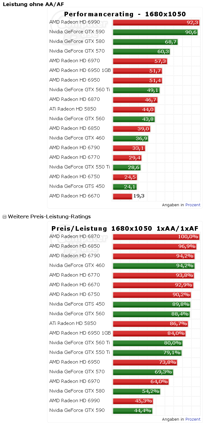

also die 550ti geht auch. Die verbraucht genauso viel Watt wie eine Radeon6850 unter Last.
Aber die 550ti ist schon eine Klasse langsamer.
Leider ist der Geschwindigkeitsverlust größer als die Geldersparnis - sprich die Preis/Leistung ist wesentlich schlechter als bei einer 6850.
Und eine 550ti ist nur etwas schneller wie eine GTS450 - die 6850 würde sich wesentlich besser schlagen!

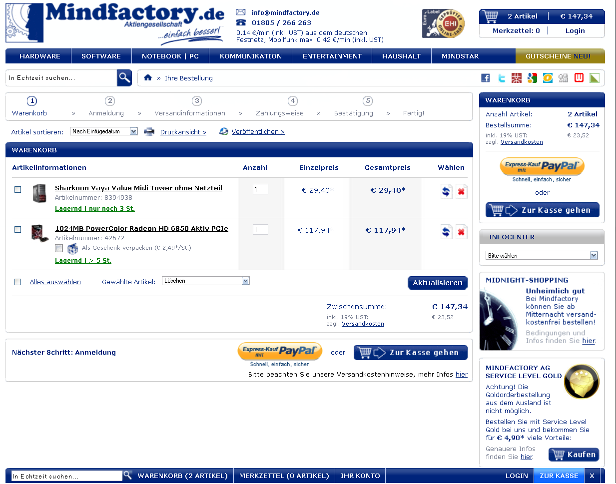

Ich habe mich jetzt für dieses Gehäuse entschieden,
( http://www.mindfactory.de/product_i...een-fan-Midi-Tower-ohne-Netzteil-schwarz.html )
und die Radeon HD 6850 nehme ich auch.
Würde das dann alles funktionieren?
mfg
Ja müsste passen, und im Gehäuse sind schon 3 grüne Lüfter vorinstalliert, also brachste nix dazuzukaufen, nur die vom Mediongehäuse übernehmen.
Passt so gut - die 6850 sollte locker 50% mehr Leistung bringen als die alte GTS450.

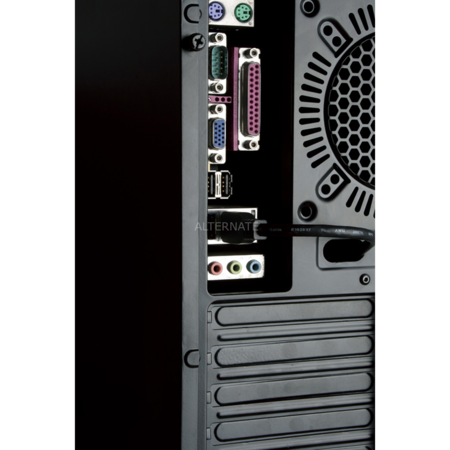

aber unter Funktionalen Gesichtspunkten gibt es etwas zu kritisieren.
Dein Mainboard ist mit einem internen USB3.0 Header (Pinaufnahme) ausgestattet.
Das neue Gehäuse verwendet für den USB3.0 Frontanschluss eine Kabelschleife, die durch das Gehäuse auf der Rückseite austritt und am Backplane (Anschlussleiste außen) am Mainboard angeschlossen wird. Das Mainboard braucht dann natürlich einen blauen USB3.0 Anschluss auf der Rückseite.
Ich denke oder sehe aber auf den etwas verpixelten Bildern von computerbase keine blaue Anschlussbuchse hinten am Mainboard.
Somit wirst du nicht ohne weiteres den Front-USB3.0 Anschluss mit USB3.0 Geschwindigkeit nutzen können. (notfalls steckst du ihn halt in die USB2.0 Buchse)
Zur Ergänzung: Der interne Pin-Header ist eigentlich die richtige Verbindung - doch leider wurde der Anschluss relativ spät genormt. Die Dritt-Gehäuse-Hersteller haben sich deshalb auf die nach außen führende Kabelversion fixiert. Erst jetzt wird es wieder Mode den internen Header-Anschluss zu verwenden.
