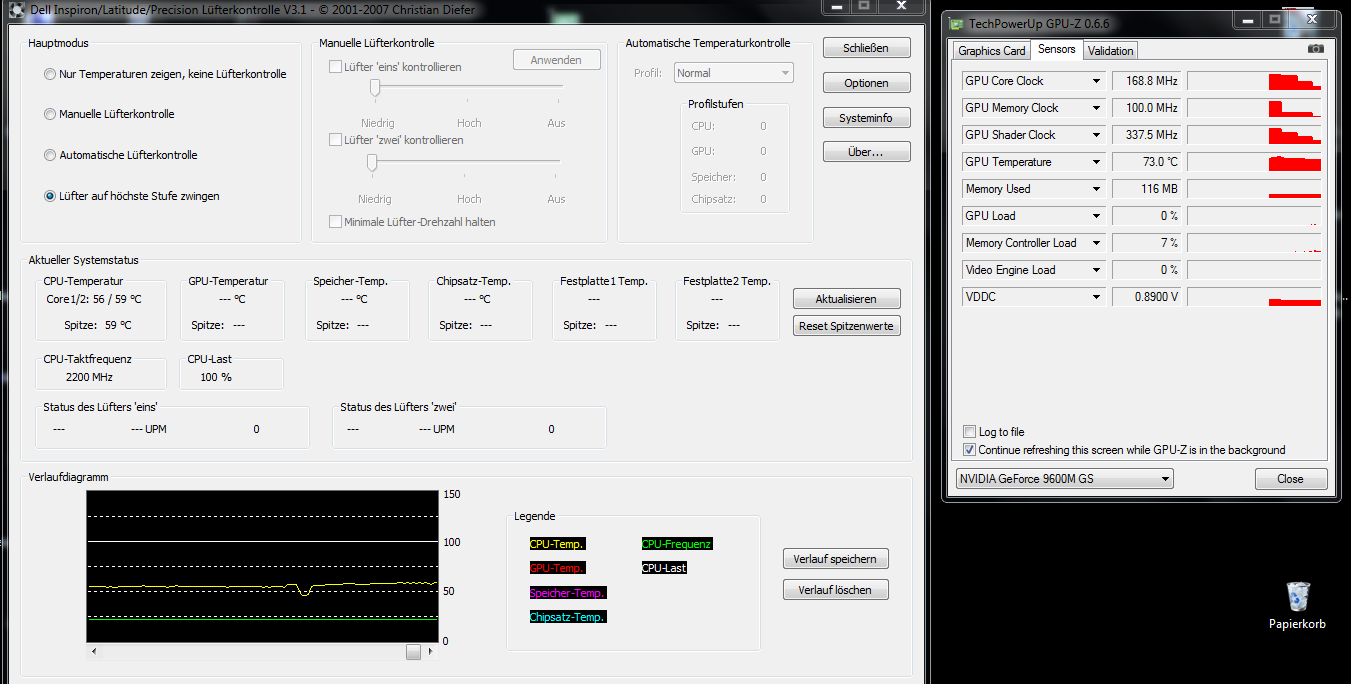

neue erkentniss habe gerade prime 95 laufen lassen er geht nicht aus kann es sein das mein gpu zu warm ist
so habe fur mark ma laufen lassen und nach 2 sekunden ist er ausgegangen
laut log lag die temparatur bei 94 c°

das ist ja eindeutig. der kühler sitzt nicht richtig.
habe drei mal nachgeschaut der sitzt richtig ich weiß nimmer weiter kann das sein das die lüftersteuerung nicht richtig geht denn der dreht kaum hoch der lüfter ??
