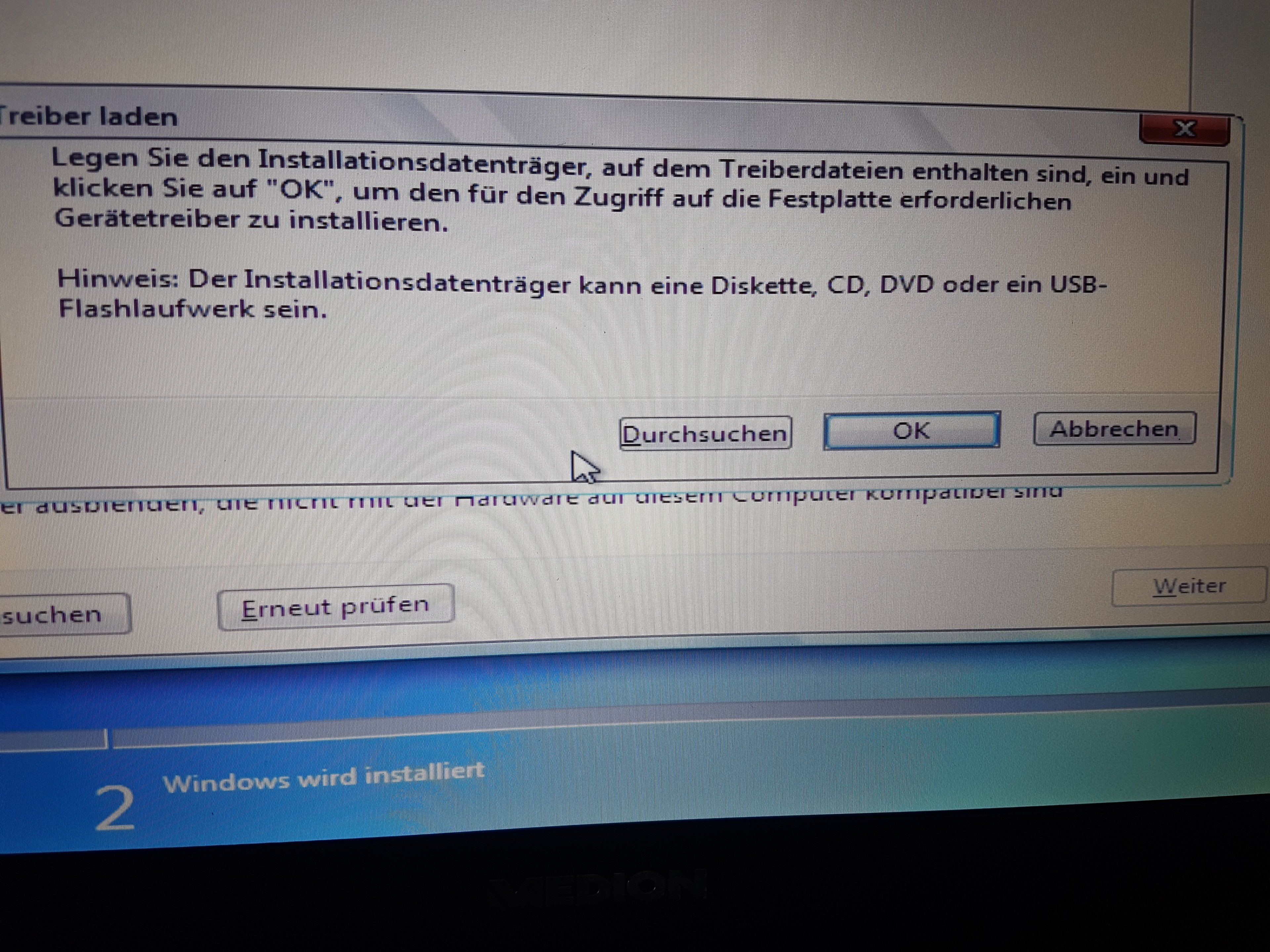

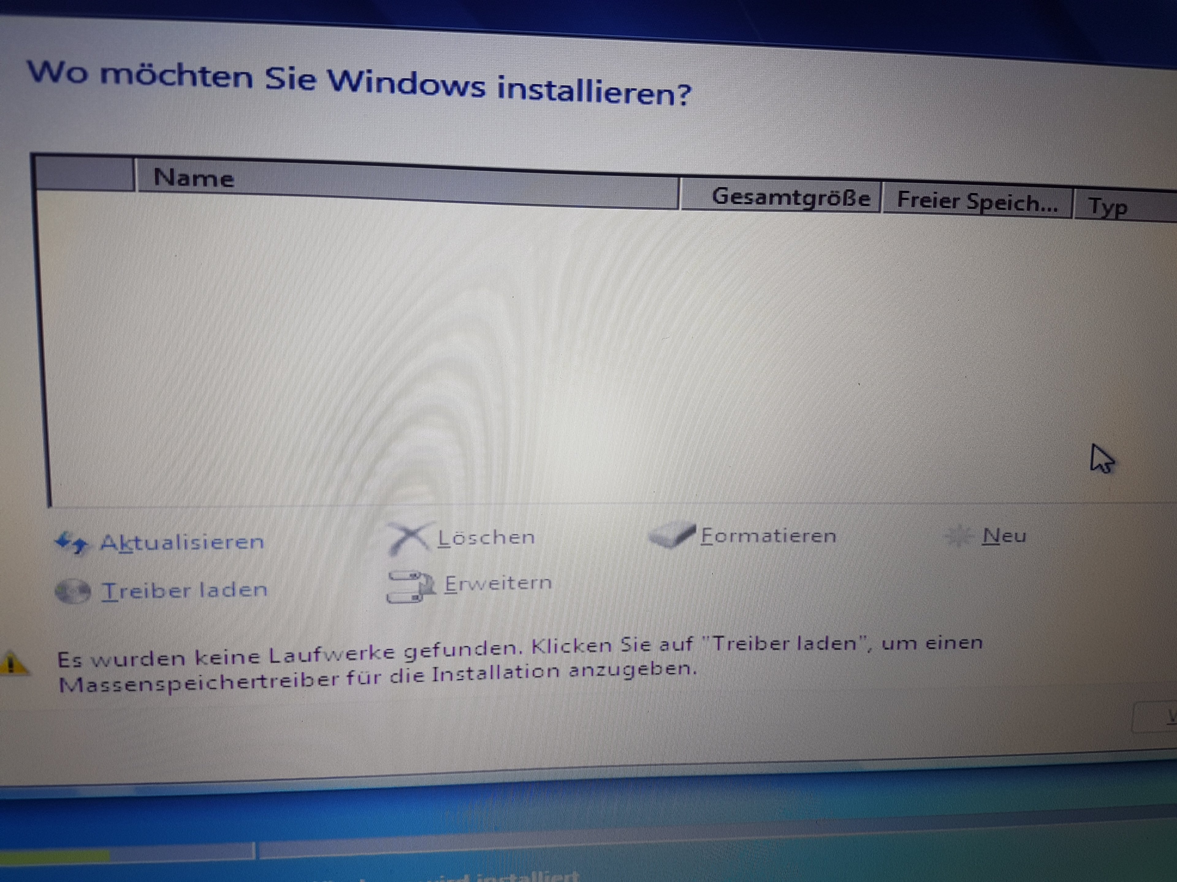

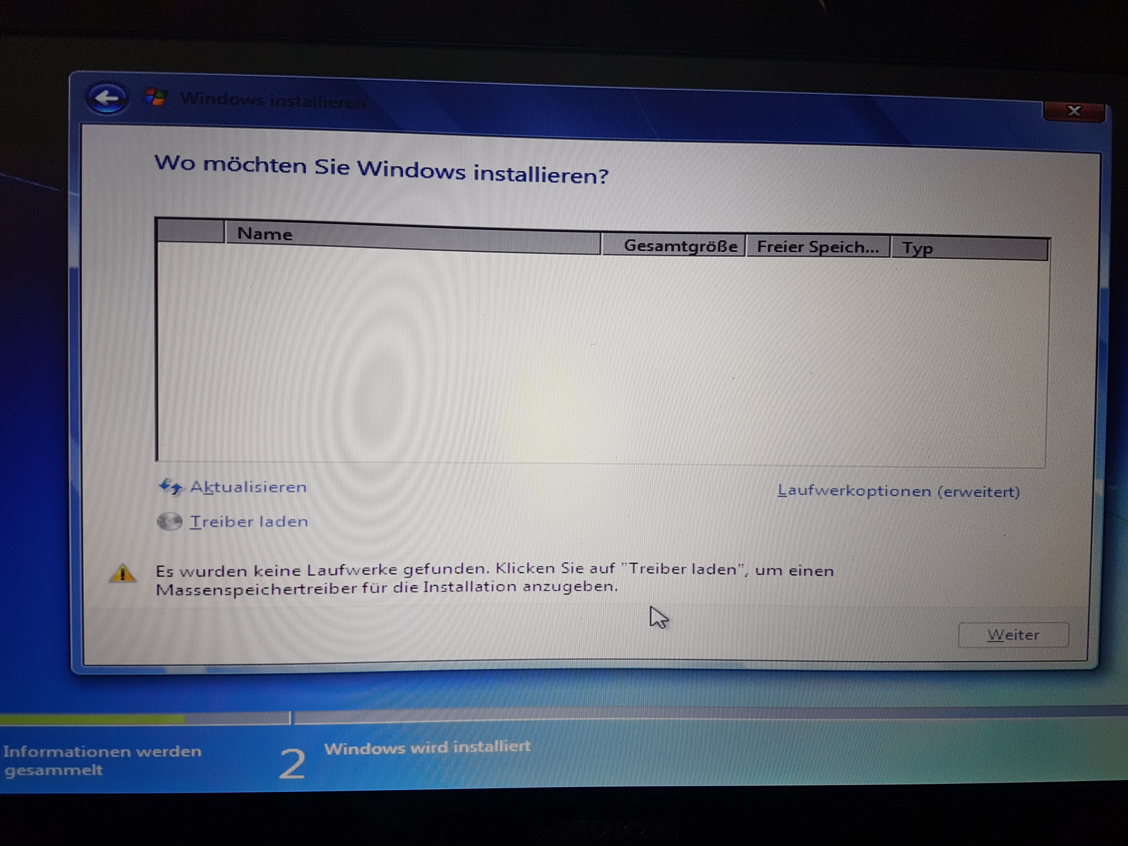

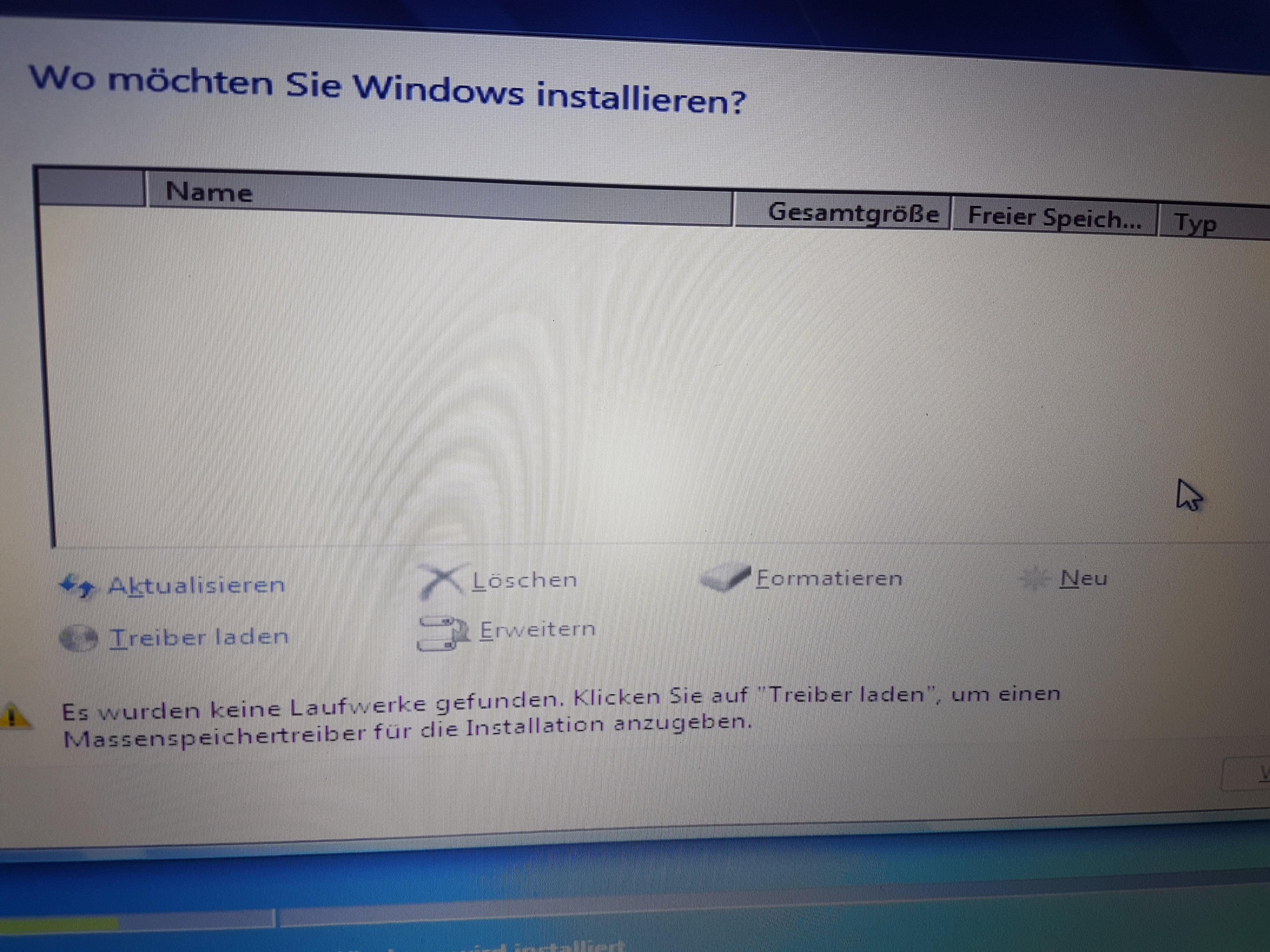

Der erkennt die Festplatte nicht, weil ihm der Chipsatztreiber oder SATA Treiber fehlt.
Das soll aber mit einer extra CD oder USB Drive gehen. Allerdings wirst du wohl den Treiber selbt auswählen müssen, also der Haken bei "Treiber ausblenden..." muss weg.

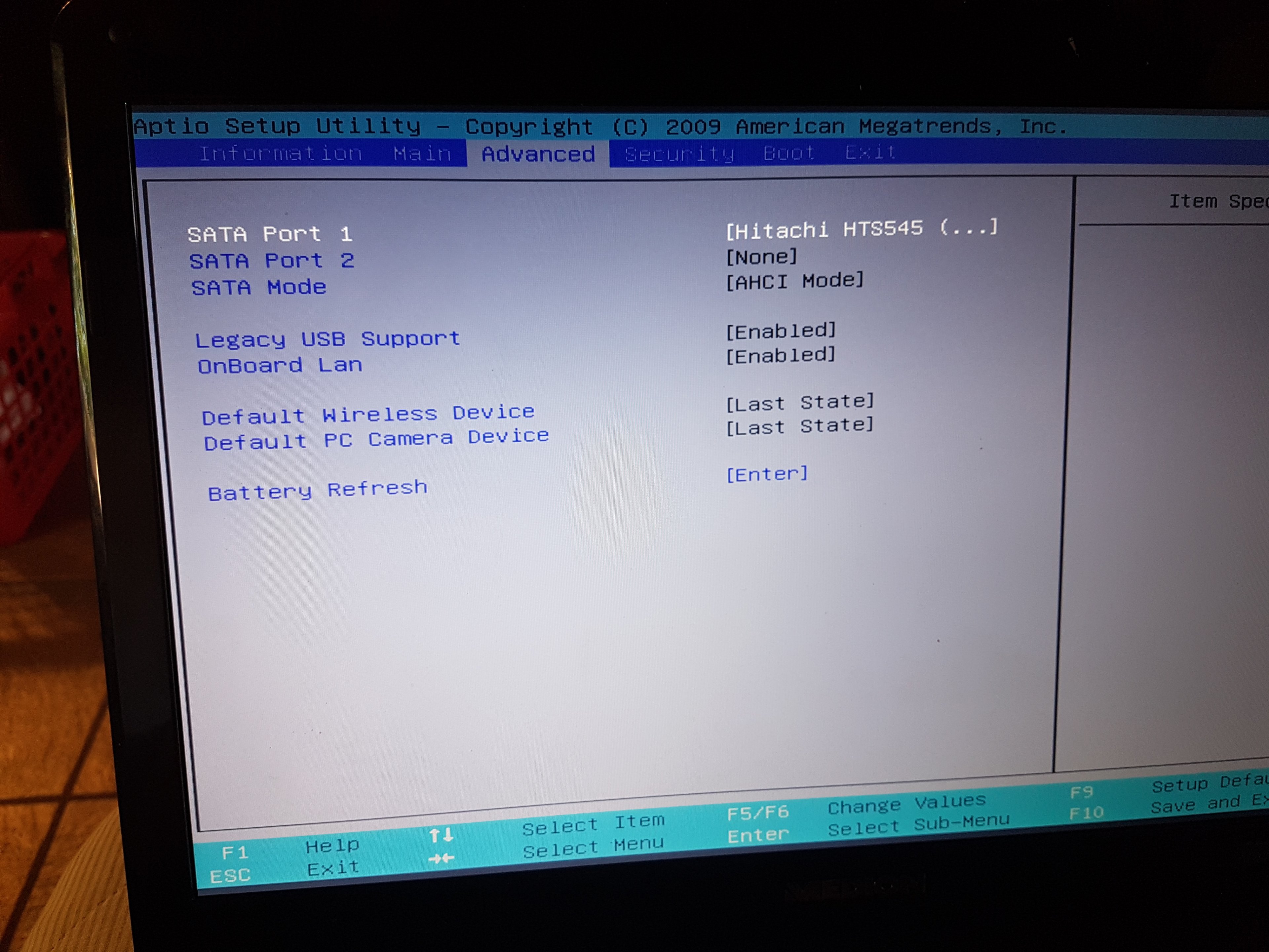

Das BIOS wurde aber nicht verändert! Also sollte da auch nichts umgestellt werden müssen.
Okay...
Dann lade ich nun einfach alle nötigen Treiber von
Treiber Akoya
Das müssten die richtigen sein....
Die entpacke ich auf einen Stick und suche dann, während der Win7 Installation nach den Treibern auf dem Stick.... Hab ich´s richtig verstanden...?
Treiber Akoya

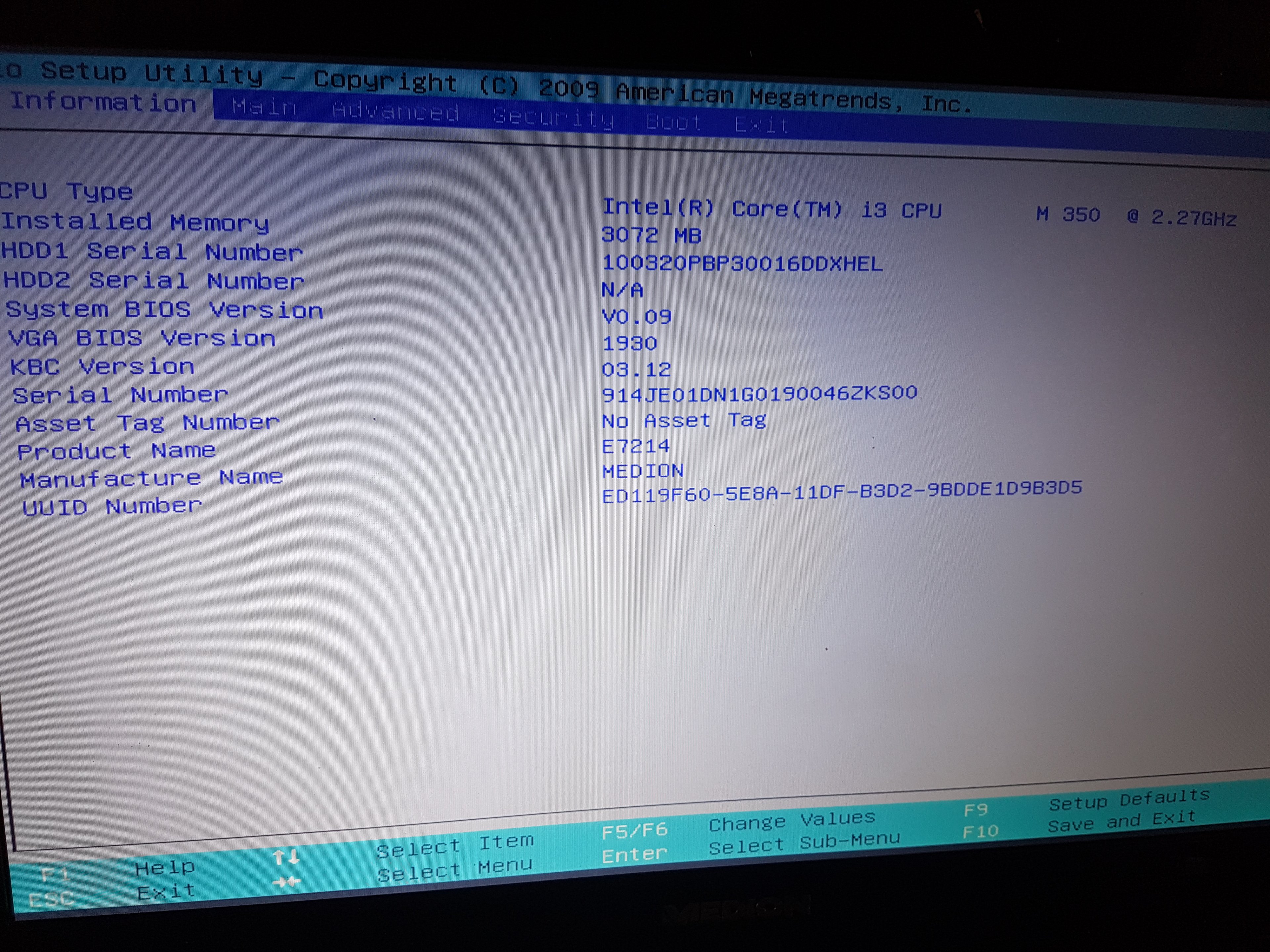

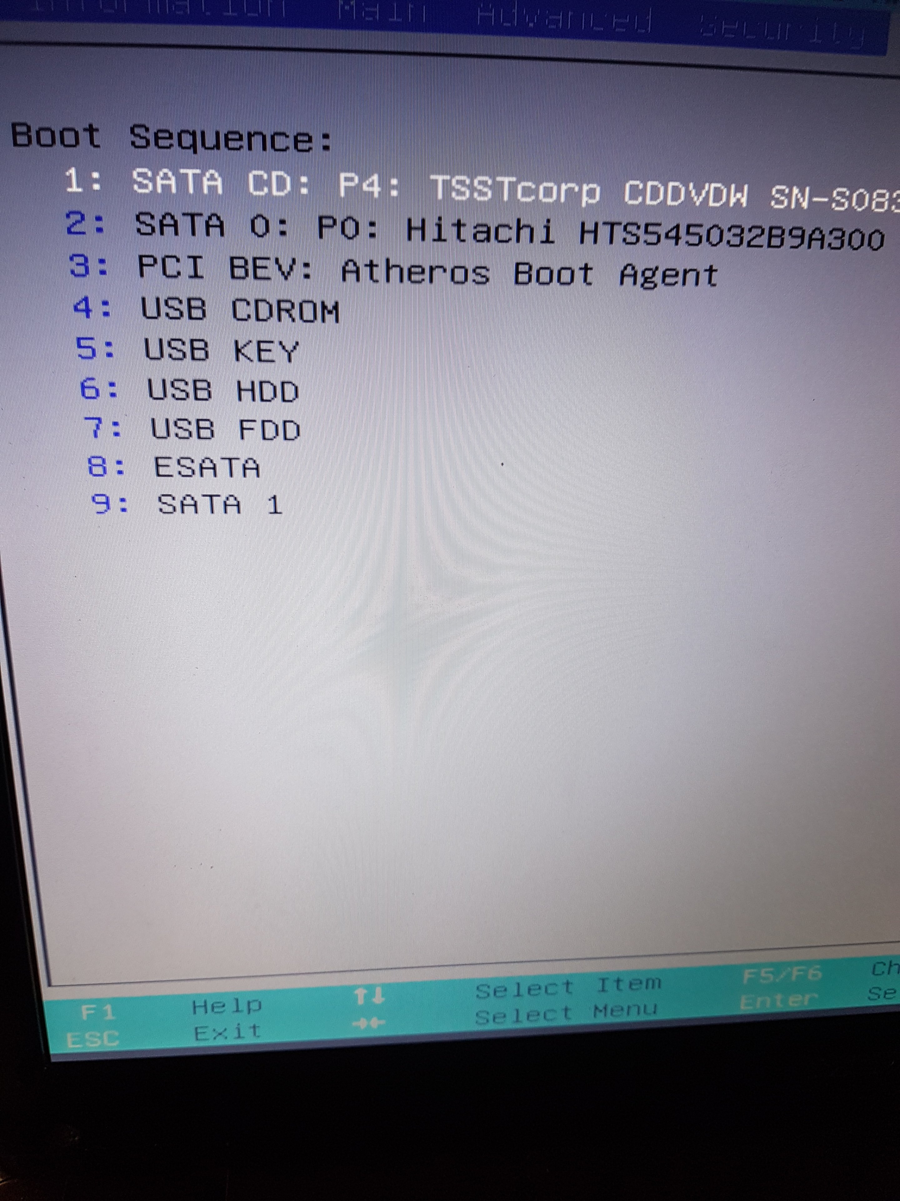

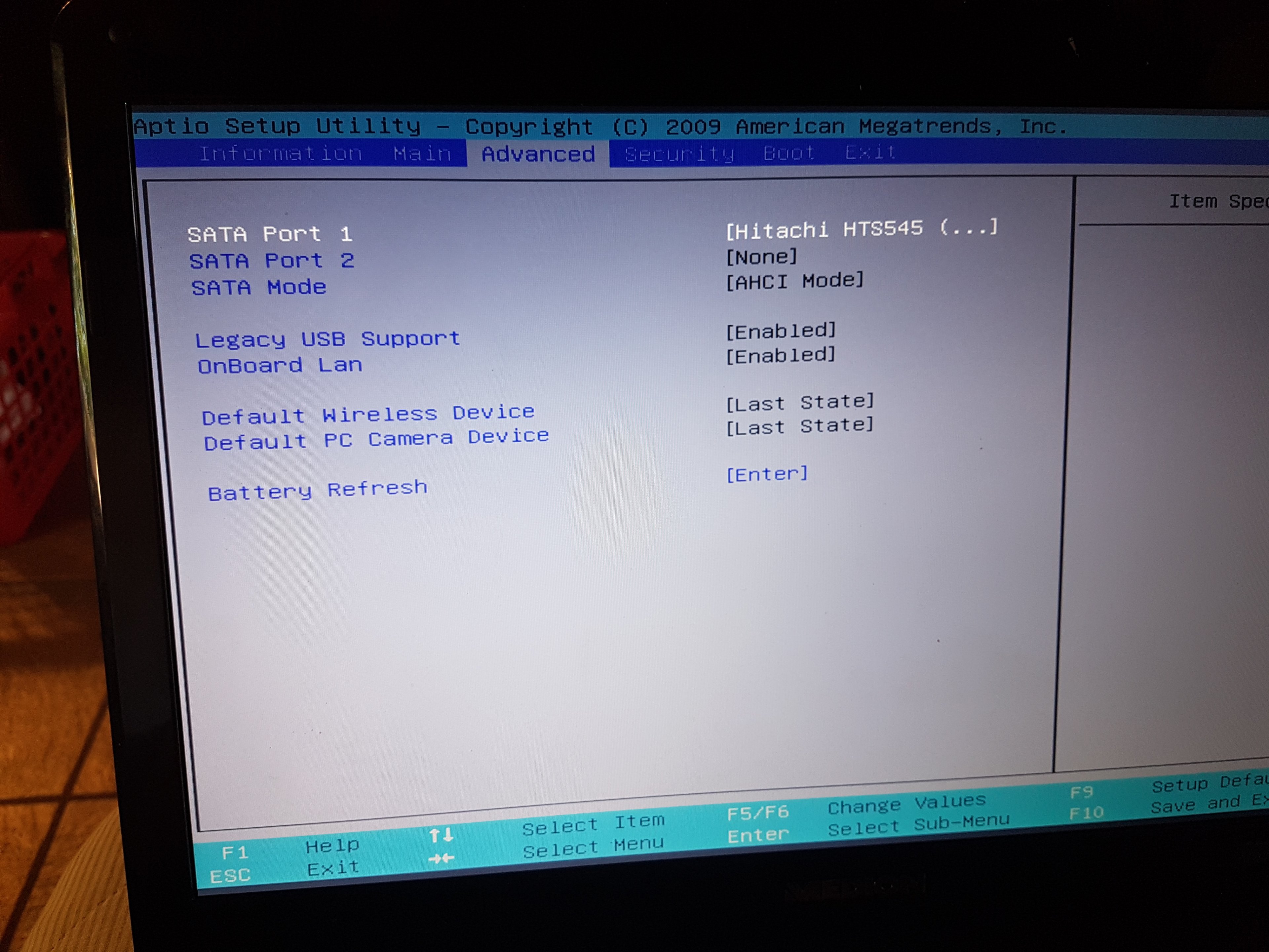

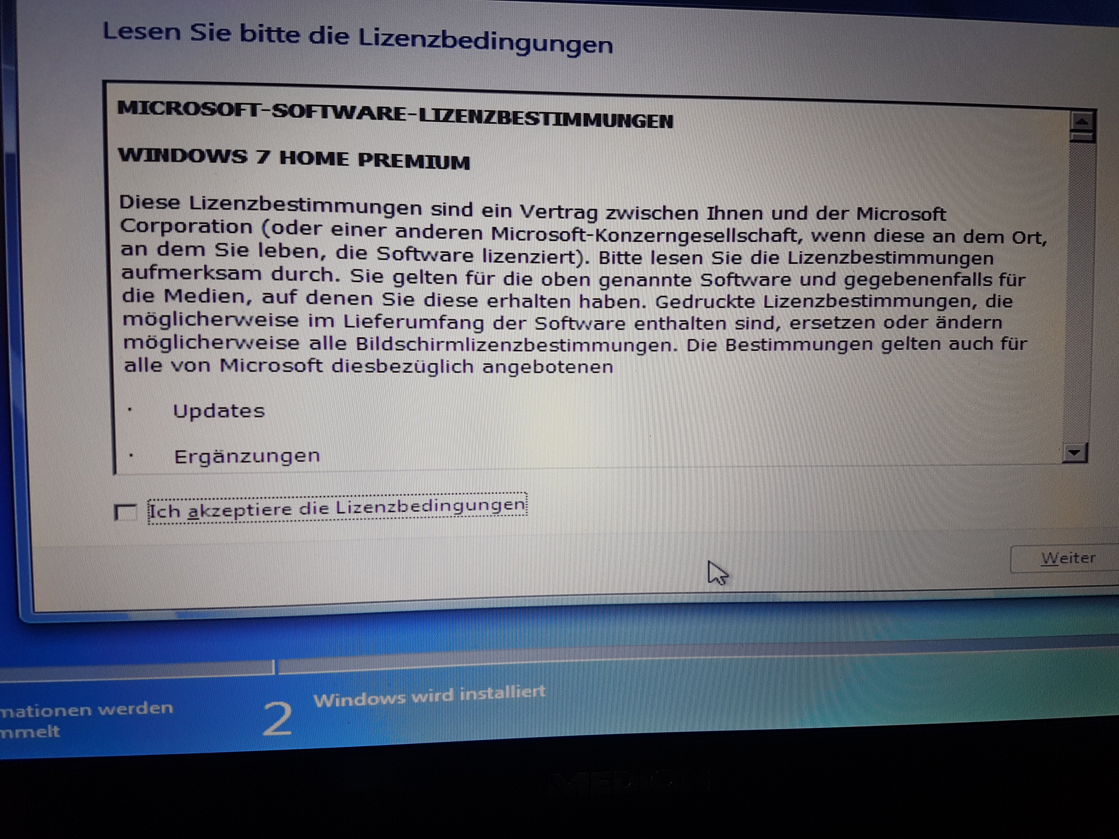

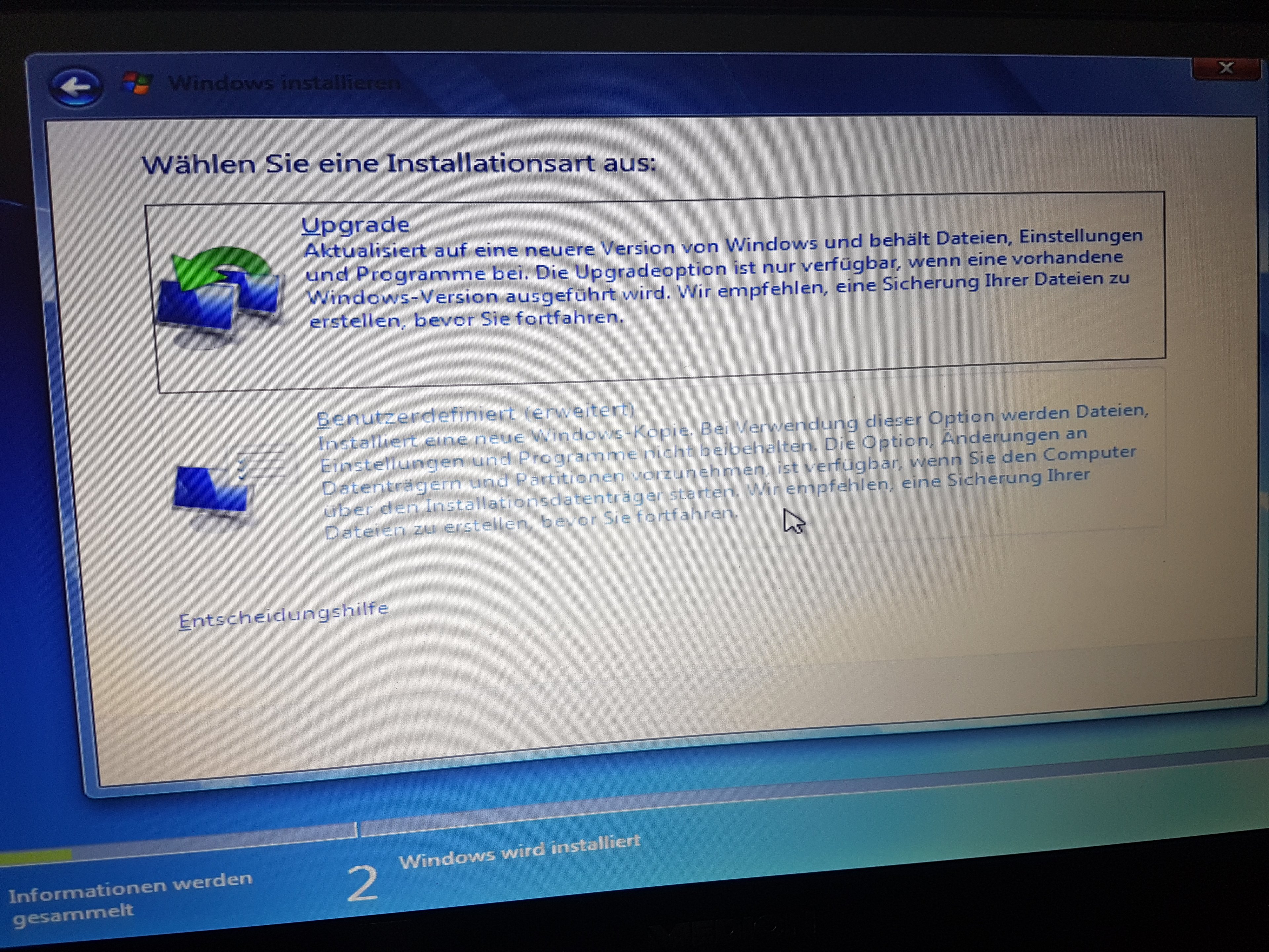

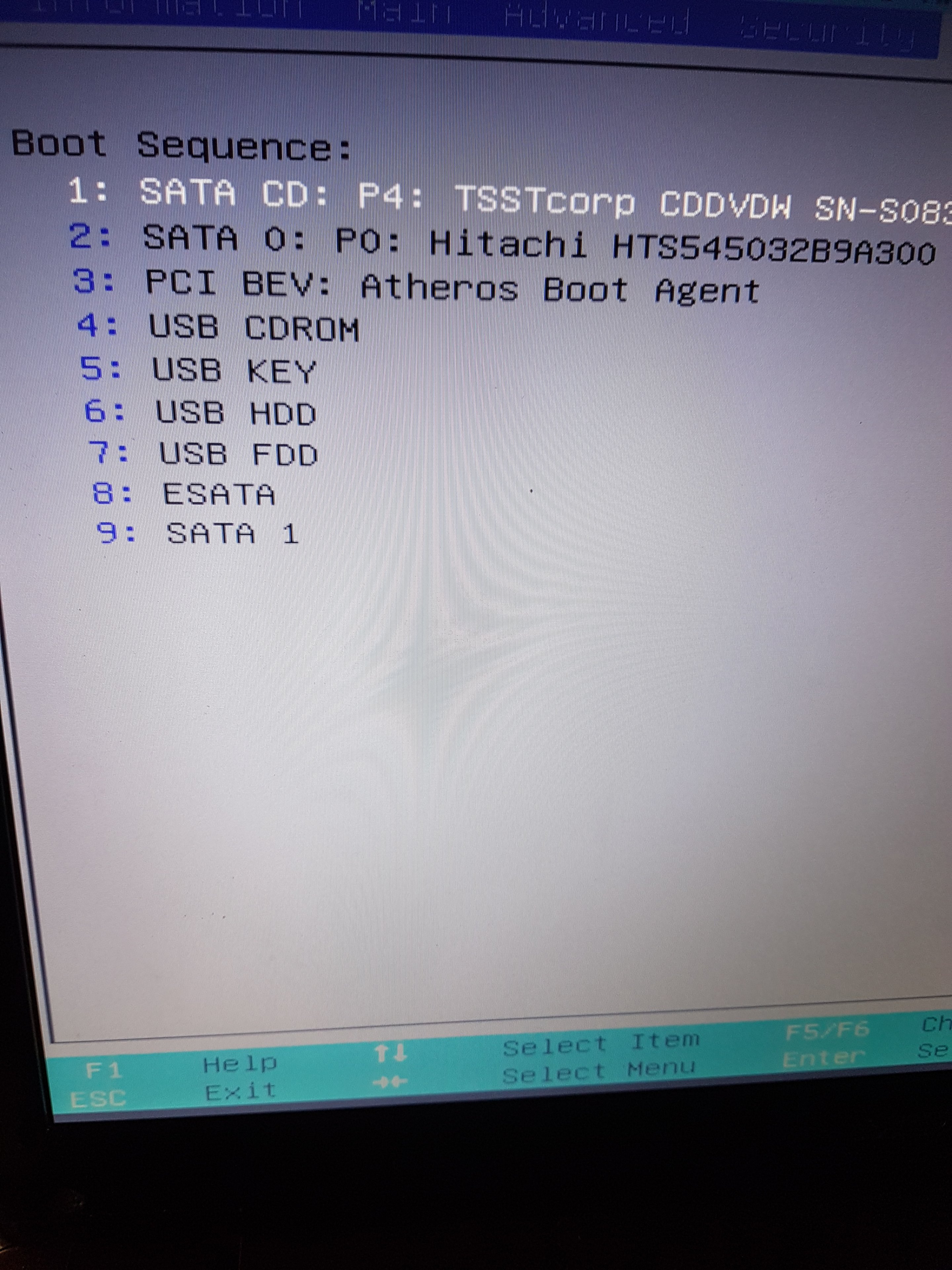

iske schrieb:Hi Zusammen!
Hier mal ein paar Bilder....

Habe die Treiber jetzt entpackt, Stick wird erkannt aber alle auswählbaren Treiber sind nicht kompatibel....
Die Treiber habe ich von der Medionseite über Modellnummer und MSN geladen....

@iske
lad dir mal die iso von der seite, welche ich oben verlinkte.
http://winfuture.de/downloadvorschalt,3291.html
lade die richtige version. laut den web hinweisen, scheint es eine
windows 7 home premium 32 bit zu sein
http://www.aldi.medion.com/md98360/sued/?refPage=aldi
https://www.pcwelt.de/produkte/Aldi...dion-Akoya-E7214-MD98410-im-Test-1005766.html
somit musst du noch die richtige auswahl treffen, bei dem download link den ich dir verlinkte. von 64bit auf 32bit wechseln.
wenn du die .iso downgeloaded hast, entpackst du die .iso und loeschst eine einzelne datei namens "ei.cfg" im ordner /sources/. oder fuege hinter der dateiendung .old ein. wuerde auch gehen. also /sources/ei.cfg.old. kannst sie aber einfach loeschen.
dann erstellst du aus den gepackten daten ein neues .iso image, nachdem die ei.cfg geloescht wurde.
diese .iso brennst du dann auf dvd oder erstellst dir einen usb medium und versuchst die installation erneut.
mit der modifizierung, hast du einen weiteren step bei der windows installation auszuwaehlen. wenn du nach der zu installierenden windows version gefragt wirst, installierst du windows 7 home premium 32bit
ich wuerde die installation via usb 2 vorschlagen.

iske schrieb:Exitus am Laptop.
Welche Fehlermeldung erscheint denn beim Starten des Laptops?
Kommst du auch nicht mehr mit F8 beim Starten in den Abgesicherten Modus?
Funktioniert denn Booten von einer Live-Linux-DVD?
habe ja keine Akoya Treiber.
Zur Installation von Windows 7 auf diesem Laptop brauchst du auch keine zusätzliche Treiber.
Für SATA und USB2 hat Win7 SP1 bereits Treiber dabei.
Vielleicht ist deine Windows-7-ISO fehlerhaft oder ohne SP1?
Richtige Version (64-Bit mit SP1 und korrekter Checksumme) nochmal brennen bzw auf USB-Stick schreiben und evtl. auch an einem anderen Computer testen, ob deine Win7-DVD bzw Stick funktionieren.

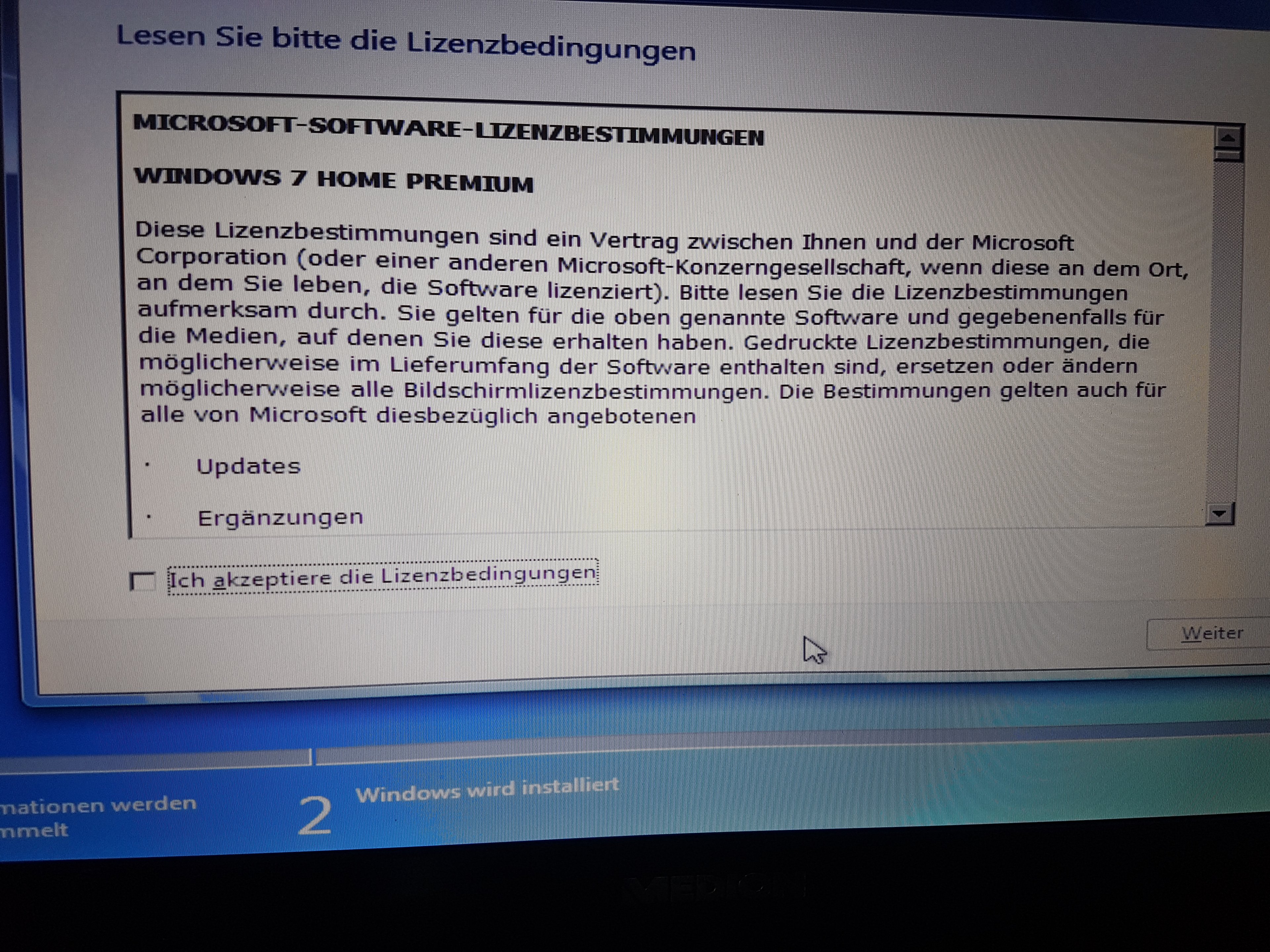

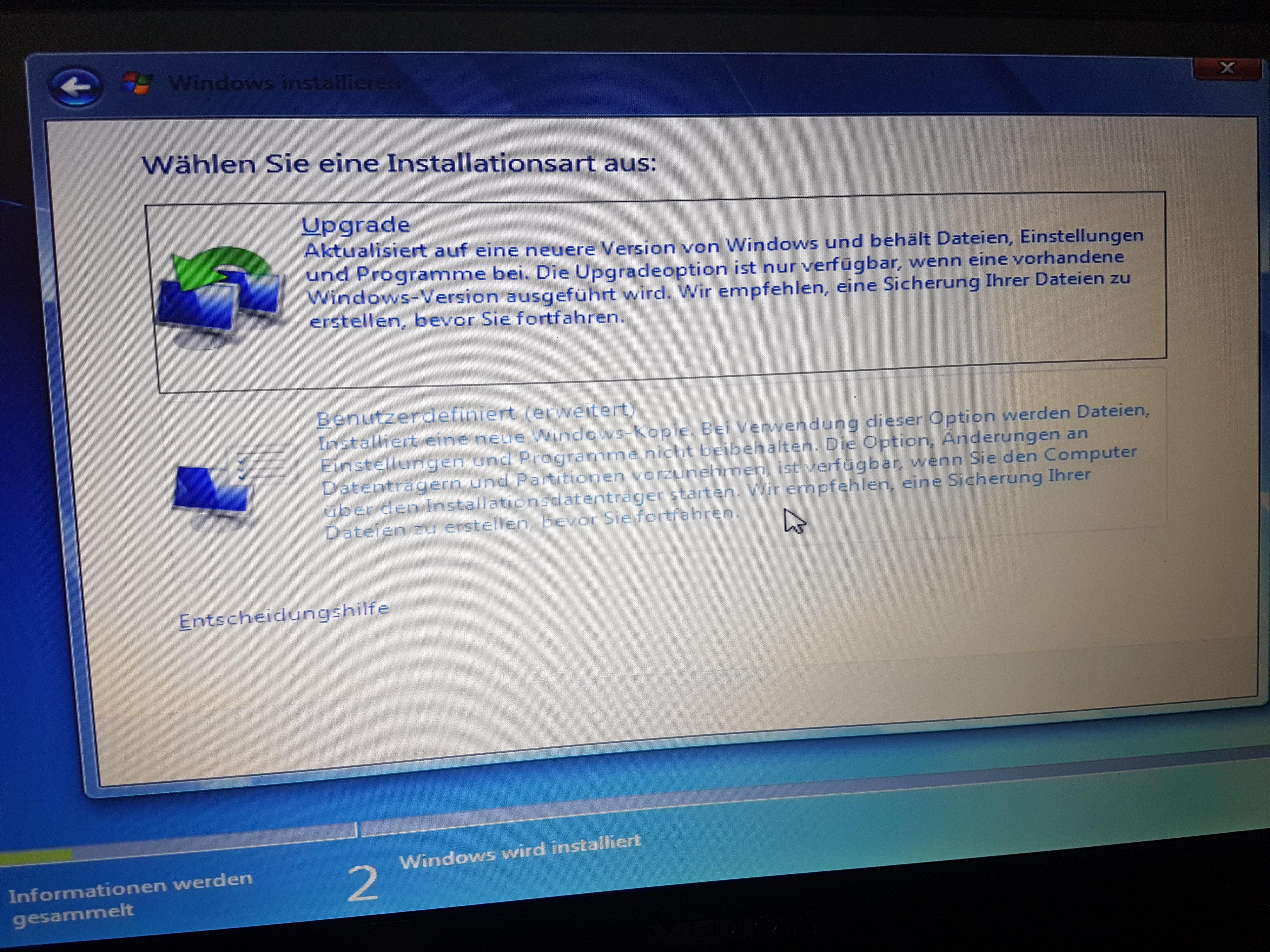

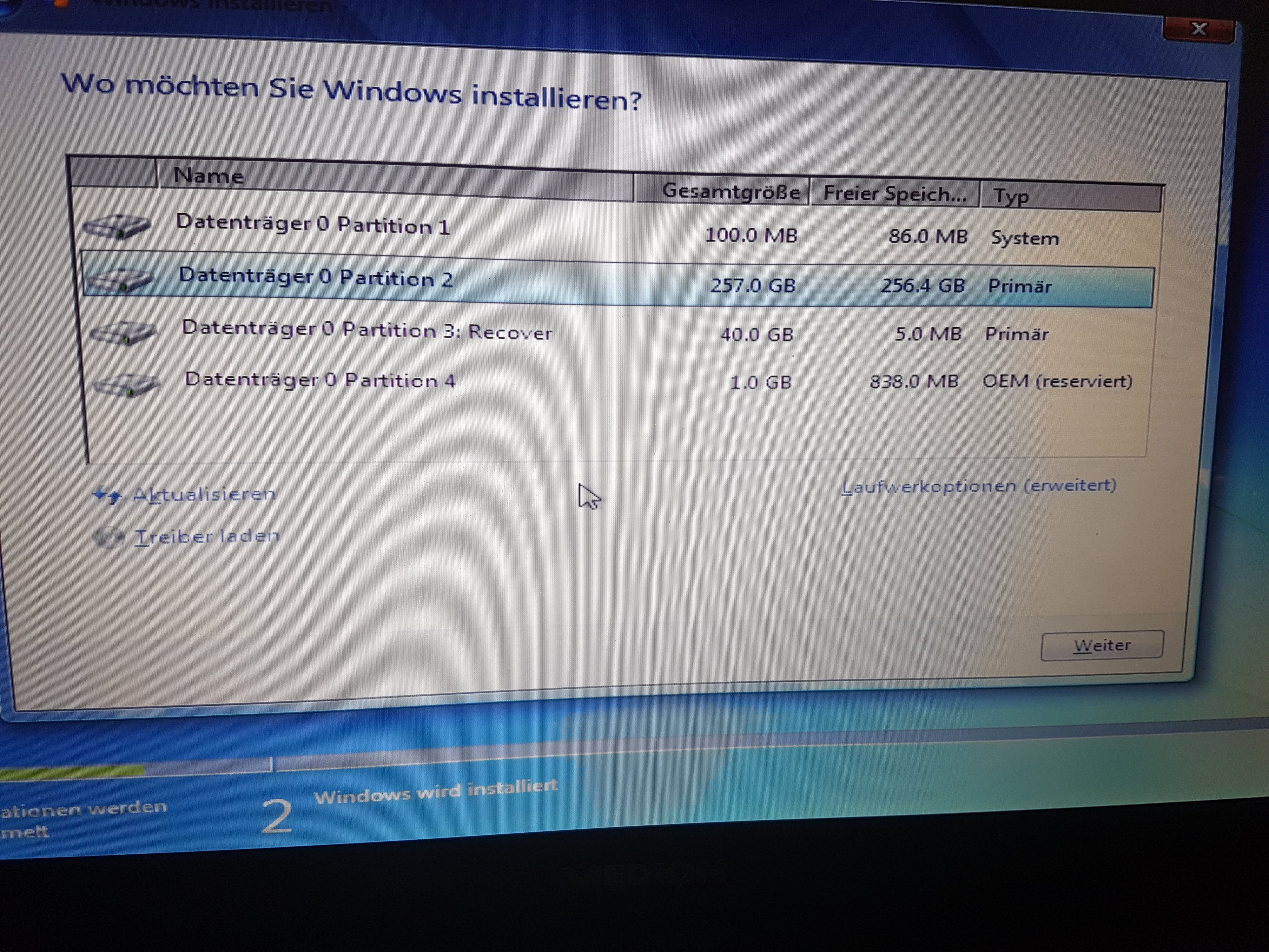

Nun bin ich schon so weit....
Der Laptop macht nix mehr, bootmanager fehlt und fertig....
juhuuuu!!!
nun hab ich das!!! Hab die Installation einfach gefühlte Millionen mal wiederholt!!!!
jetzt hat er das hier!!!!
was mache ich nun?
juhuuuu!!!
was mache ich nun?

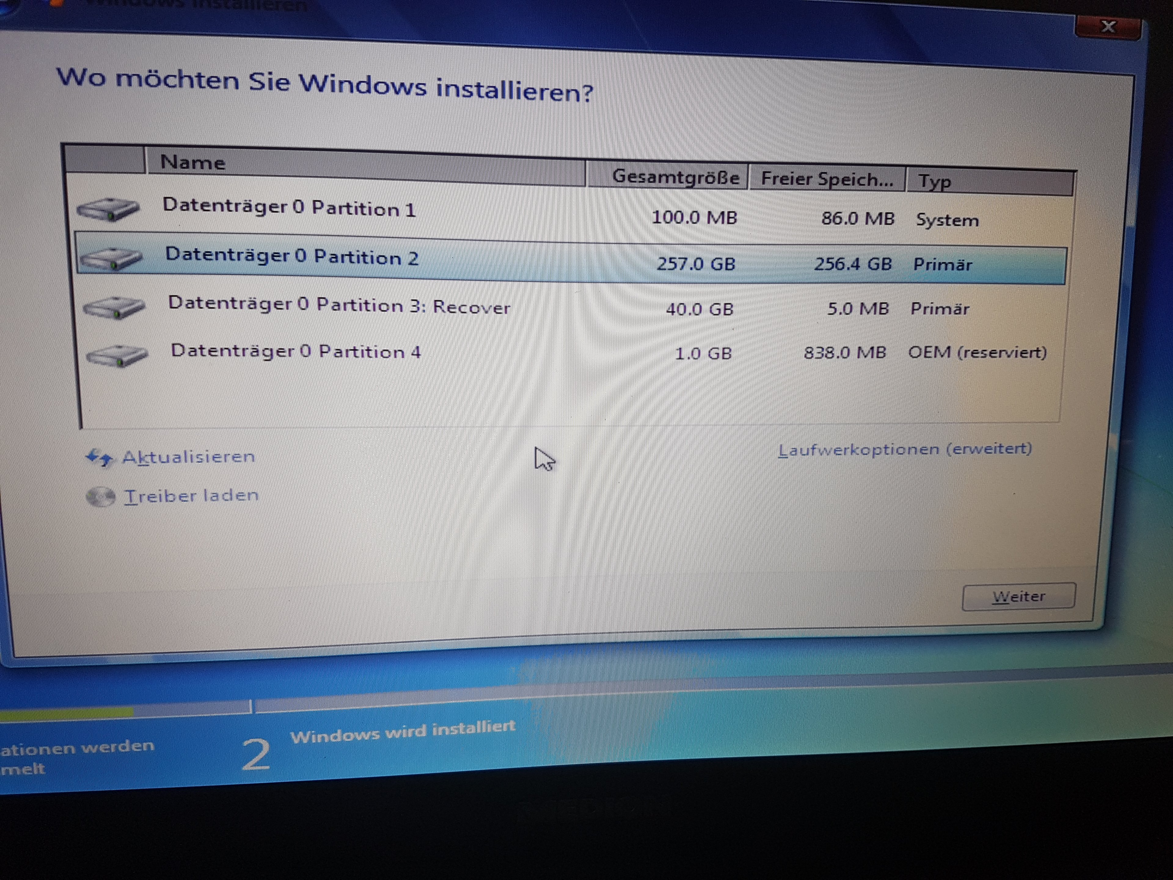

@iske laut deinem letzten bild, hast du doch eine recovery partition. erstmal jetzt gucken, bevor du irgendwas loeschst, wie du die recovery aufrufst.
ein paar googlehits schlagen nach dem booten die f11 oder f12 taste vor um die recovery zu laden. darueber installiest du dann windows 7 neu.
wenn es mit der recovery nicht klappen sollte, und du auf die recovery partition somit verzichten kannst, muesstest du nur einfach ausnahmslos jede partition loeschen (jede der 4). dann eine neue partition erstellen, und in diese installieren
(die vorwarnung, dass somit alle daten auf der systemplatte geloescht sind, hattest du ja)

welche der tasten es ist, kann ich nicht genau sagen. beim booten muesste vielleicht ein hinweise stehen "booten von recovery" oder "recover" irgendein hinsweis zur recovery u.U.
wenn dir die recovery partition wichtig ist, solltest vielleicht nochmal nachgucken, vielleicht stehts in den handbuechern wie die recovery aufzurufen ist

Die Recovery ist aber von 40 GB zu 5 MB belegt
. Wenn das gehen würde, wäre es natürlich perfekt.
Andererseits, jetzt ist der TE mit stundenlanger Mühe zu diesem Bild gekommen. Hätte ein schlechtes Gewissen das jetzt wieder weg zu klicken^^.
Recovery ist mir schei**egal...
Ich möchte einfach nur irgendwie das Bs auf diesen verfluchten Rechner bringen... :-(((
Egal wie, auf Recovery greift er nicht zu.
Wie lösche ich denn jede einzelne Partion und wie erstelle ich neue?
Recovery wäre halt einfacher.
Aber OK, wenn du sie nicht haben willst und sie eh nicht funktioniert:
Laufwerksoptionen aufrufen
alle Partitionen löschen
Und wenn ein einziger unformatierter Bereich übrig ist, dann klickst du auf Installieren oder weiter.
Du musst keine Partitionen erstellen, das geht automatisch.
Das hatte ich in Post #16 schon geschrieben. Da du die vorhandenen Partitionen nur siehst, wenn du das Setup "millionenfach" startest, ist ein Festplattendefekt sehr wahrscheinlich.iske schrieb:Wie lösche ich denn jede einzelne Partion und wie erstelle ich neue?
