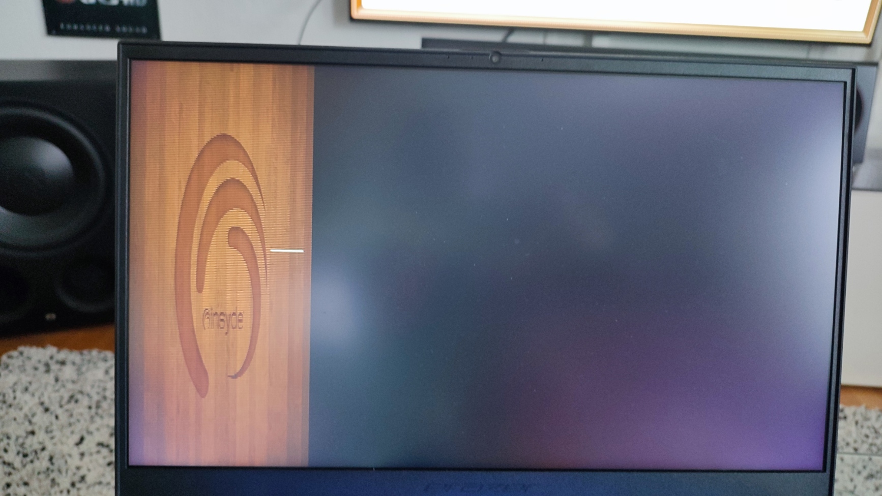

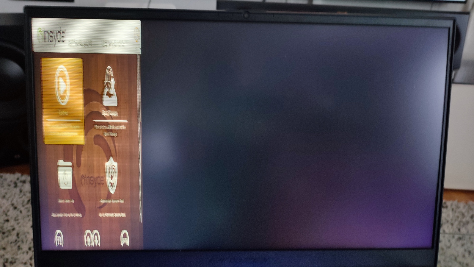

Moin, ich habe im Bios die Onboard (Hybrid) Grafikkarte deaktiviert. Leider habe ich jetzt Probleme mit dem booten und das Bios wird nicht mehr richtig dargestellt. Dadurch kann ich natürlich das Bios nicht zurück setzen. (Siehe Bilder).
Ich hab mit dem Medion Support telefoniert und alles möglich probiert, ohne Ergebnis. Es soll wohl einen Jumper geben aber ich finde keine Anleitung welcher das ist.
Kennt sich jemand aus?

Teste mal mit einem externen Bildschirm. Dazu externen Bildschirm einschalten, Anschliessen dann erst Notebook einschalten und direkt zuklappen. Dann solltest du das BIOS anständig sehen.
Jumper in Notebooks sind seit >20 Jahre eigentlich nicht mehr vorhanden.
Du kannst aber die Batterie abstecken für >10 Minuten. Dann vergisst er hoffentlich alle BIOS Einstellungen.
Natürlich darf keine externe Stromquelle angeschlossen sein.

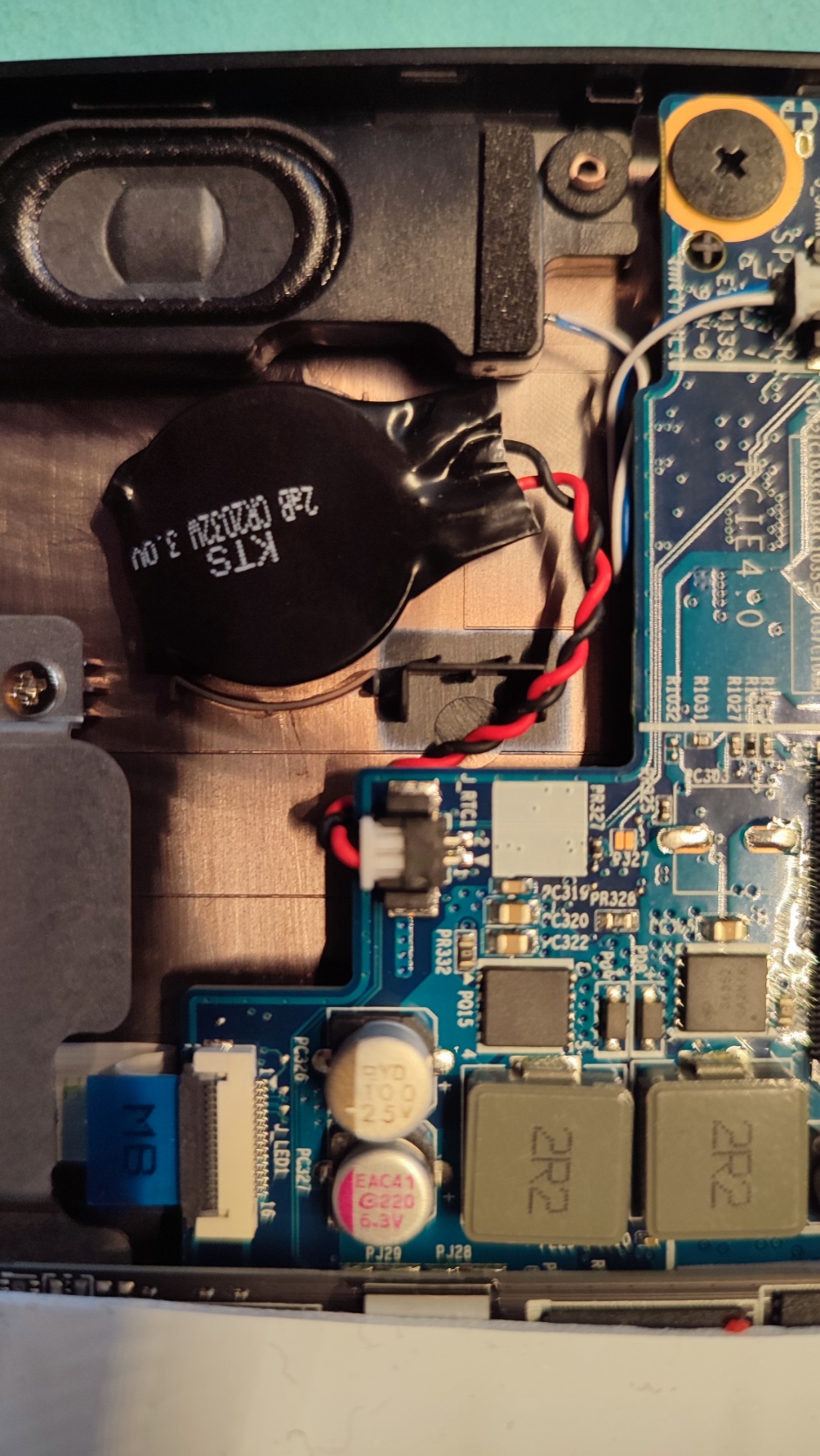

Batterie sieht man auf Anhieb nicht, habe nur eine Vermutung(Siehe Bild).
J_RTCI steht am Stecker. Den könnte ich wohl abziehen
Das Schwarze ist die Batterie. ja den Abziehen (und alle USB Geräte, und Stromversorgung, auch Akku rausnehmen/abklemmen). Dann das Gerät einschalten (wird nix passieren aber verbraucht den Reststrom)
Dann Gerät 30 Minuten mind. liegen lassen. Dann Batterie wieder anklemmen. Vorsichtig, die Stecker sind empfindlich un dhaben eine Richtung.

Hab probiert den Batteriestecker raus zu machen. Ist Bomben fest.
Edit: Ok hab ihn abbekommen. Warte jetzt 30min

Hi,
Im late to the party but i have recently bought this machione and ran into the same problem after enabled discrete gfx. when you do this the bios doesnt display properly and i have just flagged this issue with them today, the solutiuon is to boot to windows chnage back to hybrid then go into bios then all has returned to normal once you have changed what you want. boot back to windows to switch to main gpu. this is the work around i have found without the need for reset the laptop
Reaktionen: n4rti
