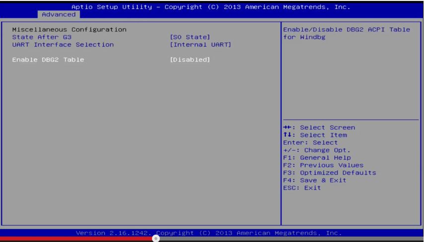

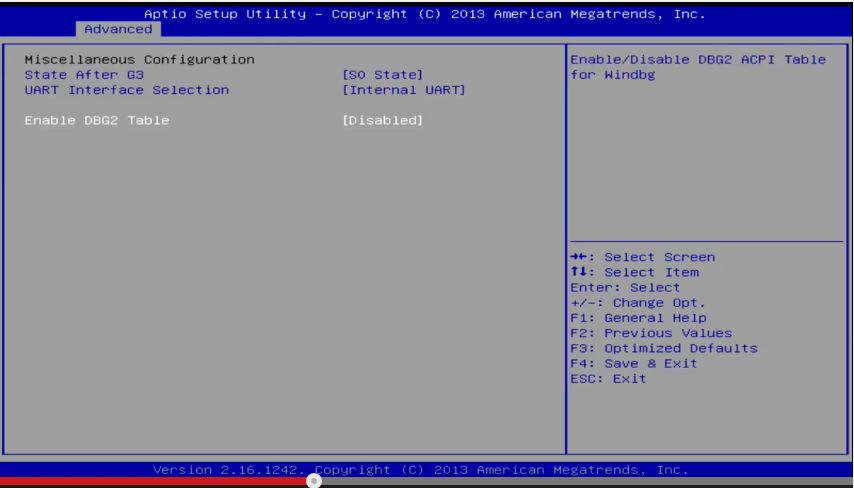

Ich habe gerade mein Meegopad gekillt.
Ich wollte im BIOS einstellen, dass er hochfährt, wenn ich das Netzteil in die Steckdose stecke.
Dazu glaubte ich, dass es notwendig wäre "State After G3" zu ändern.
Jetzt geht zwar die blaue LED an, wenn ich den Netzstecker einstecke, aber es kommt kein Bild.
Ich habe schon alle Tasten auf der Tastatur gedrückt, damit der Stick "aufwacht", aber es tut sich nichts.
Wenn jemand eine Idee hätte, wäre ich sehr dankbar.
Wäre wirklich schade um das gute Stück :-(
Hallo!
Mein Meegopad läuft wieder.
Ich dachte mir, ich poste mal, was ich gemacht habe, falls noch jemand mal im BIOS rumpfuscht, so wie ich :-).
Man muss die Platine ausbauen. Das Kunststoffhäuse kann man mit dem Fingernagel öffnen.
Dann gibt es 2 kleine Schrauben, die man lösen muss und nun kann man die Platine mit etwas Geschick entnehmen.
Auf der Rückseite findet sich dann eine kleine Batterie, die mit einem Stecker an der Platine verbunden ist.
Diesen Stecker muss man lösen. Dann hat die Platine keinen Saft mehr.
Ich habe 30min gewartet (keine Ahnung, ob das notwendig ist).
Aber danach hat das BIOS die Default-Einstellungen wieder.
...und schon läuft der kleiner Racker wieder fleißig :-)
