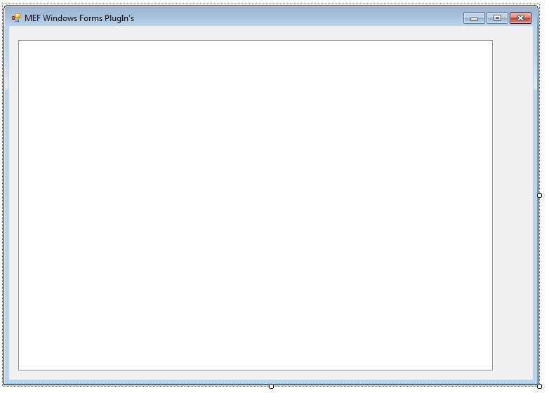

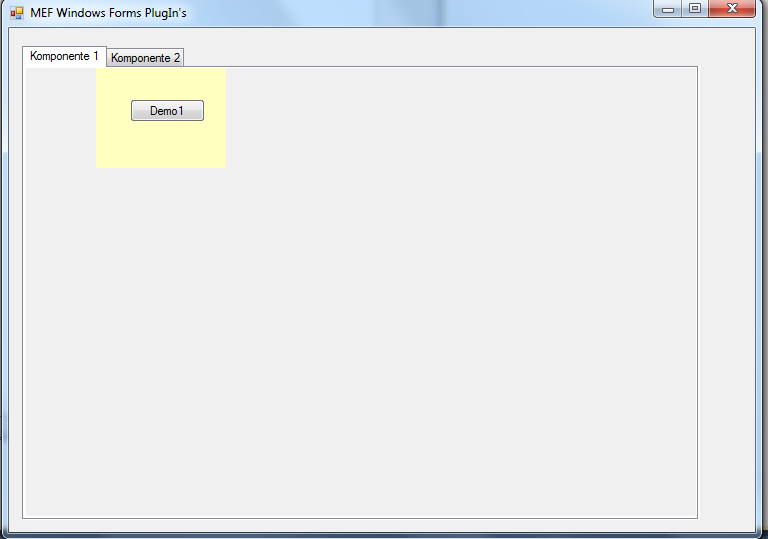

Im Anhang findet ihr zum einen 2 Bilder so wie ich mir das vorstelle mit dem TabAufbau (jedoch in einer WinForm)
