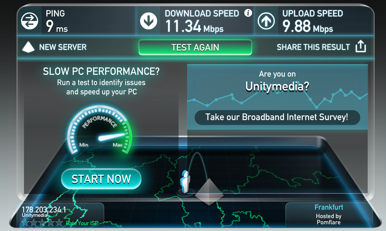

Ich habe zu unterschiedlichen Tageszeiten, per Kabel, per Wlan und mit unterschiedlichen Speedtests gemessen: speedtest.net, speedtest.unitymedia.de, speedtest.netcologne.de.
Ich habe in den letzten 2 Wochen annähernd 200 Speedtests gemacht. Mal morgens, mal Abends, mal am Wochenende. Ich hatte auch schon hin und wieder Ergebnisse über 200Mbit, aber halt paar Mal, meistens deutlich weniger, eher so <25Mbit.

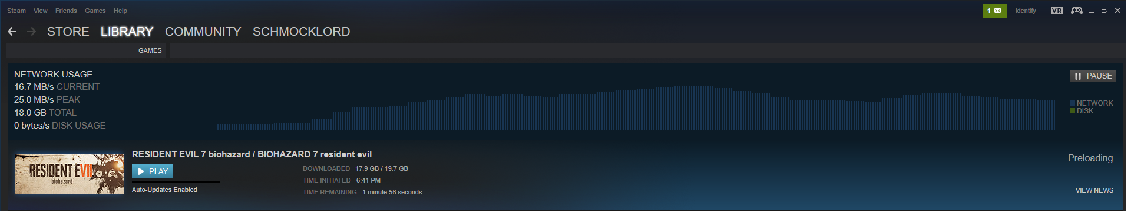

Mir geht es darum, dass ich bei Steam eben etwas mit konstant >15MB/s, größtenteils 20-20MB/s geladen habe.
Peak waren 25MB/s was multipliziert mit 8 ja auch die 200Mbit entspricht.
Vor dem Download habe ich einen Speedtest gemacht bei speedtest.unitymedia.de, Ergebnis: ~7000Kb/s, also 7Mbit/s.
Ich habe auch testweise den Download pausiert in Steam und nach 10min konstant guten Downloadraten dann erneut einen Speedtest gemacht, diesmal bei speedtest.net und speedtest.unitymedia.de.
Speedtest.net sagt 16Mbit/s, Unitymedia wieder nur ~7Mbit/s.
Woran liegt das? Woher kommen so große Unterschiede?

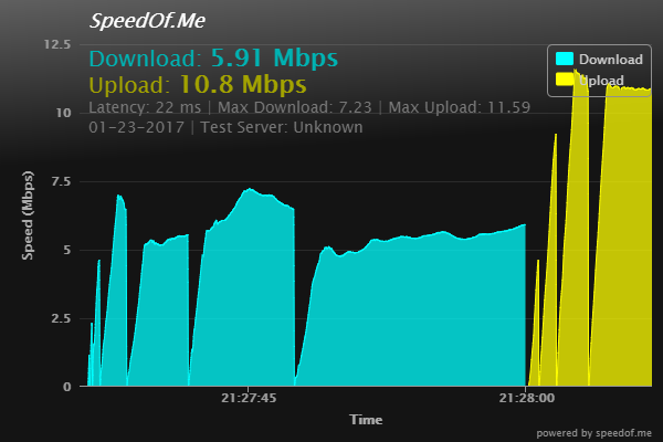

Hab jetzt mal speedof.me getestet:
Und kurz davor hab ich noch mit 20MByte/s auf Steam geladen.
Ich hab in den meisten Speedtests einen sehr konstanten Upload, nämlich 10Mbit und auch einen sehr konstanten Ping mit 5-10ms. Aber die angegebene Downloadrate passt mal überhaupt gar nicht.
