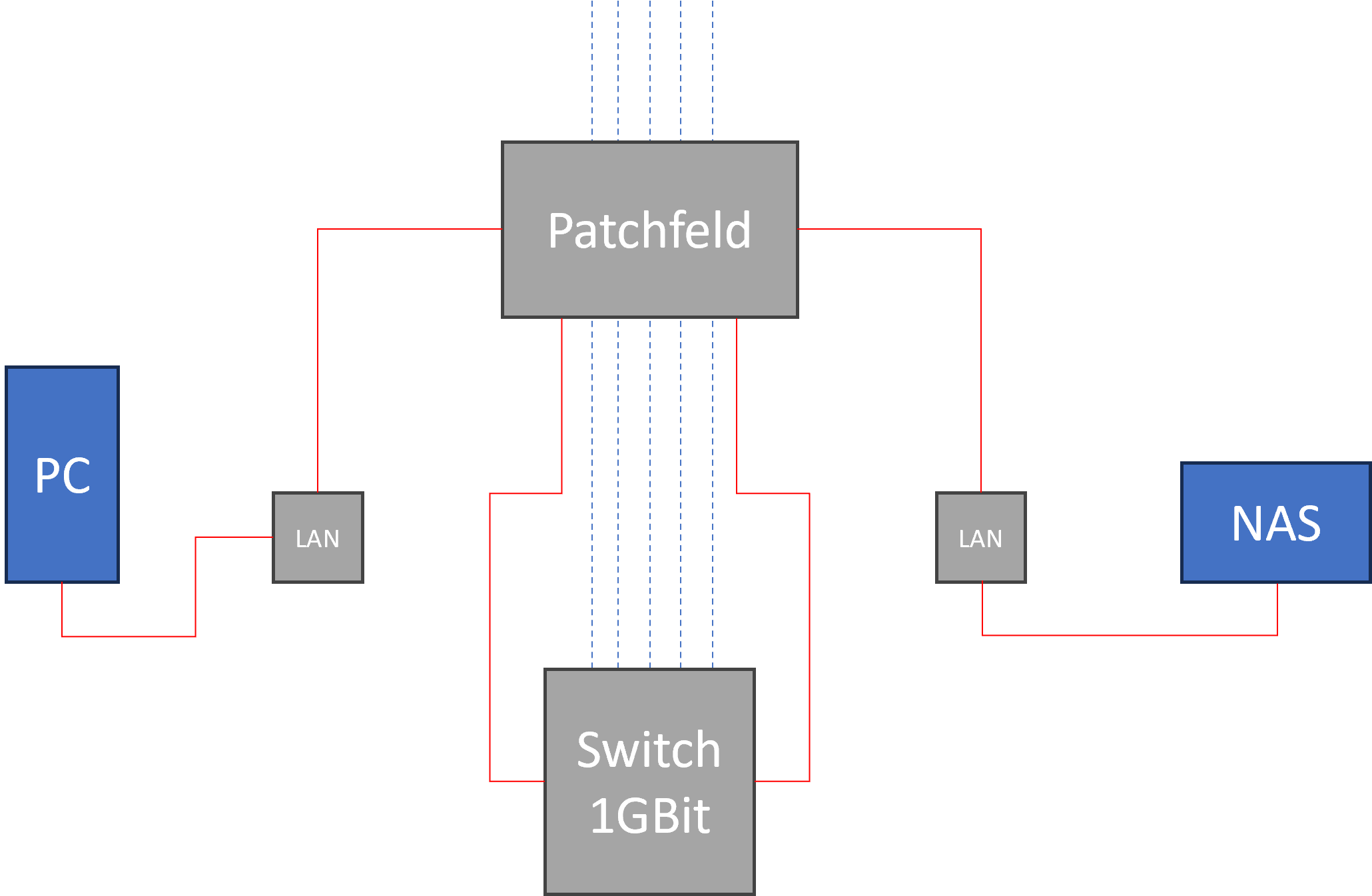

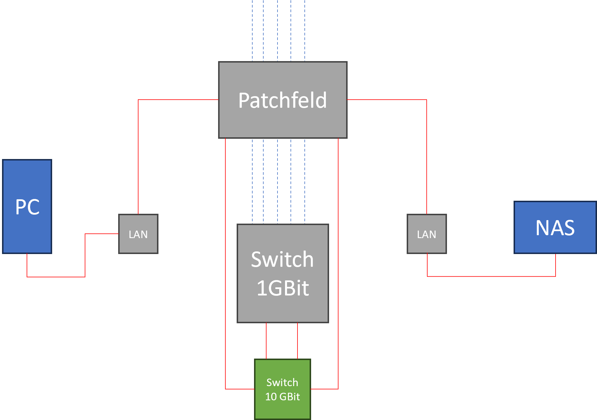

da ich ständig mehrere zig GB große Dateien vom PC aufs NAS übertrage, wollte ich zumindest für diese Verbindung (also nicht das gesamte Netzwerk) etwas schnelleres als 1 GBit.
Klappt das so "einfach", wenn ich vom Patchfeld den PC und das NAS zuerst in einen separaten - schnelleren - Switch führe, während alles andere am normalen Switch bleibt? PC und NAS können natürlich mehr als 1 GB.

zwischen 1 und 10Gb/s switch nur eine verbindung statt der eingezeichneten zwei. es sei denn du hast lag vor.

Das mit nur einer Verbindung zwischen 1G und 10G Switch wurde ja schon genannt.

und gleich vorweg wie schon gesagt wurde -> nur eine Verbindung zwischen den 1 Gbit/s und den 10 Gbit/s Switch, sonst erzeugst du einen Loop
Jain, wie kommst du darauf - man kann zB mit Subnetzen arbeiten
Auf L2 / switching spielen Subnetze keine Rolle. Das ist L3 / routing.
Sofern beide Switche nicht explizit damit umgehen können (z.B. die Leitungen über Link Aggregation zu bündeln) und das nicht konfiguriert ist, führt das zu Problemen.

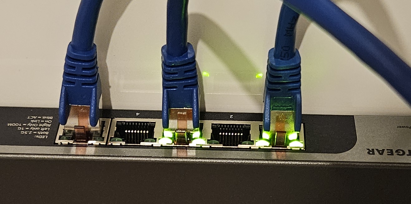

So, ich hab die Netzwerkkarte und Switch jetzt verkabelt.
Leider funktioniert das Ganze noch nicht so recht.
Am Switch leuchten die Lämpchen erstmal wie sie sollten: jeweils beide LEDs leuchten = PC und NAS haben eine 2.5-GBit-Verbindung.
Jedoch sind beide Geräte nicht mehr erreichbar bzw. komme ich mit dem PC nicht mehr ins Internet.
Ich hab verschiedene Ports durchprobiert, den 2,5-G-Switch direkt an die FB oder den anderen Switch angeschlossen.
Ich sehe den neuen Switch auch nicht in der FB. Wenn er direkt dran hängt, müsste ja in der Netzwerkübersicht ein Gerät auftauchen, dass direkt mit LAN X verbunden ist.
Was kann denn da schief laufen? Es ist ein unmanaged Switch, also sollte man ja nicht viel tun müssen ...
(das dritte Kabel zur FB bzw. Switch zeigt auch eine 1-G-Verbindung an - hab nur gerade im falschen Moment geknipst ;))
