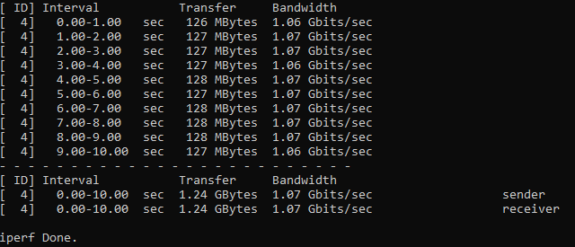

Teste mit Iperf um das Dateisystem und Festplatten auszuschließen.

iperf lässt sich gerade nicht auf meinem NAS installieren, da muss ich mal schauen wo das Problem liegt.
