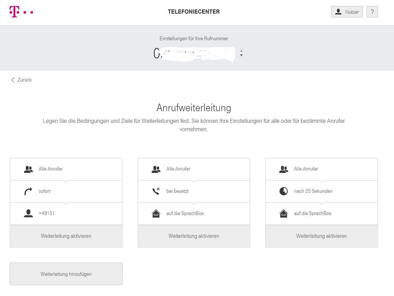

Mittelspecht schrieb:
die Umleitung für den Dienstag beim Telefonanbieter einzurichten?
Keine Ahnung, ob so etwas möglich ist. Wäre aber ggf. eine alternative Lösung. Nur wäre mir die Konfig in der FB deutlich lieber, da sonst der Überblick verloren geht.
Hier als Beispiel im Telefoniecenter der Telekom, andere Anbieter wahrscheinlich ähnllich.
Reaktionen: janer77
Andere Anbieter verlassen sich teilweise auf die Einstellmöglichkeiten des Routers und bieten selbst gar keine Möglichkeiten an. Hier müsste man also wissen um welchen Anbieter es eigentlich geht.
Wenn es tatsächlich die Telekom ist, lässt sich die Anrufweiterschaltung auch über eine App am Handy einstellen. Wahrscheinlich aber nicht (innerhalb der App) mit Zeitsteuerung.
