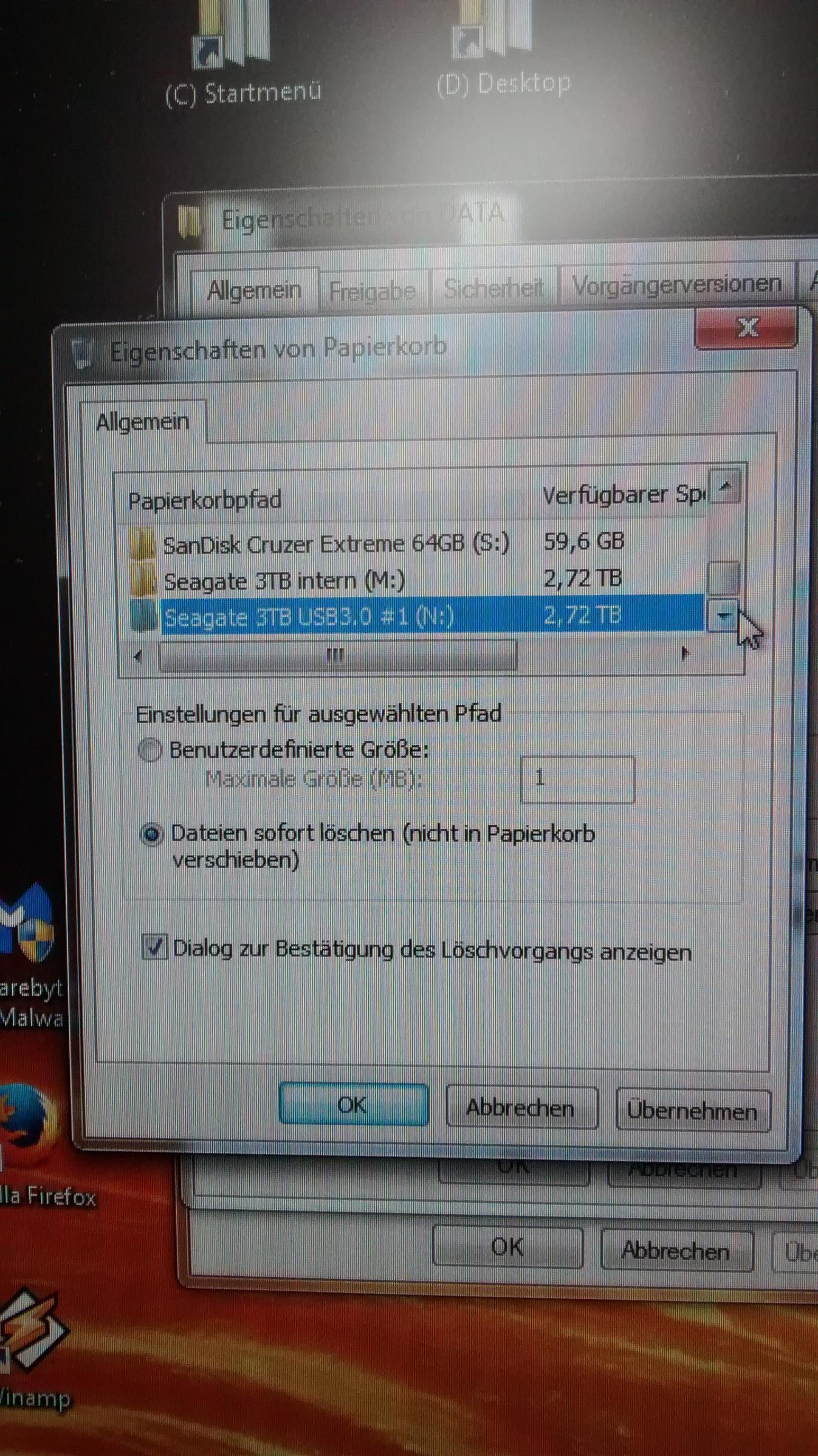

- Papierkorb (jetzt auf ALLEN Laufwerken) deaktiviert

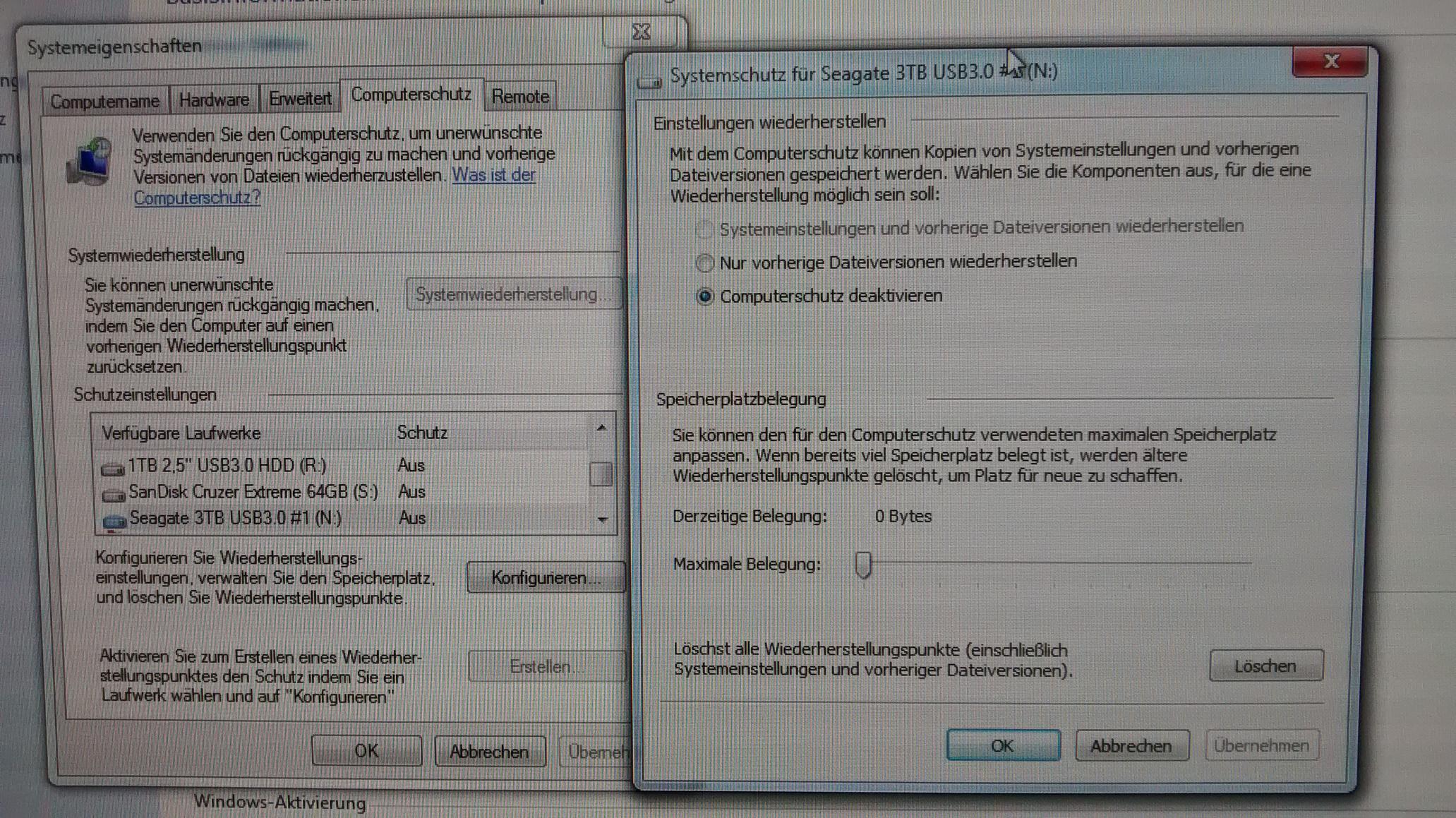

- Systemwiderherstellung (aka "Computerschutz") deaktiviert

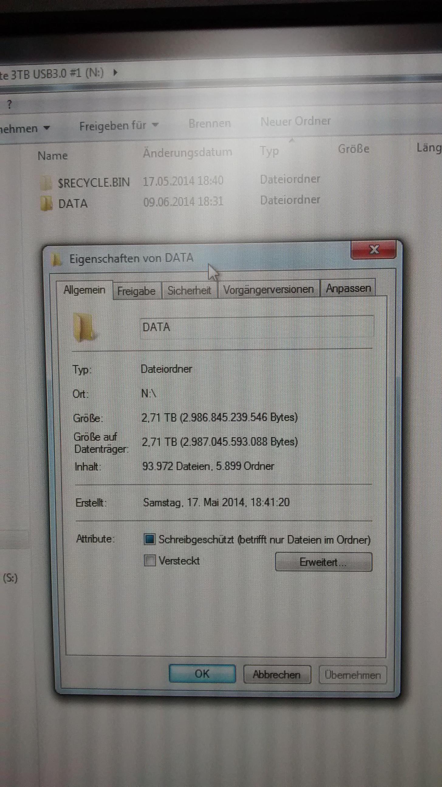

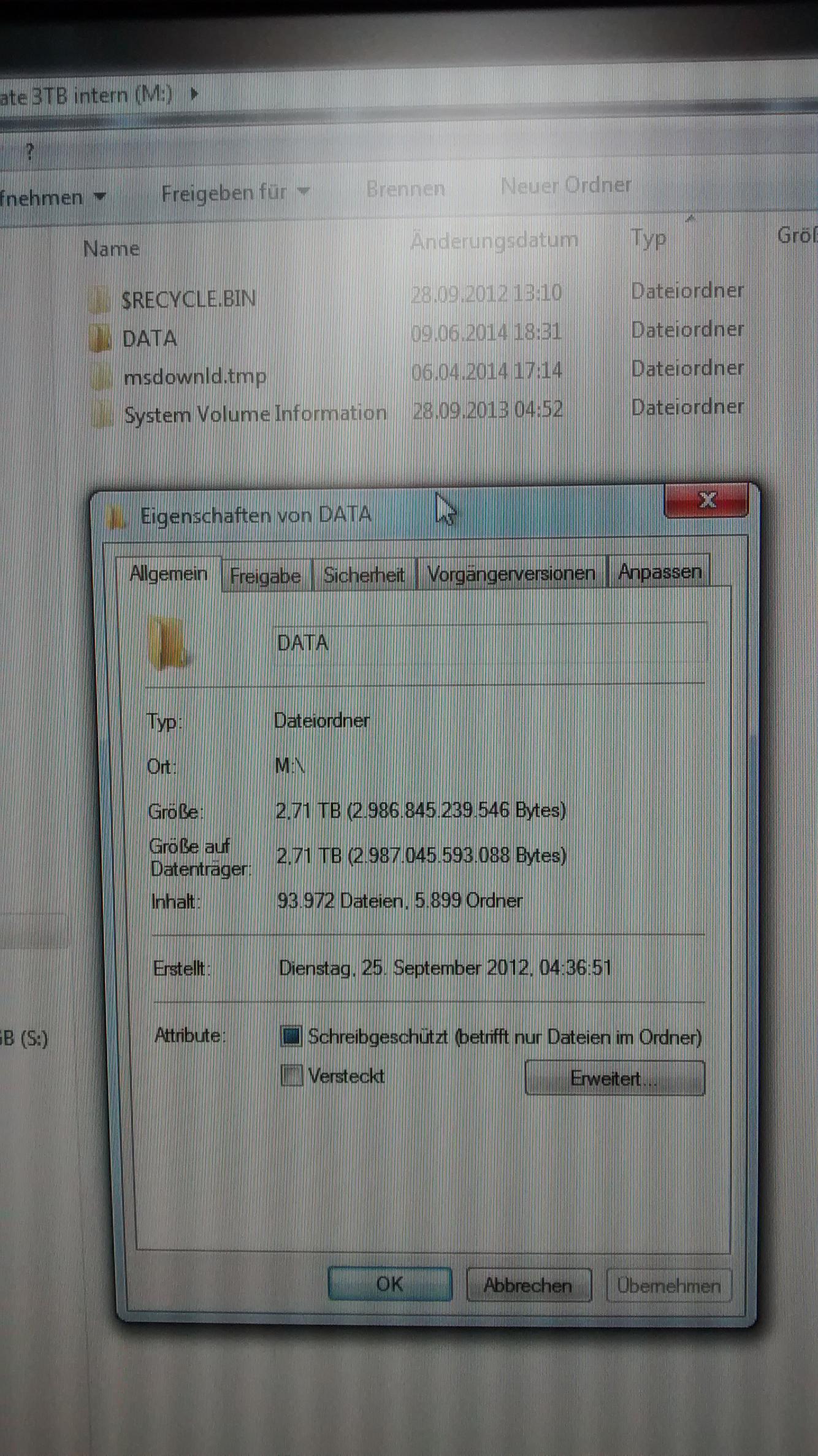

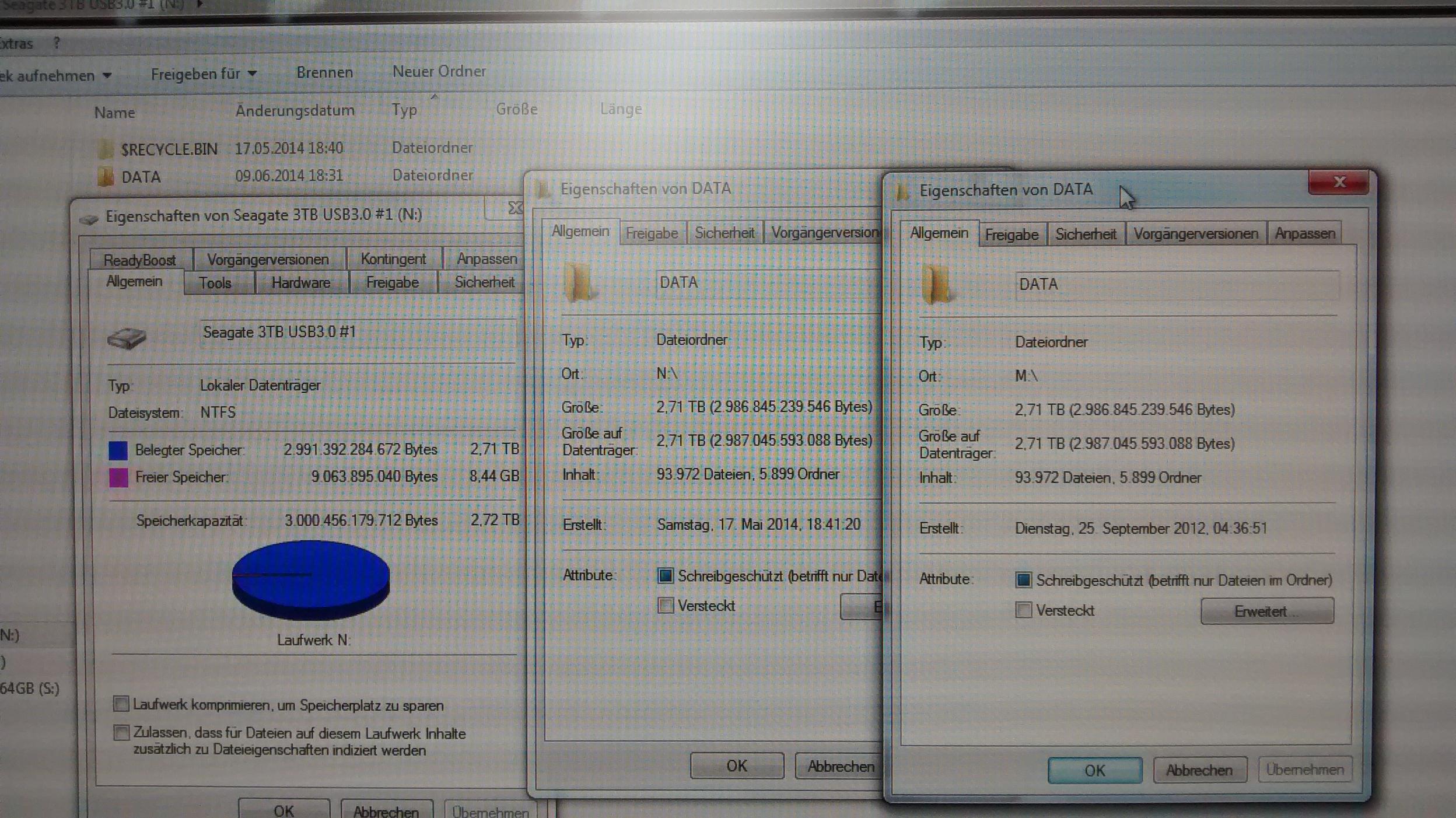

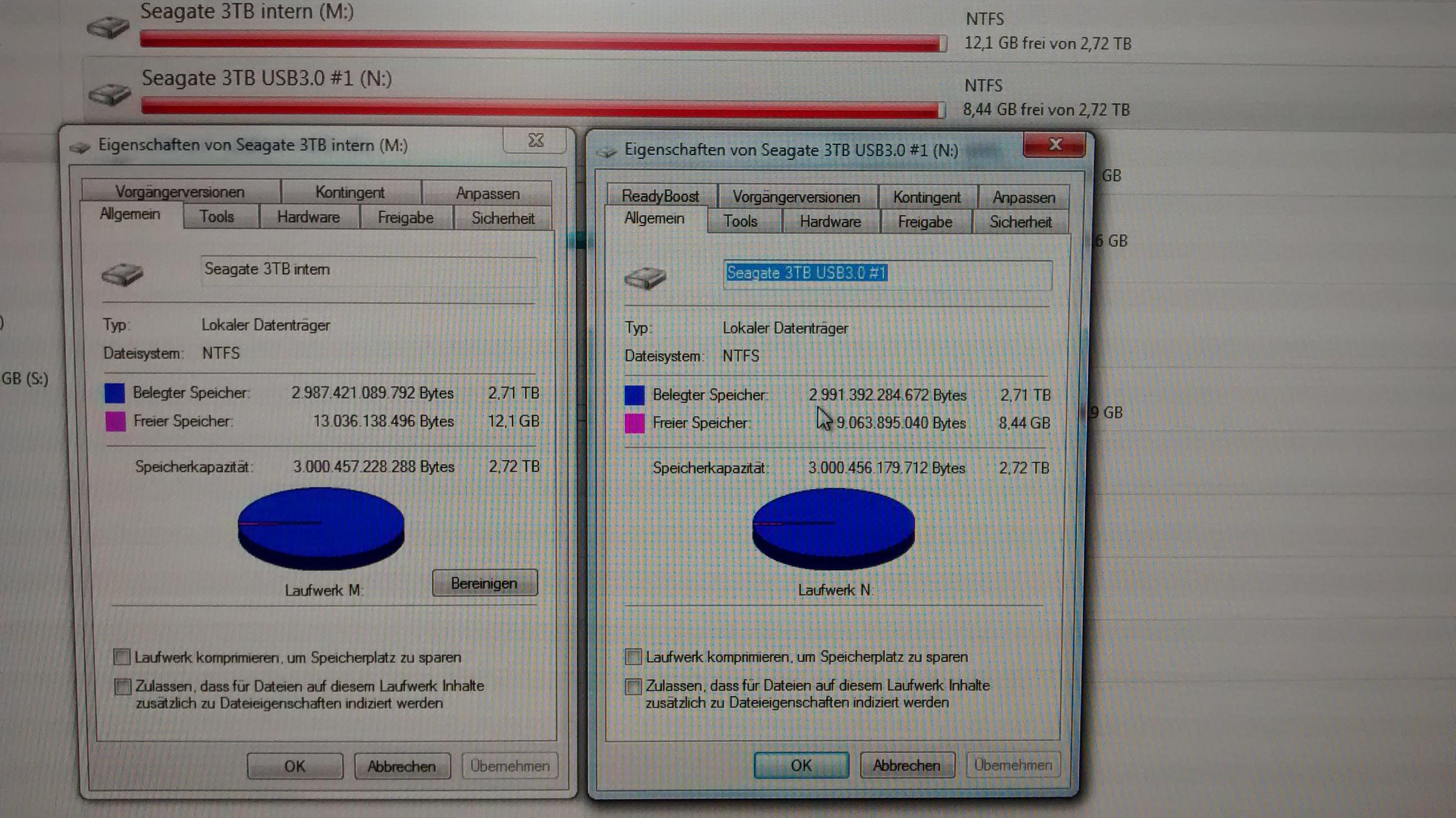

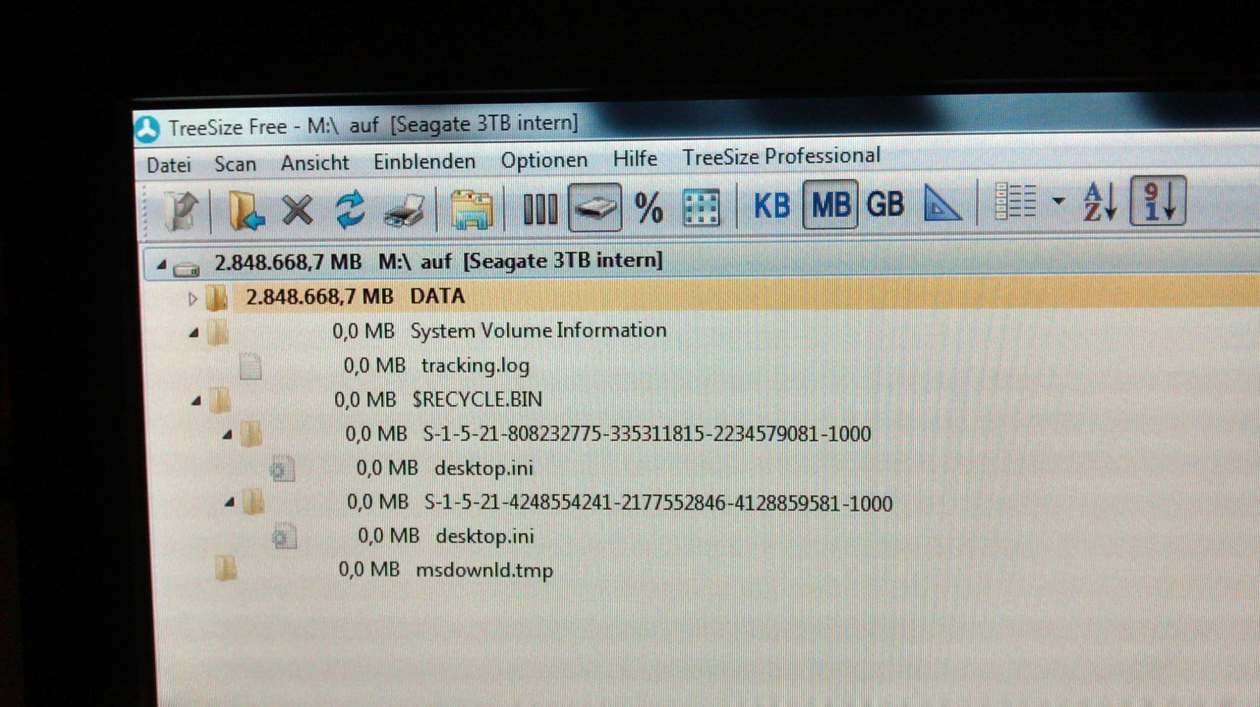

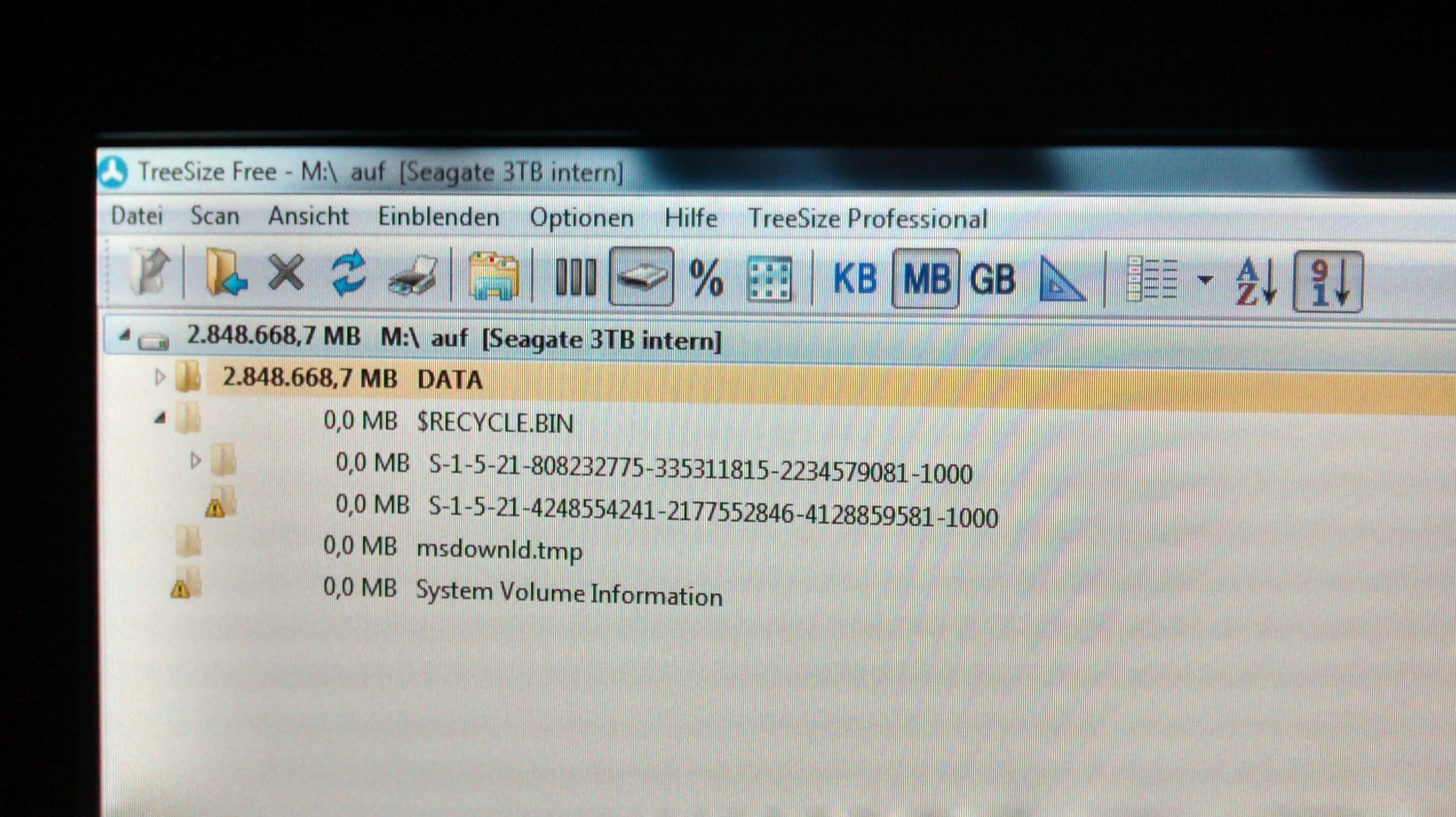

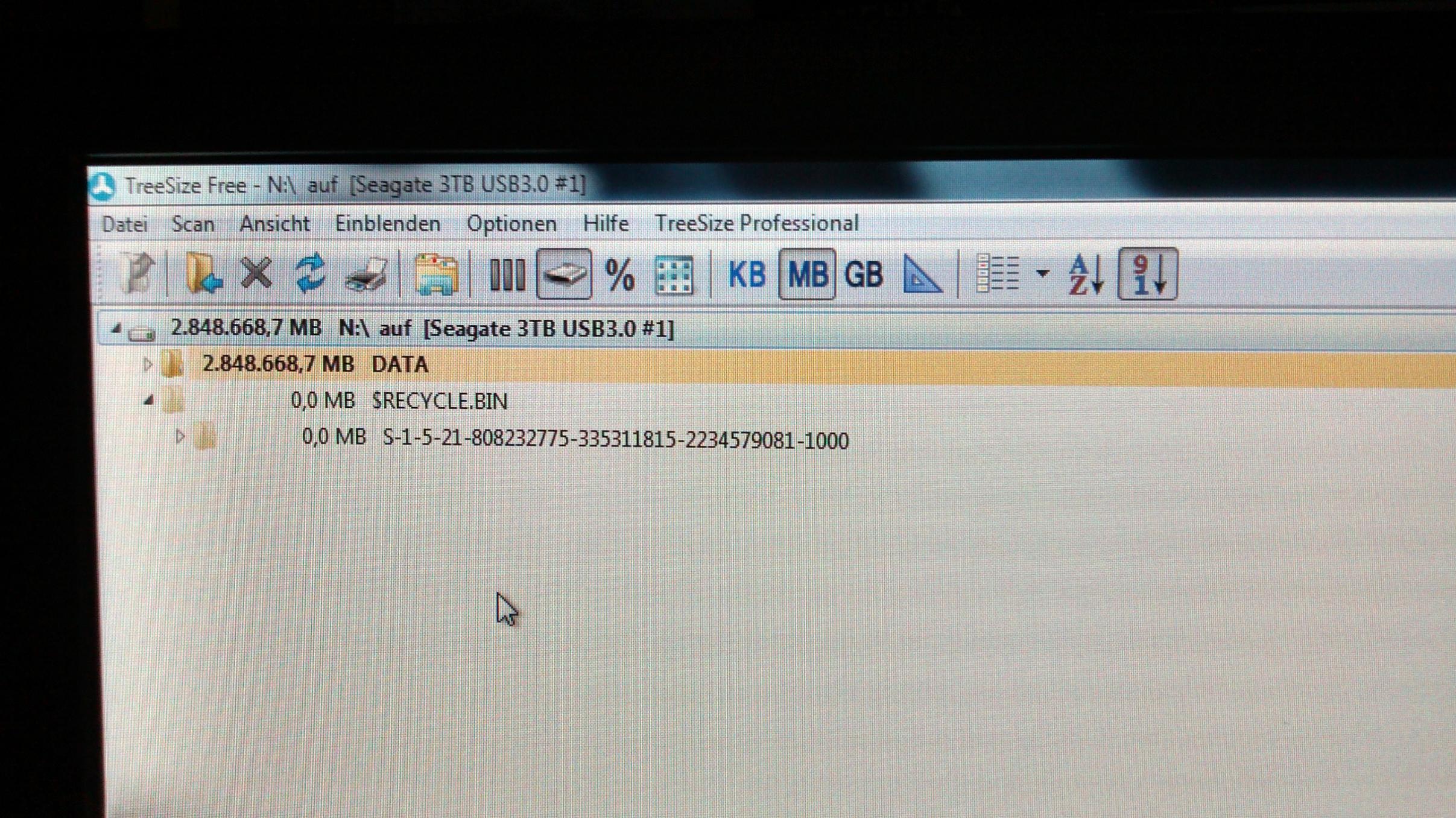

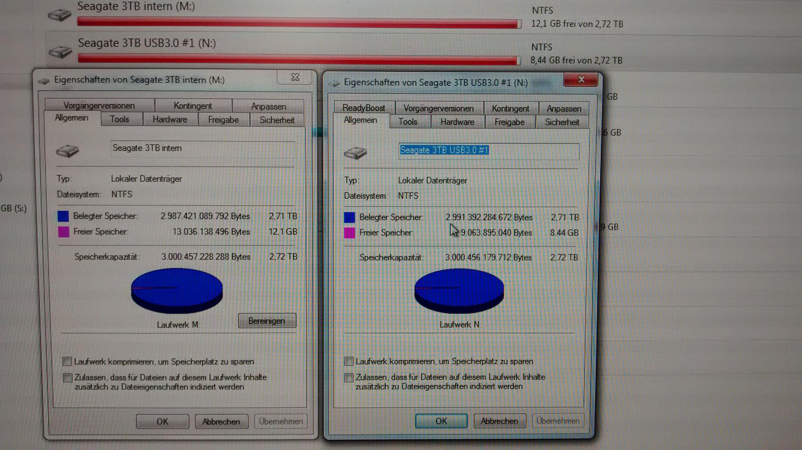

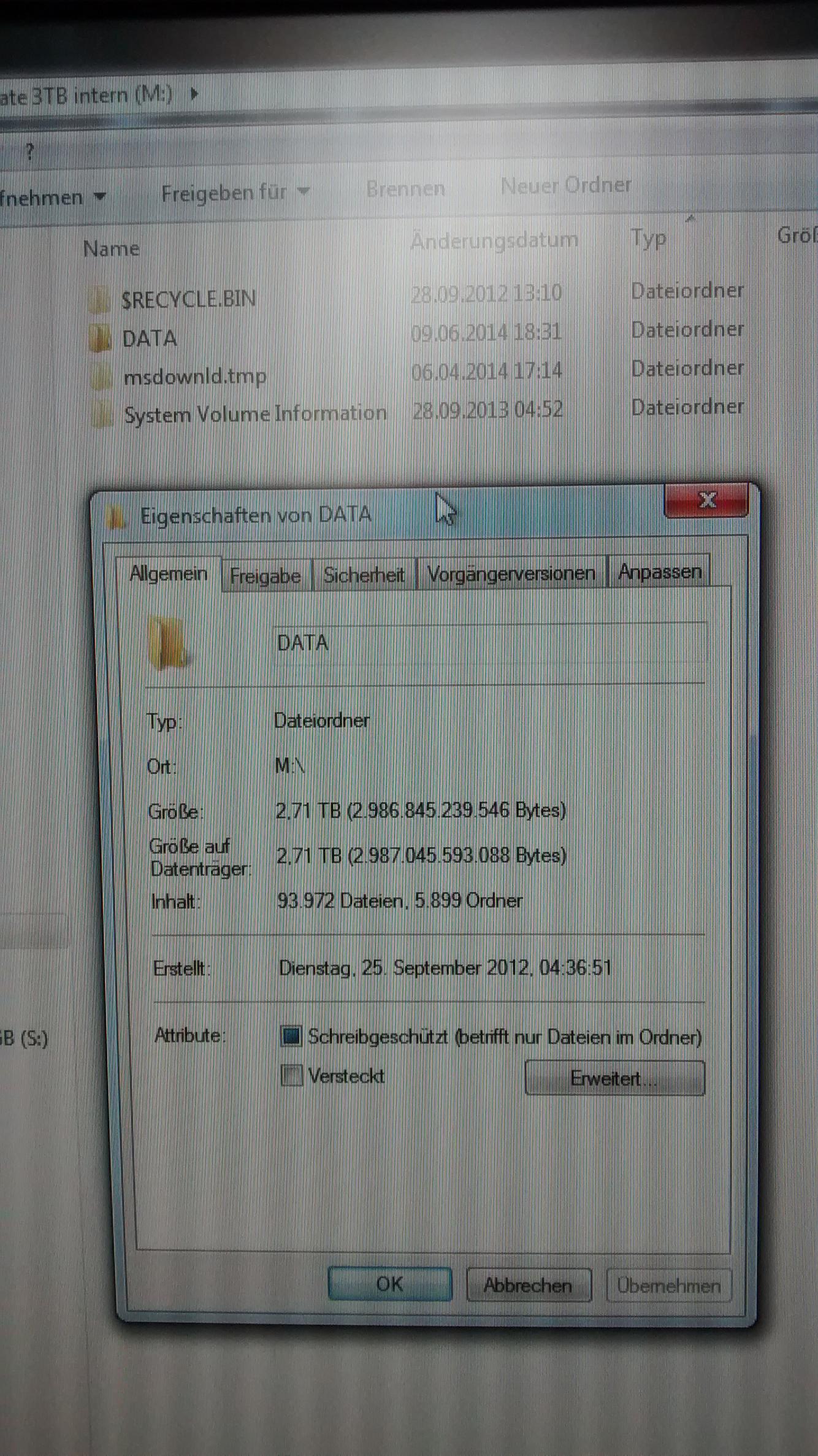

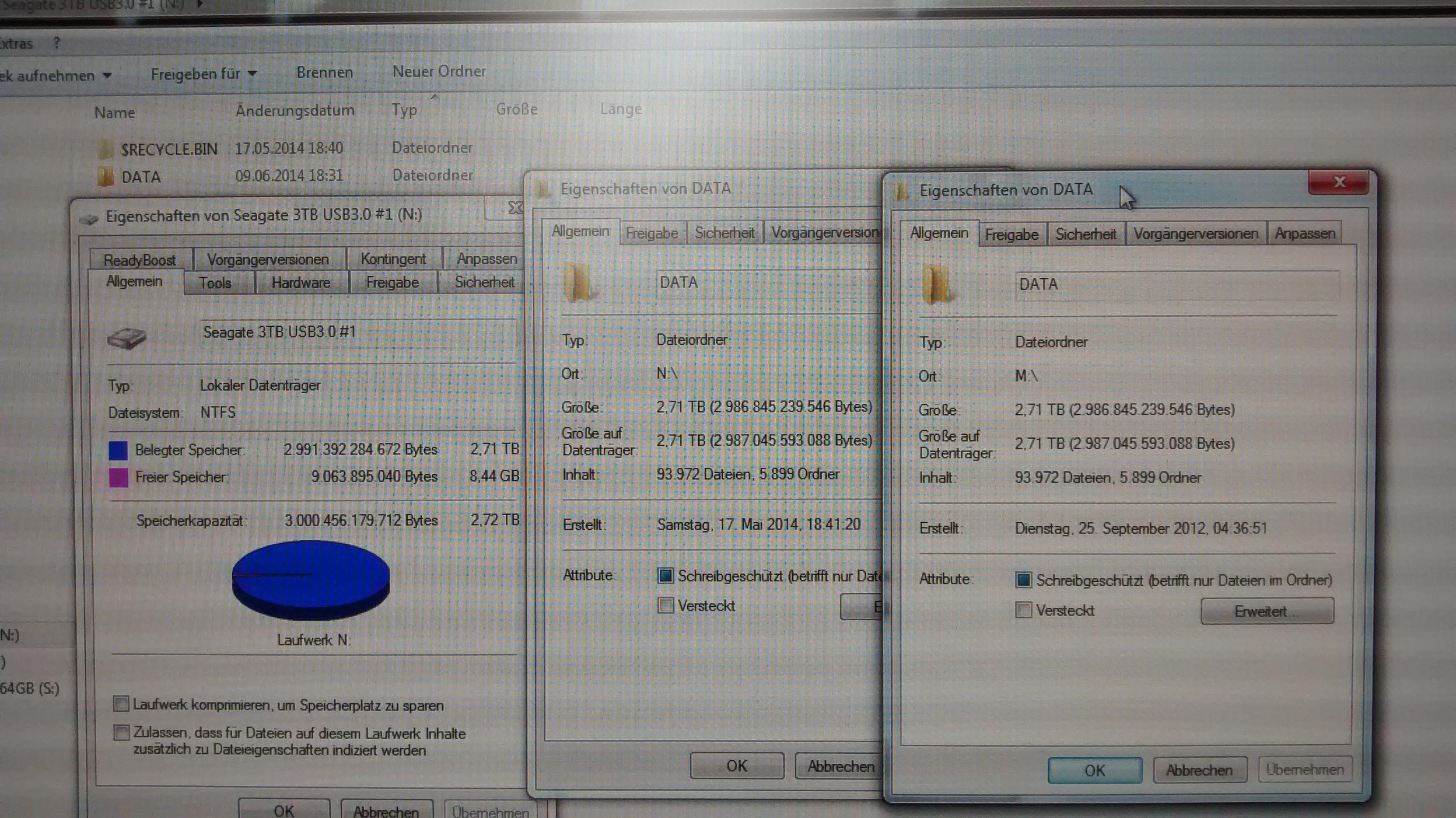

Ich hänge ein par Handyfotos dran. Interne 3TB HDD ist M:\, externe ist N:\
Bitte um Hilfe, bin wirklich ratlos. Gibts da noch einen Dienst, der da Speicher reserviert?

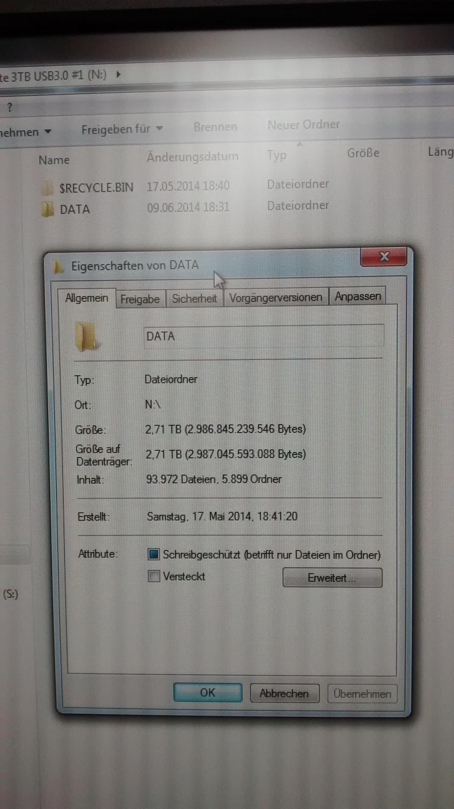

Der "DATA" ordner, also ALLE DATEN die auf dem jeweiligen Laufwerk liegen, ist ja auf M und N exakt gleich groß!

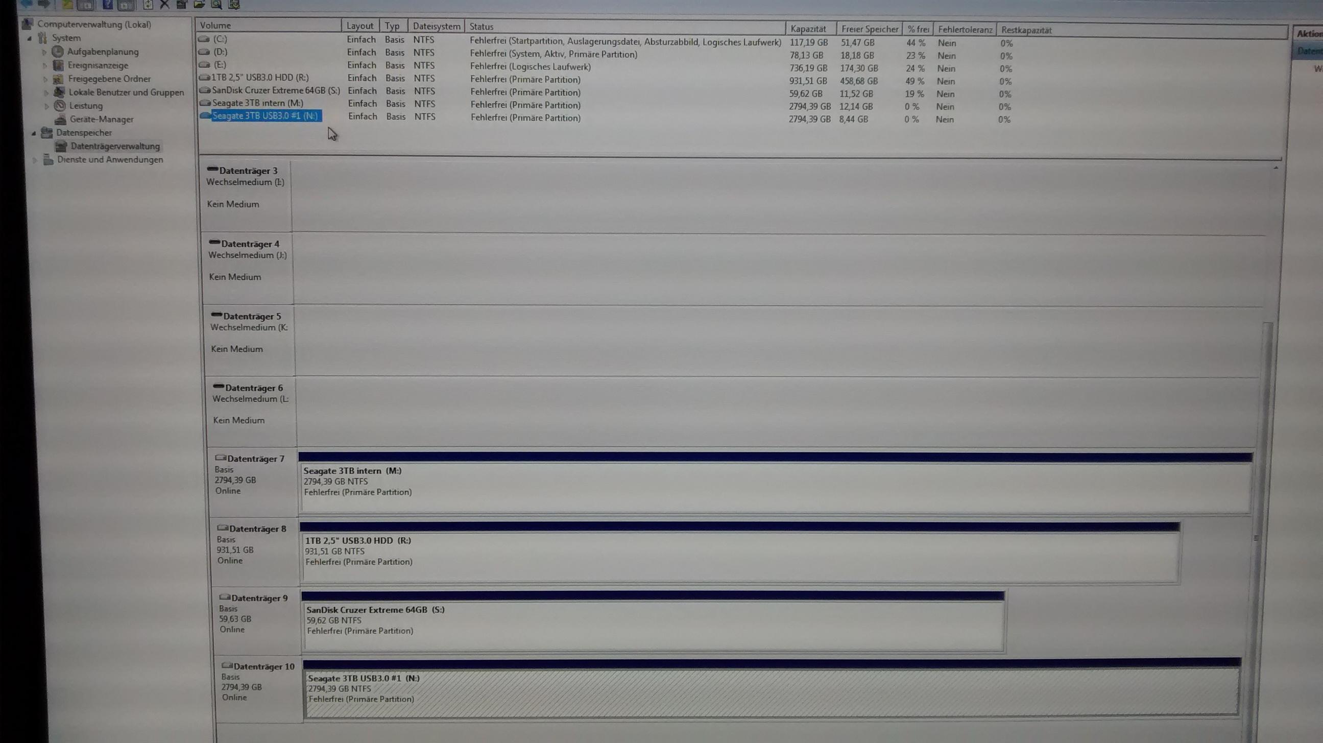

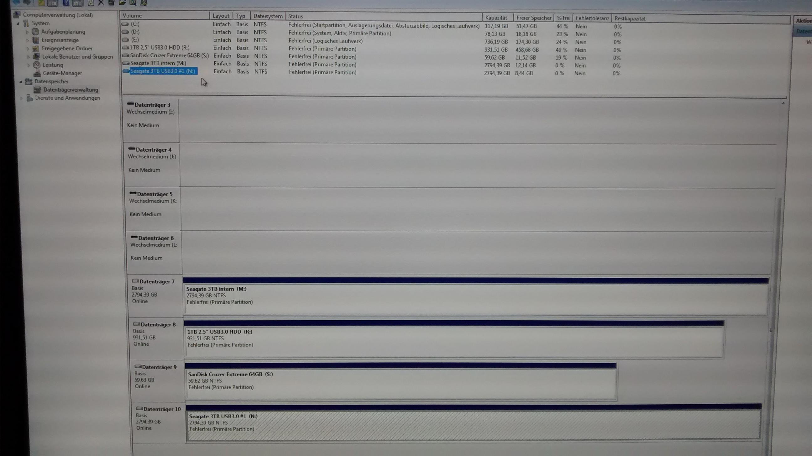

Übrigens: Beide HDDs sind einfache Basisvolumes, NTFS, Fehlerfrei (Primäre Partition).

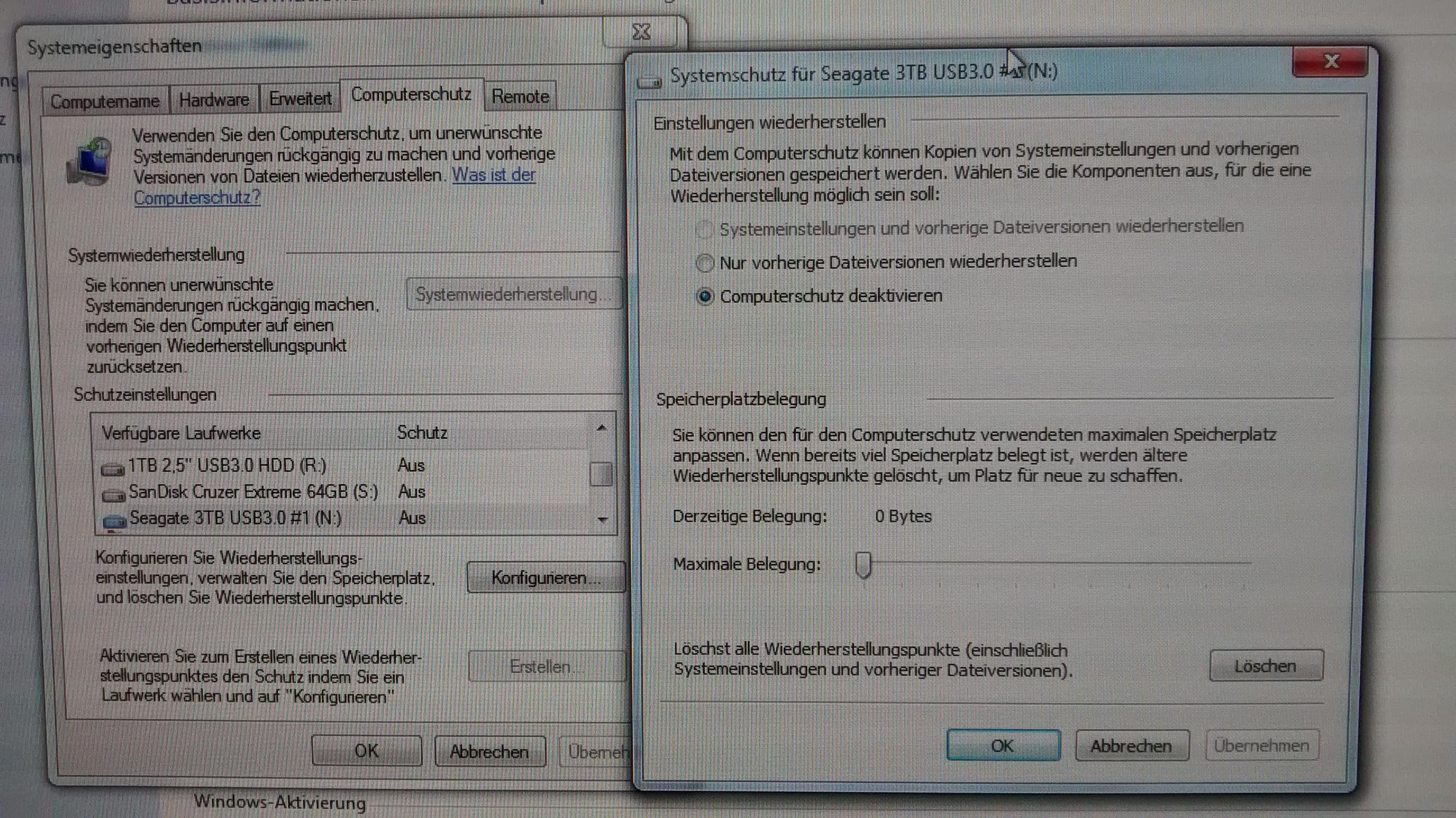

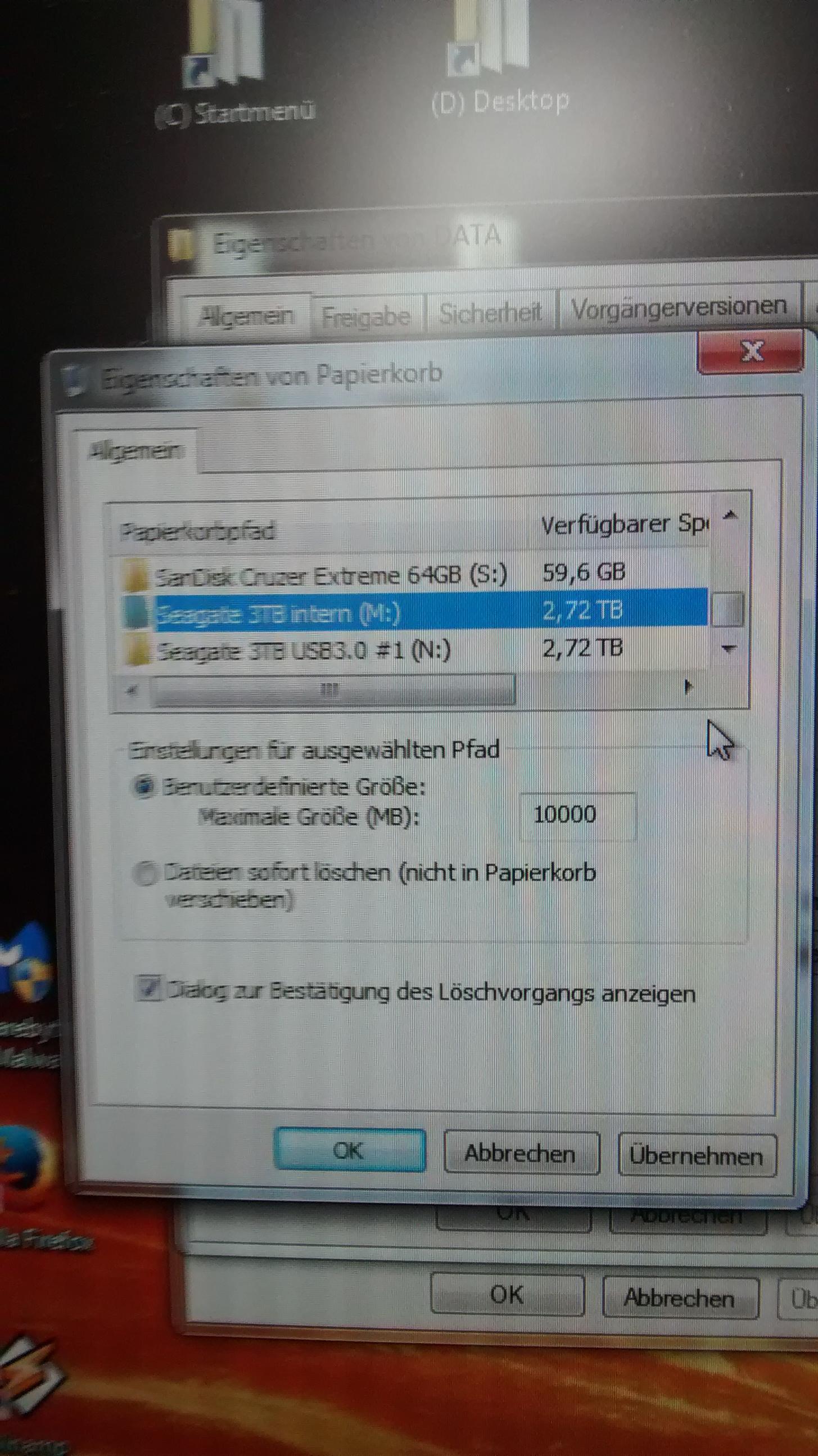

Schattenkopie? Ist das diese Systemwiederherstellung, aka "Computerschutz"? --> ist abgeschaltet

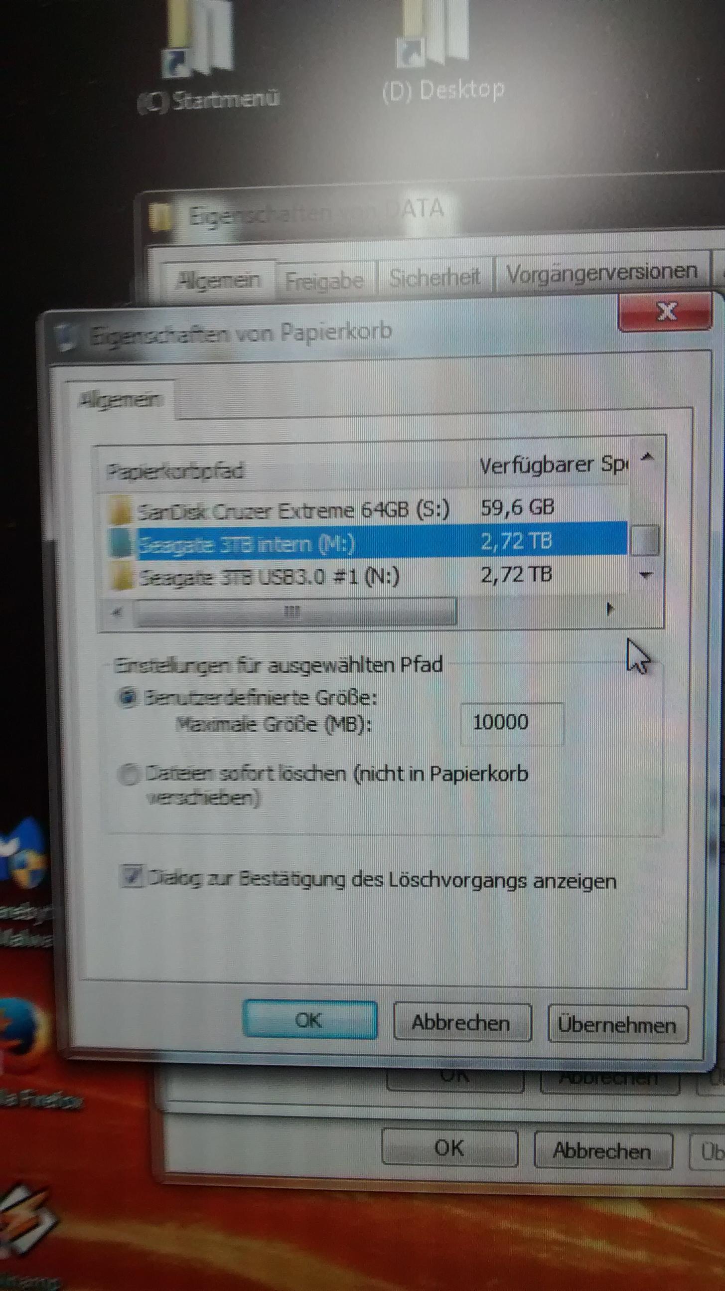

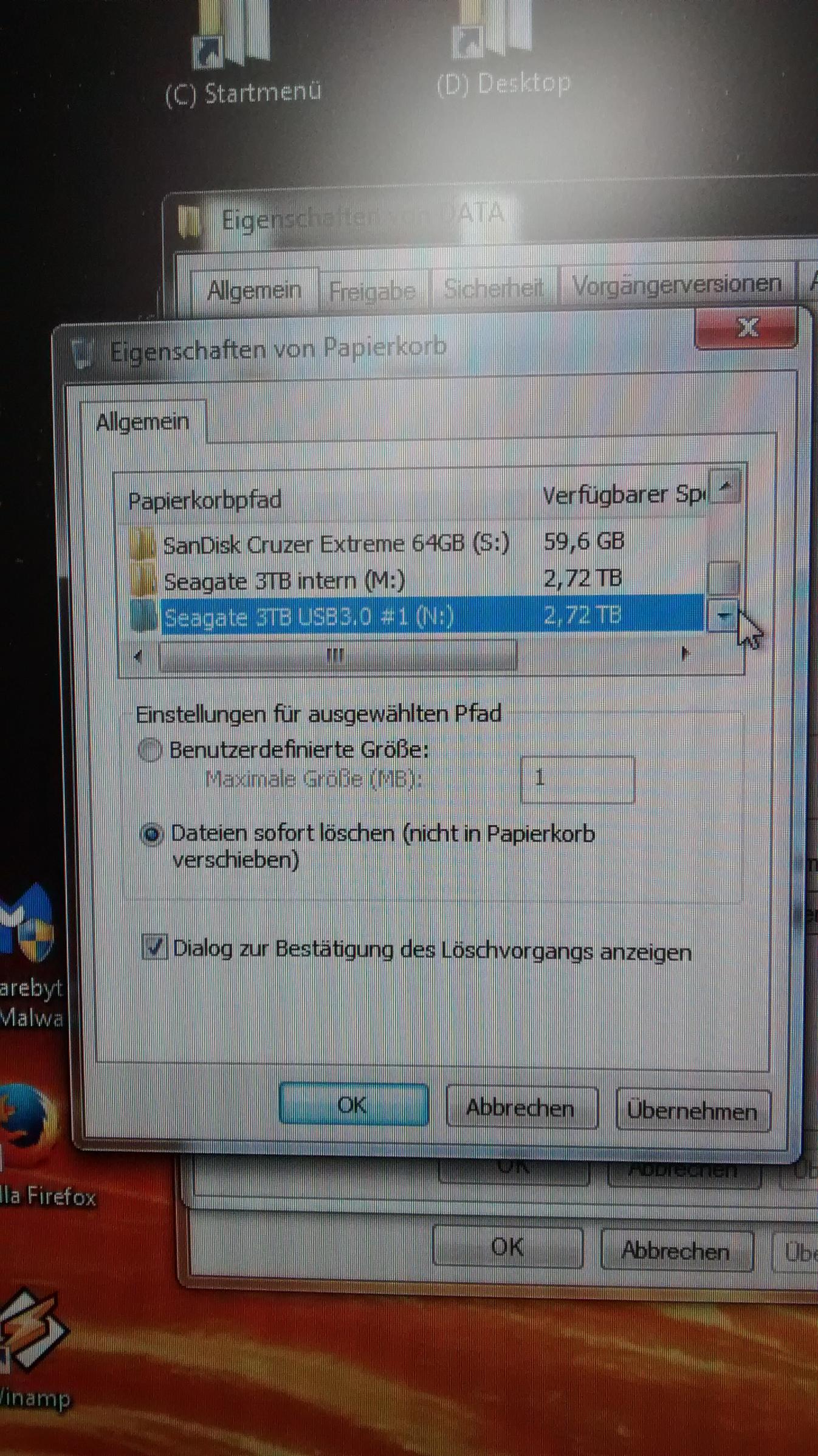

Bei der internen ist der Papierkorb eingeschaltet, bei der externen ist er deaktiviert, also vielleicht doch nur Papierkorb. Ansonsten ist der tatsächliche und belegte Speicherplatz deines DATA-Ordners auf beiden HDDs gleich groß, d.h. die Clustersize kanns nicht sein. Es muss auf der internen etwas drauf sein, das nicht im DATA-Ordner liegt und auf der externen nicht drauf ist.

Habe jetzt den Papierkorb auf ALLEN Laufwerksbuchstaben deaktiviert, keine Änderung

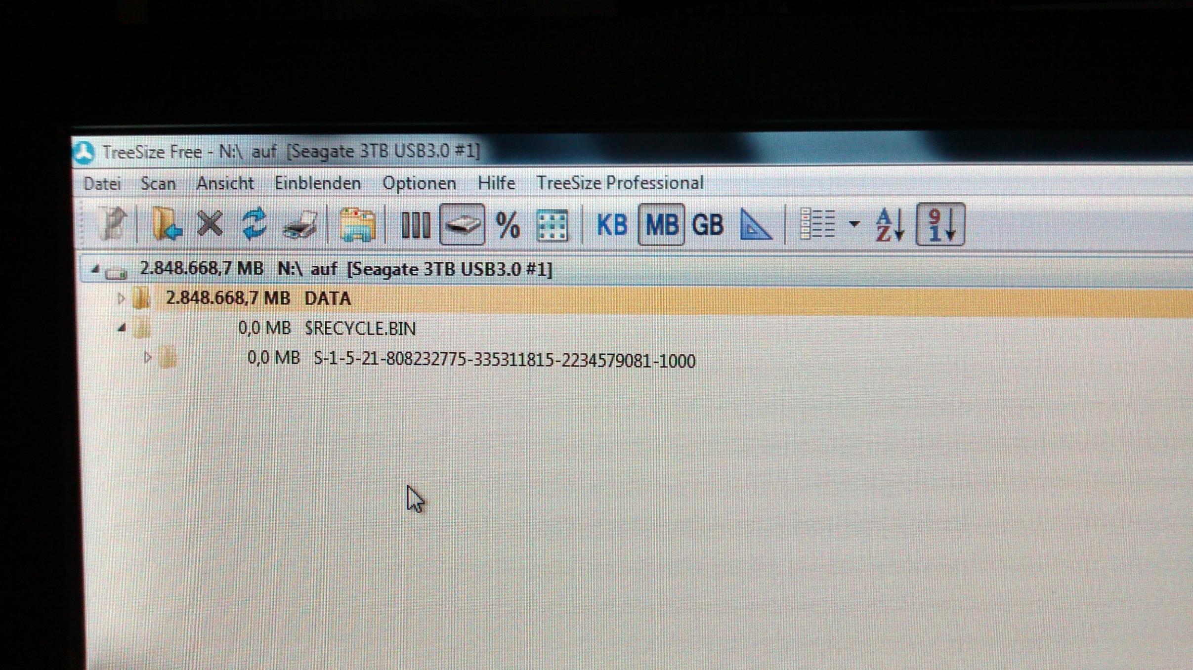

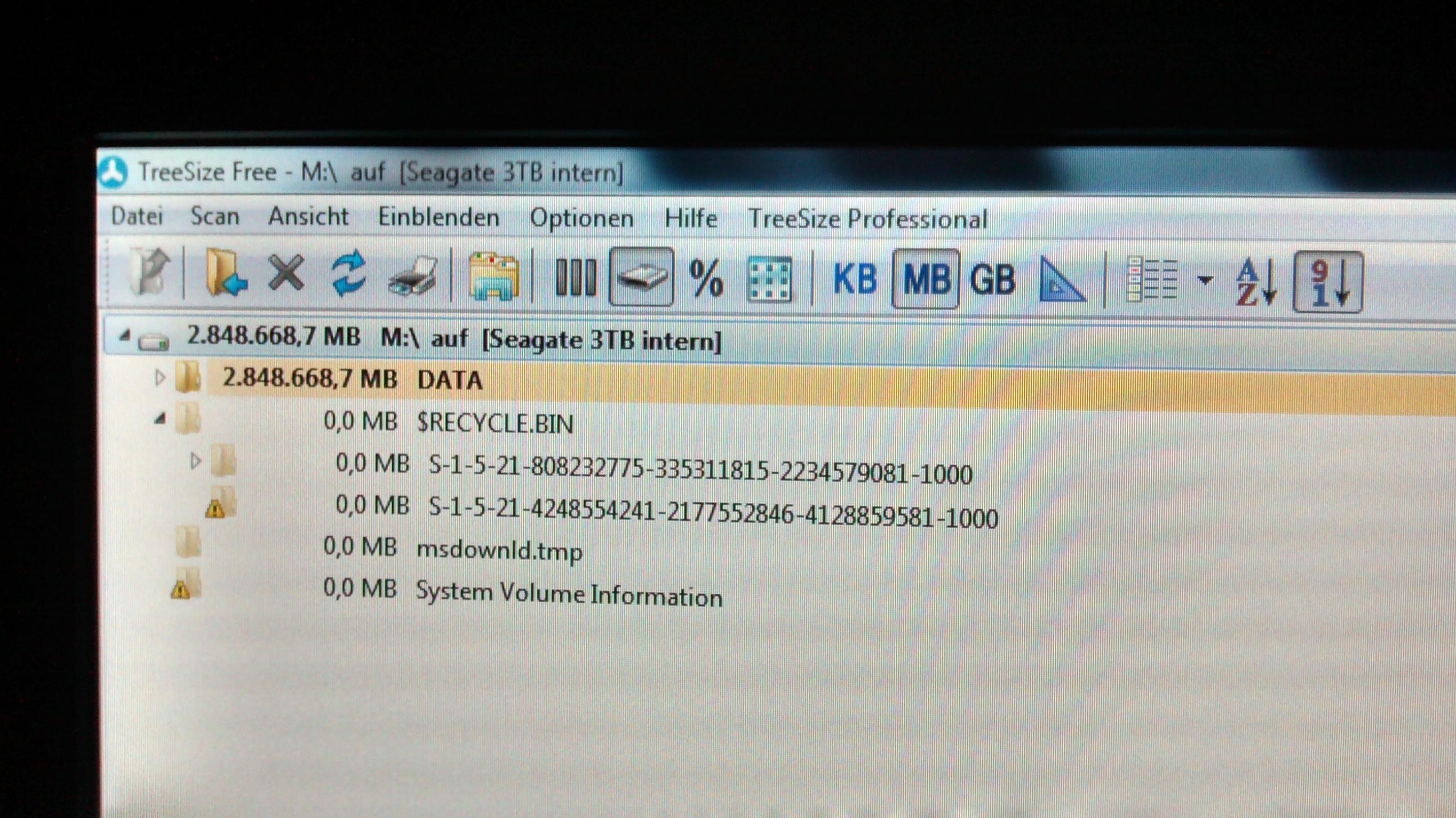

Treesize normal gestartet:

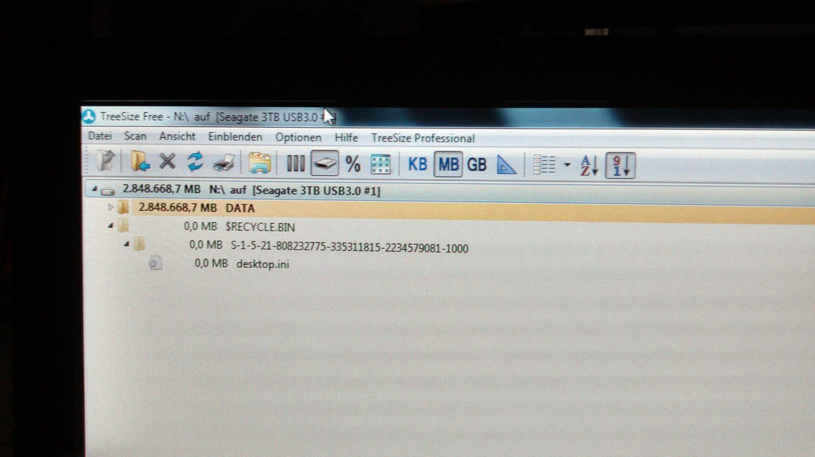

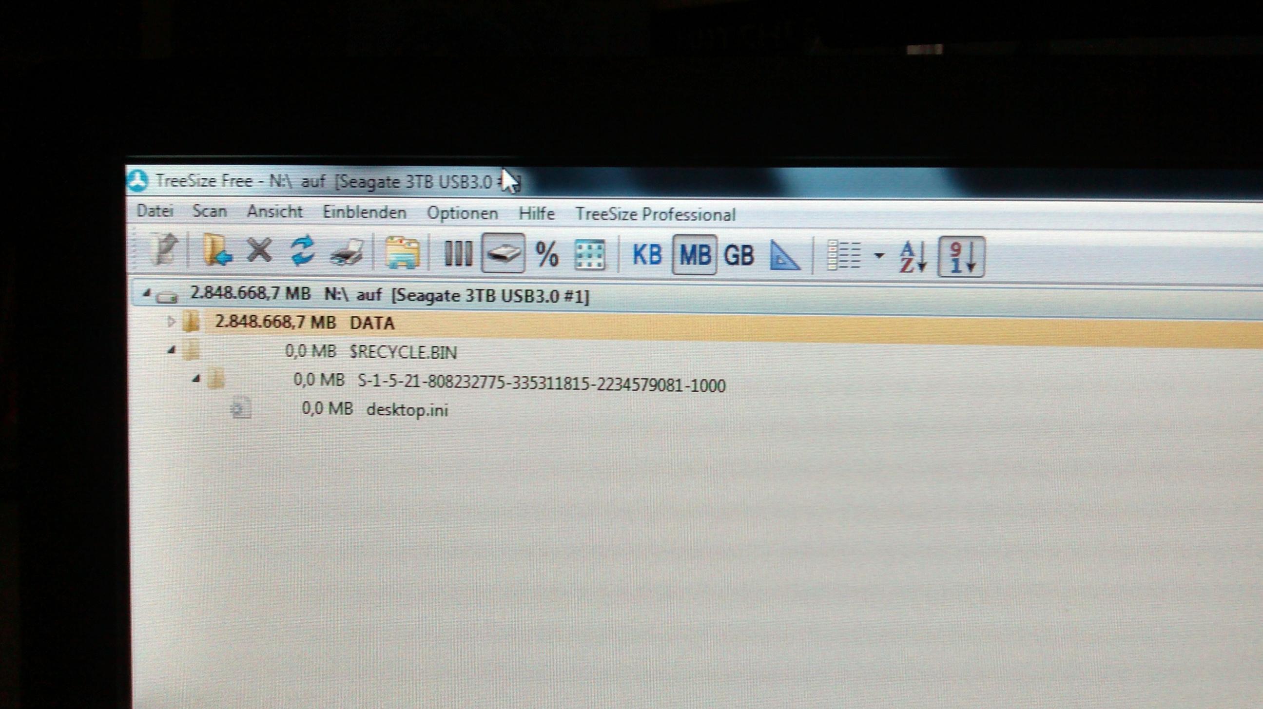

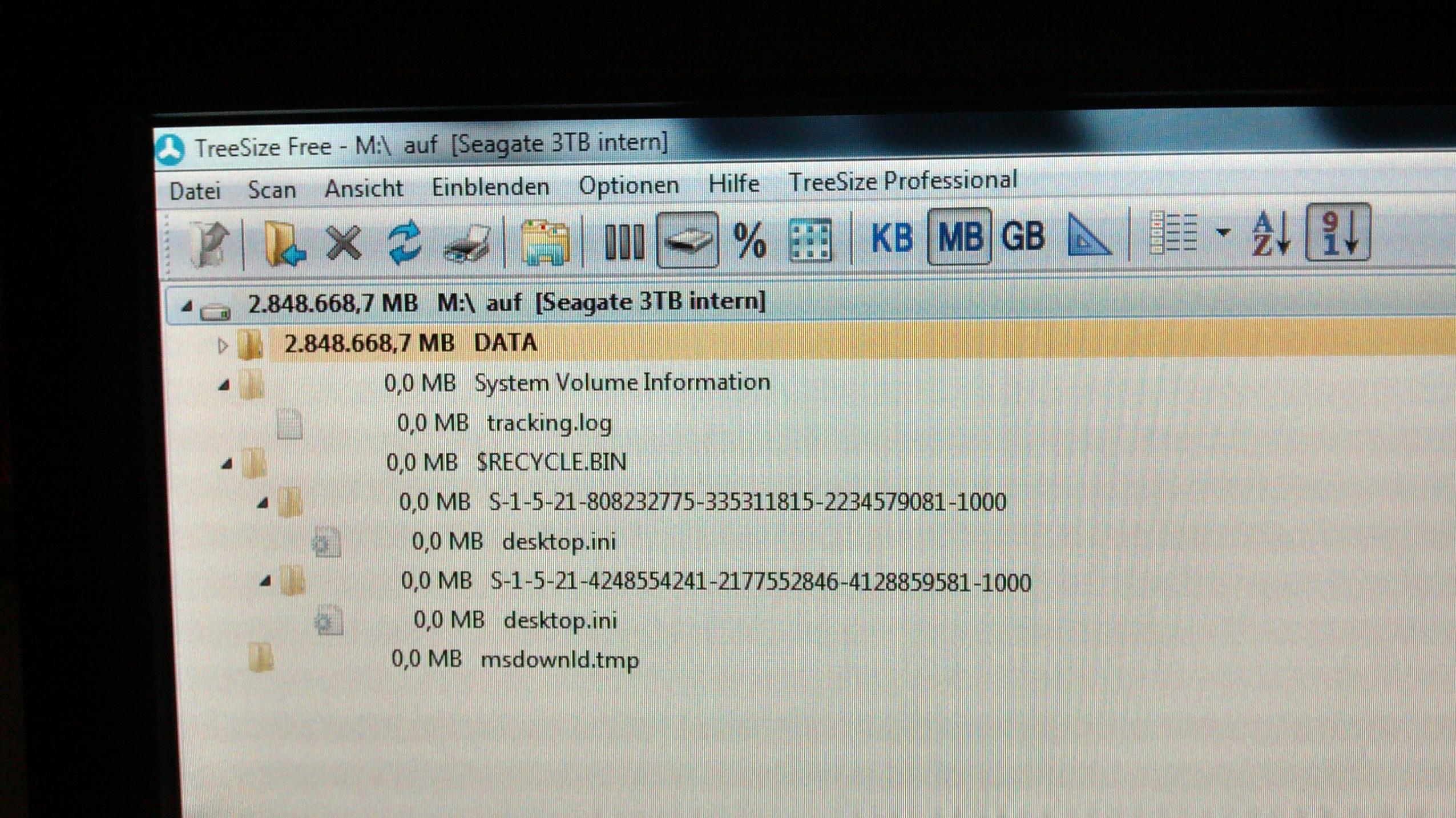

Treesize als Admin gestartet:

Auf der Externen USB3.0 HDD (N) ist neben dem DATA-Ordner anscheinen zusätzlich Speicherplatz belegt im Vergleich zur internen (M).

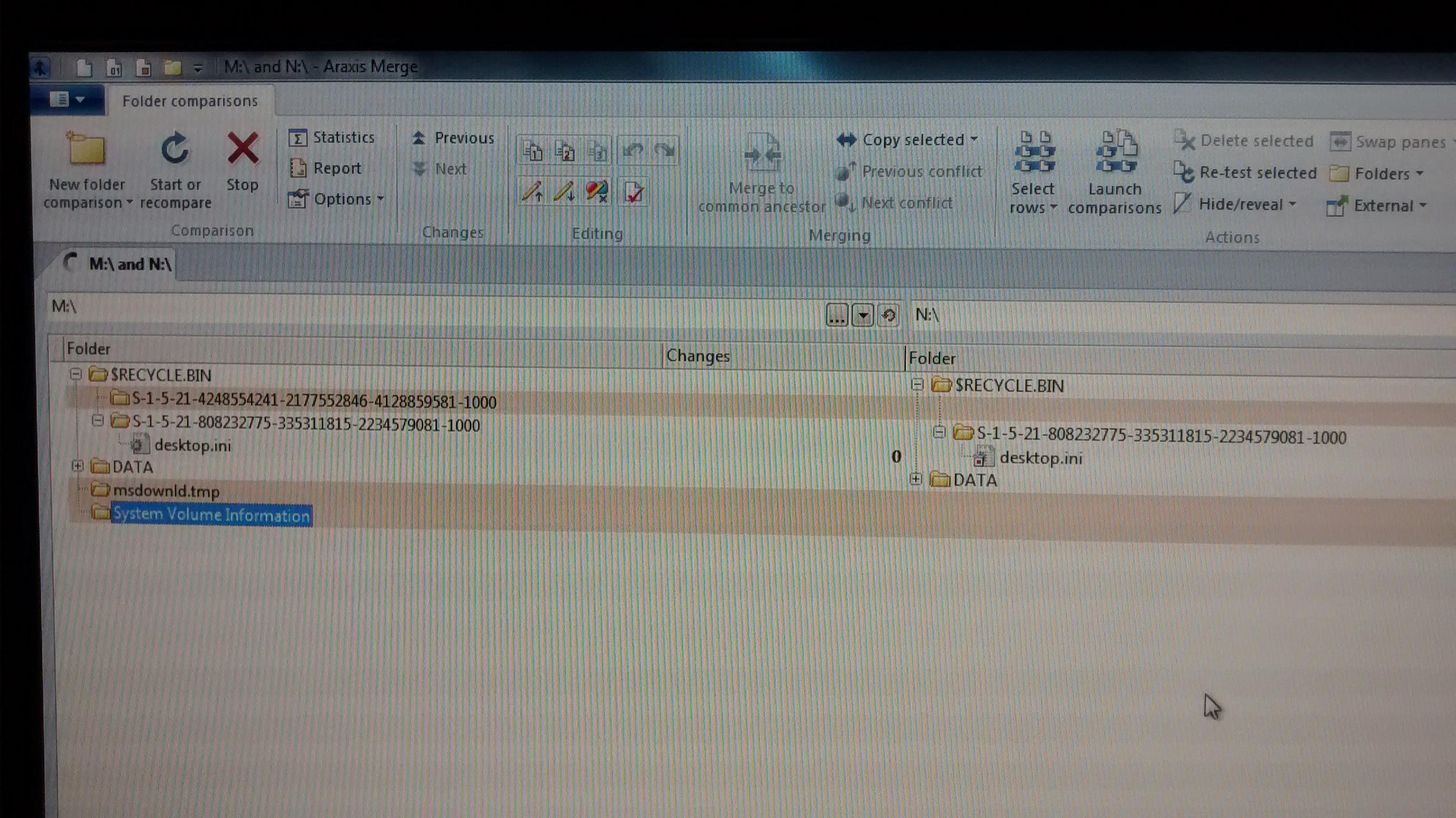

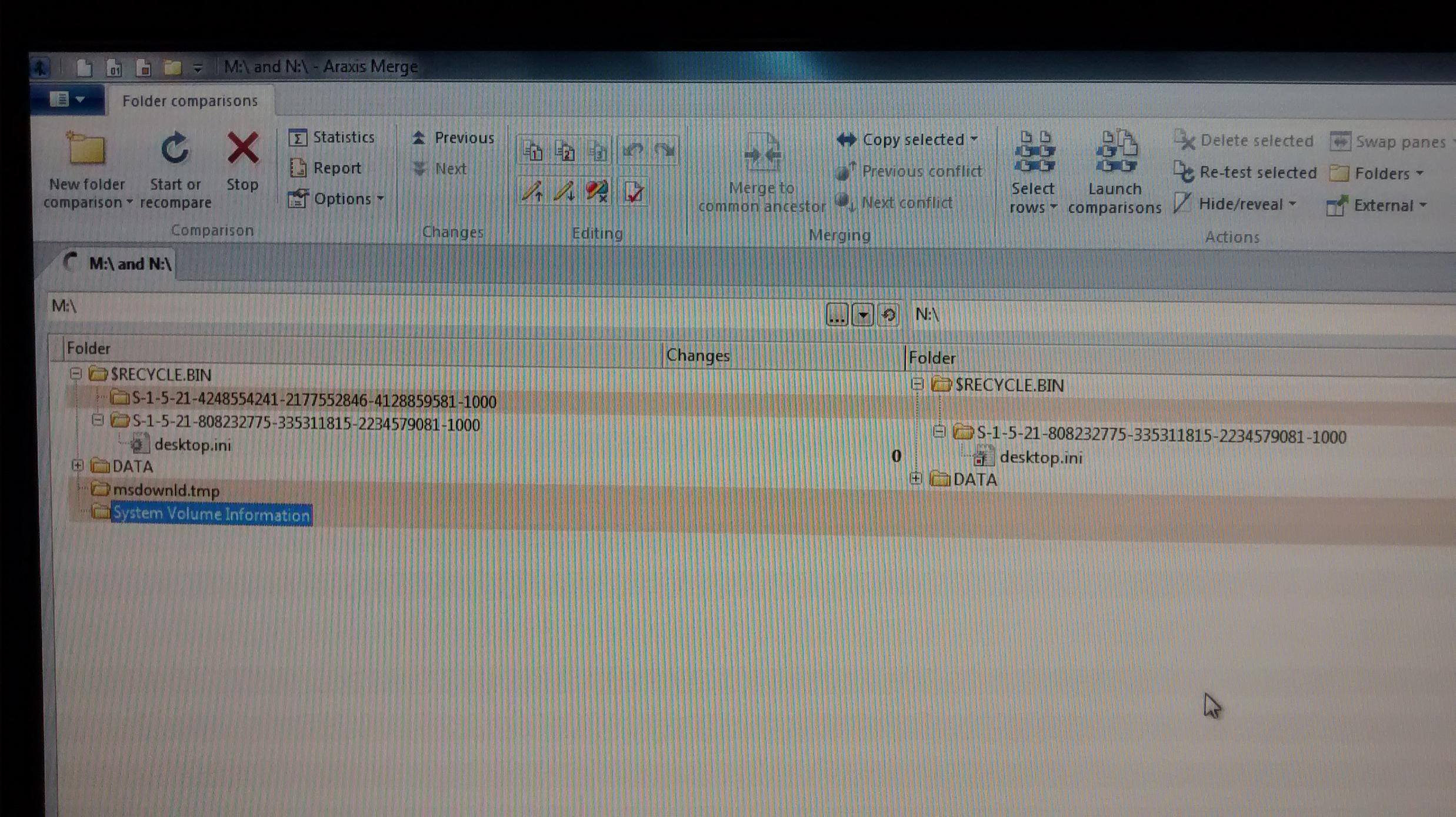

Getan, mit der Merge.exe gestartet, folder comparison, M und N ausgewählt, gestartet.
Auf N(!!!) wird aber mehr Speicherplatz "genutzt" als auf M(!!!), wo die leeren Ordner xyz drauf sind!

Trotzdem, auf ne frisch formattierte 3TB USB3.0 Platte, auf der der DATA Ordner kopiert wird, danach exakt gleich viel Speicher auf dem Datenträger belegt ist, und dann plötzlich fast 5GB mehr auf der externen, das ist ja nicht normal!
