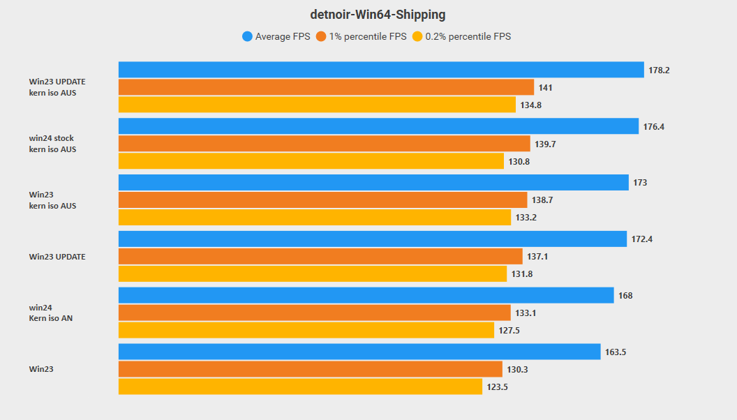

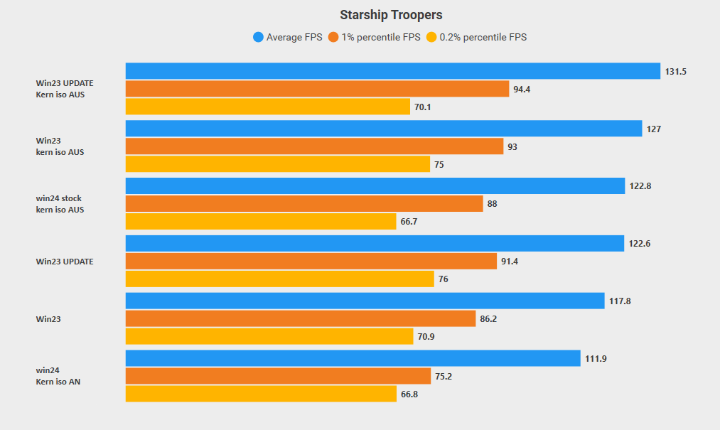

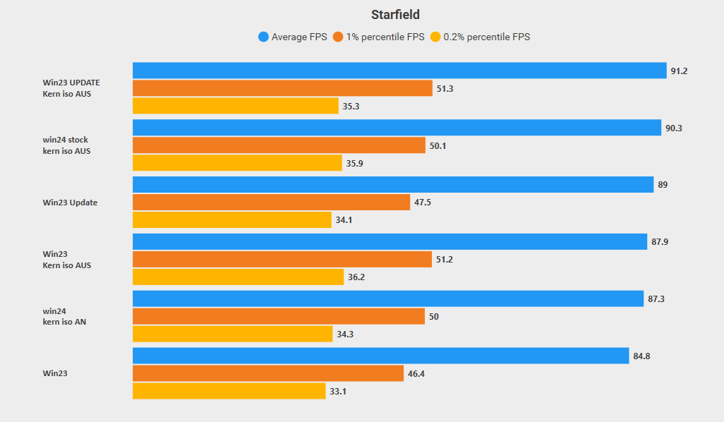

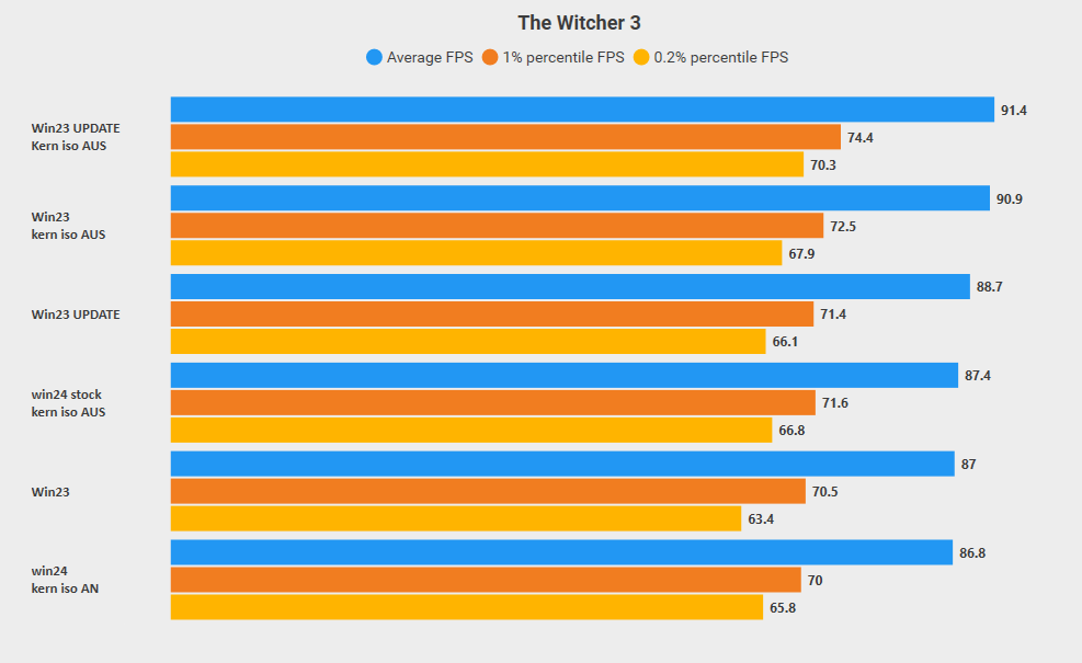

Das kann ich ca. bestätigen mit meinem 8700g(leider kein Zen5 vor Ort). Bei Win24 war bei mir die Kernisollierung nach der installation AUS. Bein Win23 war sie vor und nach dem update Aktiv. Allerdings legt Win23 mit update und Kerniso Aus, nochmal zu.Taxxor schrieb:Wenn man sich das anschaut, scheint ein Großteil der ~10% Zuwächse bei einigen Testern darauf zurückzuführen zu sein, dass nach dem Update die Kernisolierung ausgeschaltet war.
Ich habe ein paar test's gemacht, leider fehlen 3 spiele(Homeworld, Jedi Surviver, F1 24) da Denuvo ins spiel kam

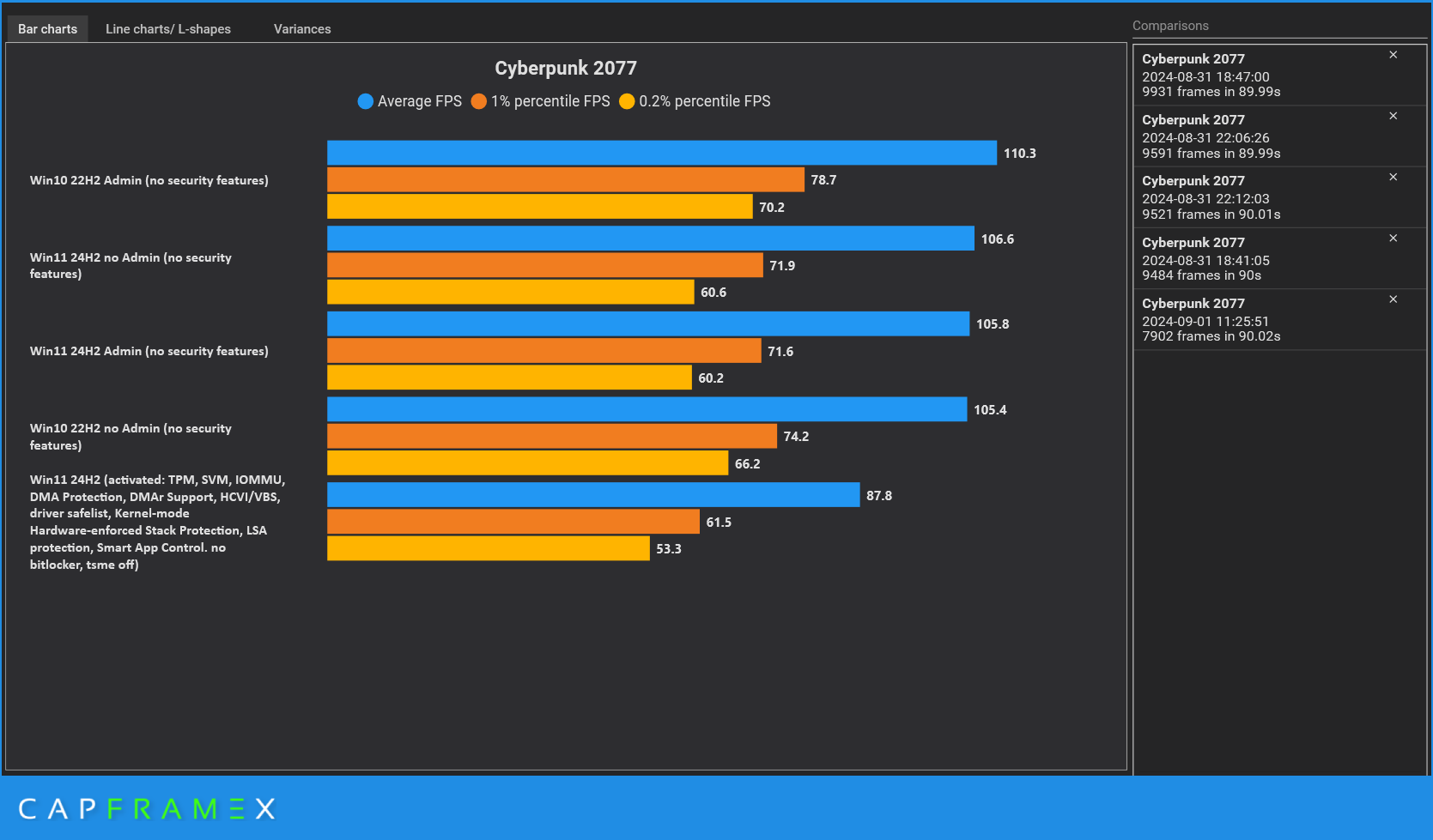

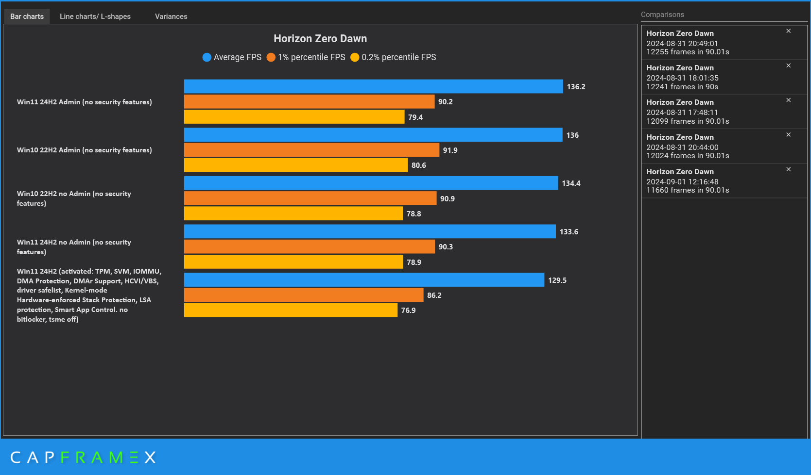

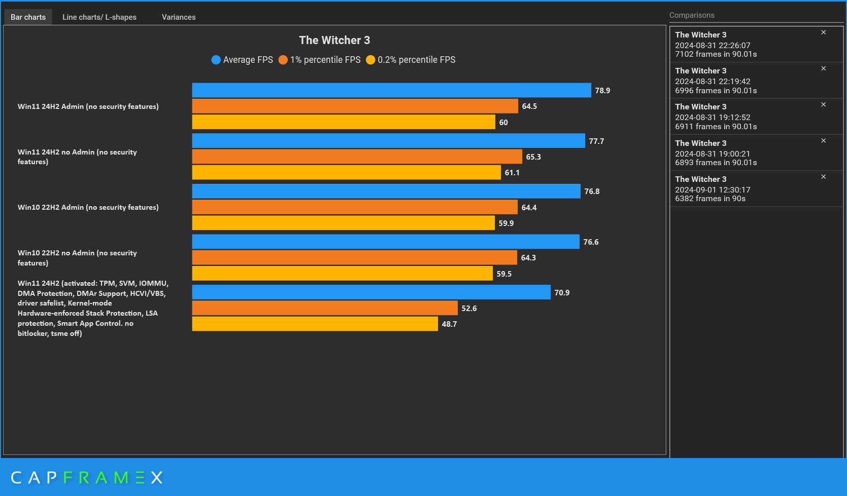

Ist irgendwie Stärke und Schwäche zugleich. Einerseits bekommt jeder Anwender für jedes Einsatzszenario ein funktionierendes OS, andererseits lassen gewisse Anwender Performance liegen.qiller schrieb:Ich hab ja hier meine Ergebnisse aktualisiert. Wenn man sämtliche Security Features abschaltet, ist der Unterschied zwischen Windows 10 22H2 und Windows 11 24H2 nicht wirklich groß. Aber wehe, man aktiviert sämtliche Sicherheitsmaßnahmen, dann kann die Performance heftig in den Keller gehen:

Man verlangt von Anwender sich selbst damit auseinanderzusetzen und zu konfigurieren, wofür er sein System braucht, aber andererseits klärt man hierbei nicht kurformuliert und vernünftig auf.
Gibt genug Gamer die nie eine VM starten werden aber alles dafür am laufen haben, inkl. Sicherheitsfeatures.
Und über die Jahre hat man dafür einen riesen Nährboden für Schlangenöltipps, OS-Zerstörung-Youtubevideos und Killer-Optimierungstools geschaffen.
Zuvielen Leuten ist es einfach zu abstrakt, welche Wahnsinnskiste die jedesmal starten und können das nicht so greifen, wie andere Dinge aus dem täglichen Leben.
Wenn man jemanden sagt, dass er seine Rücksitze im Auto entfernen kann und sein Ersatzrad daheim lässt, er zwar effizienter Fahren kann aber im Fall der Fälle niemanden mitnehmen kann und beim Platten liegen bleibt, dann ist das für ihn greifbar und er kann entscheiden.
Erklärt man aber dass sein OS für gewisse Sicherheiten Dinge isoliert bearbeitet, dafür VM Features braucht und das Leistung beansprucht, kann er nicht mehr entscheiden ob er das braucht oder nicht.
Und im schlimmsten Fall braucht er das irgendwann dann doch, kennt aber die Zusammenhänge nicht.
„Kann kein Valorant spielen…“ „Windows Update geht nicht…“, etc.
