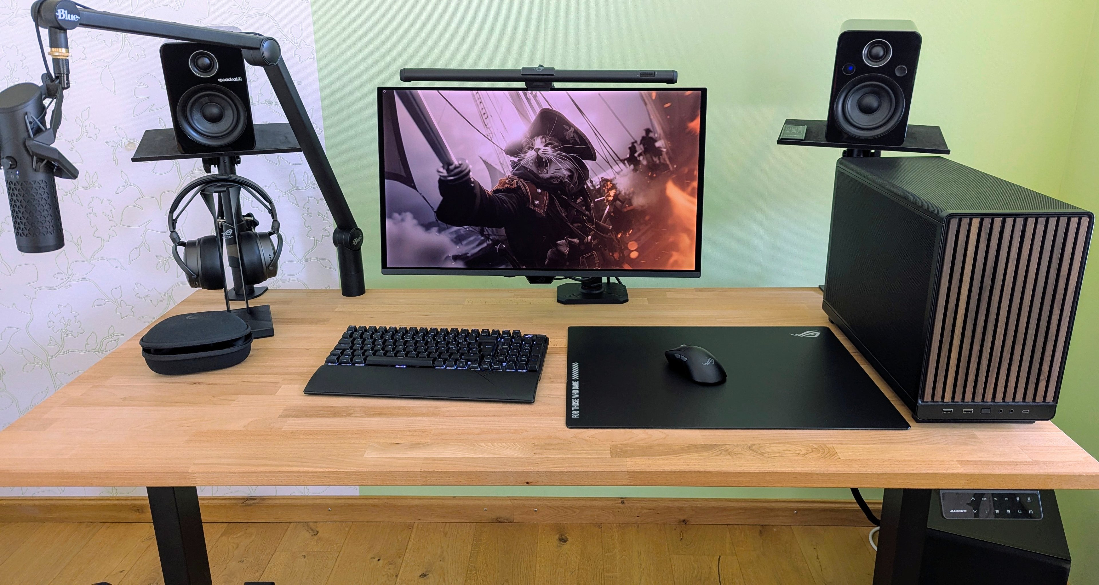

Moin,
zu a) kann ich dir Folgendes mitteilen:
Ich selbst benutze die Gator Frameworks Lautsprecherständer am Schreibtisch.
Die sind für meine Quadral Breeze Blue XL genau richtig und von der Höhe so einstellbar, dass das Lian Li A3 Wood noch darunter passt.
Grundsätzlich finde ich Lautsprecherständer ideal, um einen aufgeräumten Schreibtisch zu haben und die Lautsprecher auf Ohrhöhe einzustellen. Ist aber wahrscheinlich Geschmackssache.

@Computafan:
Danke für den Tipp, so in etwa stelle ich mir das auch vor
@xXDariusXx An sich toll, aber es kommen dadurch verschiedene Kabel und Platz Anforderungen dazu. Und die nuberts kommen mit integriertem DAC. Wenn ich also irgendwann weg von dem onboard Sound möchte, kämen wieder Geräte dazu. Da ist dann die Intention einen schön sauberen Tisch zu haben wieder dahin.
