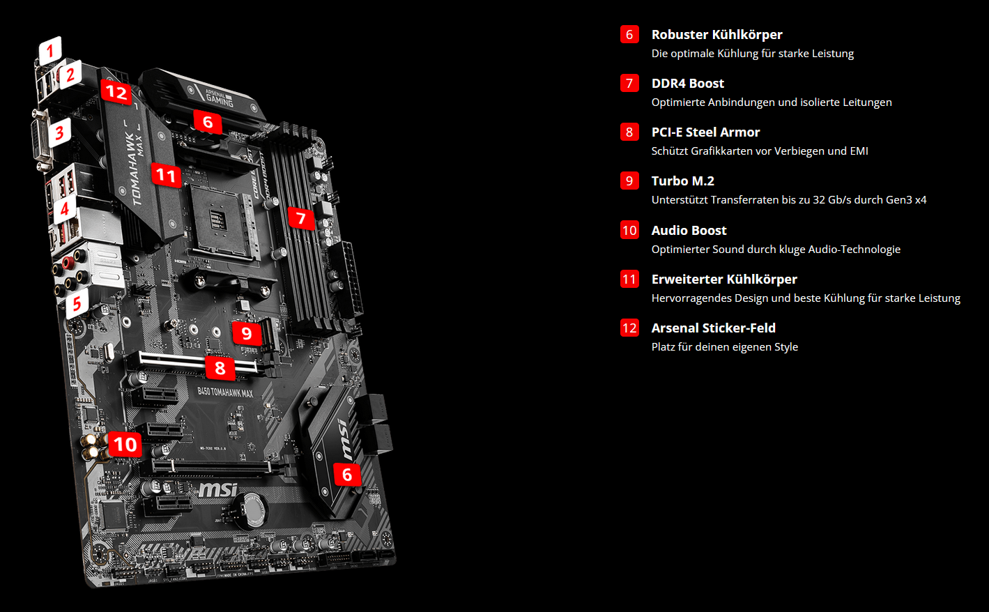

Jens1004 schrieb:
doof Gesagt nur ein Riegel, passt sowas überhaupt bei mir auf mein Mainboard
Über dem PCIe Slot für deine Grafikkarte ist der M.2 Anschluss.
Die Nummer "9" ist der Anschluss
Jens1004 schrieb:
Idealer Weise benutz ich meine SSD weiter und hab nur ne 2. per Plug and Play angeschlossen für Spiele und gut ist.
Genau. Alte drin lassen und Daten dann auf die Neue M.2 mitnutzen.
