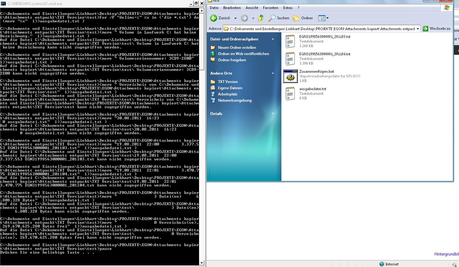

Da die Dateien eh ursprünglich nur txt's waren und ich sie nur in .xls umbenannt habe, habe ich zwei Dateien wieder in txt's verwandelt und mit der Batch Datei in einen Ordner gepackt, jedoch war das Ergebnis eine leere ausgabedatei.txt - siehe Anhang
Was war falsch?
Ich habe es mit dieser Formel via Batch Datei super hinbekommen:
@echo off
for /f "TOKENS=*" %%a in ('dir *.txt /b') do type "%%a" >> test.log | echo. >> test.log
