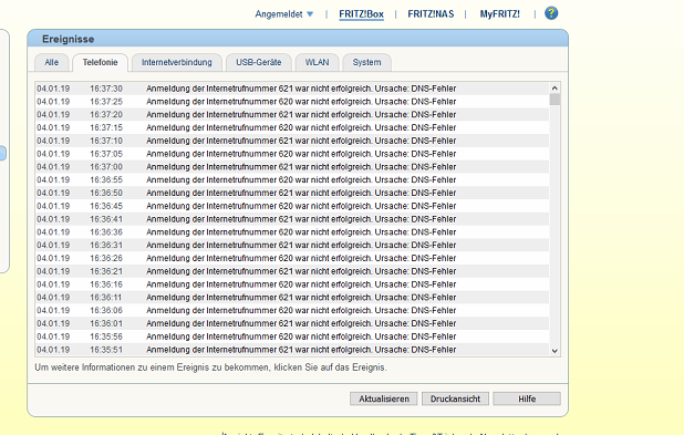

In der Fritzbox B kam der Fehler es konnte sich aufgrund der DNS-Auflösung nicht angemeldet werden.

ja das ist der Fehler, kein DNS server erreichbar.
Als dns server steht da der vom Provider, google 8.8.8.8 drin oder der Haupt-Router?
Ich würde die ip des Haupt-Routers A eintragen oder 8.8.8.8
Man könnte bei B ja auch mal einen Lappi anschließen und ip config auf command promt. Dann sieht man das.
Also ich habe nun vorhin es wieder geschafft über Teamviewer mir die Logs anzuschauen. Router B habe ich angehängt. Router A schmeißt den Fehler Internettelefonie war nicht erfolgreich. Ursache: Temporarly not available (480). bzw Internettelfone mit x@reg151.kapelphone.d;user=phone über reg151.kabelphone.de;user=phone war nicht erfolgreich.
Ich habe jetzt aus der Ferne (bin gerade etwa 9000km entfernt) es so einstellen können, dass das Telefon nun direkt über Hauptbox A angesprochen wird.
Ich versteh es mal wieder nicht. Also den DNS habe ich jetzt nicht manuell eingetragen sondern über den DHCP und da habe jeweils fritz.box also für die Hauptbox A bei B und C eingetragen.
