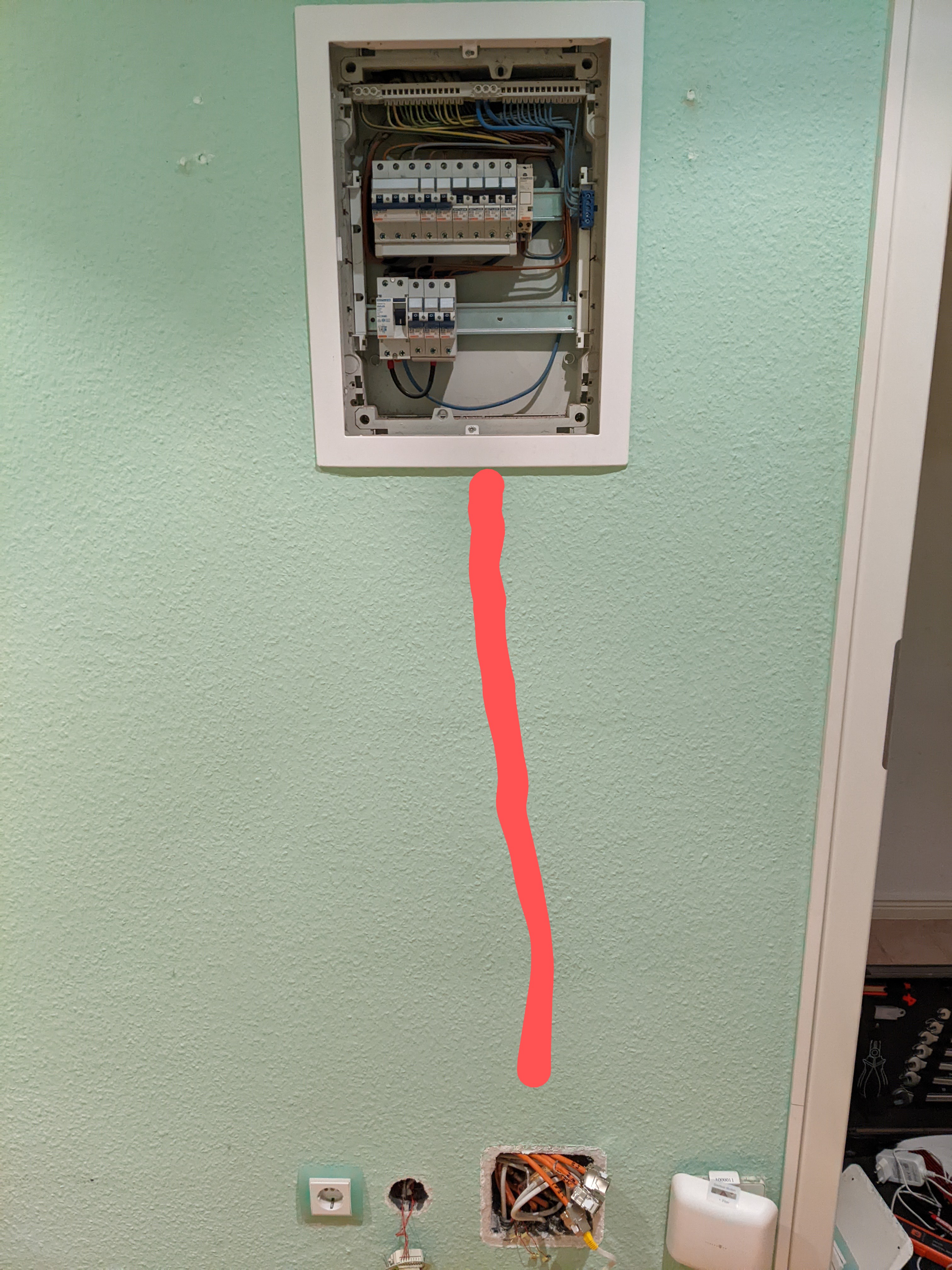

Da die Leitungen von oben kommen (muss ich dennoch mit einem Leitungsuchgerät gegen prüfen)
Würde ich einfach einen perfekt Graden Schlitz setzten und somit den PE auf der Schiene anschließen :)
Reaktionen: bender_
Hab ich im Thread was verpasst? Dass die UP-Dose mit den Netzwerkkabeln direkt unter dem UVt liegt ist mir neu - macht Vieles einfacher ;)
Zumindest scheinen bei Dir nicht alle Stromkreise über einen RCD abgesichert zu sein. Von einer Erneuerung im Jahr 2007 ist da nicht viel zu sehen. Einzig die unteren Sicherungen sind über einen RCD abgesichert. Vermutlich wurden sie nachträglich erst gebaut und mussten den aktuellen Normen entsprechen. Ansonsten würde ich behaupten, das "Erneuern der Elektrik" war eher nur, die Betriebsmittel zu tauschen.
Ausnahme wäre, sollte sich in einer vorgeschalteten Unterverteilung ein RCD befinden. Aber das macht eigentlich keinen Sinn.
Anstelle des Schlitzes um das Patchfeld zu erden, würde ich eher anraten, die Elektrik auf einen aktuellen Stand zu bringen. Das wäre im Sinne des Schutzes eines Kleinkinds imho viel sinnvoller.

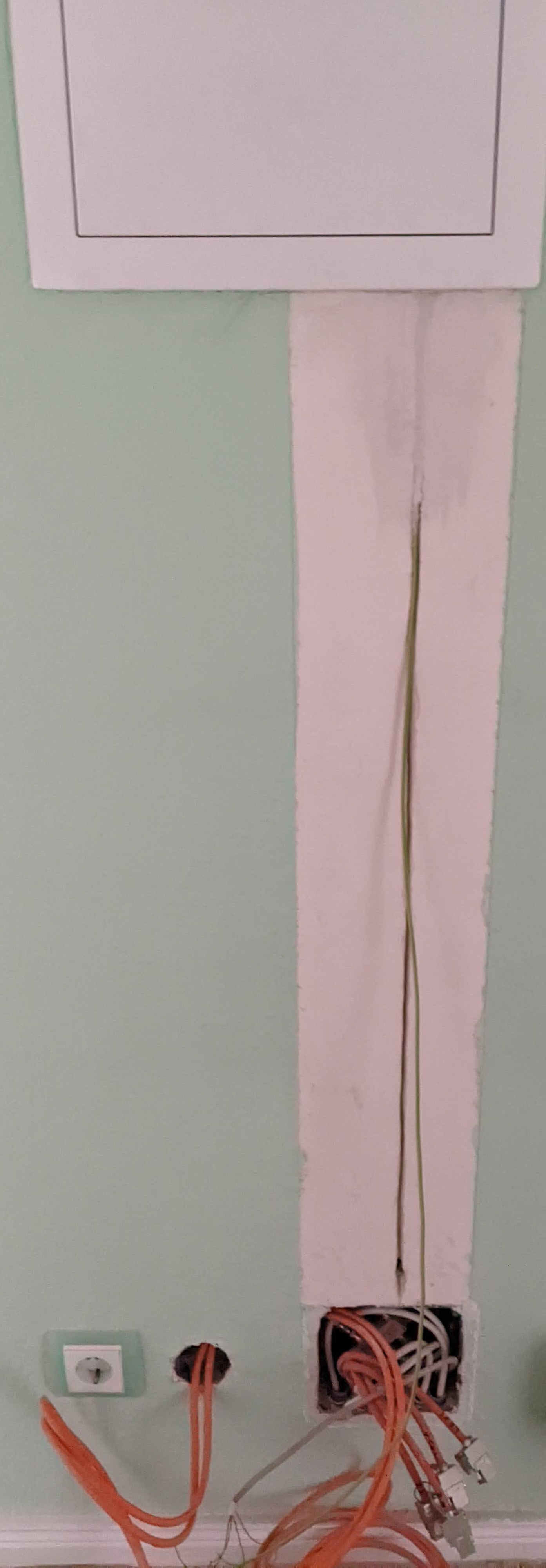

Da es hier im Thread ruhig geworden ist, wollte ich euch ein Update da lassen.....
So ist der aktuelle Stand:
Wird dann noch ordentlich verputzt, Tapetenstück drüber und komplett gestrichen :)
