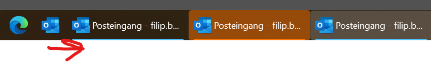

Klicke ich auf das angeheftete Symbol in der Taskleiste von Outlook mehrmals, dann gehen auch mehrere Instanzen von dem Programm auf. Bisher war es aber immer so, dass aus dem angehefteten Symbol direkt eine Instanz wurde. Letzteres soll wieder so funzen, wie kann man das einstellen?
Das betrifft alle angehefteten Programme.

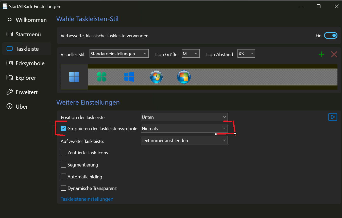

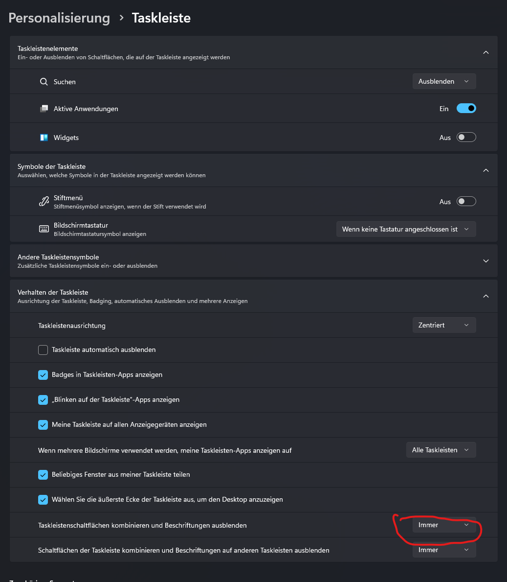

Ja, hast Recht. StartAllBack ist installed. :hammer_alt:
Folgende Option löst das Problem:
