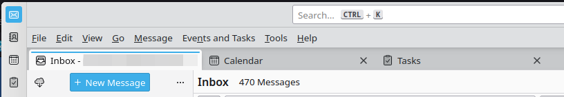

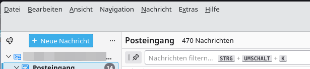

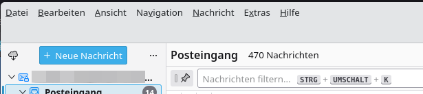

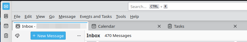

  3. Wie bekomme ich den via DavX eingebundenen Kalender und die Aufgabenliste ("Tasks") angezeigt?
    Thunderbird
    Betterbird
Ich nutze mit BB und TB das gleiche Profil, wobei immer nur jeweils eins der beiden Programme geöffnet ist. Aktuell ist der BB aufgrund der aufgeführten Probleme für mich leider nicht nutzbar. Vielleicht habt ihr ja Ideen wie ich den BB zum Fliegen bekomme. ;)
