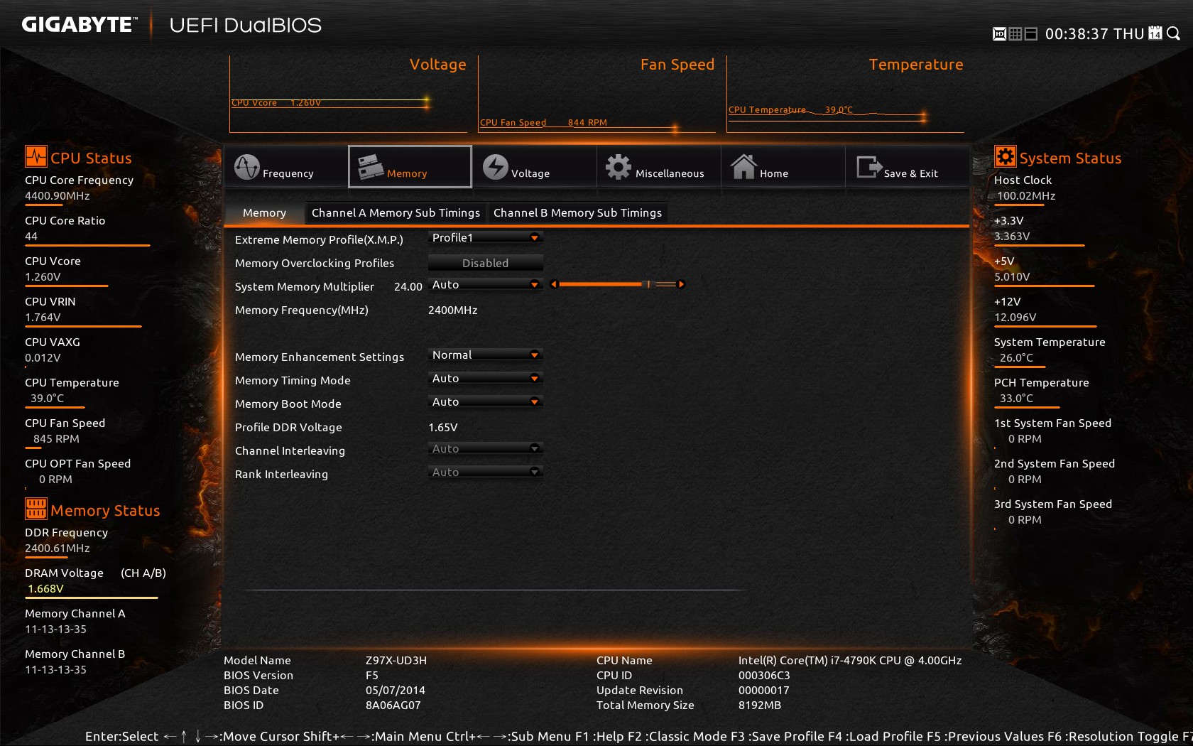

Als ich im Bios kurz war habe ich gesehen, dass unter Memory Status DDR Frequency 1333.X Mhz angegeben ist. Bei einer Einstellung, deren Namen ich grad nimmer weiß, stand "Auto" und als ich die kurz angeklickt habe, konnte ich noch andere auswählen (was ich nicht gemacht habe), aber alleine durch das Aufrufen stand dann kurz 2200 Mhz dort bis ich das Menü wieder verlassen habe.
Was hat es damit auf sich, wird mein Riegel per "auto" nicht richtig erkannt? Ist das ein Prob oder kann ich das manuell dann ohne Prob regeln?
(Mir wurde in der Zwischenzeit gesagt, XMP muss aktiviert werden. Das war, soweit ich mich erinnere, aus. Trifft das so zu?)

Automatische Speichererkennung ist immer so 'ne Sache, mal funktioniert's und mal nicht. Wenn die Riegel XMP-fähig sind, dann sollte man das aktivieren, dann werden die i.a. auch korrekt erkannt.
Anlaufimpuls und kurzes Starten der Lüfter nach dem Einschalten haben nichts miteinander zu tun. Das Hochdrehen nach dem Einschalten könnte der Funktionskontrolle dienen oder aber auch einfach dem Betriebsverhalten der Steuerungslogik geschuldet sein. Mit dem beschriebenen Anlaufimpuls wird das Problem behoben, dass die Spannung zum Anlaufen höher ist als die minimal Betiebsspannung, bei der sich die Lüfter noch drehen. Wenn die Steuerung also einfach die Spannung hoch fährt, bis die Lüfter anfangen zu drehen, und es dann vorerst bei dieser Spannung belässt, drehen die Lüfter hochtouriger als eigentlich notwendig. Also gibt man dem Lüfter beim "Hochschalten" der Lüftersteuerung jeweils einen kurzen Spannungsimpuls, der ihn in Bewegung setzt (so er denn noch nicht in Bewegung war) und senkt anschließend die Spannung auf das temperaturabhängige Niveau (wobei die Zeichung im Handbuch darauf hindeutet, dass die Lüfter mit mindestens 4V betrieben werden (können müssen), was aber wohl auf die meisten handelüblichen Modelle zutrifft).
Du hast normalen JEDEC-RAM, also kannst du die RAM-Frequenz normal auf auto lassen oder aber besser gleich auf deine vom RAM angegebenen 2400mhz einstellen im BIOS ;)

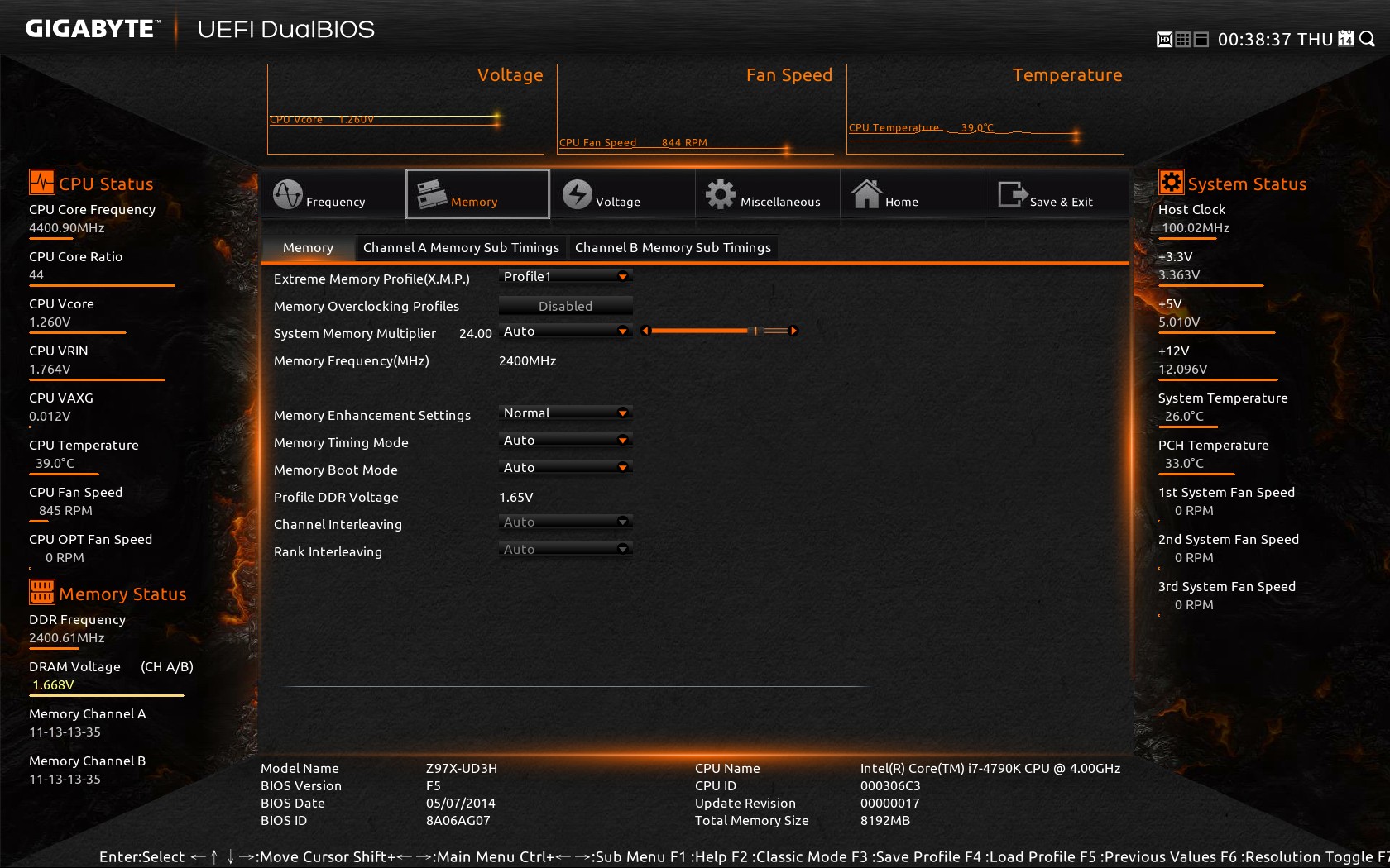

Ok, also beim Ram konnte ich bei XMP auswählen Auto, Profile 1 und 2. Hab Profile 1 genommen und jetzt wird er auch mit 2400 Mhz angezeigt und Rechner bootet noch. Dürfte dann so passen?
Ja da ist jetzt alles ok und das kann so bleiben.

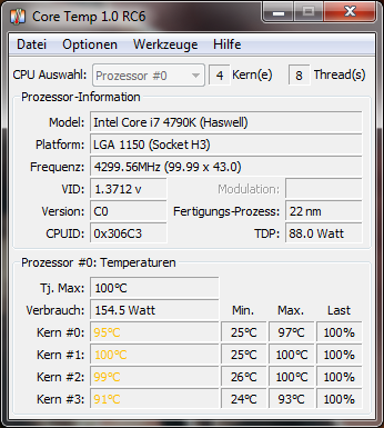

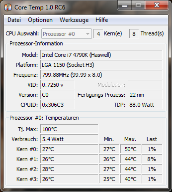

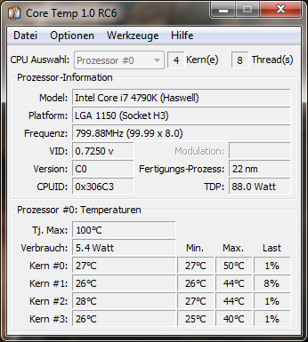

Ok, Win 7 ist jetzt installiert und ich habe beides mal laufen gehabt. Allerdings kommt mir das sehr spanisch vor.
Sofort wenn prime läuft geht die Temp auf 100 hoch, stoppe ich es fällt sie augenblicklich wieder auf 25/26 o.ä.. Also die Werte ändern sich innerhalb von einer Sekunde. :confused_alt:
Und falls jemand fragen möchte: Ja, Kühler sitzt richtig drauf, Lüfter dreht sich, WLP ist drauf und dürfte auch nicht zu viel sein und die Schutzfolie vom Kühler hab ich davor auch abgemacht. ^^

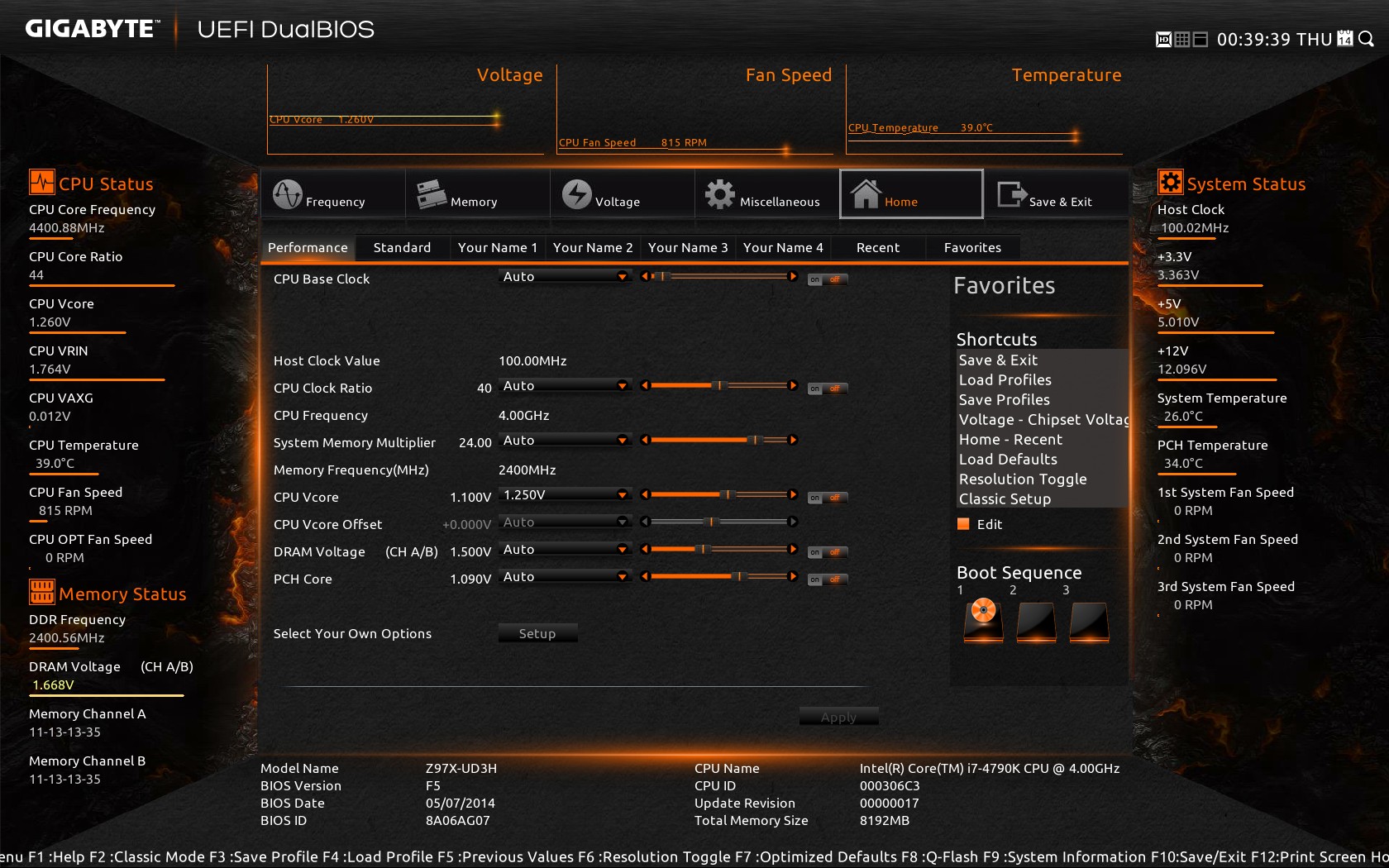

edit: Hab grad im Bios nochmal nachgesehen, da steht unter CPU Status CPU Vcore tatsächlich 1,4. :confused_alt:
Ist normal, da brauchst Du Dir keine Gedanken machen ;)

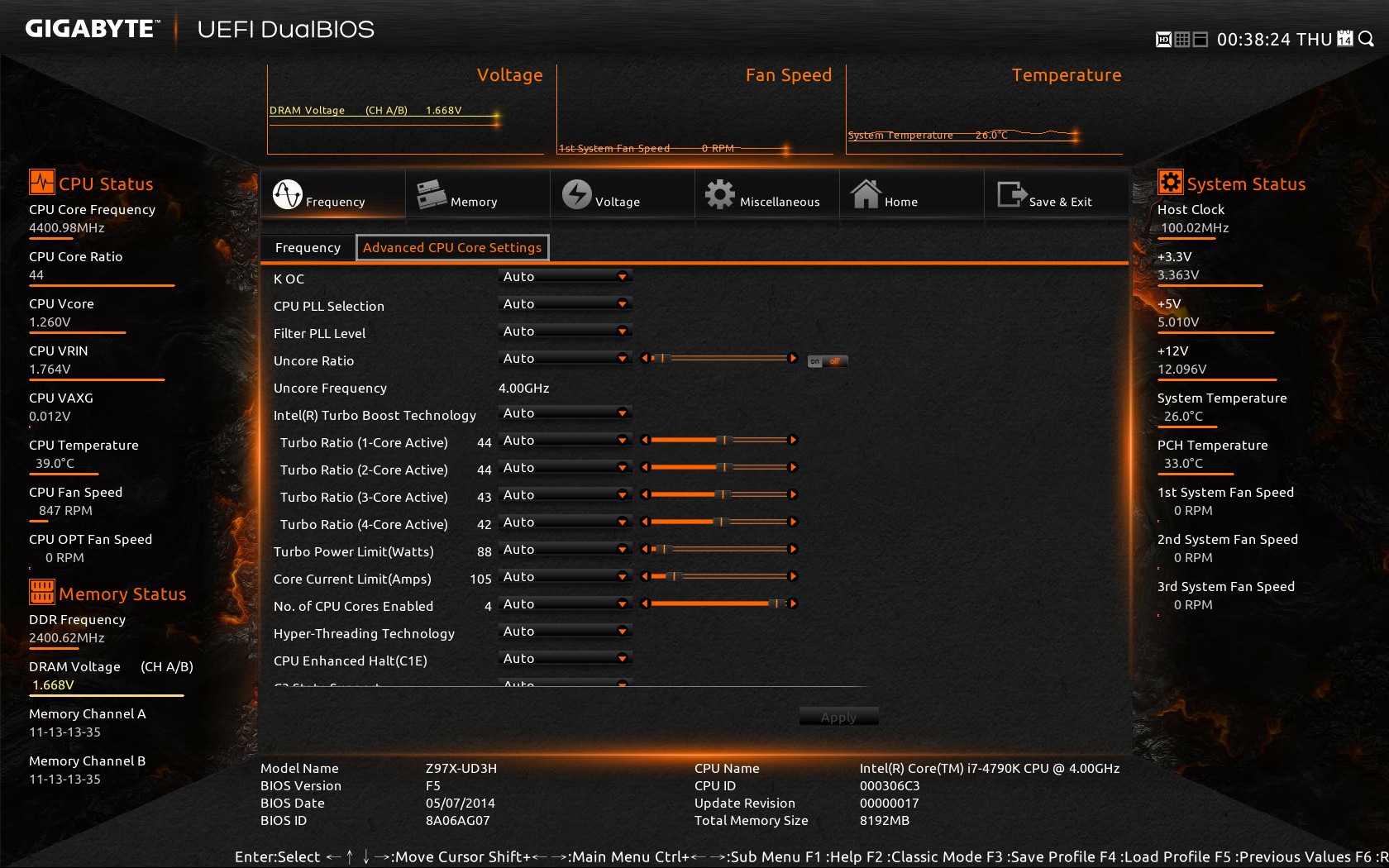

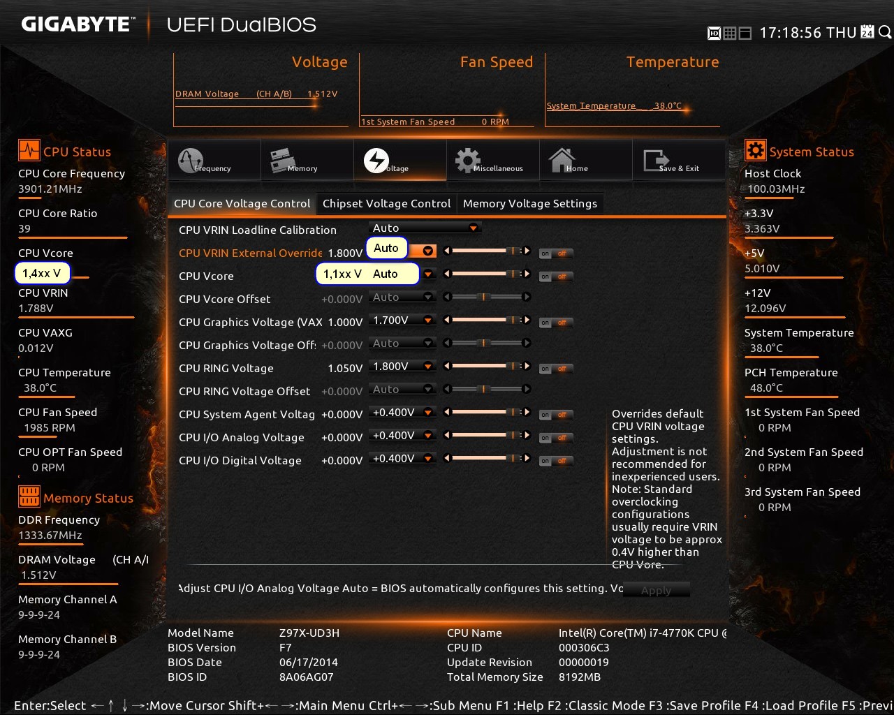

Ja die lieben Gigabyte Boards :D Die hauen, warum auch immer, gerne eine sehr hohe Vcore Spannung drauf! Stelle die Vcore Spannung mal fix auf 1,25V und teste mit Prime ob das System stabil läuft. Mit geringer Vcore müssten die Temperaturen auch niedriger werden.
Wenn Du übertakten möchtest, dann ließ dich mal hier ein --> Klick mich!
1,3712V für 4.3GHz scheinen mir auch etwa viel zu sein.

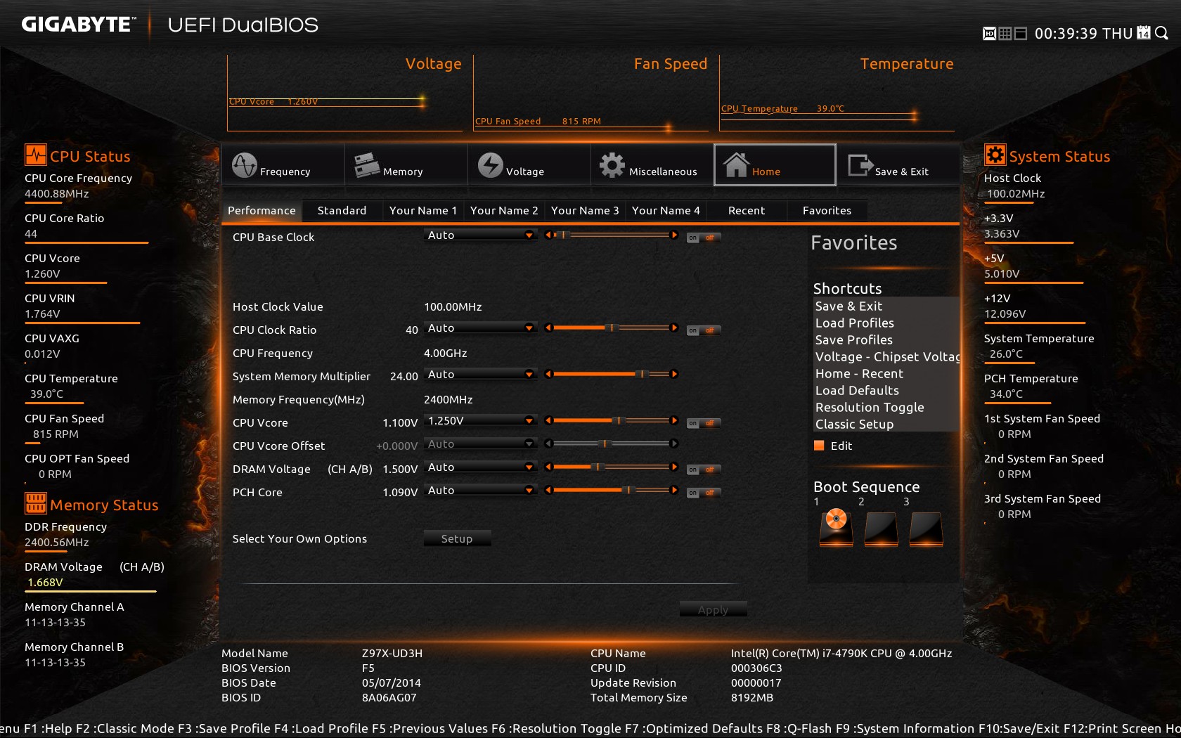

Gut, dann setz ich das mal runter. Aber nur um sicher zu gehen:

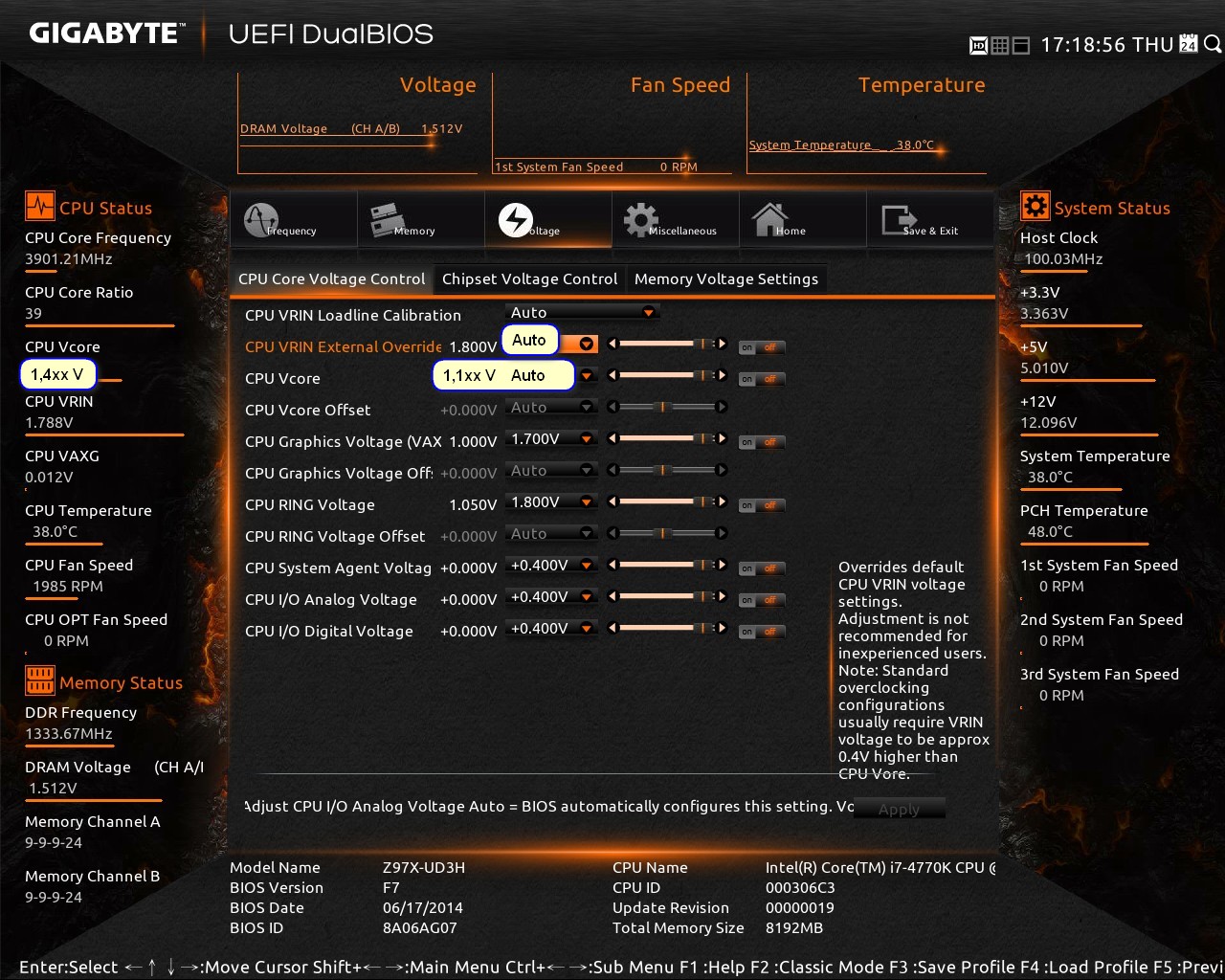

Hier ein bearbeitetes Bild wie das bei mir aussieht. Das Bild ist aus dem Netz und an drei Stellen von mir bearbeitet, d.h. diese Stellen stehen bei mir im Bios so drin.
Warum steht links 1,4 V, wenn in den Einstellungen 1,1 Auto eingestellt ist?
Statt Auto kann ich dort jetzt einfach auf 1,25 V mal gehen und dann wieder testen?

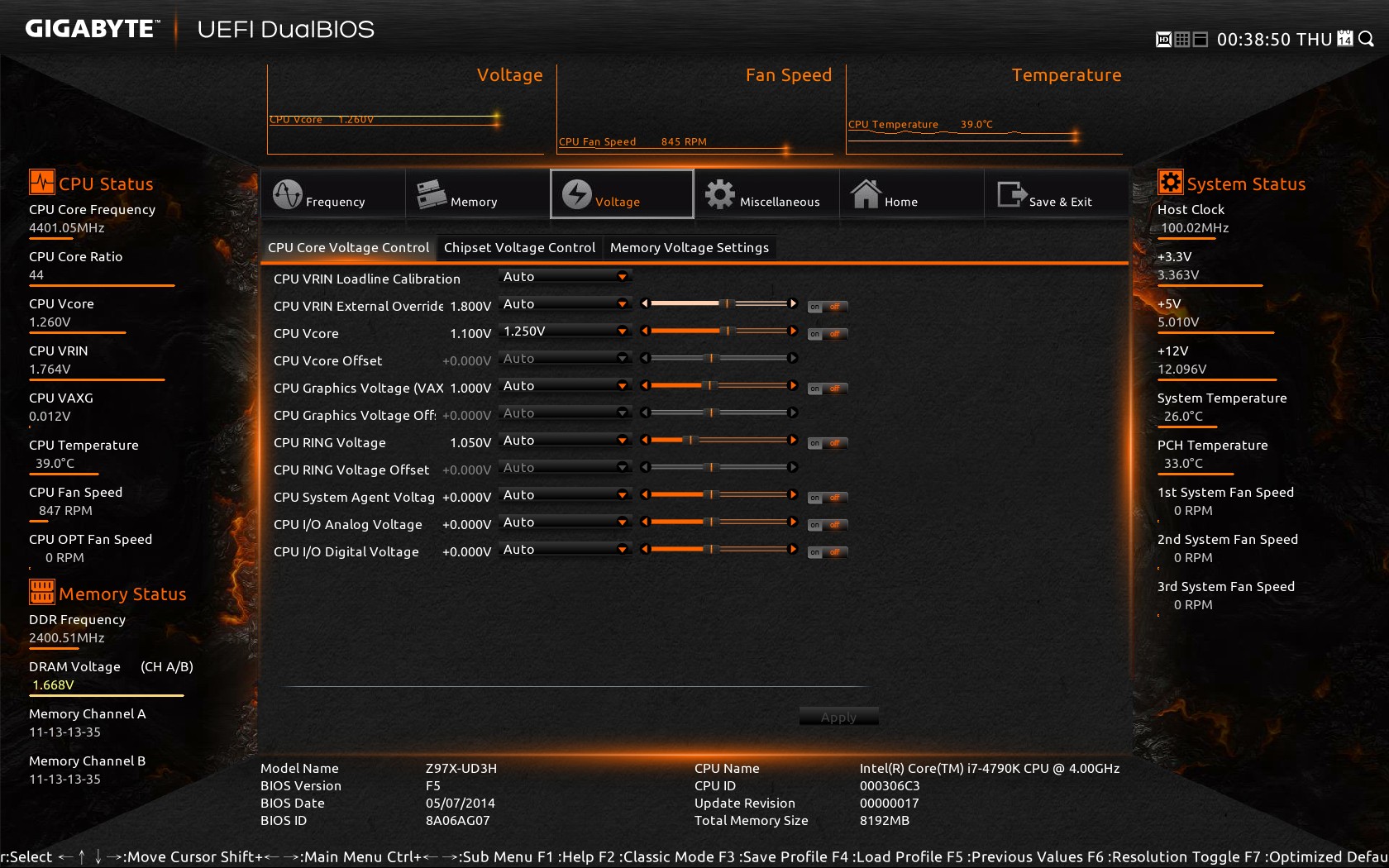

Las die Vcore nicht auf AUTO laufen, sondern auf "Fixed" oder "Override" (je nachdem wie Gigabyte das nennt) und nimm erst mal eine Vcore von 1.25V und teste ob es stabil läuft.
Wenn Du die Vcore selbst einstellst, dann dürfte dann auch links die selbe Vcore stehen. Und schalte bitte "CPU Vcore Offset" ab! Wenn das Aktiviert ist, dann haut das Board soviel Spannung drauf wie es für richtig hält (meistens zuviel).
Ich weiß schon warum ich Gigabyte Boards nicht leiden kann :stock:

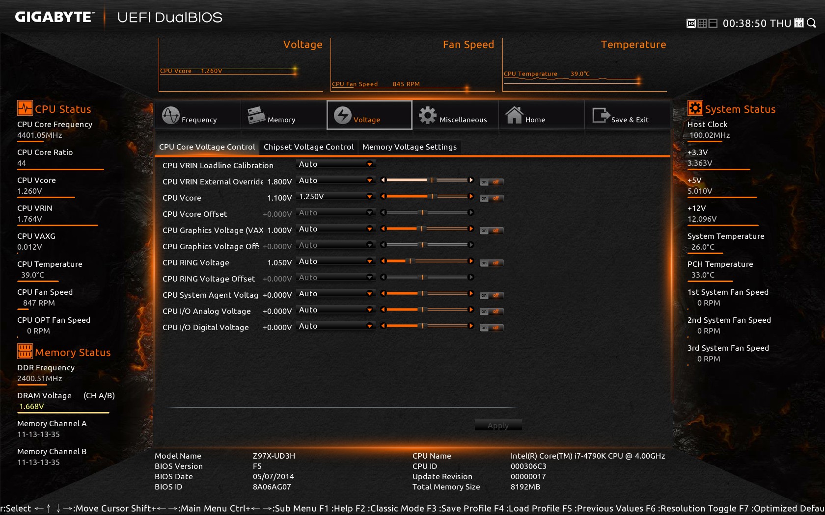

Bei der Vcore kann ich nur manuell einstellen, da gibt es nichts wie fixed oder override. Hab jetzt 1,25V eingestellt und im Bios wird die dann auch dargestellt. CPU Vcore offset kann ich gar nichts machen, das ist auch bei mir grau hinterlegt und steht auf Null.

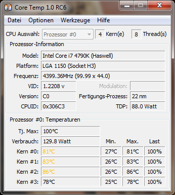

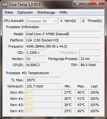

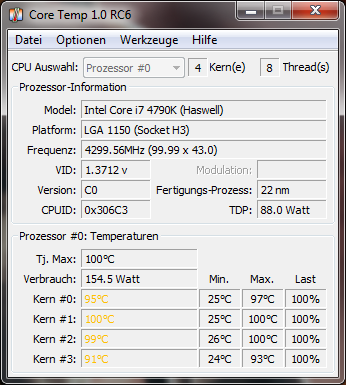

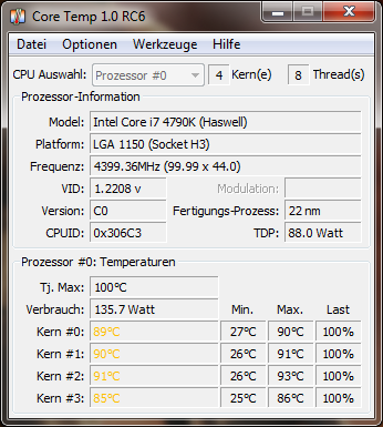

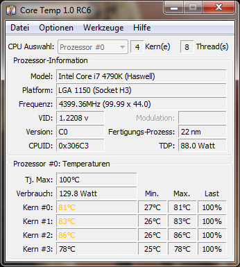

Es ist zwar besser geworden, aber nicht so viel und scheint immer noch ziemlich heiß zu sein:
CoreTemp-Scr.png CoreTemp-Scr 01.png CoreTemp-Scr 02.png CoreTemp-Scr 03.png CoreTemp-Scr 04.png
Na da nennt das Gigabyte eben "Manuel" ;)
Aber die Temperaturen sind wirklich sehr hoch!
- Wie schnell dreht der Lüfter?
- Nutzt Du prime95 zum auslasten? Wenn ja, dann bitte nicht die Version 28.5 nehmen, sondern 27.9! Die 28.5 heizt wegen eines neuen Befehlssatzes ordentlich ein.

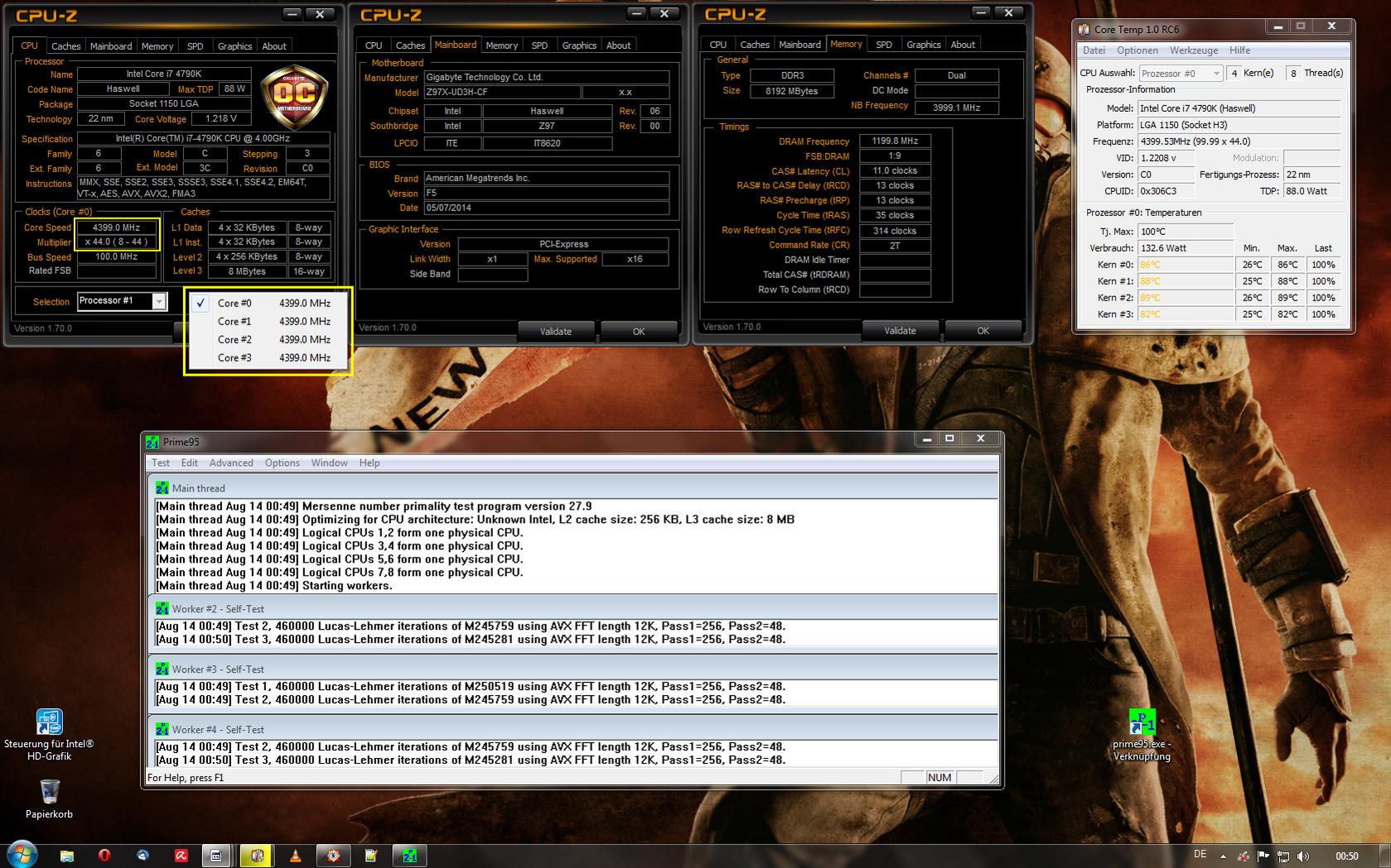

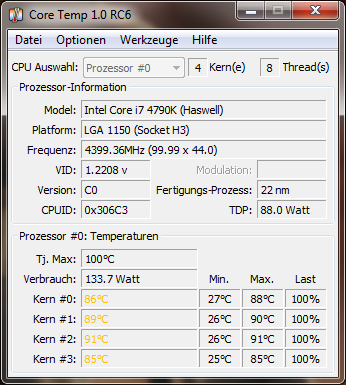

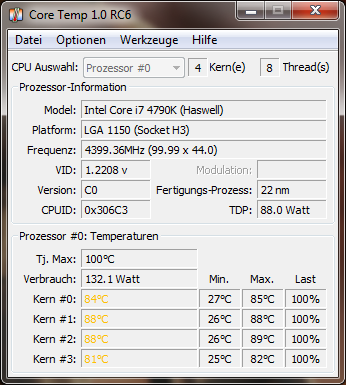

So, gerade nochmal laufen lassen, weil ich noch was anderes testen wollte.
Wie hoch der Lüfter dreht, kann ich nicht sagen. Er dreht schon schneller als im idle, aber wieviel... (im Bios steht der Lüfter auf "normal").
Ja ich nutze Prime 27.9.

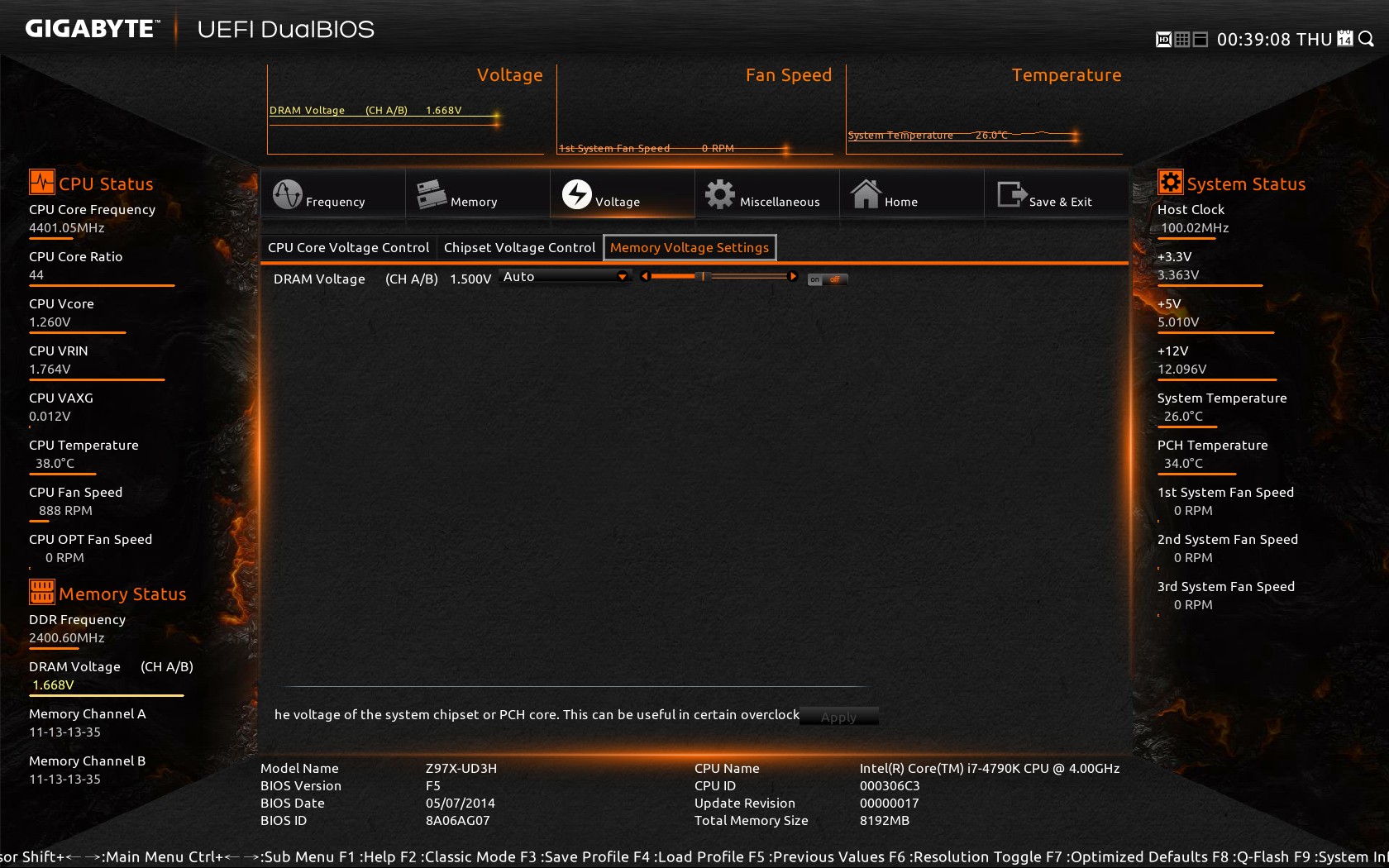

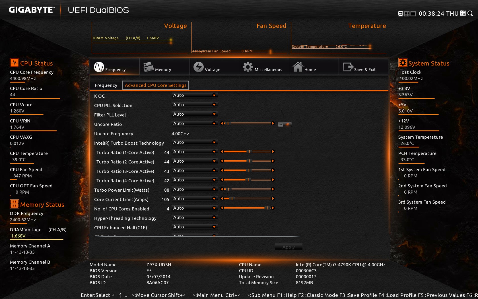

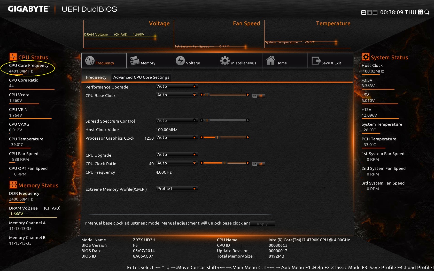

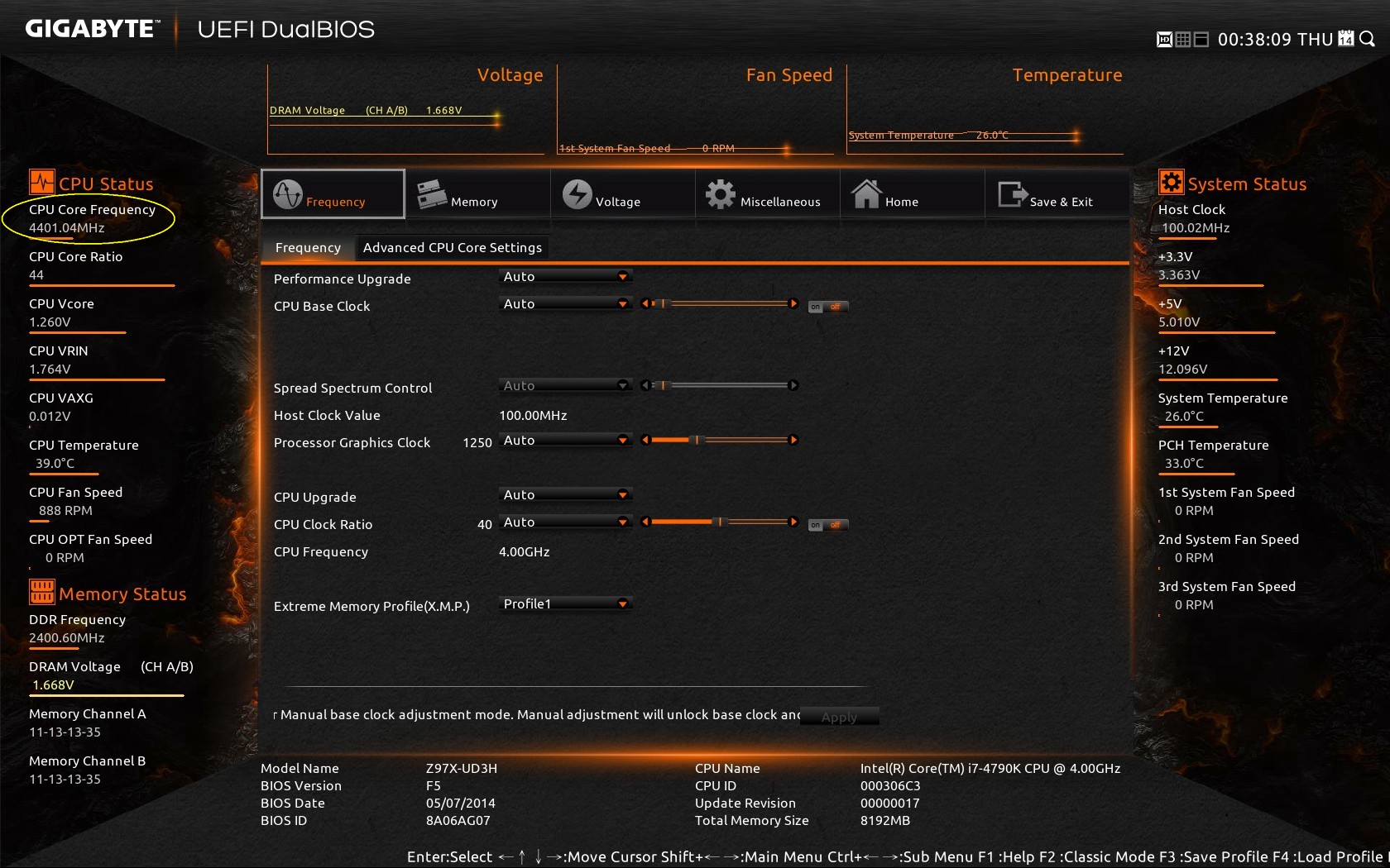

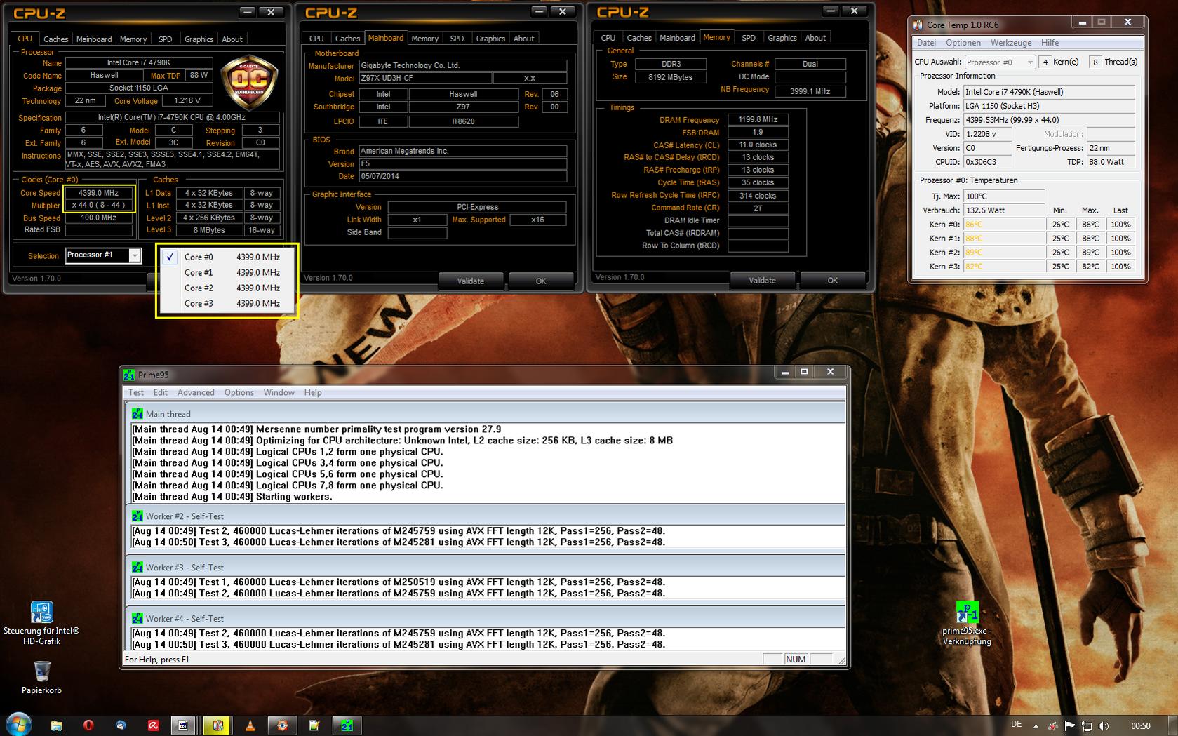

edit: Bin zwar saumüde, war aber nicht untätig und hab zumindest was interessantes rausgefunden. Und zwar läuft das Teil nicht stock, sondern auf allen vier Kernen permanent mit 4,4Ghz. :lol: Ich poste noch screens von meinem Bios, das erleichtert dann etwas die Hinweise, was ich machen soll/kann/darf. ;)
Ok, durch Hilfe in einem anderen Forum konnten wir den Fehler beheben. Lag tatsächlich an dem was ich im edit geschrieben habe.
