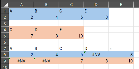

Wenn es eine Liste mit allen Überschriften gibt, ist das mit XVERWEIS eigentlich nicht so schwer.
Hier beispielhaft mit den Formeln =XVERWEIS(A7;1:1;2:2) und =XVERWEIS(A7;4:4;5:5)
Wenn es keine komplette Liste gibt und man dynamisch die vorhandenen löchrigen Listen zusammenführen muss, wird's schwierig.
Reaktionen: AwesomSTUFF und sthyen
Hmm, das könnte klappen, auf den ersten Blick sieht es zumindest gut aus.

Wenn ich dich richtig verstanden habe ersteres, wobei wir da über 50++ Spalten reden, also manuell ist es auf Dauer ne Qual, vor allem da es ja nicht so einfache Überschriften sind, sondern komplexe, wo man erstmal schauen muss, wo die zusätzlichen Zeilen hineinmüssen usw
Das Bild von Conqi zeigt es ihmo ganz gut, muss gerade noch was anderes fertig machen und werde dann seine Lösung ausprobieren.
Bei über 50 Spalten und komplizierten Überschriften fällt mir auf die Schnelle auch nichts sinnvolles ein und Handarbeit würde ich da auch vermeiden wollen.
Beim zweiten Hinschauen bin ich auch für die XVerweis Variante.
