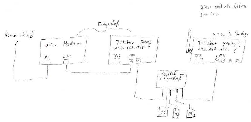

Hallo!
Bekomme über Alice Modem das DSL Signal. Dann vom Modem über LAN Anschluss über LAN auf eine Fritzbox 5012. Diese arbeitet als Router. Das ganze befindet sich im Keller. Nun habe ich am LAN Anschluss eine Leitung ins Dachgeschoss gelegt. Lan Funktioniert auch super. Hier würde ich gerne erneut einen WLAN Router am LAN anschließen.
Frage : Kann das überhaupt funktionieren ? Wenn Ja, welcher Router kann das? Meines wissens eine neuere Fritzbox. Sendet diese dann als WLAN?
Gruß Buffi

Lan in ein WLAN umwandeln. Habe bei AVM angerufen die meinten, das müsste gehen. Wie muss ich die WLAN box konfigurieren?
Das einfachste ist glaube ich den WLAN Router auf dem Dach einzurichten und den rest einfach zu deaktivieren. Diese sollten das Signal einfach nur weiterleiten.
Wir haben den ersten Router im Keller und in der 1 sowie der 2 Etage einen Wlan router in der Funktion als Accses Point installiert.
Funzt einwandfrei! Ist ein Netgear Gerät und ein US Robotik.
Müsste als funktionieren!

Hallo!
Das Problem ist: Da ich durch eine gute Betondecke muss, hab ich in 5m Entfernung für WLAN fast keinen Empfang mehr.
Das Alice Modem kann ich nicht weglassen, da sonst das Telefon und das DSL nicht mehr funktioniert.

Nochmal, du kannst ganz einfach hinter dein Modem einen Acsess Point schalten!
Normalerweise funzt das bei jedem Wlan Router!
Einfach vom Alice Router in den Uplink vom Wlan, konfigurieren und loslegen!
MfG
Mal n'paar Fragen: Warum steht der W-Lan Router auf dem Dach bzw. wen oder was möchtest Du von da oben erreichen? Und wieviele Etagen hat das Haus?
Prinzipiell sieht Deine Skizze ganz ok aus.
Was ist das für eine Fritzbox 5012? Die Fon?
Da könntest Du ja auch das Telefon anschliessen.
Eigentlich geht die 5012 ja auch als Modem weil sie auch einen DSL-Eingang hat. (Alice-Modem weglassen)
Damit hättest Du dann 2 LAN-Ausgänge.
Einer geht zum Switch mit den 4 Rechnern.
Der andere aufs Dach zum W-LAN-Router.
Wie gesagt, der DSL Anschluss und das Telefon bei einem Alice Anschluss funktioniert auch nur mit dessen Modem. Hab bei Alice nachgefragt, das ist so. Der WLAN steht deshalb auf dem Dach, weil dieser für Wohnungen ausgebaut wurde.
Hab die Fritzbox 5012 verwendet, weil diese als LAN-Router nach dem Modem funktioniert. Meine Fritzbox 7170 funktioniert nicht, da sie eine Seriennummer hat, bei der das nicht geht.
Was ist ein Acsess Point? Der Alice ist nur ein Modem und kein Router. Hinter dem Alive ist die Fritzbox 5012 als Router. Und erst jetzt danach möchte ich einen WLAN Router betreiben.
Ein Access Point ist genau die Funktion, die Du mit Deinem W-LAN-Router bezwecken möchtest.
Das Teil bietet für alle genehmigten Nutzer ein Verbindung darauf an.
Ok, nach Deiner Schilderung ist das auf dem Bild gezeigte ein Lösung.
