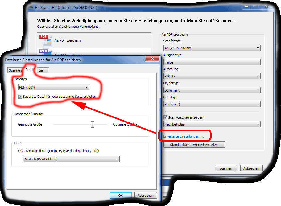

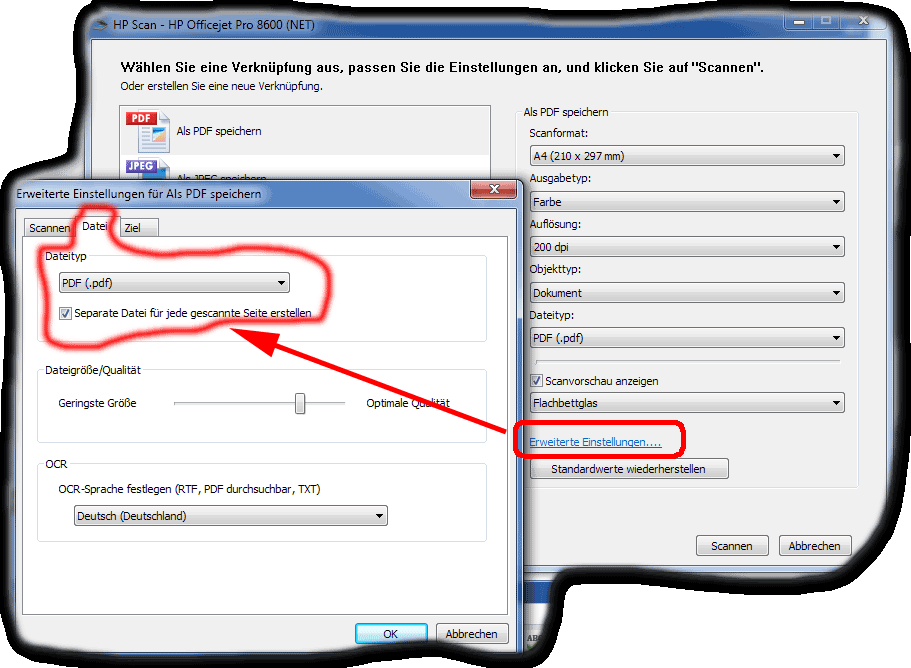

wir haben ein anderes HP Modell, aber bei uns können wir das direkt beim Scannen machen, schau mal nach ob das bei dir nicht auch möglich ist?
HP > scannen > rechts unten auf den Text "Erweiterte Einstellungen..." klicken > neues Fenster öffnet sich > Wechseln auf das Register (Kartenreiter) DATEI > Dateityp: .pdf > Den Haken entfernen vor dem Text "Separate Datei für jede gescannte Datei erstellen > rechts unten OK.
Wenn du jetzt 5 Seiten scannst, erhältst du als Ergebnis diese 5 Seiten, ABER in einer einzigen .pdf Datei.
Setzt du den Haken wieder, dann bekommst du wieder 5x .pdf Einzelseiten.
