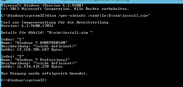

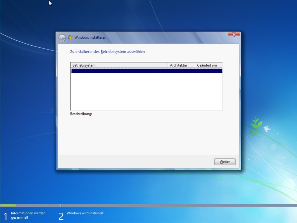

habe es so versucht, wie du beschrieben hattest.
beim zusammenfügen spuckte dism.exe keine Fehler aus. Ausgeführt wurde dies mit Windows 8.1

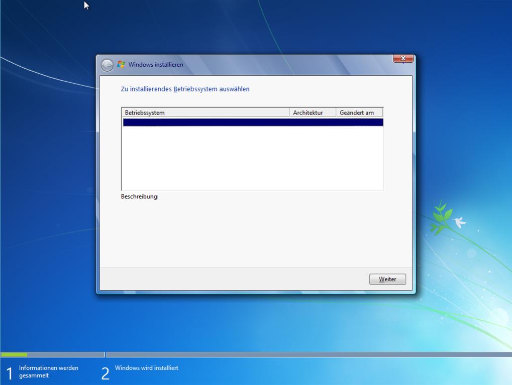

Leider erhalte ich so was:

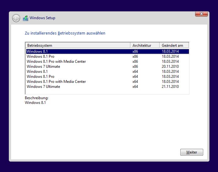

Das ist jetzt zwar ein Screenshot einer AIO-Iso,aber in der Reihenfolge wie die
Image exportiert werden,werden diese auch angezeigt.
Die Source Index Nr, kann ich leider nicht Verändern.

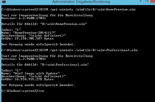

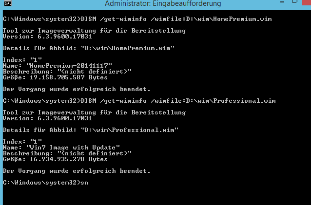

Nachdem ich das Image mit Sysprep und dism.exe erstellt habe, erhalte ich jeweils nur noch eine Index Nr. pro .wim
wenn ich jeweilis die 1 Nutze, erhalte ich diese Info. Das .wim Image funktioniert dennoch nicht richtig.

Habe es hin bekommen:D:D
Vielen Dank für deine Hilfe.
Da die Beschreibung gefehlt hatte, musste diese mit
Code:
imagex.exe /flags HomePremium /info "D:\wim\install.wim" 1 "Windows 7 HomePremium" "Windows 7 HomePremium"
imagex.exe /flags Professional /info "D:\wim\install.wim" 2 "Windows 7 Professional" "Windows 7 Professional"
hinzugefügt werden.
Dann wurde die Befehlszeile für capture-image nicht richtig angegeben.
Beispiel:
Dism /Capture-Image /ImageFile:"ZielPfad"\install.wim /Description:"Windows 7 HomePremium" /CaptureDir:"QuellPfad" /Name:"Windows 7 HomePremium" /compress:max
