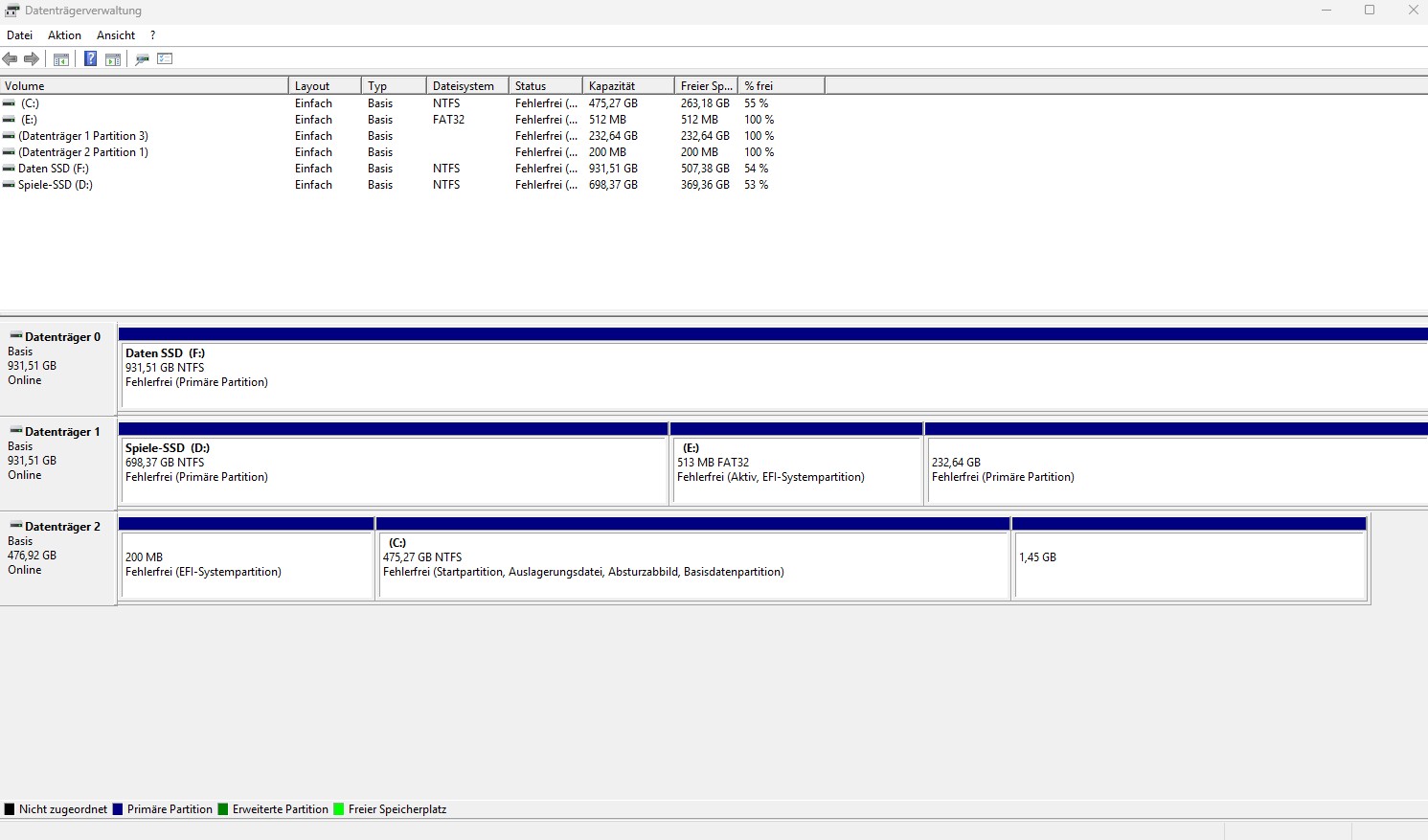

Anbei ein Screenshot von Crystal Disk der Patriot NVME:

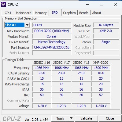

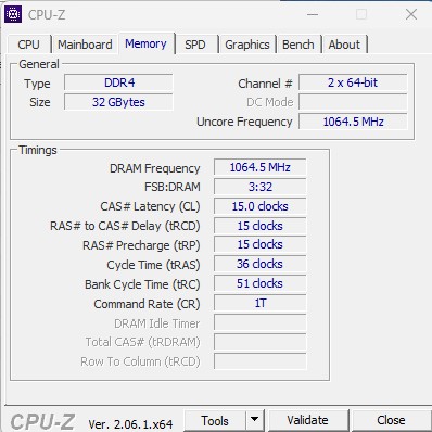

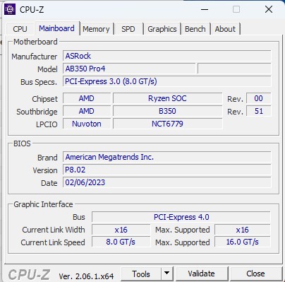

Lade mal bitte CPU-z runter und mach je einen Screen von Reiter SPD und Memory sowie Mainboard.
Diese hier hochladen.

Es sind 2 Riegel verbaut. Mir ist auch eben aufgefallen, dass CPU-Z bei 82 % stehen bleibt und länger braucht als gewöhnlich. Testen werde ich leider erst heute Abend, oder Morgen können.
Anbei die gewünschten Bilder:

Durch den bootloop wurde dein XMP zurück gesetzt.
Der Ram läuft aktuell auf DDR4-2133

Bios Version ist ja die neuste "nicht" BETA Version vorhanden.👍
