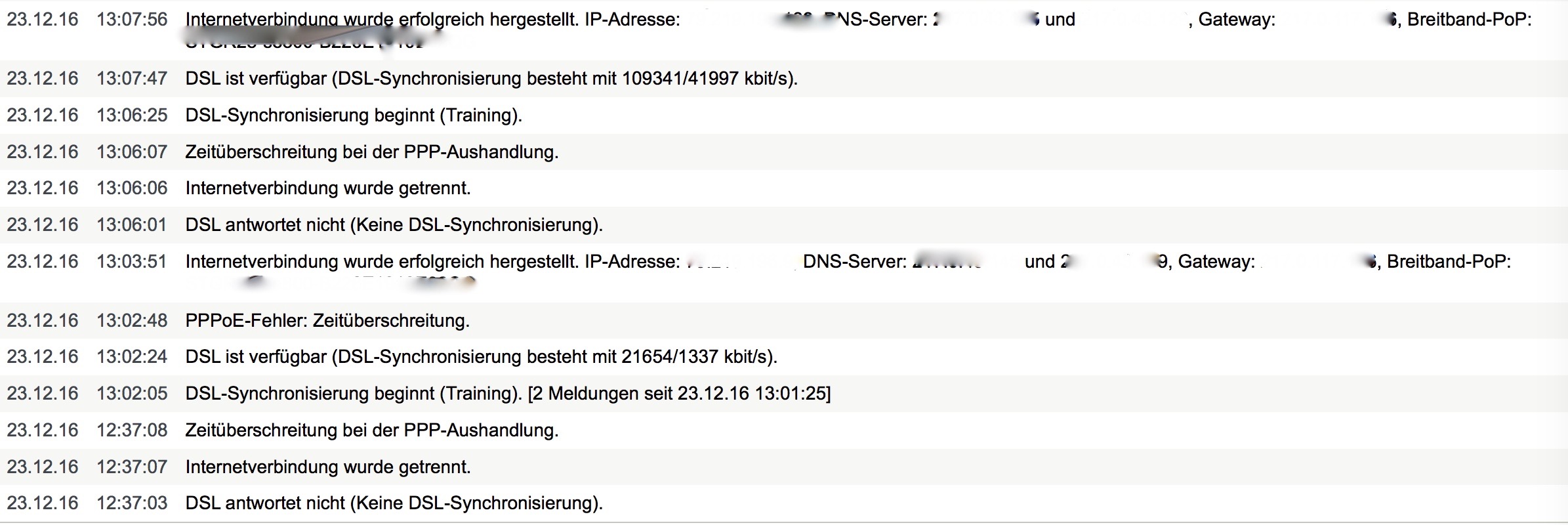

Was mir aber bei den Reconnects aufgefallen ist, dass wenn er sich neu verbindet, die FB erst mit 21654/1337 kbit/s synchronisiert (als eine Art Fallback) und dann kurz darauf nochmals neu verbindet aber mit den vollen 109341/41997 kbit/s synchronisiert.

Scheinbar ist das Fallback-Profil aktiv. Dies passiert zum Beispiel, wenn es Probleme mit der Vectoring-Engine im MSAN gibt oder ggf. ein Kabelschaden vorliegt (z.B. eine Ader unterbrochen, wodurch Vollsync nicht gehalten werden kann). Die Mitarbeiter in der Diagnose sollten das aber rausbekommen können.
Du selbst wirst wenig machen können.

Die Telekom hat gemessen und gemessen und kann bei sich keinen Fehler finden. Die Diagnose spuckt immer wieder einen Fehler in der Verkabelung zwischen Telefondose und Endgerät aus.
Ich habe während dem Telefonat, noch ein weiteres Kabel ausprobiert, keine Verbesserung bzw. gleicher Fehler in der Diagnose.
Am 28.12 kommt ein Techniker persönlich. Sollte sich herausstellen, dass der Fehler bei mir, dem Kabel oder der Fritzbox liegt, zahle ich den Einsatz in vier Wänden.
Jetzt heisst es beobachten... oder neue Fritzbox besorgen.

Für die Akten noch ein Pic:

OK. Wurde auch eine Leermessung durchgeführt?
Da du eine Fritzbox ohne ein so genanntes Signaturkabel hast ist es an der Endstelle schwierig zu messen, woran der Fehler liegt. Aufgrund dessen spuckt das Messsystem u.U. einen Fehler in der Nähe der TAE aus, obwohl alles mit der Verkabelung und dem Router in Ordnung ist.
MfG
Maestro
Leermessung bedeutet, dass du alles aus der TAE rausziehst und dann mal gemessen wird. So kann man Einflüsse vom Endgerät auf die Leitung ausschließen.
Das Signaturkabel ist bei Telekom-Routern mit dabei und hat im Stecker einen Widerstand, der gemessen werden kann. Bei den Kabeln der Fritzbox fehlt dieser Widerstand, was für die Funktion nicht schlimm ist, dass Messsystem denkt aber, das Kabel sei fehlerhaft. Daher vermutlich auch die Aussage, dass ein Fehler zwischen TAE und Router vorliegt. So ein Kabel erhält man kostenfrei im T-Shop oder wenn du Glück hast auch bei der Störannahme als "Austausch". Nutze es selbst problemlos mit meiner Fritzbox.
