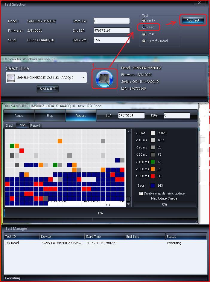

Hallo linuxnutzer,
probiere mal -> http://hddscan.com/
Dann kommt Licht ins Dunkle.
Du kannst ja mal einen Screenshot hochladen.
Bei einer 1TB-Platte sieht es so aus:
Wenn es Einbrüche gibt, das vermute ich, gibt es schon Geräusche.
Code:
195 Hardware_ECC_Recovered  0x001a   006   006   000    Old_age   Always       -       17289856
Da flitzt der Kopf mehrmals über die gleiche Stelle.
Aber Du bist der "Held vom Erdbeerfeld", Du kommst jetzt mit einer anderen Platte. :cool_alt:

Wobei ich mich aber frage wozu Du den Selbstest machst und dann noch mal ein Programm die Platte 5 mal jeweils mit verschiedenen Bitmustern überschreiben lässt um zu sehen ob die alle korrekt gelesen werden können. Da ist der Selbsttest doch total überflüssig!
Habe ich mir auch schon gedacht, der Selbsttest ist normalerweise viel schneller und wenn da die HD schon aussteigt, kann ich mir meine persönlichen Tests sparen.
Hallo linuxnutzer,
Passt das schon zu meinem Nic ;-)
Was soll das bringen? Diese Scanns sind totaler Blödsinn, wen eine Platten wegen der Erwärmung die köpfe rekalibriert oder einem problematischen Sektor den zweimal liest, gibt es gleich einen Fehler. Ja es reicht schon wenn mal zwischendurch ein anderen Programm auf die Platte zugreift, schon kann die Zugriffszeit die 500ms übersteigen und es gibt auch gleich einen Zacken nach unten bei der Geschwindigkeitsmessung und gerade bei Windows Systemlaufwerken passiert sowas laufend und Windows greift sogar gerne mal auf Platten zu, von denen man eigentlich gar nichts will. Solche Programme sind daher mehr als fragwürdig.
Klar, wenn die Platten die bewegen weil z.B. ein anderes Programm gerade auf etwas zugreift, macht das meist auch ein Geräusch, das sagt aber nun einmal genau gar nichts über den Zustand der Platte aus.
Wenn die Platte Geräusche macht sind die Scanns kein Blödsinn. Wenn reproduzierbar, an der gleichen Stelle der Platte Geräusche auftreten, gibt es ein Problem.
Jo, bei einem Linux-User greift Windows auf die Laufwerke zu.
Der HDDScan funktioniert dann nur über Windows-PE/32 Bit. Da macht Windows nix mit den Laufwerken.
