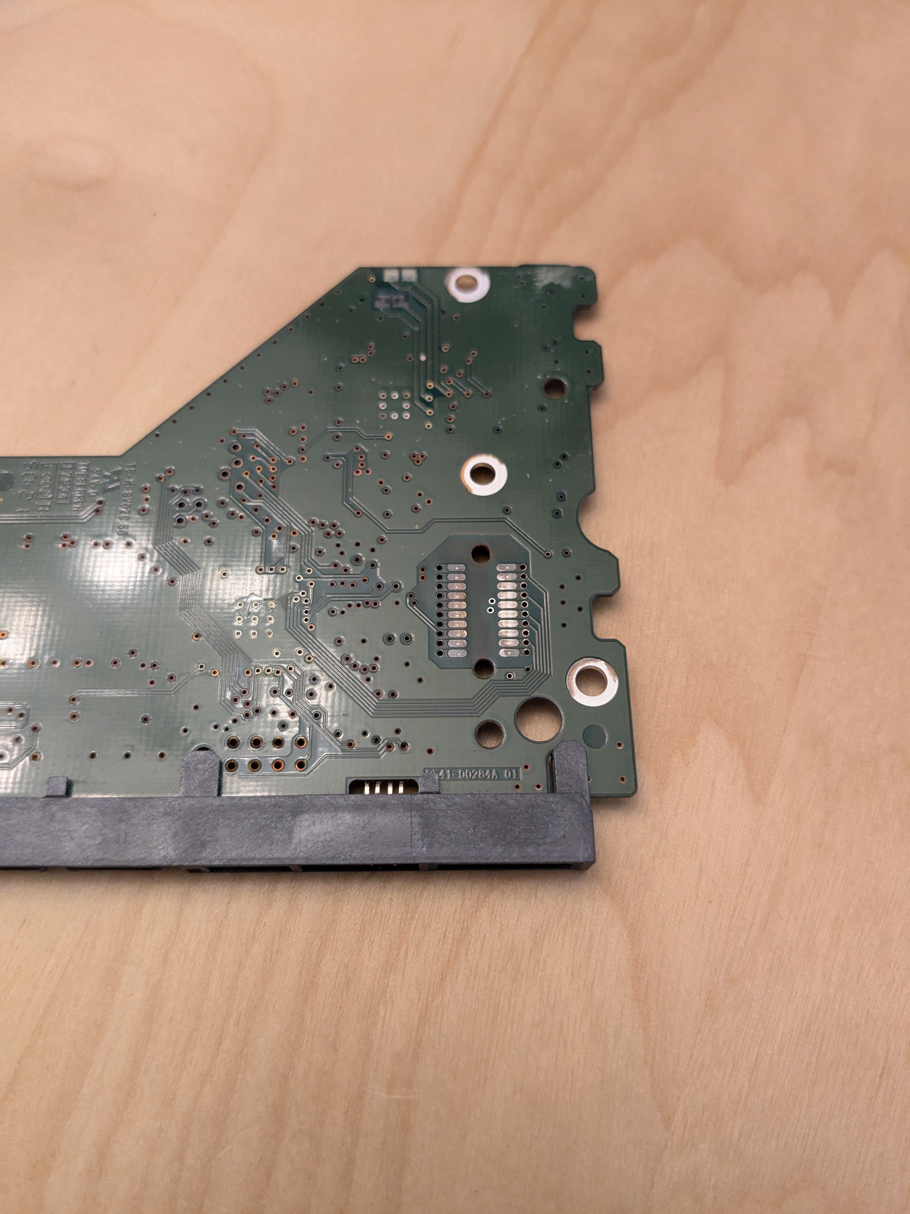

Klingt jetzt wirklich völlig bescheuert. Aber da ich vor einiger Zeit das selbe Problem hatte möchte ich meine "Lösung" trotzdem mit dir teilen. Habe damals aus Verzweiflung, einfach weil ich das Gefühl hatte es könnte der Anschluss der Festplatte sein, ein Stück Tesafilm an der Seite ohne Kontakte am Sata-Anschluss der Festplatte angebracht. Danach lief die Platte ohne Probleme. Hatte zuvor auch alle möglichen Versuche unternommen sogar Kabel getauscht und Anschlüsse mit Isopropanol gereinigt nichts half. Seit der "Tesalösung" geht es komischerweise.
Ist jetzt nur so eine letzte Idee und würde jetzt nicht zu viel erwarten. Aber wenn du alles andere schon versucht hast, könntest du das noch probieren.
Ok, das Problem hat sich jetzt auf natürliche bzw. mechanische Weise allein erledigt :evillol:
hdparm etc. haben alle keine Daten mehr geliefert. Ich bin mir eh sicher, dass ich seinerzeit alles noch runtergesichert hab, vermisse aktuell ja nichts.
Also dachte ich mir, nimmst du die Platte halt auseinander. Mein Fehler jetzt war aber die Reihenfolge. Hab erst schön das Gehäuse geöffnet, den Lese-Schreib-Arm gelöst und hab mir dann die Platine vorgenommen. Siehe da, die Kontakte sind korrodiert. Also grob bisschen mit den Fingern drüber gerubbelt, da glänzten sie wieder. Shit. Alles wieder zusammengebaut. Platte fuhr wieder hoch, machte aber schon komische Geräusche (kein Kratzen, die Köpfe sind nicht aufgesetzt, war mehr ein Klackern vom Arm). SMART sagte mir dann auch "servo/seek failure" - war eigentlich klar. Naja, hab sie jetzt ganz "deaktiviert".
Tipp fürs nächste mal also: Erst die Platine runterschrauben, dann kann der Rest immer noch demoliert werden :p
