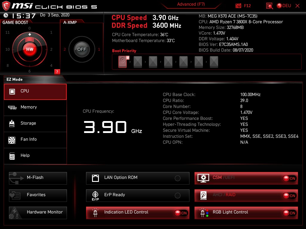

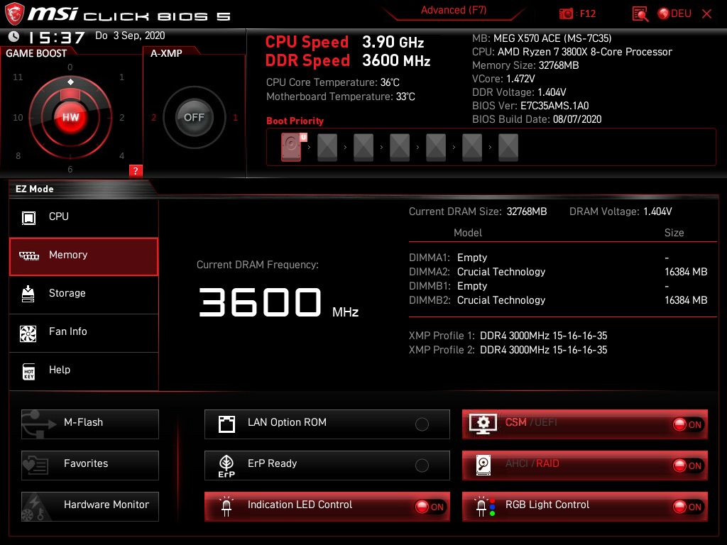

Da mein CPU sehr heiß wird unter Prime würde ich gerne meine CPU undervolten.
Mir wäre das egal, wenn ich dadurch weniger Leistung habe. Hauptsache die CPU wird nicht mehr so heiß und die Lüfter drehen nicht maximal um der hohen Temperatur entegegen zu kommen.
Leider habe ich in dieser Materie wenig bis keine Ahnung. Was müsste ich im Uefi einstellen, damit das auch stabil läuft? Hauptsache die Temps gehen runter. :) Gibt es sonst noch weitere Tipps um die Temperatur zu senken?
-Und meine zweite Frage wäre:

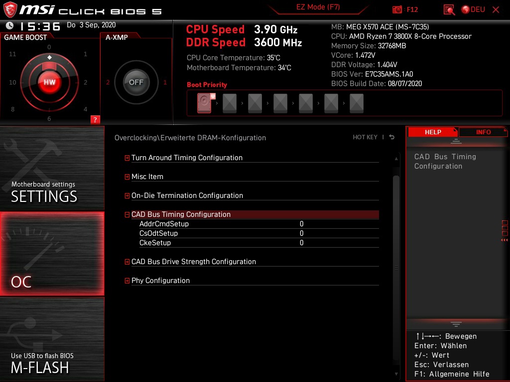

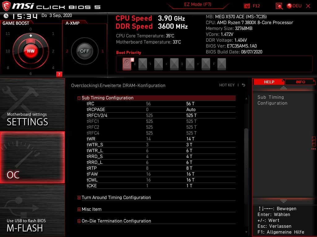

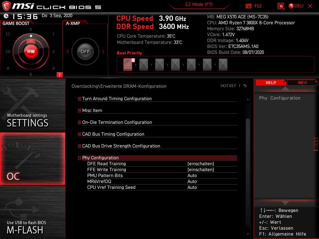

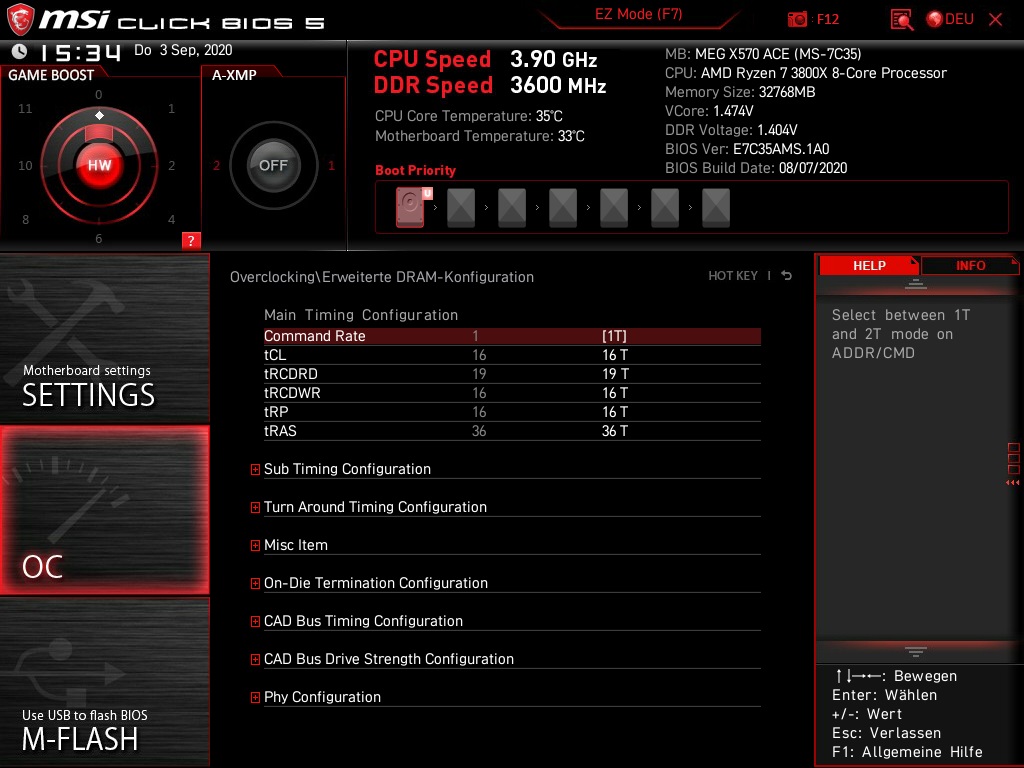

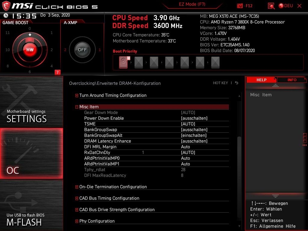

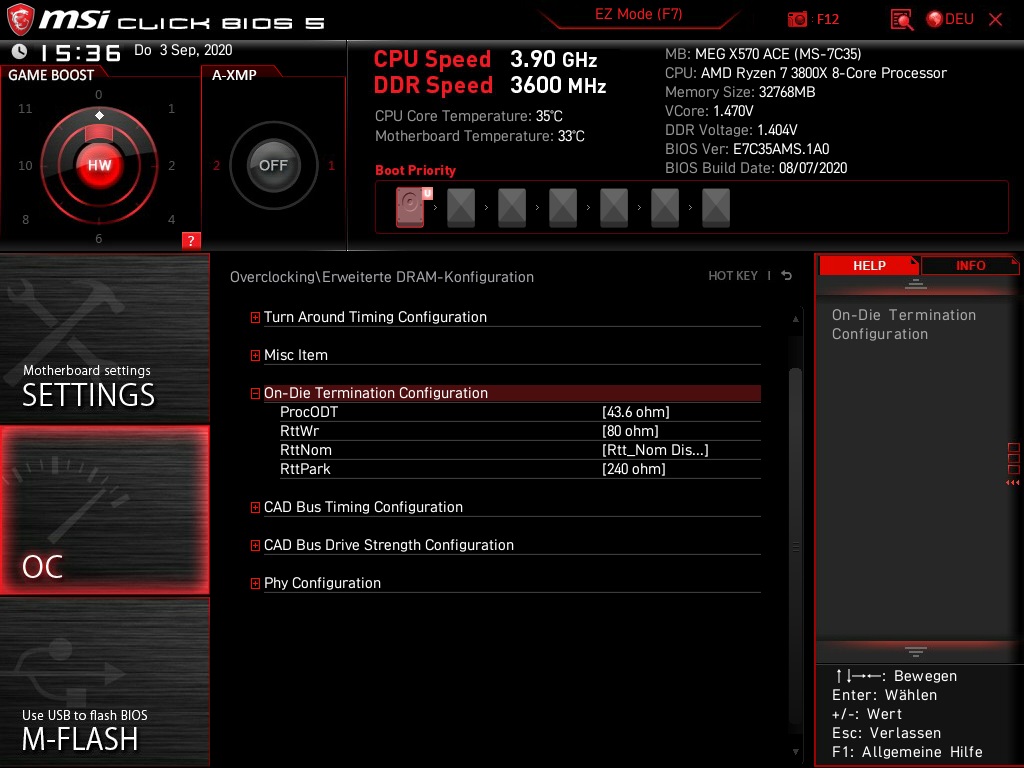

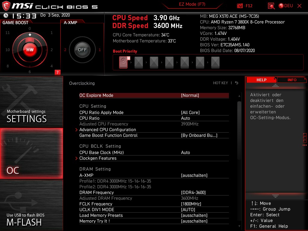

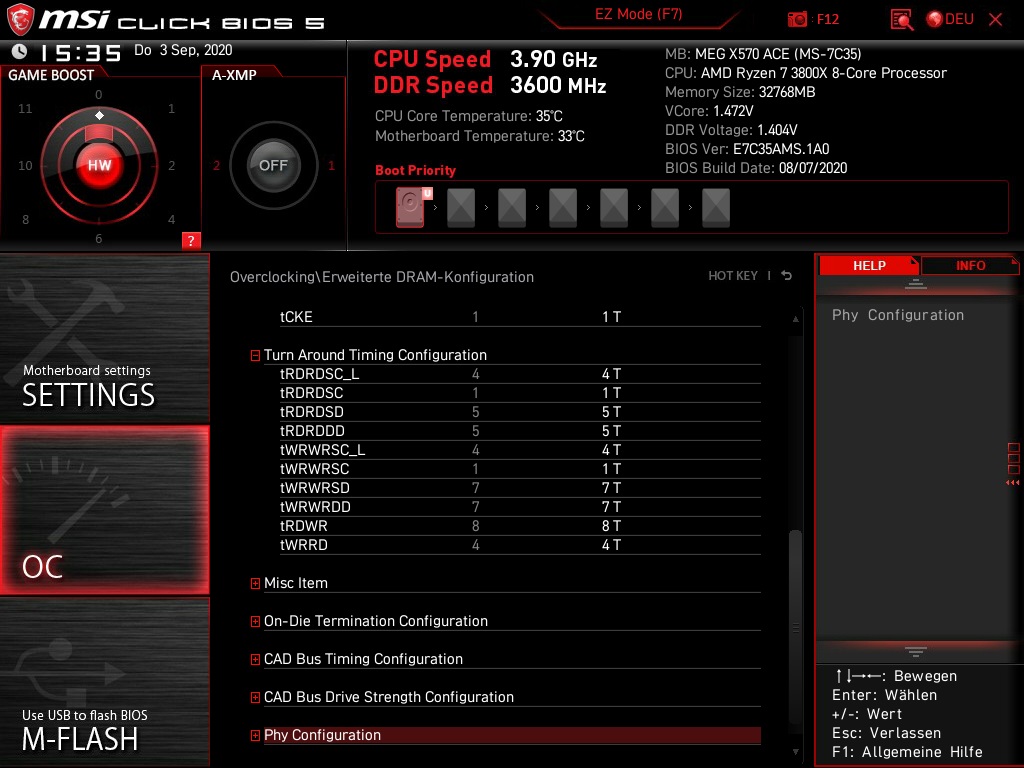

Ich habe meine Arbeitsspeicher Timings usw. eingestellt. Habe ich das soweit richtig gemacht? Habe ebenfalls Bilder davon hochgeladen. :)
Würde mich sehr über eine Rückmeldung freuen, bzw. für eine Hilfestellung. :)

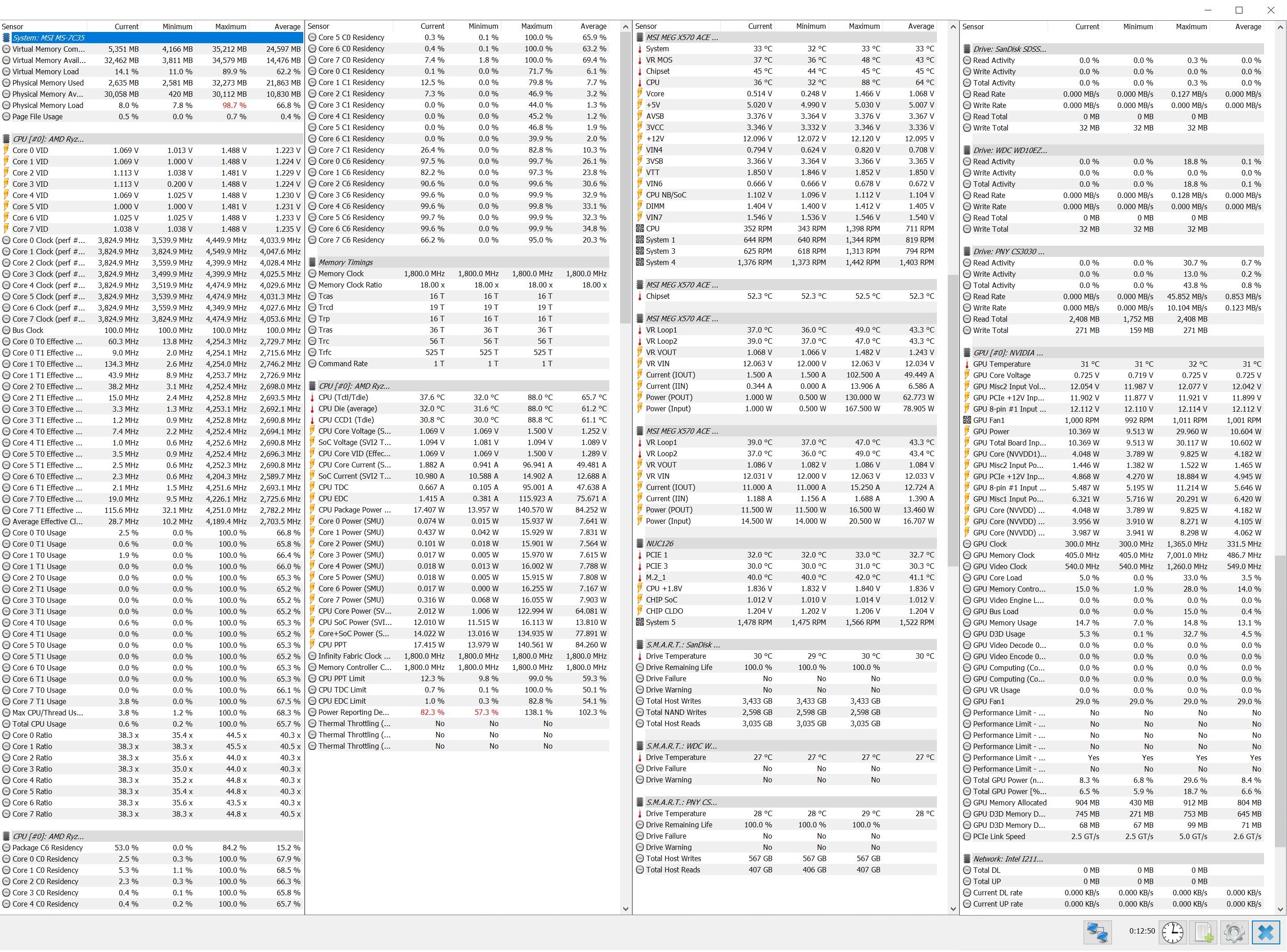

Ich sehe maximal 88,8 Grad im ersten Screenshot.
Wenn das die maximale Temperatur unter Prime95 war, dann ist das i.O.
Mit diesem Test schickt man ja die CPU unter maximale Dauerlast, da wird die heiß.
Normale Nutzung - selbst intensives Gaming - lastet die CPU dauerhaft nie so aus.
Wenn ich damit falsch liege, dann wäre die Angabe "heiß bei Dir" mit etwas mehr Info zu belegen.
Wenn ich richtig liege, dann ist diese Temperatur i.O.

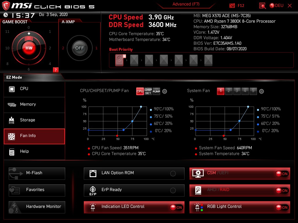

Mir geht es eigendlich hauptsächlich darum, dass das ganze System etwas kühler wird, damit ich die Lüfterkurve dementsprechend niedriger setzen kann. Beim Gaming z.B. kommt die CPU auch auf seine 70-80 grad. Will halt den PC etwas leiser machen können ohne hohe Temps zu haben.. :)

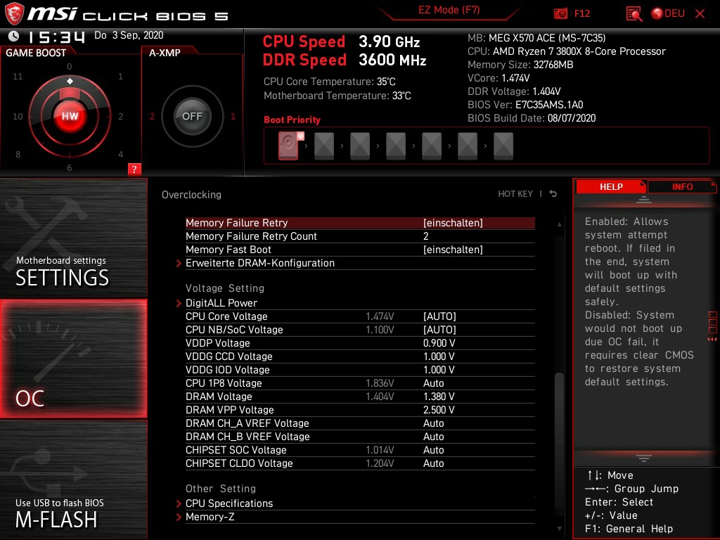

sehe ich das richtig das in Bild 7, Vcore "AUTO" = 1,474V von MSI eingestellt wird ?
ps: zudem würde ich die Lüfterkurve in Bild 16 anpassen, sind da 25% bis ca. 55°-60°C eingestellt?

für leise die lüfterkurve entsprechend anpassen.
wenn es um die reduzierung von abwärme geht bietet die graka mehr einsparpotenzial. die läuft im Silent-BIOS?
die CPU einfach per PT auf das (verbrauchs)niveau des 3700X einbremsen?
Die CPU regelt erst bei 95° runter. Du kannst doch die Lüfterkurven mal anpassen und die Lüfter runterregeln, und schauen, wie sich die Temps im Alltagsbetrieb dann verhalten. :)

Stell deine Lüfterkurve anständig ein, es hat keinen Sinn das die Lüfter bei 55, 60Grad hochdrehen. Falls dir unklar ist wie, such dir z.B. mal das Video von Cracky (Rawioli) bei youtube raus, der erklärt schön wie man ne CPU Kurve sinnvoll festlegt, ohne das der Lüfter nervt.

Leute ist die Vcore mit -> 1,474V nicht viel zu hoch ?
Ist auf allen Bildern oben rechts im Fenster zu sehen.
HWinfo sagt in Bild 1 sogar 1,488

Kann jetzt nicht sagen wie es beim 3800X ist aber bei meinem R5 3600 wurde gesagt alles über 1,35 wäre zu hoch.
Mein R5 3600 läuft jetzt bei 1,185V
