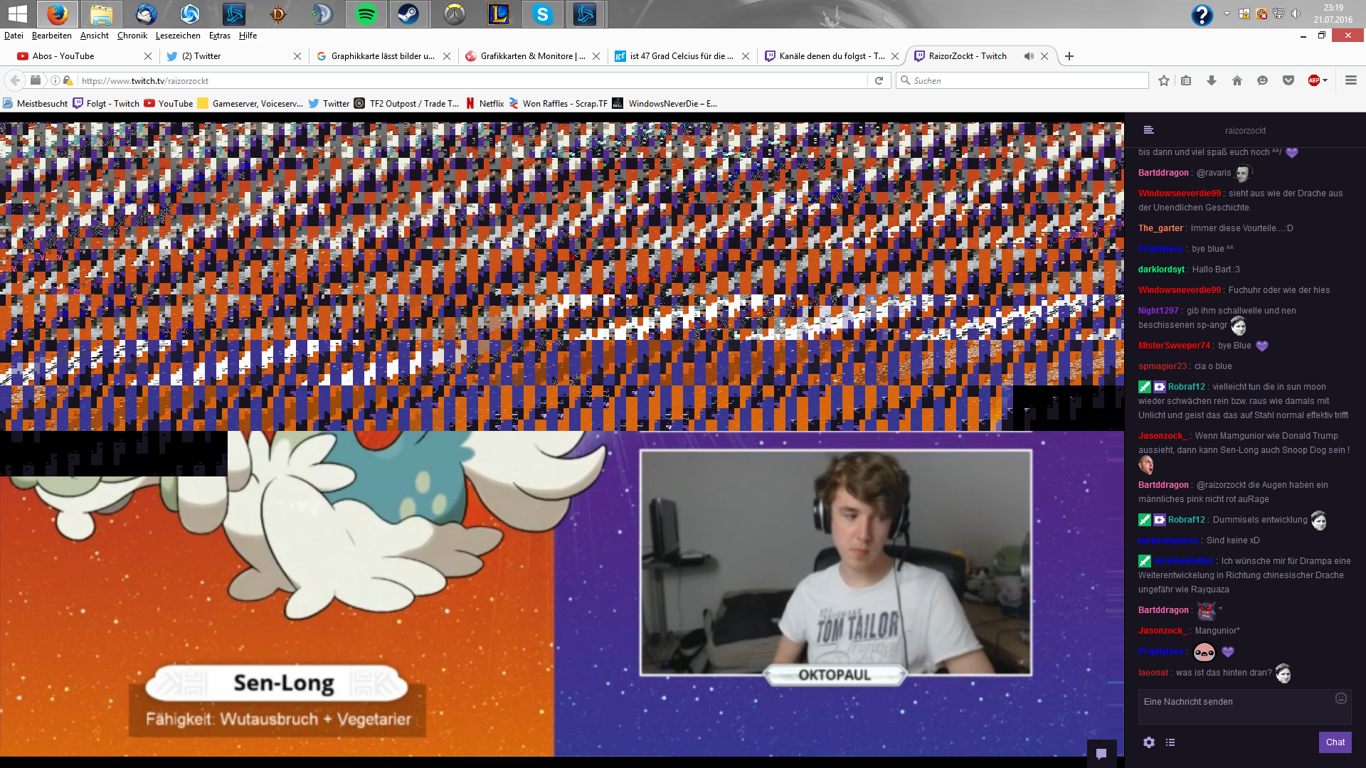

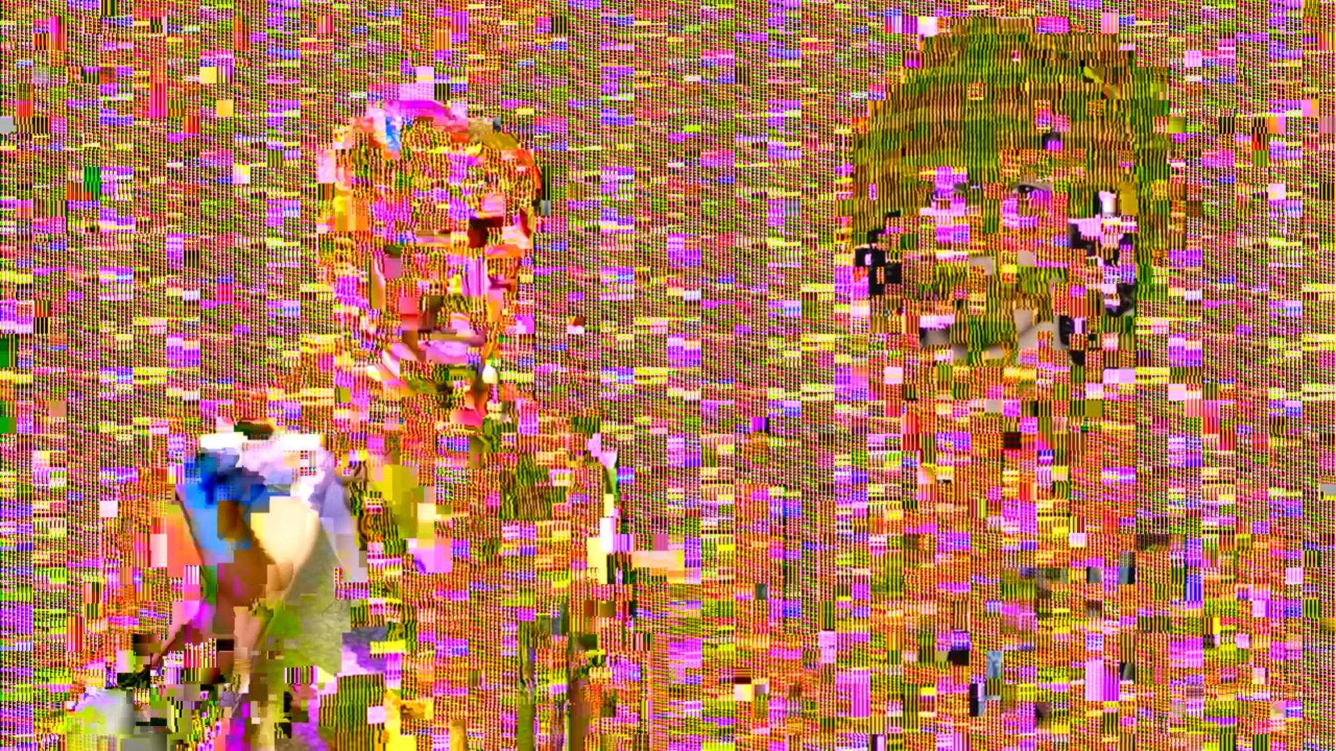

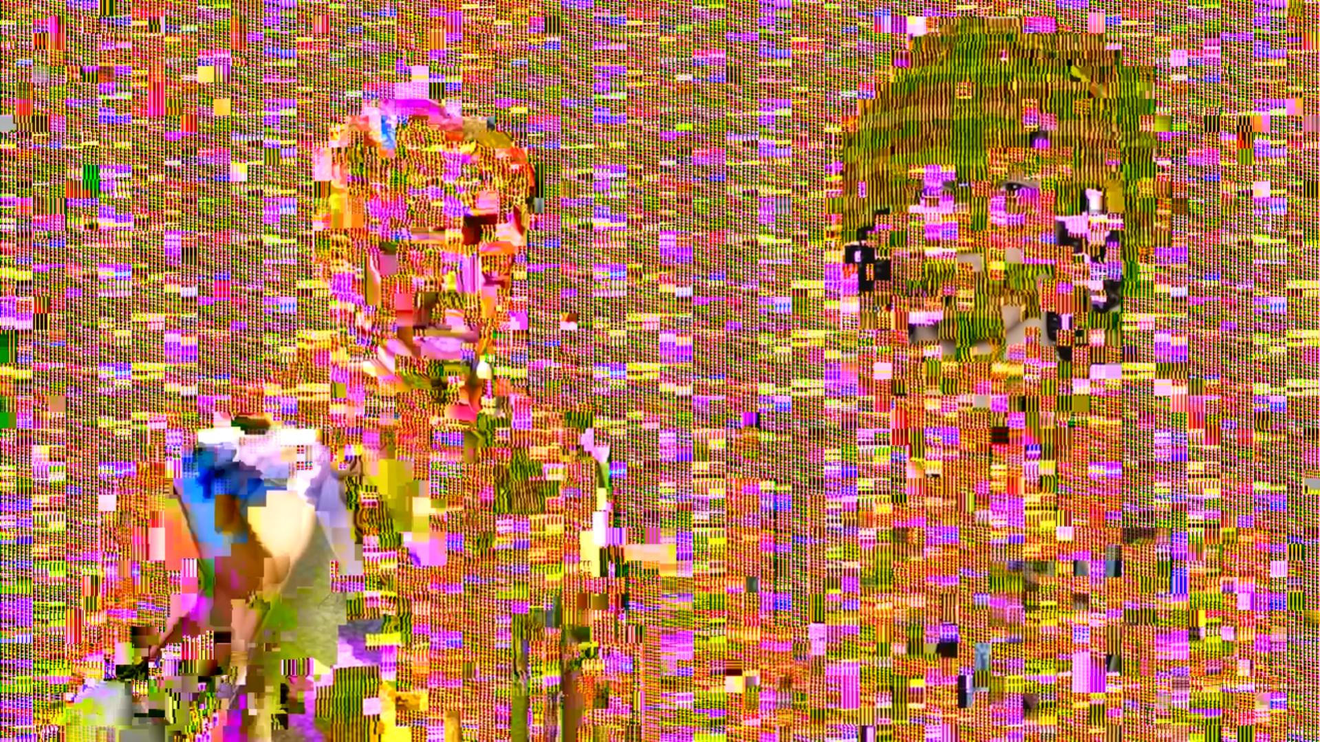

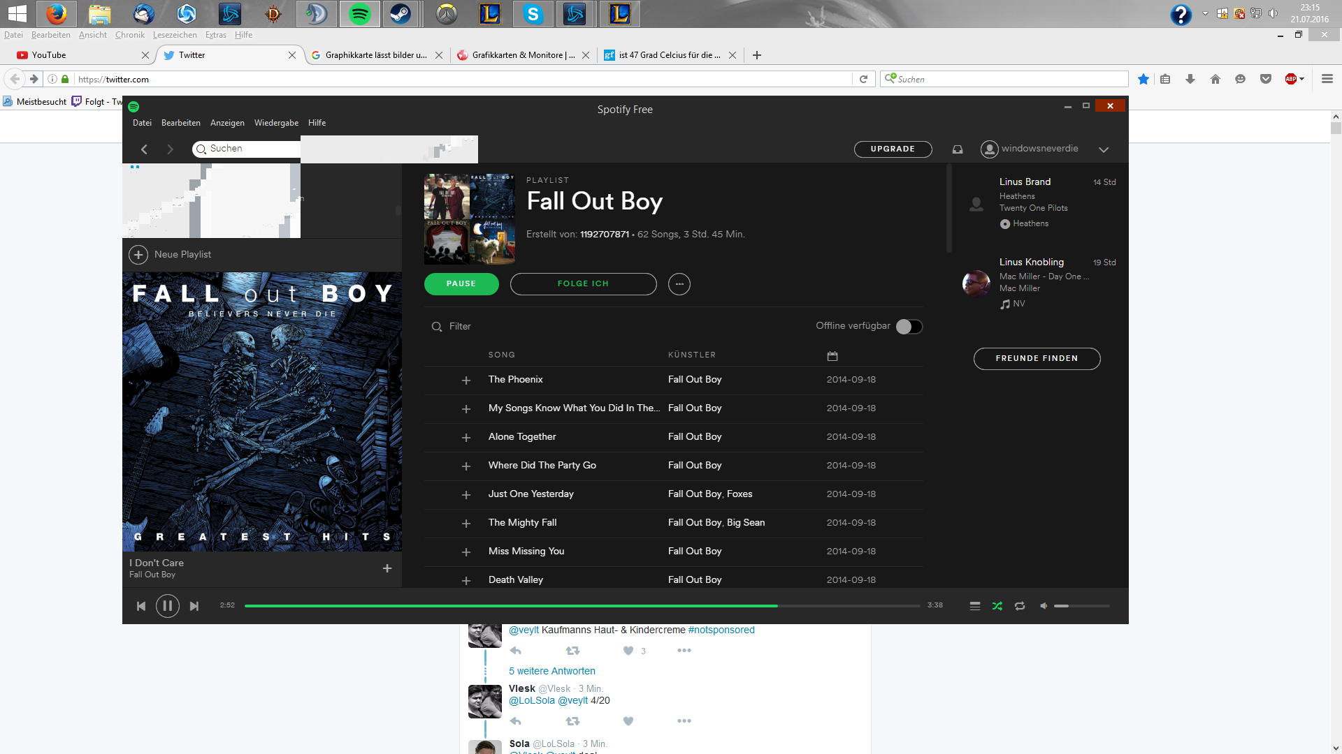

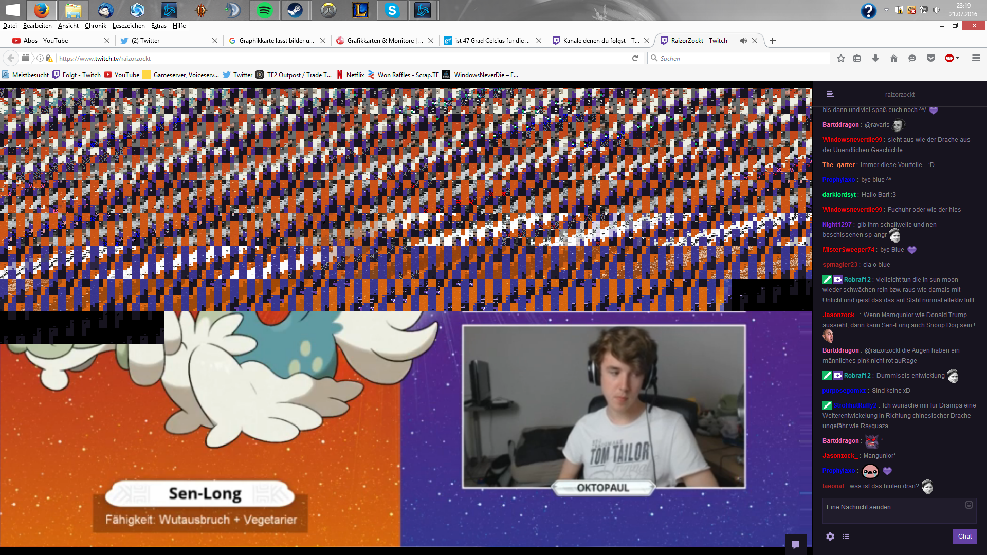

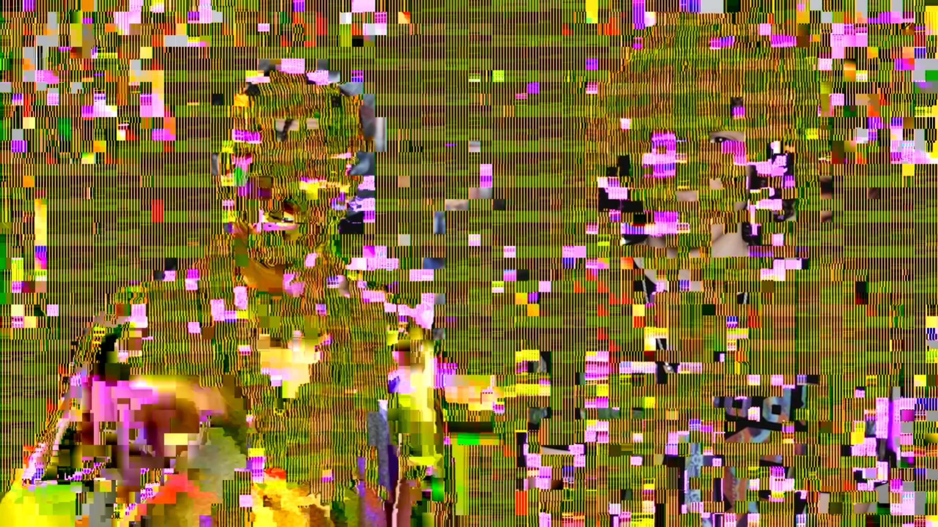

Ich habe vor einigen Wochen meine Graphikkarte von einem 700 er Modell auf ein 900er geupgraded. Da ich den PC schonmal offen hatte wechselte ich gleich auch die Wärmeleitpaste meinen Prozessors. Doch ich habe ein gewaltiges Problem, seit ich die neue Graphikkarte eingebaut habe: Wenn ich den PC ein längere Zeit im betrieb habe (so ca. 5 Stunden, variiert aber sehr) habe ich Graphische buggs, welche überall auftauchen. Da geht es los, dass Videos einfach komplett schwarz sind und geht über gelb, weißes flackern, an stellen, an denen Werbung ist. z.B. in Spotify wird die Werbung durch grau weiße Kästchen "ersetzt" und livestreams, welche ich auf twitch schaue werden plötzlich komplett gelb mit bunten Pixeln darin. Diese Fehler beschränken sich nicht nur auf die eben gennanten Programme, dies sind nur ein paar Beispiele. Falls Ihr noch irgend welche Angaben braucht, oder Ideen habt, könnt Ihr mir das gerne schreiben, da ich zurzeit ratlos bin.

Nun zum eigentlich Problem. Diese Fehler kommen höchstwahrscheinlich von der GTX 970 und nicht von der CPU.
Ist die Karte neu oder hast du sie gebraucht gekauft?
Ist sie übertaktet?
Wie sind die Temperaturen? (MSI Afterburner / HWinfo)
Ist das Kabel richtig fest? So einen Fehler hatte ein Bekannter und bei ihm lag es an einem defekten DVI-Kabel. Durch die Dehnung an der Tischkante hat sich mit der Zeit ein Kabelbruch ereignet.
Gleicher Fehler an einem anderen Anschluss? HDMI, DVI, VGA, DP?
Für mich sieht das so aus, als ob die Grafikkarte kaputt ist. So ähnliche Bildfehler hatte ich auch, als meine Graka mal kaputt war.
Falls du noch Garantie hast , dann würde ich von der Garantie Gebrauch machen. Es kann ja auch mal vorkommen, dass man eine neue, defekte Grafikkarte geliefert bekommt.

Motherboard: hewlett packard 2af3.... da habe ich -wieder- sofort so ein ziehen im Nacken. Sieht für mich aber auch (erst einmal) nach einem Defekt aus. Jedoch, gehe auf die Fragen von @FreedomOfSpeech ein.

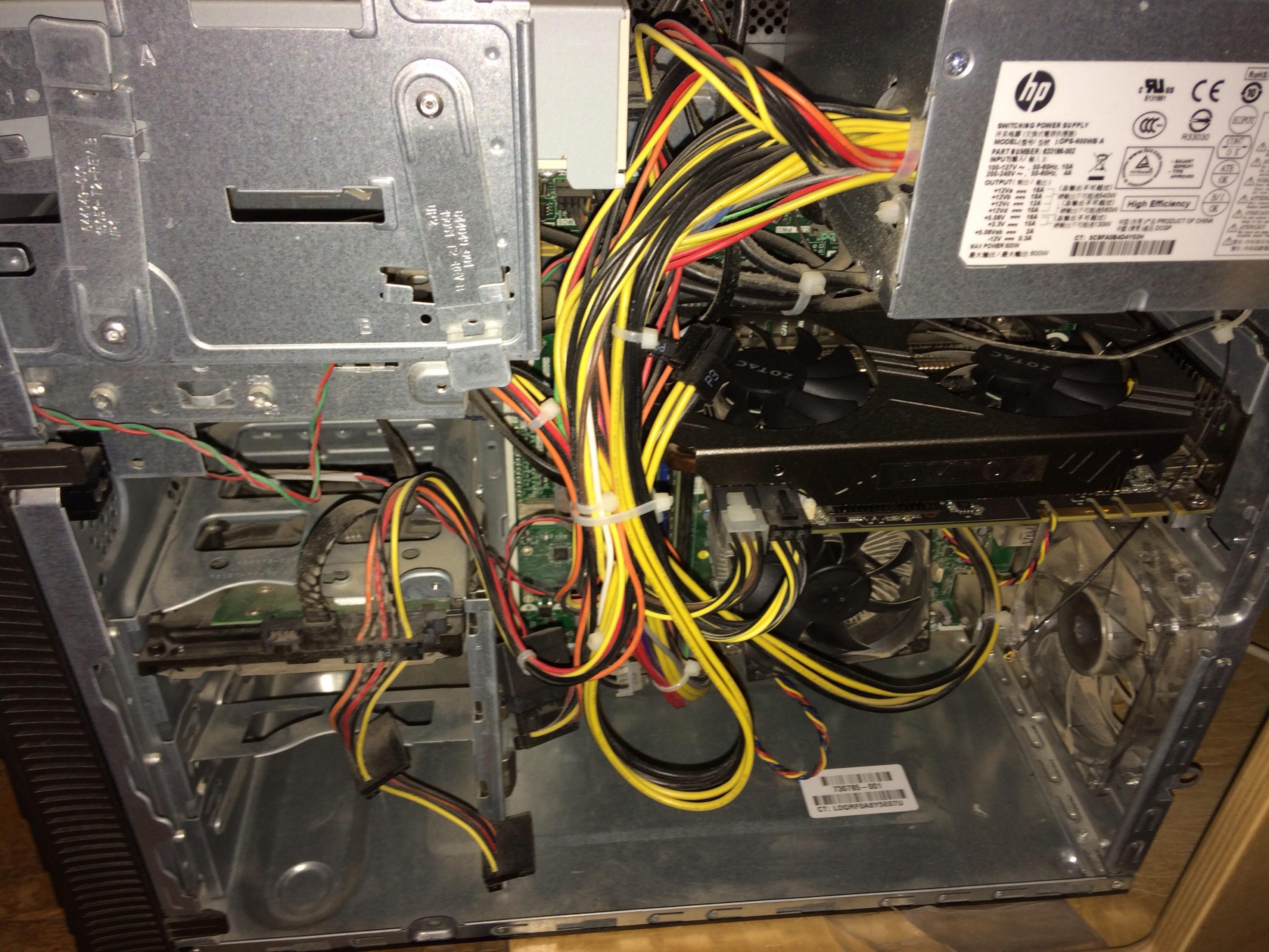

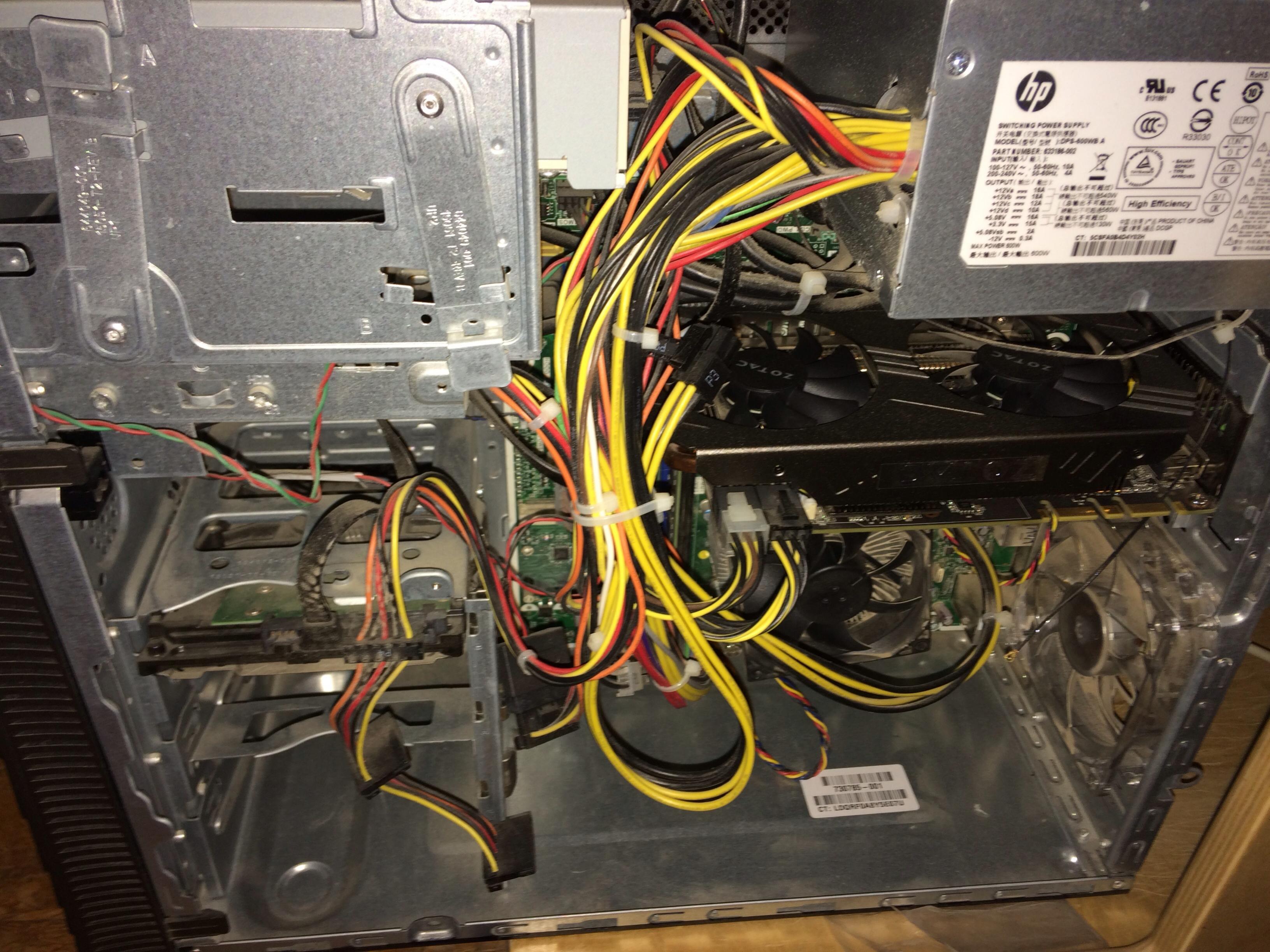

Hier mal ein Bild von der Situation in meinem PC. Ich musste die beiden Kabel gefühlvoll in die richtige Richtung leiten, da ich sonst die Abdeckung nicht mehr drüber gebracht hätte. Ich habe die Grafikkarte nicht übertaktet (wüsste nichtmal wie das geht :rolleyes: ).

Sind das wirklich 2 passende Stecker an der Grafikkarte? Nicht das du einen falschen 6pol drangesteckt hast und damit deine 970er langsam weggrillst. Sollte eigentlich nicht passen, aber bei Fertig-PCs wird soviel Schund betrieben.
sieht schon sehr nach defektem Vram aus !
1. Du solltest in jedem Fall mal alles an Treiberresten von nvidia loeschen und und diese wieder frisch installieren !
2. lade dir Afterburner runter und takte den Grafikkarten Speicher soweit runter wie du kannst und schau ob sich das Zeitfenster zum auftreten des Fehler vergroessert! ) - Sorry habe gerade Ami Tastatur
