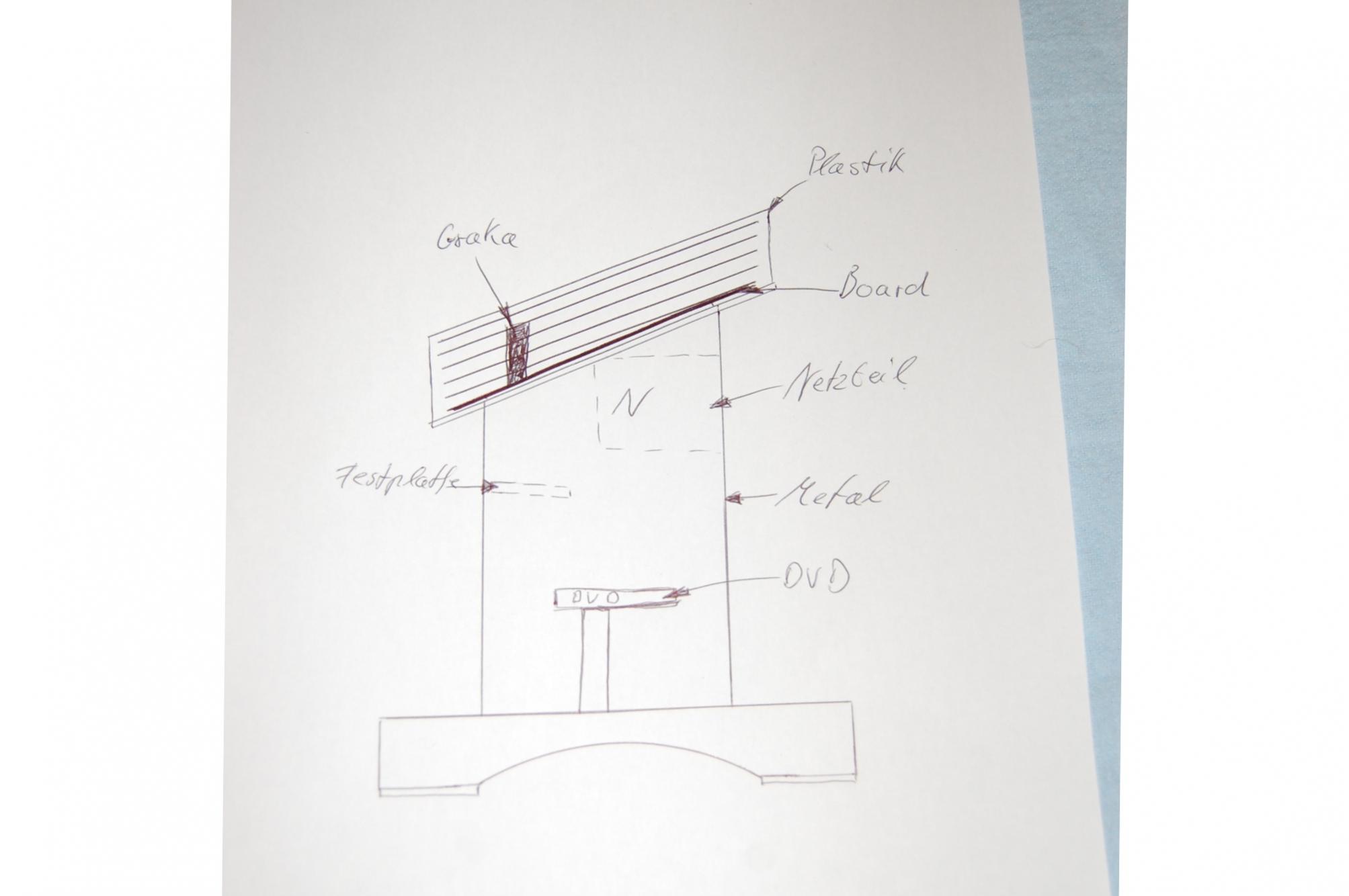

vorzeichnung

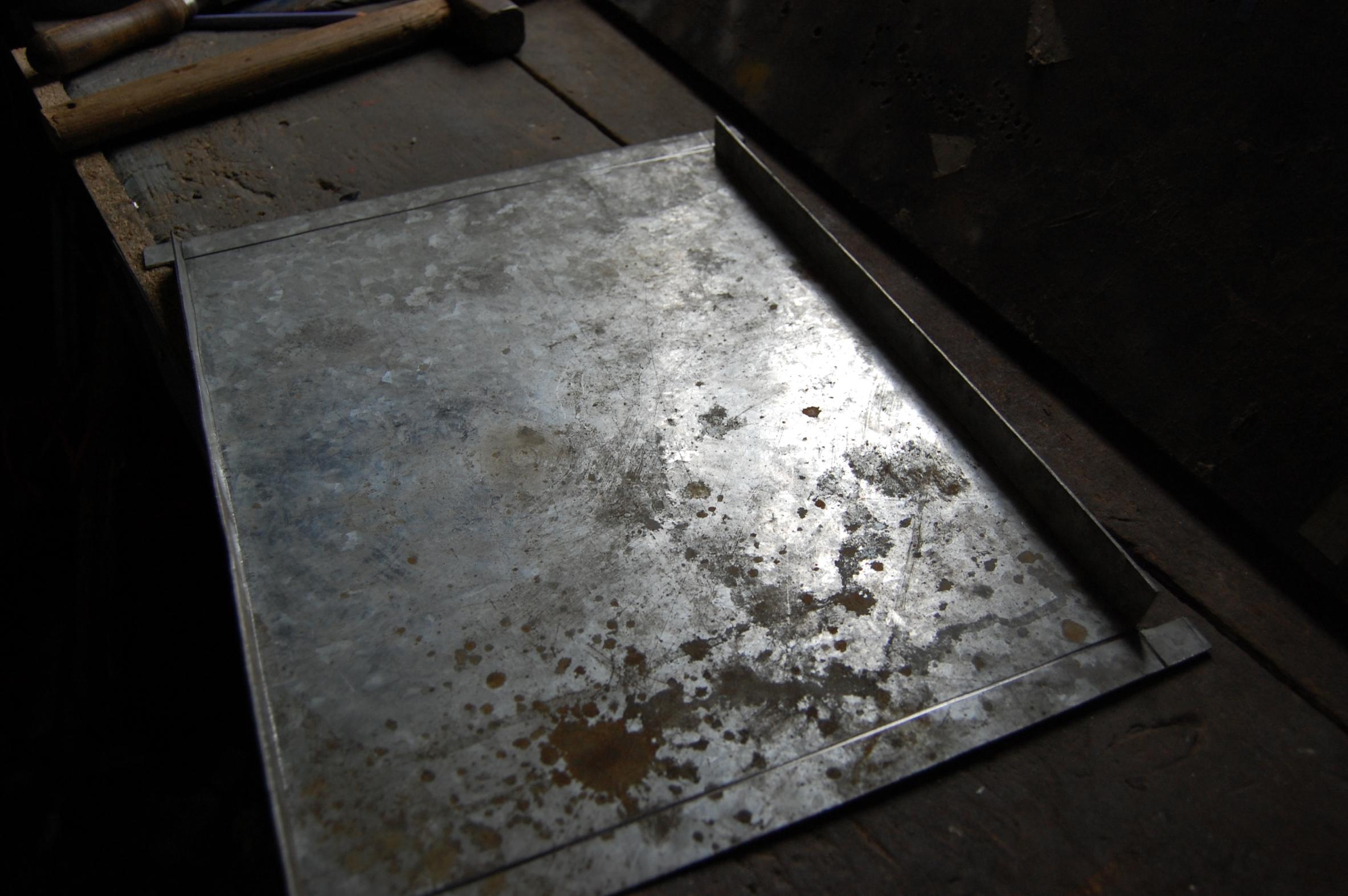

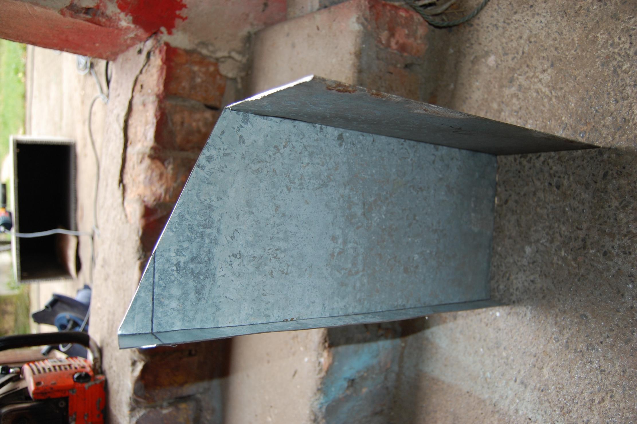

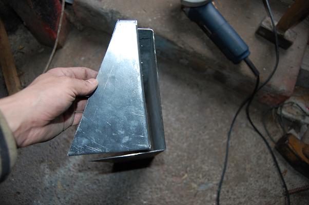

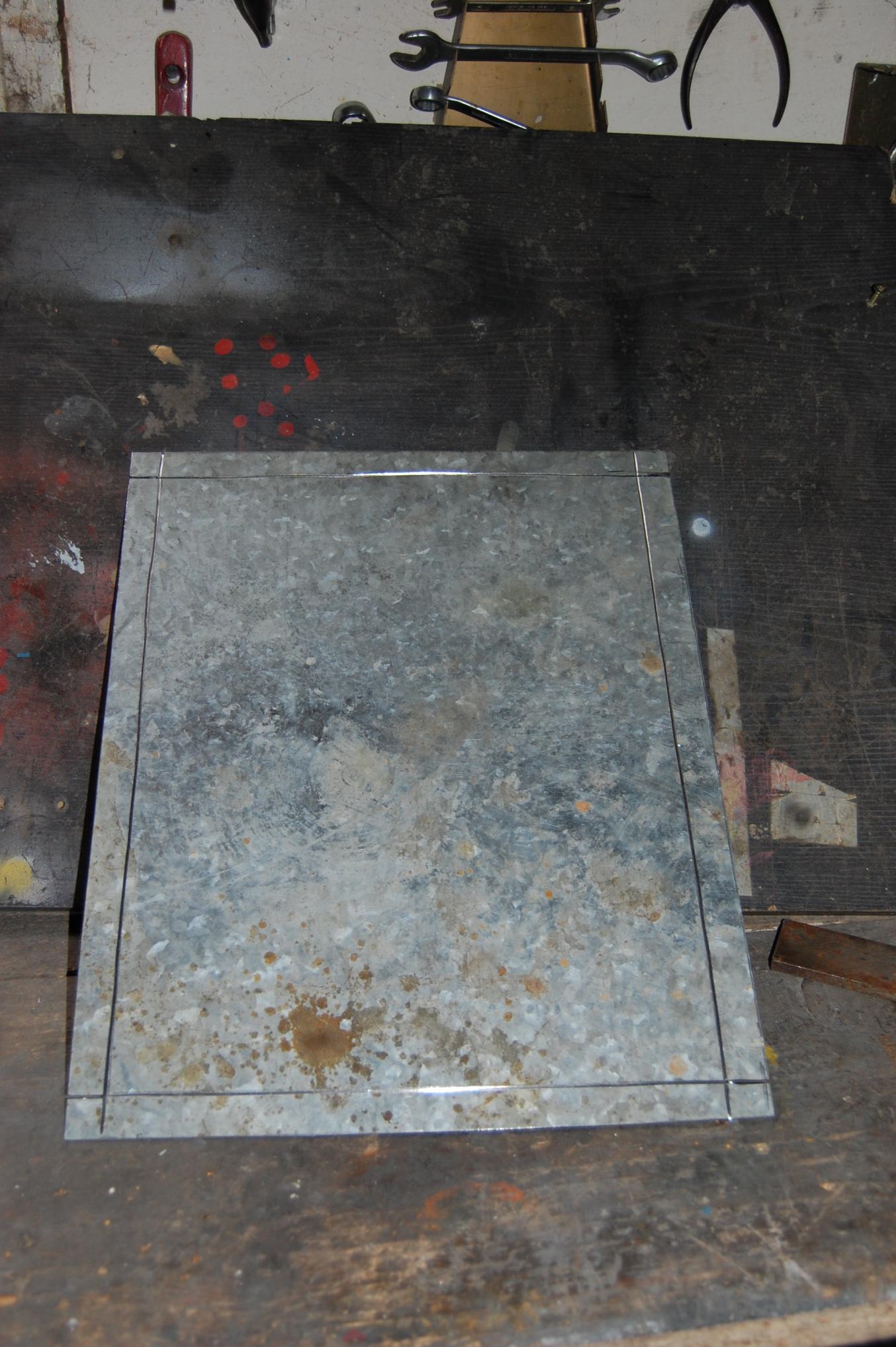

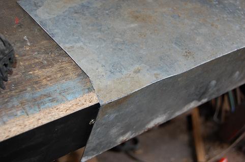

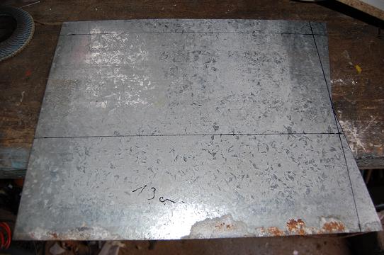

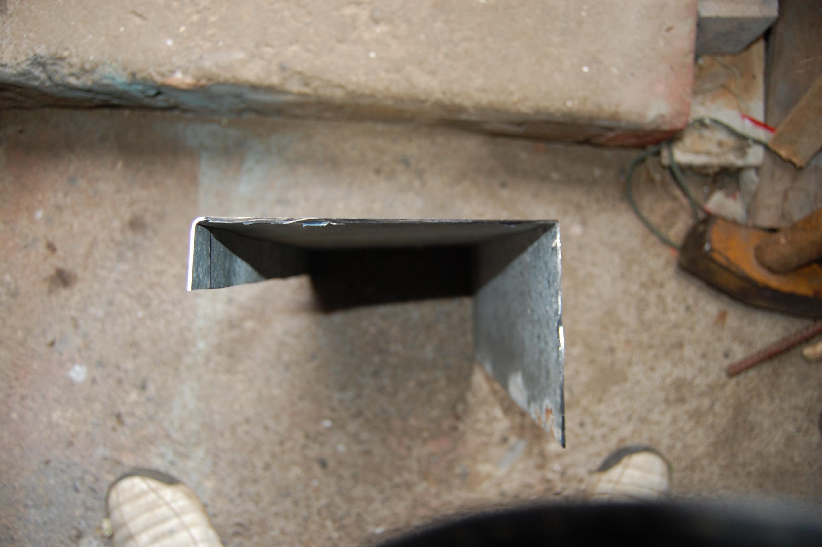

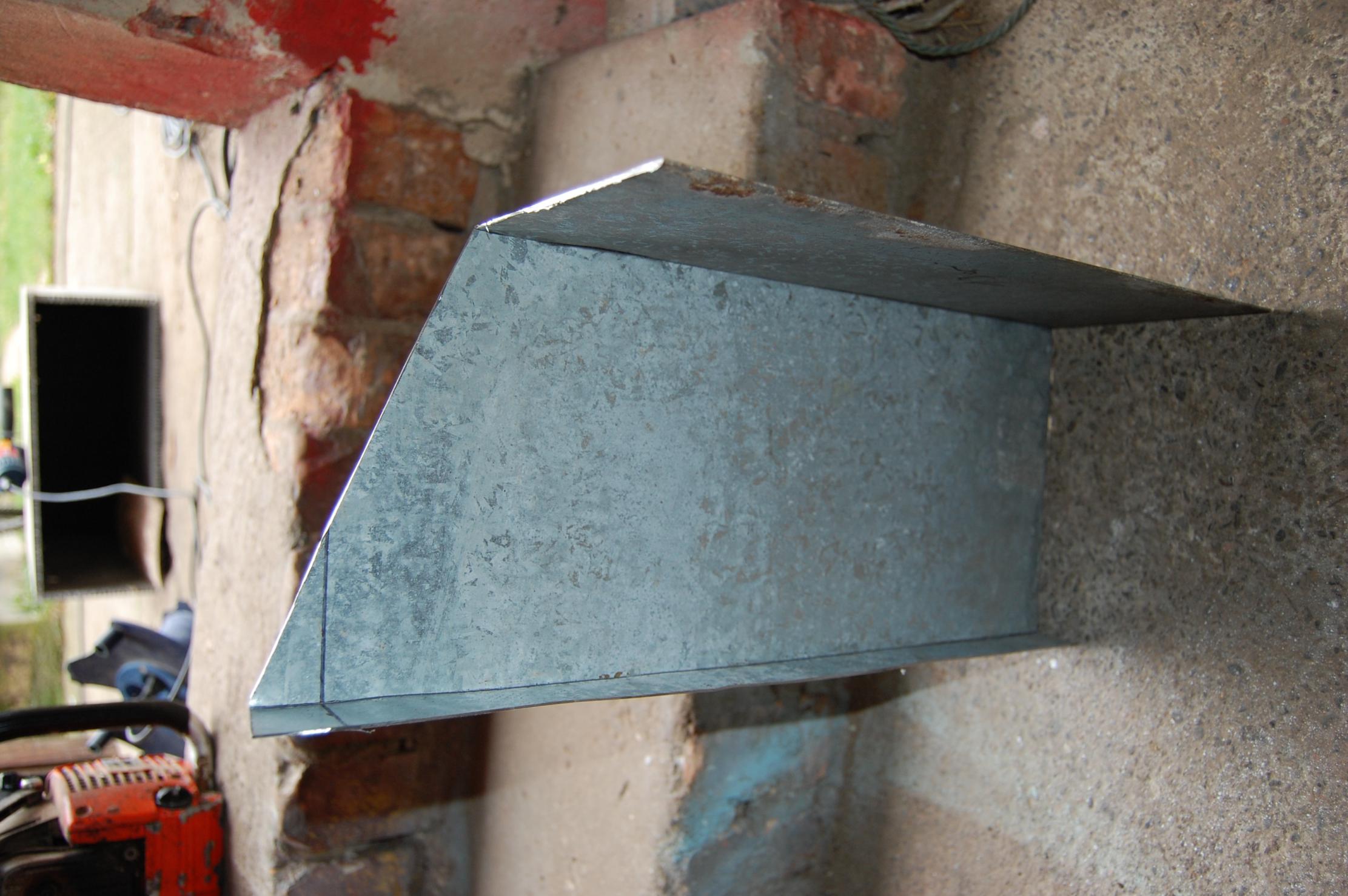

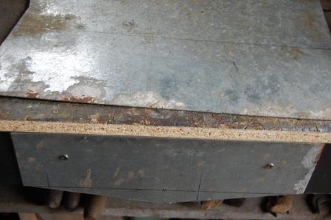

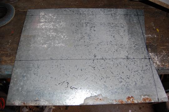

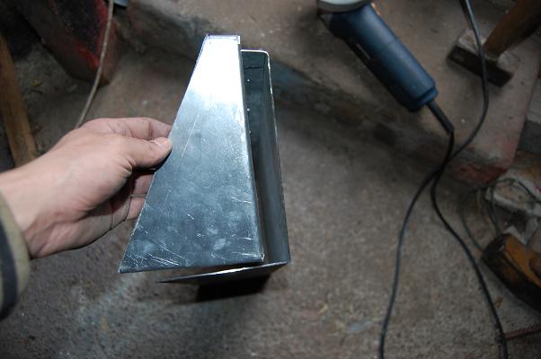

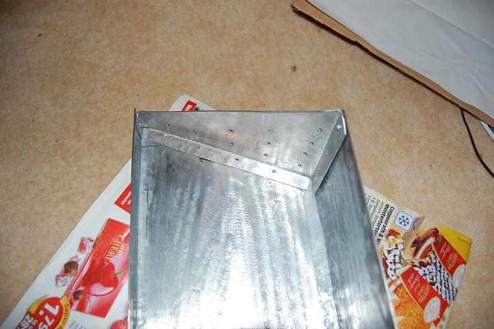

das Grundgestell..der Pfeiler der die Hardware trägt.

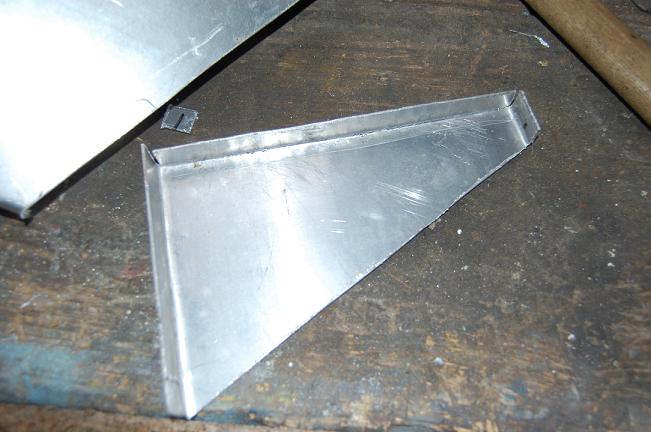

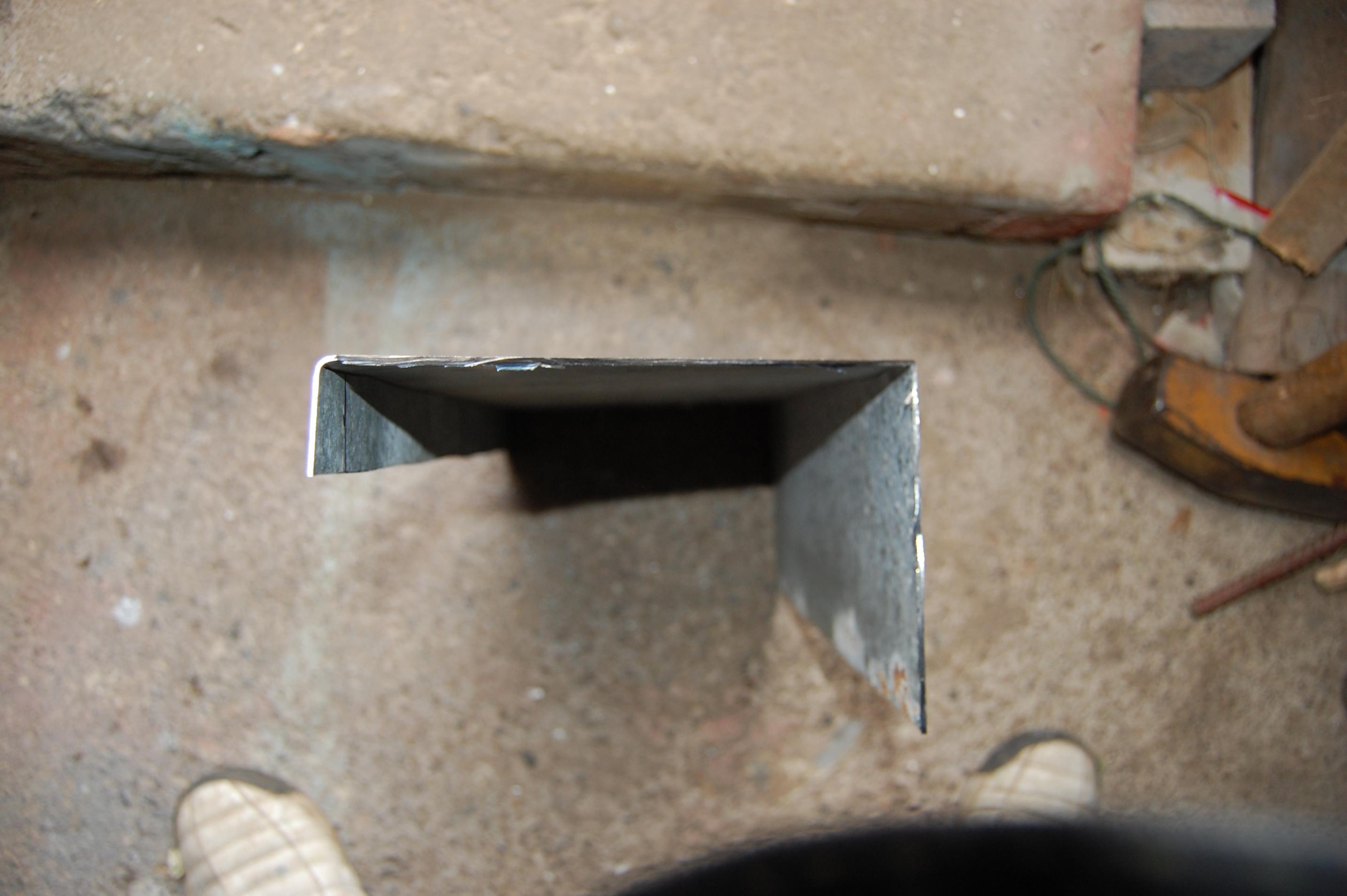

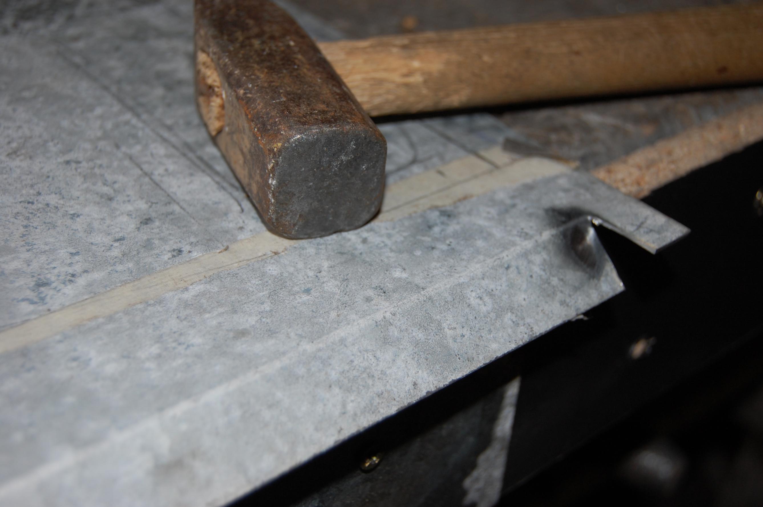

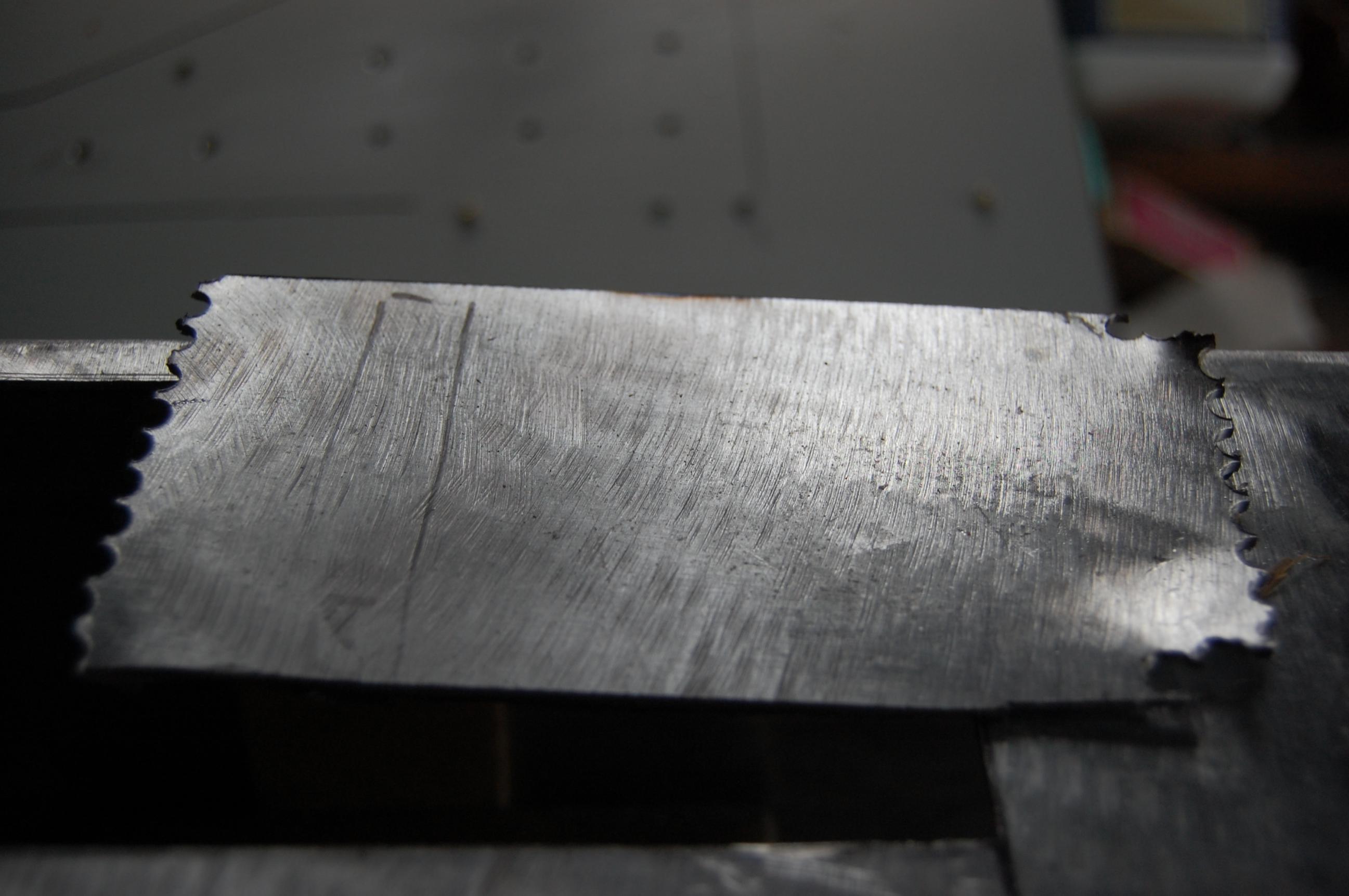

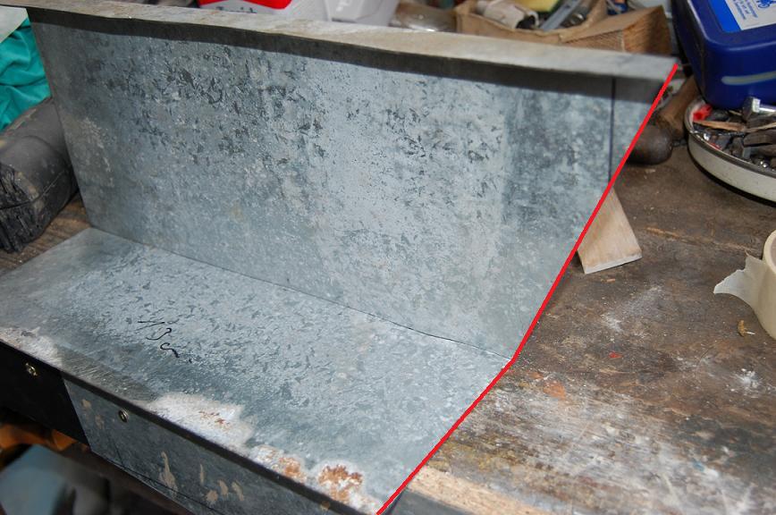

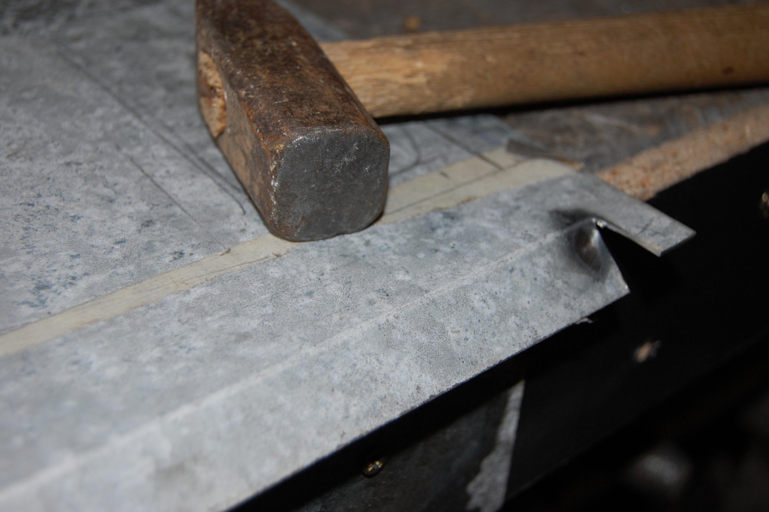

dann biegen und in form bringen. biegen habe ich so gemacht..an der Werkbank ein Blech an schrauben und dann des teil biegen 90 grad. hatte keine maschine dafür leider.
alles per Hand und augen Maß & Hammer
biegen fertig.. dann nochmal mit der flex scharfe kanten abschleifen.

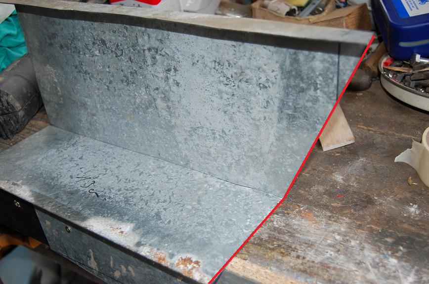

da das mit der schräge nicht so sein sollte...schnitt ich noch mal nach..(rot gekennzeichnet)

Könntest du einen Überblick geben, wie es mit den Maßen so aussehen sollte?
Normalgröße oder doch gleich Bigtower?
Mainboard Schlitten?
Lüfteröffnungen?
Spezielle Vorrichtungen für Wakü?
PS:
Wenn das ganze Blech 3mm dick ist, na Prost mit dem Gewicht:schluck::skull_alt:
So um die 30~40kg?

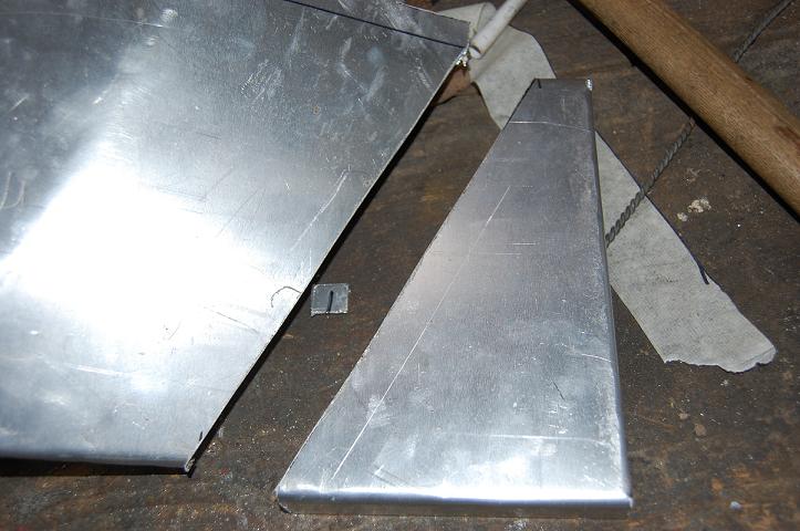

ne ne so schwer ist das nicht. is ja leicht metal. und des teil was du hier siehst wiegt so viel wie en dvd laufwerk+ 200 gramm mehr.
das Grundgestell mit board+ unterboden wird 50+-2cm haben.
sicherlich werde ich da noch was ändern..etwas kleiner machen. mal schauen.
Lüfteröffnungen gibt es nicht..bei dem netzteil wie auch die festplatte.
oben beim board kann ma 3 lüfter einbauen..einen für luft rein, 2 für warme luft raus. denke mal 120 cm lüfter oder 92er lüfter.
für wasserkühlung.
pumpe unter dem netzteil.
über 200mm Ausgleichsbehälter kann draußen neben dem grundgestell befestigt werden,150mm AGP kann im Innenraum neben der pumpe auch befestigt werden.
Radiator wird hinten am case festgemacht.
aber ich werde da noch eine zeichnung hochladen.

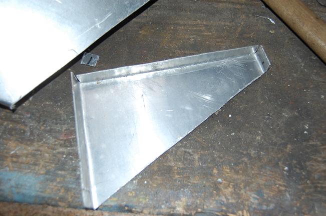

aus Alu wird die abdeckung gefertigt die in den grundcase eingearbeitet wird.

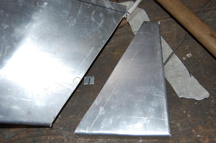

das blöde an Alu ist, man kanns nicht so oft biegen sonst bricht es :freak:

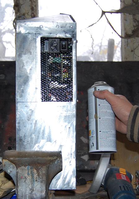

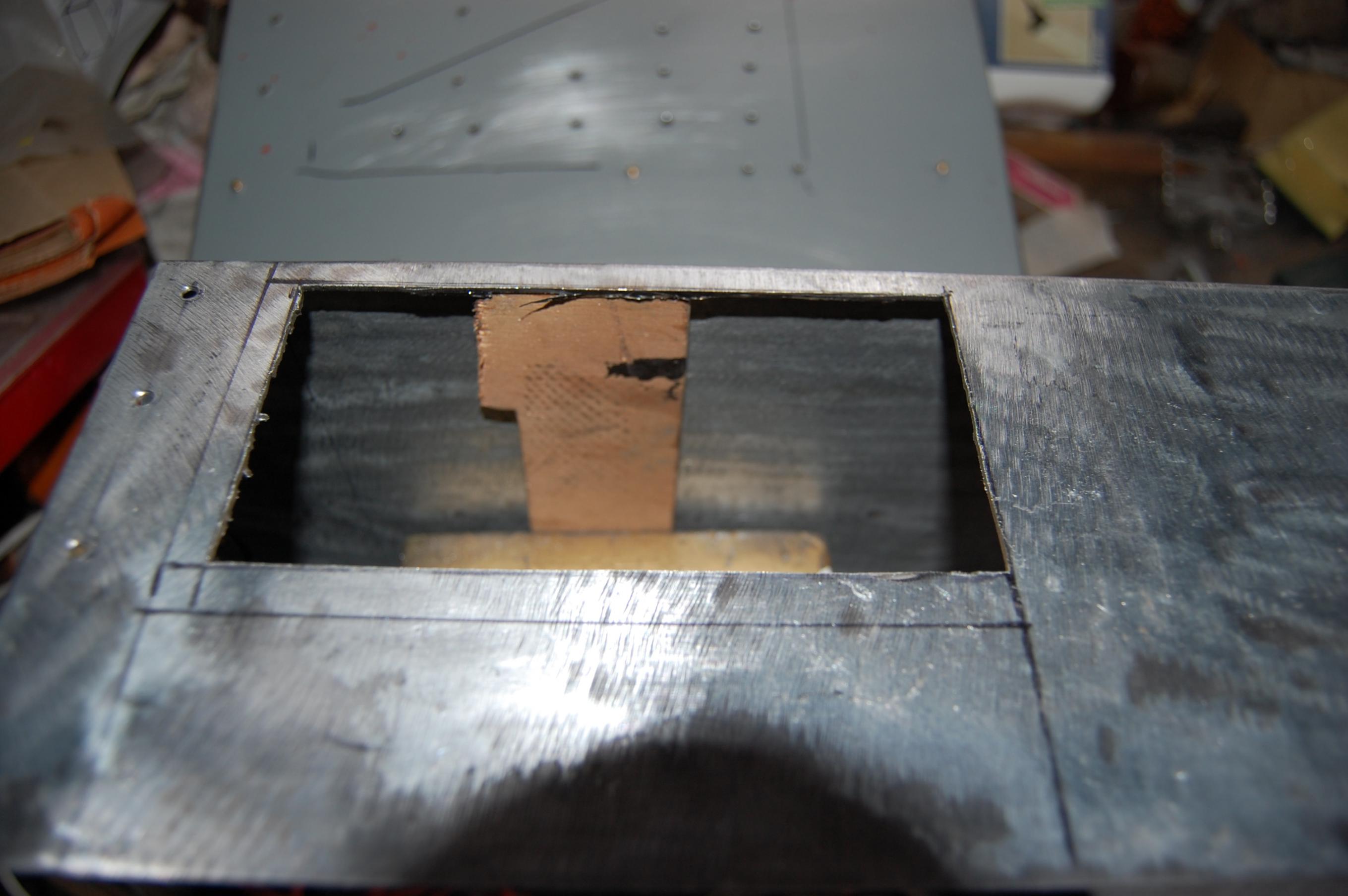

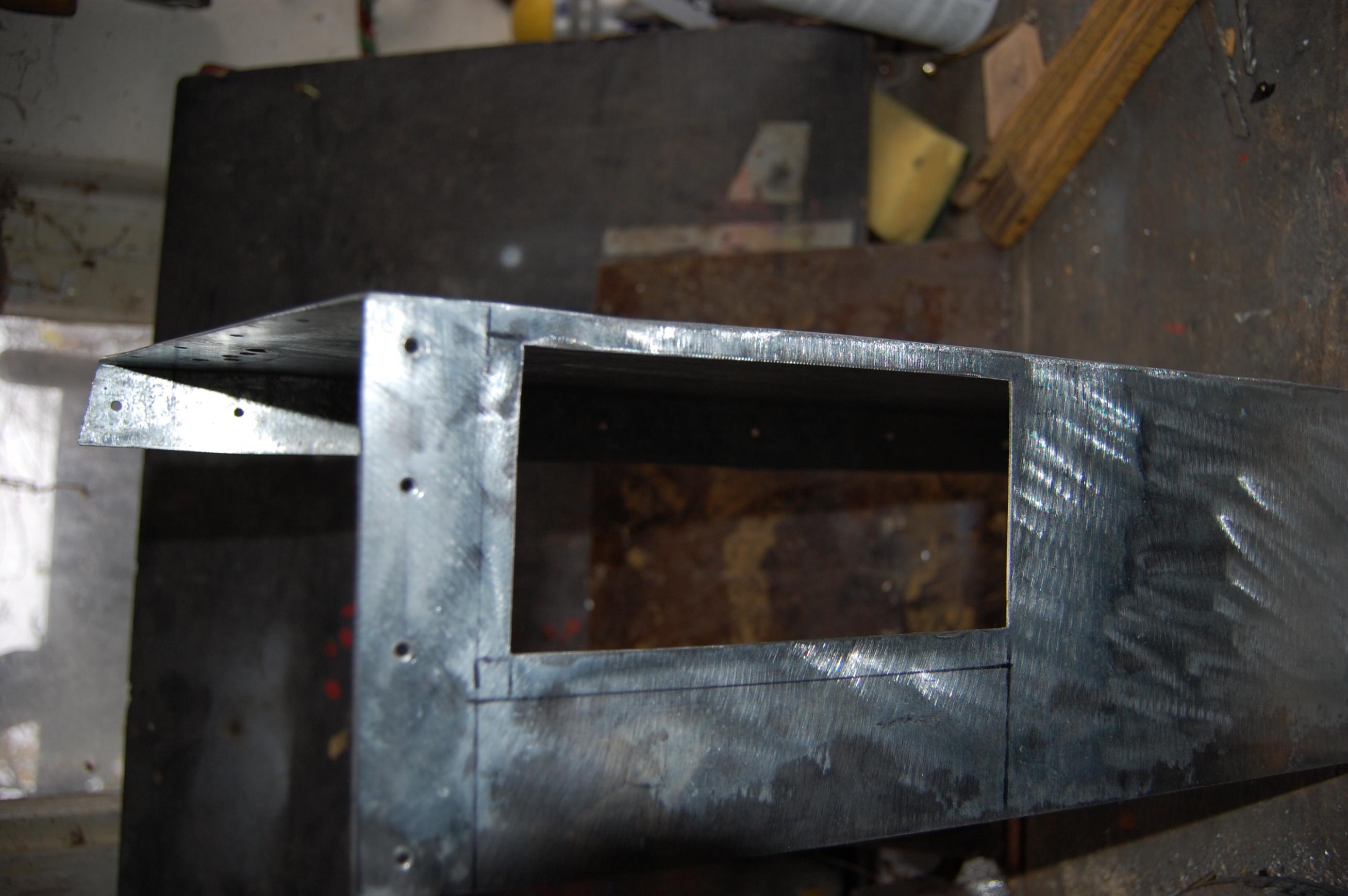

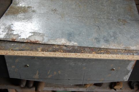

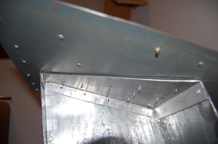

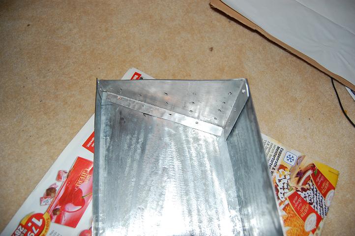

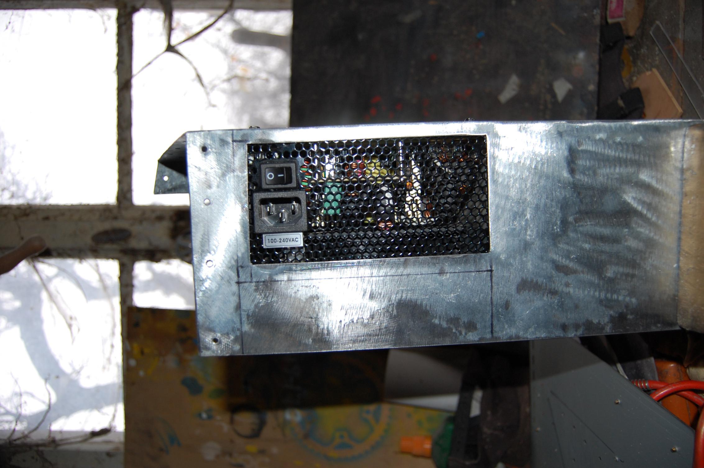

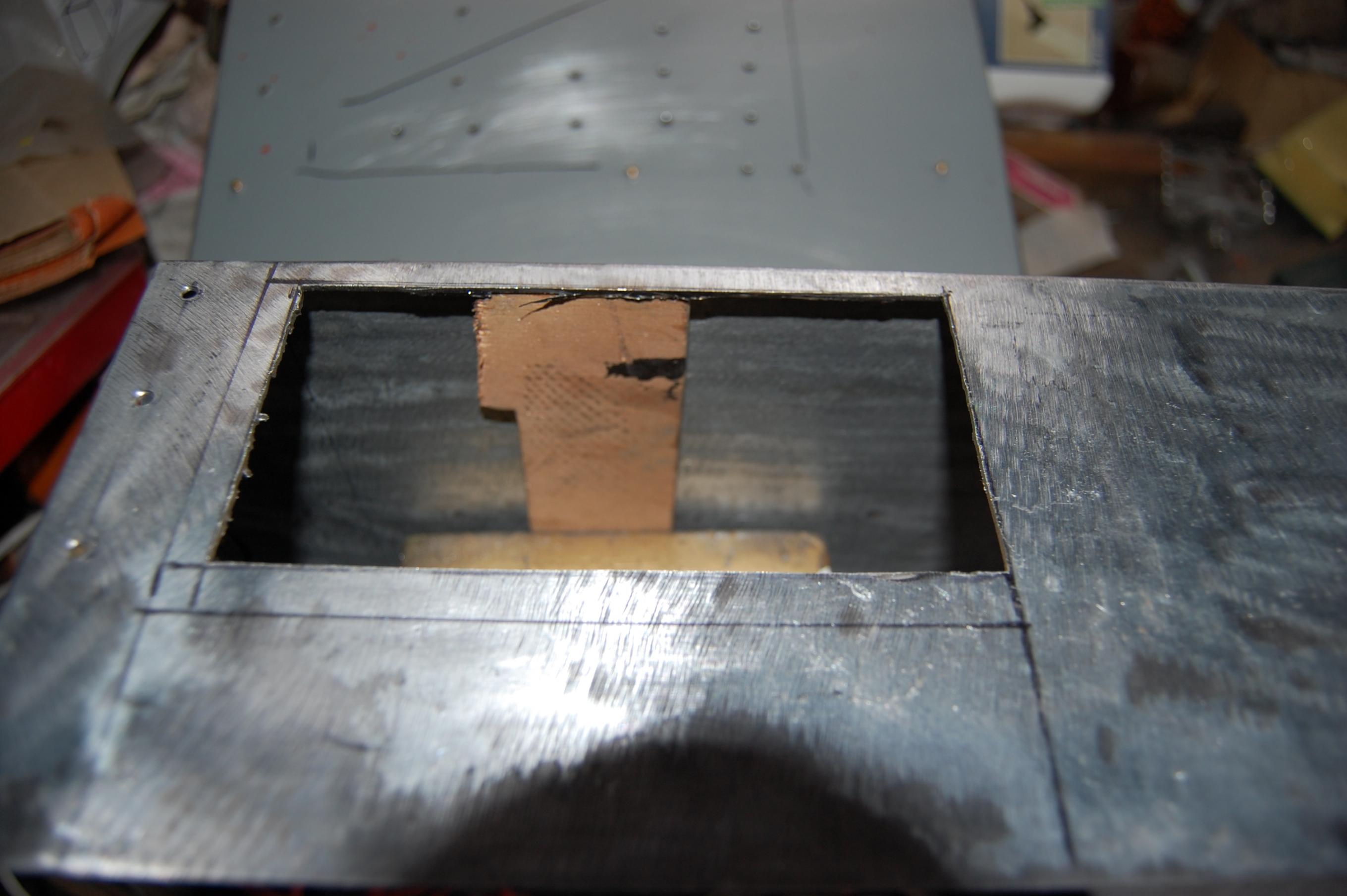

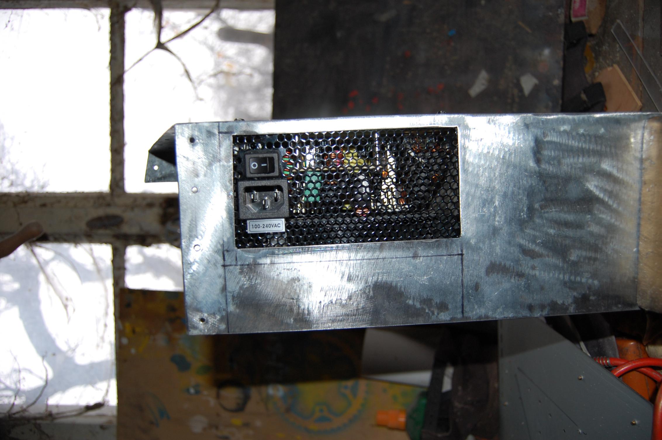

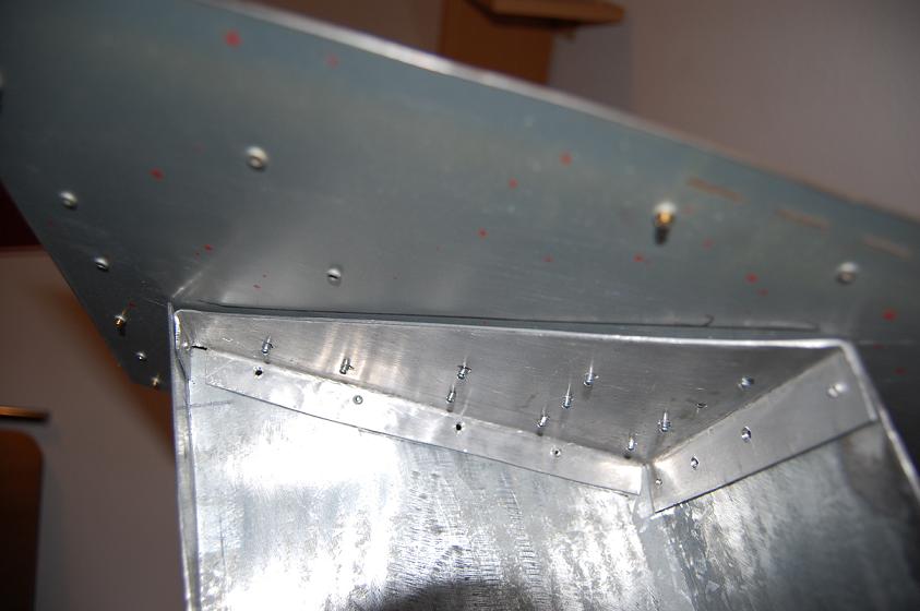

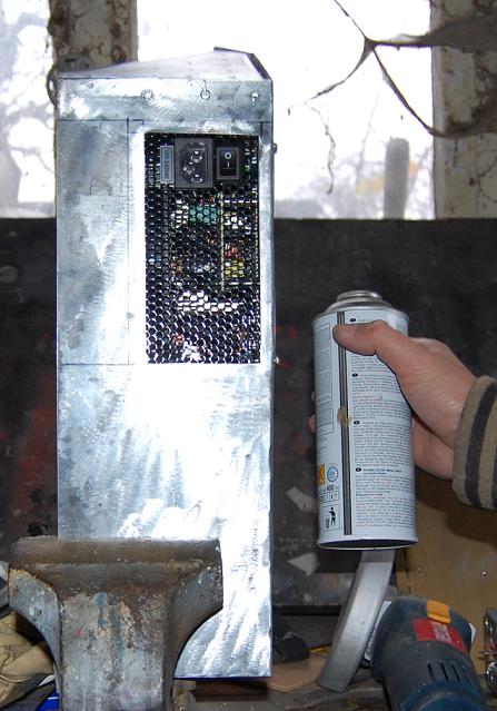

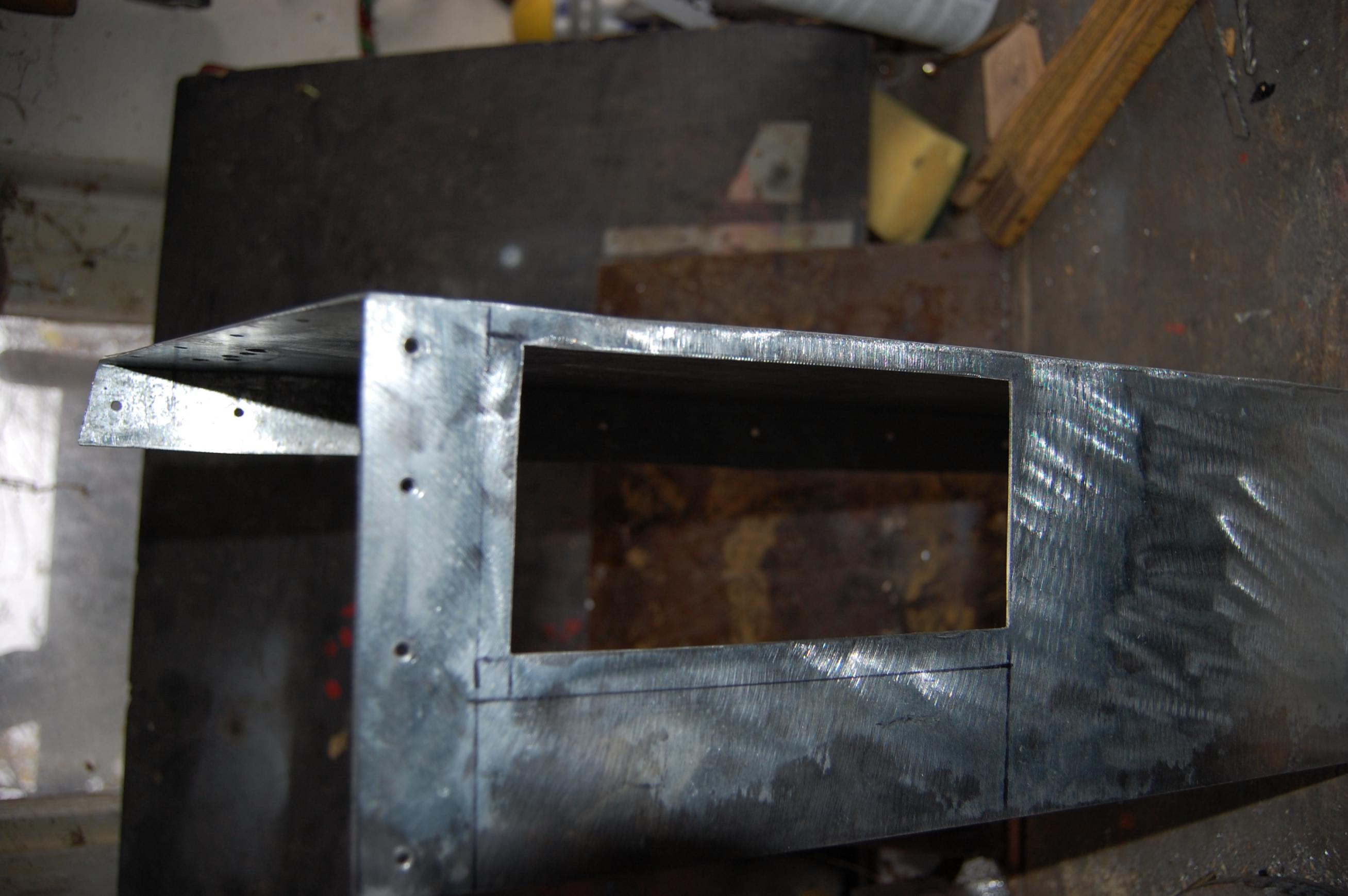

nun das anpassen des Alu Teil's...was mit nieten befestigt wird.
Bild 2 zusehen das Oberblech wo das Mainboard drauf kommt.
als nächstes das aussägen für das netzteil.

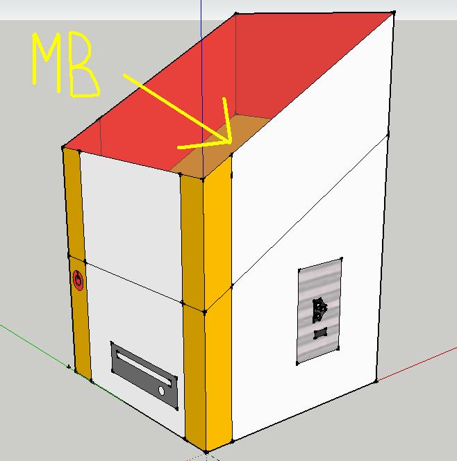

Irgendwie versteh ich das Case nicht...(bin ich zu blöd? Antwort: Ja :freak:)
Das mit Netzteil ist mir noch klar, was aber mit der abgewinkelten Platte passieren soll?:watt:
Klär mich auf!:)
EDIT:
Zeichnung schaffte Klarheit!
(Korrigier(t) mich bitte falls was falsch ist)
Aber vom Kühlkonzept find ich es nicht so gut, da
1. Der CPU Kühler nicht besonders hoch sein kann( auf die Höhe der Graka begrenzt
2. Ich mir nicht vorstellen kann, dass da gute Kühlung funktioniert
3. Viel Platz in Bodennähe verschenkt wird
Aber das Design ist gut!
Mir geht es genauso FrittenFett, aber ich lass mich einfach mal überraschen.
Freu mich auf neue Bilder!
oki ich korrigiere dich.
1. es kann ein cpu kühler verbaut werden, der max. 16cm hoch ist.
und einen lüfter Durchmesser von 120mm hat max. (aber passt ja nicht jeder kühler auf jedes board, sonst würden ja firmen in pleite gehen
von daher geht des casecon mehr in richtung wasserkühlung)
2. naja kühlung des boards wird so sein das überall lufteinlässe sind und so das kalte+ warme luft entweichen.
3. wegen der bodennähe werde ich schauen wie alles zusammen kommt.
ich selber habe den Aerocool Hightower 101 Kühler .

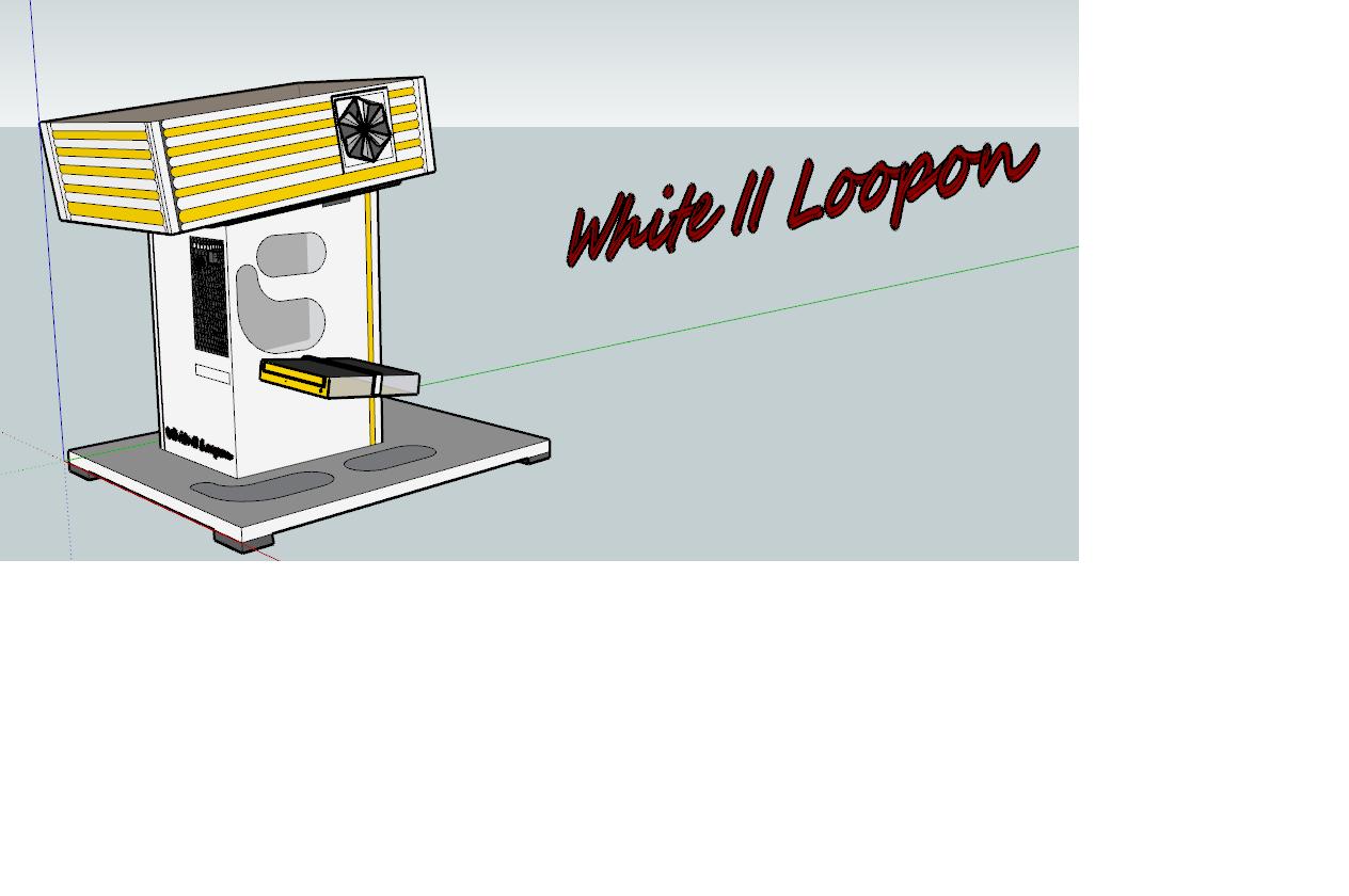

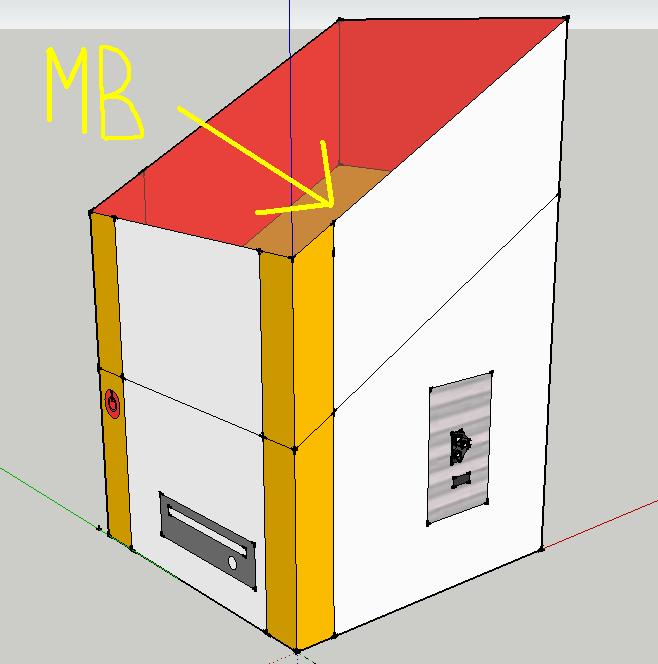

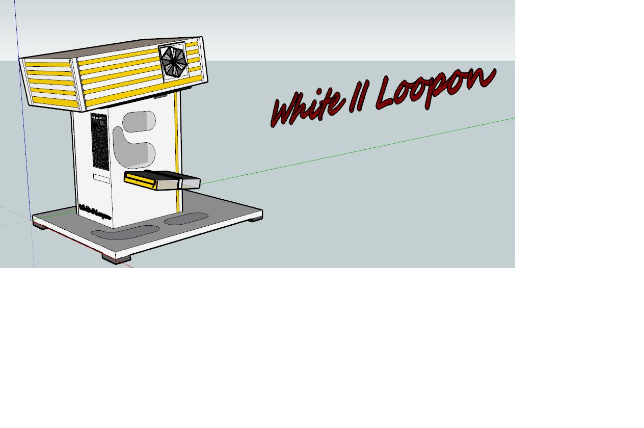

Hab gerade sowas schönes in Sketchup selber gemacht!
Ohh,hättest du doch etwas gewartet...
Ok, vielleicht hätte ich das Netzteil auf die andere Seite zu den Anschlüssen bauen sollen..

hehehe neee so sollte des bestimmt nicht aussehen hehe.

Na, am NT orientiert, was?
Tja, ist natürlich ne PICO-PSU (:D:king:).
Nee, mal ernsthaft, da hab ich freihand gezeichnet, dürfte so um die 10~11 cm Durchmesser haben:lol:

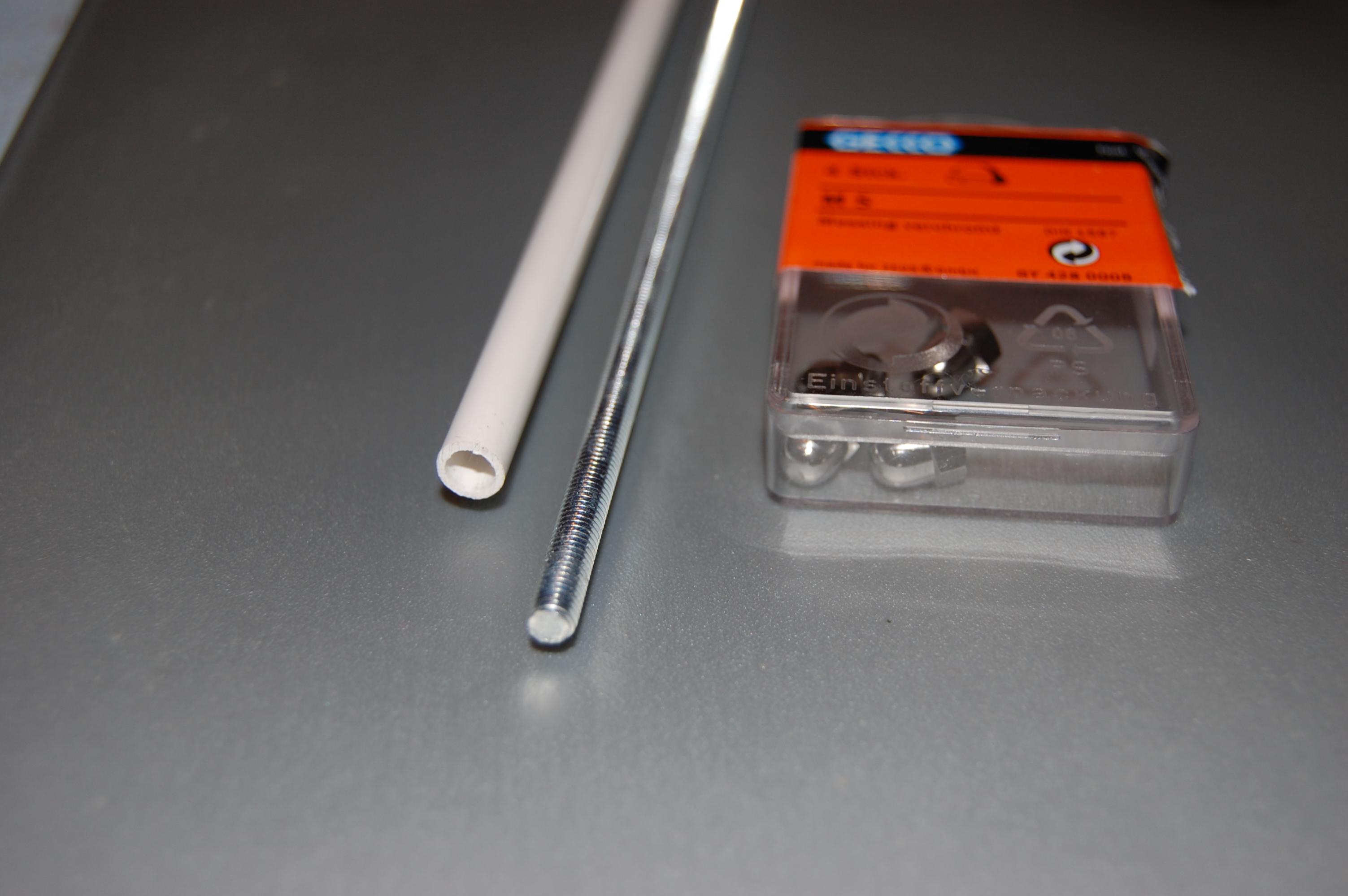

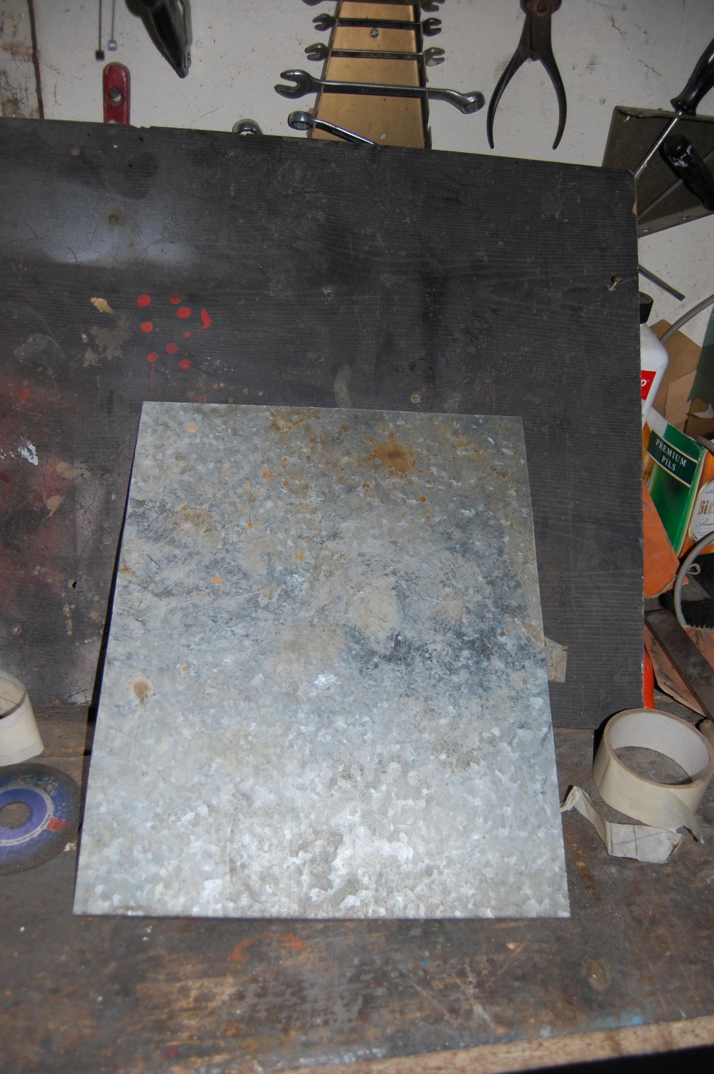

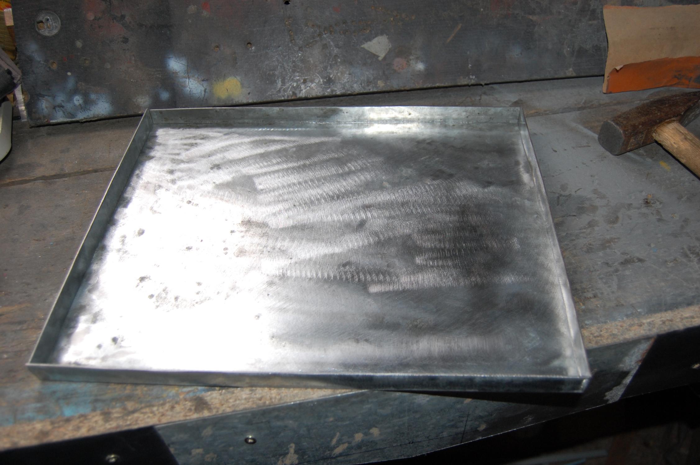

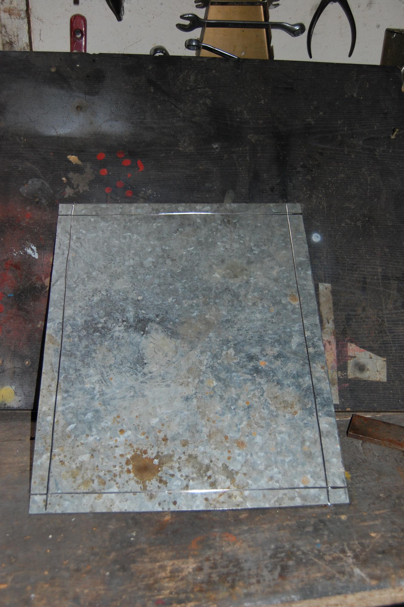

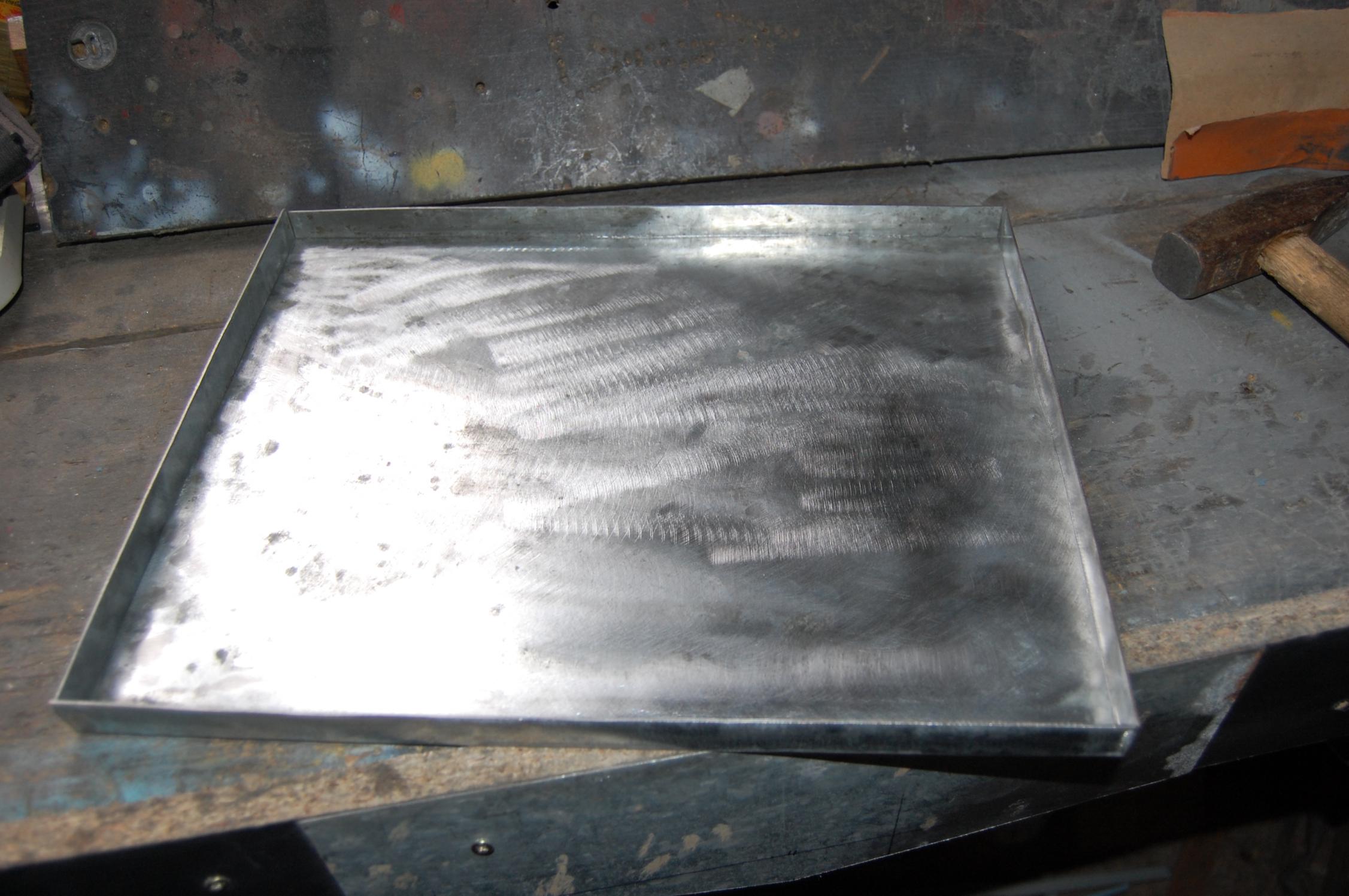

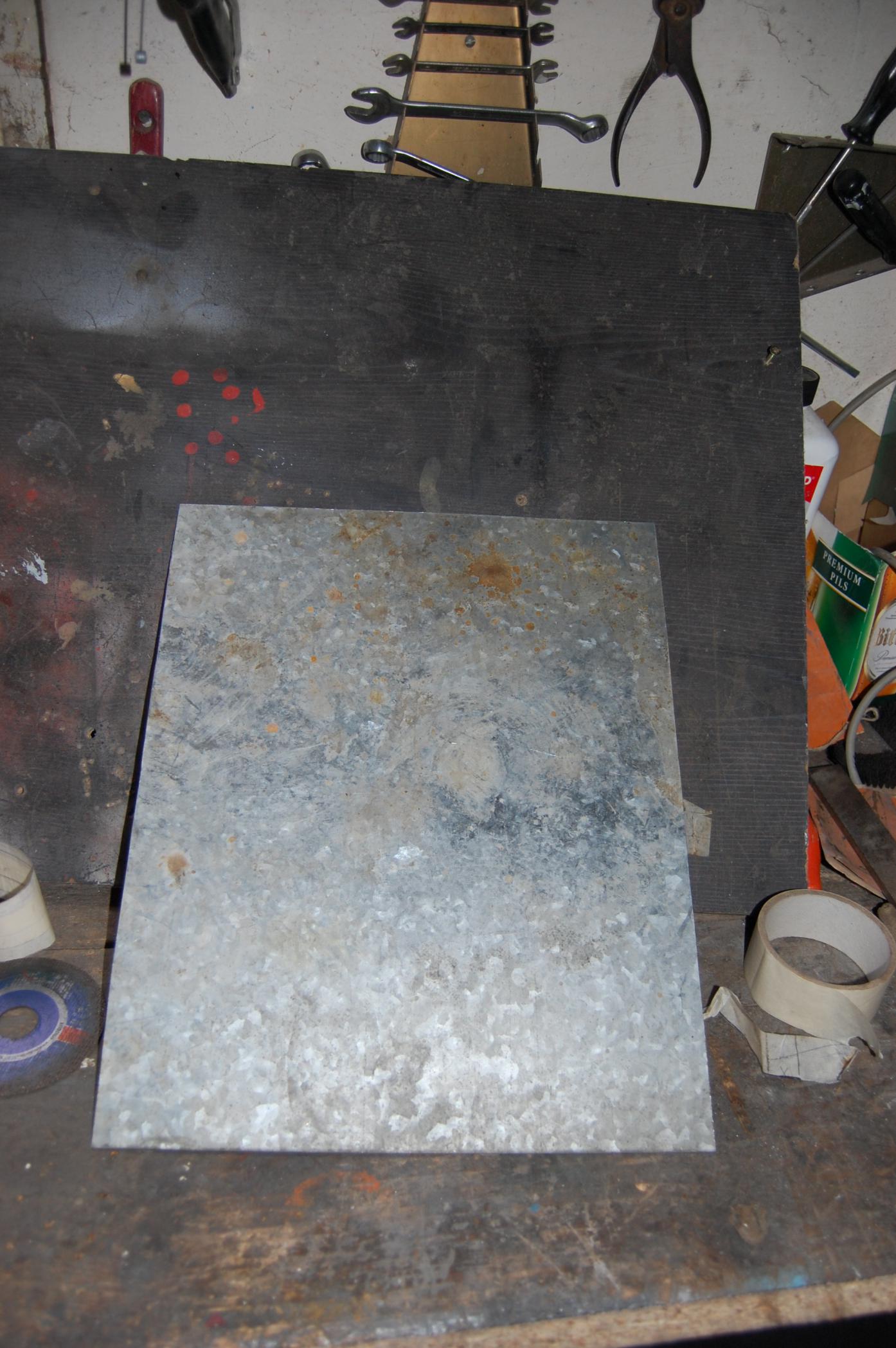

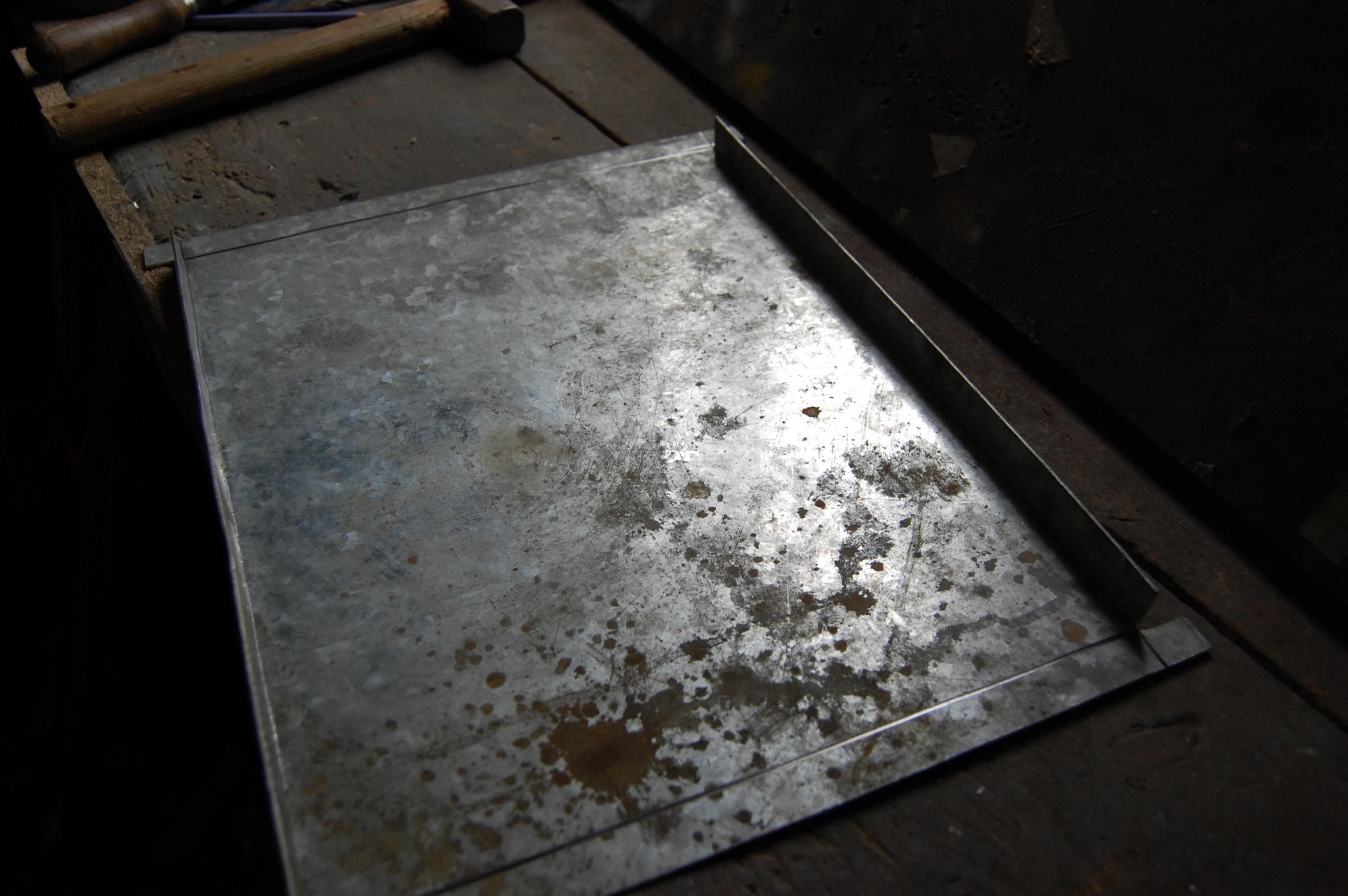

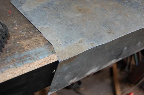

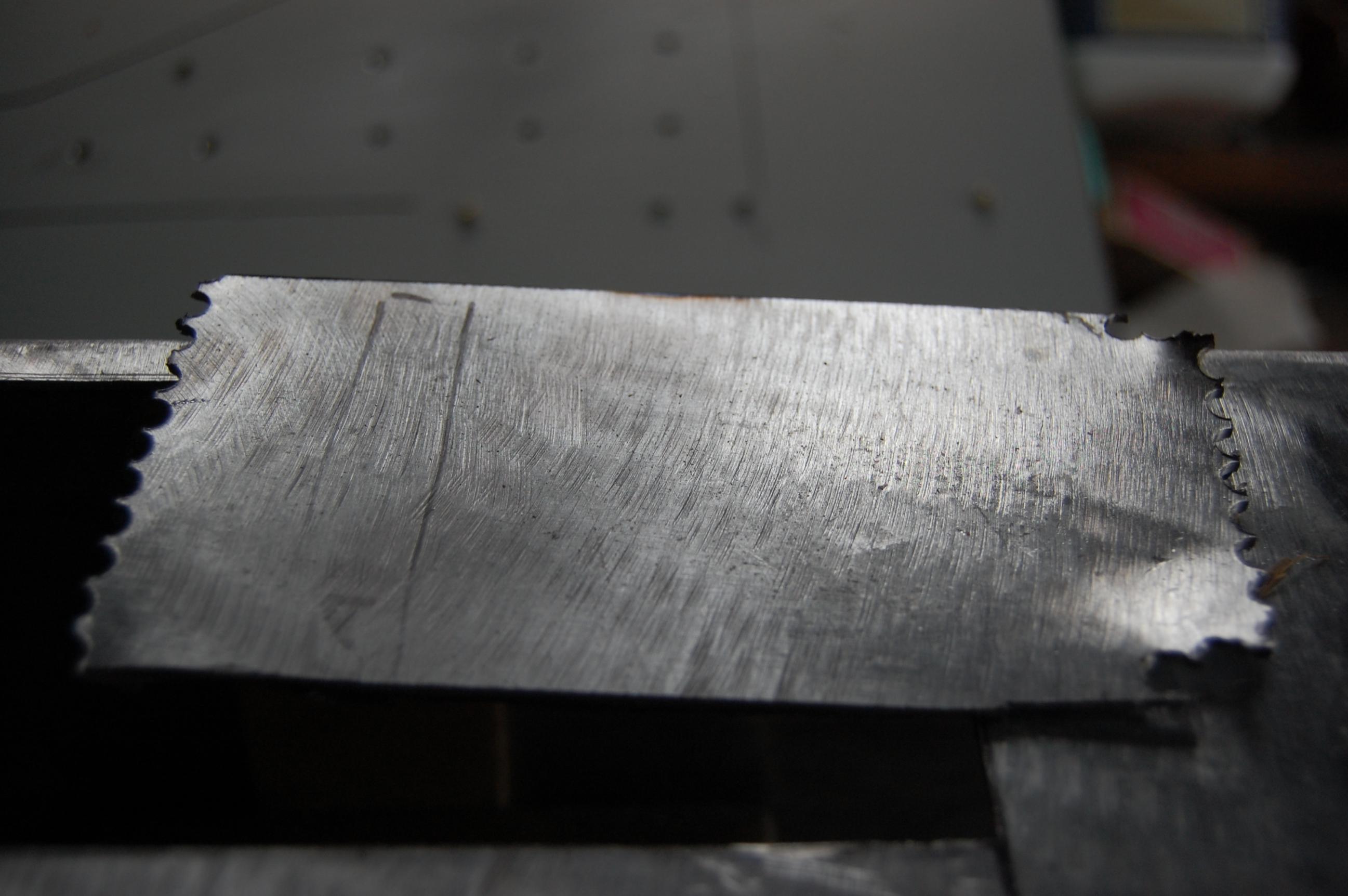

als Nächstes kommt der Unterboden.
abmessen- kurz mit der flex an schneiden(wichtig wenig Druck sonst is des Blech durch) um die Ecken besserbiegen zu können. und dann sauber schleifen.

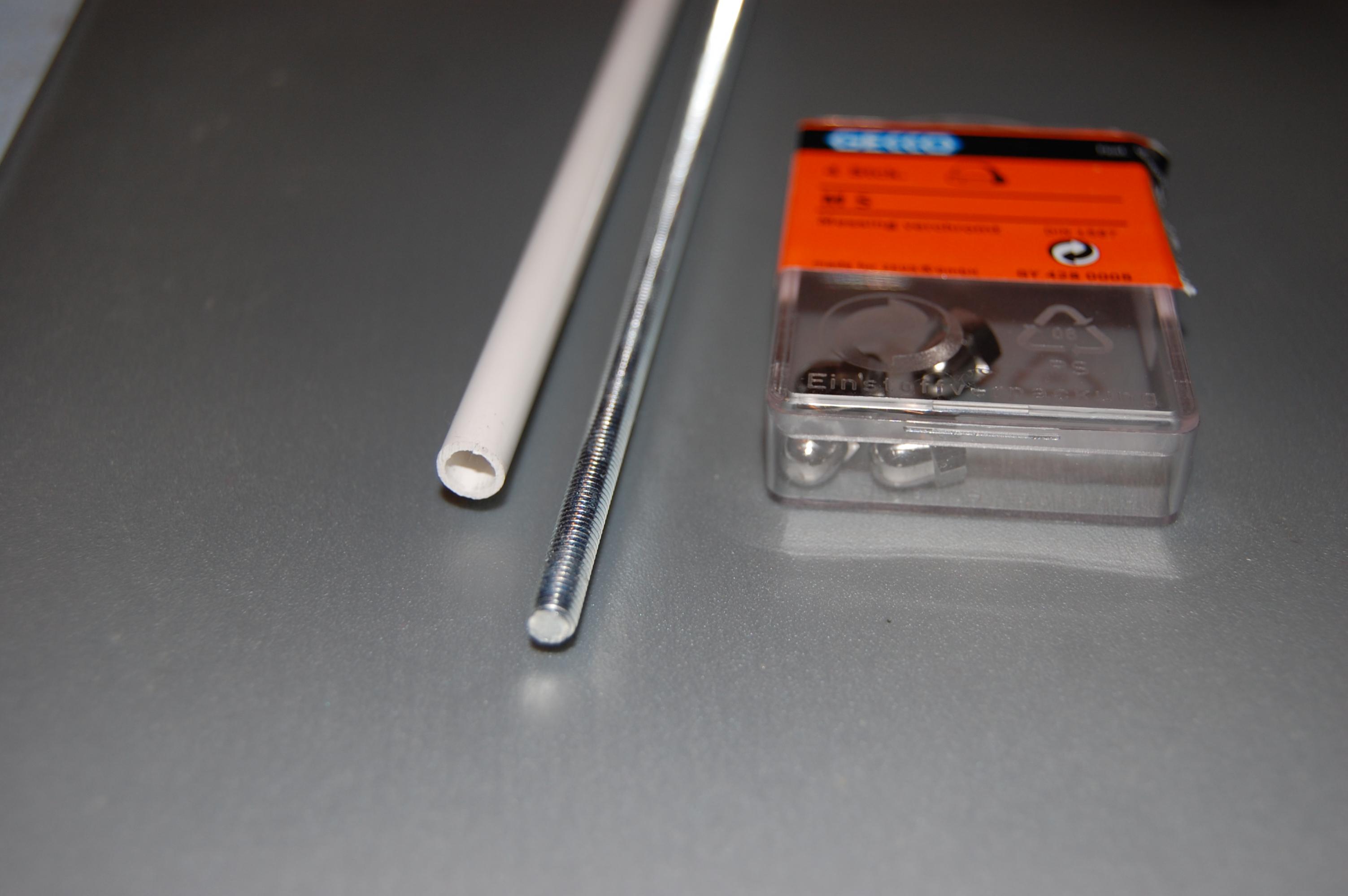

1ter Einkauf von einer Gewindestange (d)5mm+(L)1m und ein Kunststoffrohr (D)5mm+(L)1m und erstmal 4st.5mm Hutmuttern dazu Dichtungsband 3mm.
