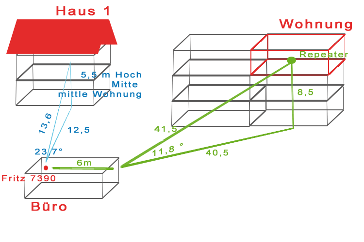

Hallo Leute,
bezug nehmend auf meinen alten Thrad, habe ich mir nun folgenden Aufbau überlegt:
Thread alt: https://www.computerbase.de/forum/t...r-und-antenne-mit-plan.1172870/#post-13495338
Struktur alt: WLAN.png
Seit ein paar Tagen habe ich den bisherigen Fritz!Repeater in der Wohnung aus dem Fenster gehängt. Die Verbindung ist sehr akzeptabel. Ich könnte damit leben. D.h., ich müsste nicht zwingen mit Richtfunkantennen arbeiten. Daher sieht mein Plan wie folgt aus:
Ich hole mir für die Wohnung rechts folgenden Repeater:
http://geizhals.de/tp-link-tl-wa801nd-mimo-a523053.html
Diesen Repeater baue ich in etwa wie folgender Anleitung komplett in den Außenbereich:
http://wiki.freifunk-hannover.de/Fensterhalter
Für die Box bräuchte ich dann daher noch zwei neue externe Antennen. Zudem muss ich von innen nur ein dünnes Kabel für die Stromversorgung nach außen in die Box verlegen. Nun meine erste Frage. Lohnt sich eigentlich als Repeater gleich der TL-WA901?
Die Fritzbox im Büro bleibt. Daneben könnte ich mir eine TL-WDRxxxx hinstellen und die Antennen ebensfalls nach außen verlegen. D.h., die Verbindung nach rechts zur Wohnung sollte stabil und auch gut sein (mit den Standardantennen und 2.4Ghz).
Die Verbindung von Haus 1 ist bereits fast in allen Stockwerken (außer Dachgeschoss) releativ stabil zum Büro.
Da ich noch eine Fritzbox 7270 zuhause herumfahren habe, könnte ich diesen im Haus relativ mittig platzieren, und diesen als Repeater und DECT-Repeater einsetzen. Daher meine zweite Frage bzgl. der Bandbreite. Sollte dieser dann mit der Fritzbox oder der daneben stehenden TL-WDRxxxx verbinden? Sollte dieser evtl. dann nur um 5Ghz bereich kommunizieren? Bzw. welchen WDR würdert ihr mir empfehlen, der neben der Fritzbox steht? Es gibt ja Varianten von WDR-3500 bis 7500 (Bzw. TP-Link Archer C7 AC1750).
Bei Gelegenheit würde ich die Netzwerkgrafik aktualisieren, falls mein Text zu verwirrend ist :-)

Verwende bei den Geräten jeweils eine Richtfunkantenne (http://www.amazon.de/TP-Link-TL-ANT...4950&sr=1-2&keywords=TP-Link+Richtfunkantenne). Für Freiluft wäre 5GHz Frequenzband deutlich besser, da würde ich mal schauen ob man dafür Richtfunkantennen bekommt. 2,4GHz wird dich bei Regen enorm stören. Die Geräte sind ALLE nicht außentauglich d.h. die gehören in den Innenraum. Kauf dir also entsprechend eine Richtfunkantenne die man außen montieren kann.
Das Problem ist, dass ich dann je nach Repeater 2 oder 3 Außenantennen nach außen legen muss, mit ca. 1 bis 1.5m Kabelänge.
Zudem: Wie ist es, wenn ich Richtfunkt von der Wohnung als Repeater einsetze, der muss mir ja wiederum das Signal in die Wohnung verteilen? Oder nehme ich Richtunkt nur bei der Empfangsantenne, bzw. setze die Richtfunktantennen nur im Büro (TL-WDRxxxx) ein?
Du "sollst" nur eine Richtfunkantenne verwenden. Damit erreichst du deine ~50MBit Netto, da die Sendeleistung durchaus gut sein sollte. Die Geräte sind auf alle Fälle nicht Outdoor geeignet, im Sommer könnte es zu warm sein, im Winter zu kalt und in der Übergangszeit zu feucht. Ich wiederhole aber noch einmal meine Warnung: 2,4GHz Frequenzband ist für Outdoor Einsatz denkbar ungeeignet. Ich würde stark das 5GHz Band anraten, dafür benötigt man aber spezielle Antennen. Man kann sich solche Antennen übrigens ganz günstig selber bauen.
Bei Funk reicht es theoretisch, wenn einer der Seiten über gute Antennen verfügt. Der Repeater in der Wohnung erreicht das Signal natürlich via Richtfunkantenne (oder regulärer, Sender könnte die Richtfunkantenne haben) und verteilt sie regulär über seine omnidirektionalen Antennen.

Hallo Leute,
ich habe mir überlegt von der Fritzbox 7390 ca. 6m per LAN-Kabel einen AP anzuschließen. Hierzu kommen bisher folgende Geräte in Frage:
- TL-WDR4900
- TL AC1750 Archer C7
Eventuell dürfte der Standort bereits ausreichen. Würde aber Sicherheitshalber die drei externen 5Ghz Antennen in den Außenbereich legen. Evtl. sogar mit Richtfunk, gerichtet auf den Repeater in der Wohnung. Welche Antennen könntet ihr mir empfehlen?
Den Repeater (derzeit Fritz N/G) würde ich in der Wohnung auch ersetzen. Bin da noch auf der Suche.

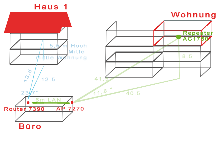

hey andy_0,
ich habe mir mal den TP-Link AC1750 geholt, um es auszuprobieren.
Die Einstellungenen des TP-Links sind leider nicht so intuitiv wie bei einer Fritzbox, daher habe ich leider ein paar Rückfragen, da ich nicht weiß, wie ich das Gerät in den Repeatermodus versetze. In der Wohnung rechts will ich nun den Repeater N/G durch den TP-Link ersetzen. Der Repeater befindet sich am Fenster.
Repeater N/G: 192.168.178.39
Router 7390: 192.168.178.1
AP 7270: 192.168.178.2
Wenn ich mich in der Wohnung mit dem alten N/G Repeater befinde, komme ich per IP .39 auf die Konfigurationsseite. Genauso kann ich die Konfiguration der Router .1 erreichen. Die Konfiguration des AP .2 lässt sich jedoch nicht aufrufen.
Wie müsste ich nun den TP-Link als Repeater einichten? Anbei noch ein Bild: wlan_infrastruktur.png
Danach würde ich noch 2 AC USB-Sticks für die Wohnung holen und den 7270 mit einem neuen AC 1750 ersetzen. Dann hätte ich in der Wohnung rechts alles über den AC-Standard abgewickelt. Büro ist ja eh alles LAN. Und das Haus kommt womöglich mit dem 2.4 Ghz des Router 7390 klar.
Damit du den TP-Link konfigurieren kannst, gib ihn eine freie IP Adresse im 192.168.178er Bereich, am besten die 192.168.178.3. Ob eine Adresse frei ist, kannst du z.B. mit "ping 192.168.178.3" überprüfen (Befehl kann in der Kommandozeile, "Start - cmd - ENTER" eingegeben werden). Bevor er regulär im Netz eingebunden ist, muss der TP-Link direkt bei dir am PC angeschlossen sein.
Ich habe dem TP-Link unter Network > LAN die IP 192.168.178.3 zugewiesen. Ich kann nun über die neue Adresse die Konfigurationsoberfläche erreichen. Wie weiße ich nun dem WLAN zu, dass er ein bestimmtes WLAN-SSID repeaten muss?

Hi,
ich habe gestern die 7270 mal ausgesteckt und habe mich mit meinem Notebook direkt mit dem 7370 verbunden. nun hätte ich leider ein paar
Fragen:
1. Wenn ich mich mit 2.4Ghz zum 7390 (192.168.178.1) verbinde, ist die Geschwindigkeit angenehm. Verbinde ich mich mit 5GHz, geht die Verbindung manchmal so gut wie garnicht. Woran könnte dies liegen? Ich benutze einen ThinkPad T410 mit Intel(R) Centrino(R) Ultimate-N 6300 AGN als Wireless.
Den TP-Link (192.168.178.3) habe ich auch wie du bereits beschrieben hast, vorbereitet. Unter 5GHz habe ich den 7390 eingerichtet. Wenn ich dort auf "Survey" gehe, sehe ich auch die 7390. Übrigens, der 7390 hat WPA+WPA2 Verschlüsselung. Wenn ich mich nun mit dem 2.4Hz des TP-Link verbinde, kann ich mich nicht auf die 192.168.178.1 (7390) connecten. DHCP ist beim TP-Link aus.
2. Woran könnte dies eventuell liegen oder fehlen noch weitere Einstellunsschritte?
3. Ich habe unter 5GHz des TP-Links die SSID Bridge genannt und unter der zu bridgenden SSID den 7390 eingetragen. Ist das korrekt? Bzw. handelt es sich hier dann um eine Point-zu-Point zu Verbindung oder können sich in der Wohnung auch Teilnehmer dann mit dem 5GhZ des TP-Links, also mit der Bridge verbinden? (Wenn ich mich mit dem 5GhZ Bridge verbinde ist die Verbindung (zum Beispiel die Konfigurationsseite) manchmal sehr langsam oder geht garnicht
Über Tipps würde ich mich sehr freuen
