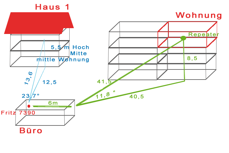

bisher habe ich es leider noch nicht gebacken bekommen mir eine gute Infrastruktur aufzubauen. Zur Sicherheit habe ich mir auch eine kleine Skizze gezeichnet:
Nun habe ich mir überlegt, in der Mitte des Hauses die Fritzbox 7270 sowohl als WLAN als auch DECT-Repeater einzusetzen. Ich denke, das sollte auch funktionieren. (Wobei bei DECT-Repeating wohl die Daten unverschlüsselt gesendet werden)
Für die Nachbarswohnung überlege ich mir den TP-Link TL-WA801ND anzuschaffen. Mit ca.1.5 oder 2m könnte ich beide Antennen nach außen legen. Was für ein Kabel und Antennen würdet ihr mir empfehlen, um sowohl die Verbindung ins Büro hinzukriegen als auch die Nachbarswohnung zu versorgen? Innerhalb des Büros hätte ich die Möglichkeit von der Fritzbox 7390 einen weiteren WA801 zu besorgen und ihn ganz rechts im Büro zu platzieren und als AP im Betrieb zu nehmen. Daher könnte ich eigentlich auch zwei Antennen auf die Nachbarswohnung richten. Vielleicht könnte man aber sich den AP sparen.
Viele Grüße
- Die Internetverbindung erfolgt im Büro über eine Fritzbox 7390. Von der Höhe der Fritzbox habe ich auch die Entfernungen gemessen.
- Das Haus muss komplett versorgt werden (EG, OG, DACH). Sowohl WLAN als auch DECT. WLAN und DECT funktionieren in der jetzigen Situation im Haus gerade so. An manchen Stellen geht es nicht.
- Zudem im Nachbargebäude nur die rot markierte Wohnung. Hier wurde von der Mitte (Breite und Höhe) der Wohnung gemessen. Die Wohnung ist auch relativ klein = 50qm. In der Wohnung ist nur Internet notwendig. (Bisher ist dort der Fritzrepeater im Einsatz, aber eher schlechte Verbindungen)
- Ich habe noch eine Fritzbox 7270 zuhause.
- Im Haus sind 2 Notebooks, 2 Smartphones und ein TV im Einsatz
- In der Nachbarswohnung auch 2 Notebooks, 2 Smartphones und ein TV.
