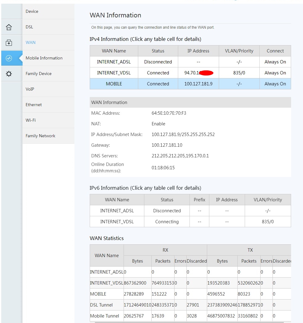

Hallo, ich habe ein Problem mit No-IP ddns ! Mein Hyprid-Router Huawai DN9245X6-10 erneuert die „falsche“ IP-Adresse. - Vom Router wird die IP von "Internet-VDSL" auf "NO-IP" hochgeladen (94.65.xxx.xx) und nicht die IP des Bonding-Tunnels (178.147.xxx.xx) Wenn ich nun im Browser meine „NO-IP“ DDNS-Adresse eingebe, bekomme ich eine Fehlermeldung. Wenn ich die Bonding-Tunnel-IP-Adresse eingebe, funktioniert die Verbindung. Kann mir jemand weiter helfen?

er kennt sie ja, es ist die 178.147.xxx.xx/17 vom ersten screenshot, aber anscheinend wird die nicht benutzt.xammu schrieb:Der Huawei kann die IP auch nicht hochladen, weil er die schlicht nicht kennt.
@zante dir bleibt wohl nicht anderes übrig als einen separaten client zu benutzen (z.b. ein auf einem raspi). no-ip hat da einen eigenen, ansonsten gibt es auch clients für verschiedene anbieter, wie z.b. ddclient. hier musst du darauf achten, dass du "use=web" verwendest, damit dir eine externe seite dir deine adresse mitteilt, die no-ip benutzen soll.

Bis das gelöst ist, gehe bitte in einen Web-Browser und rufe eine Webseite wie ipv4.icanhazip.com auf. Siehst Du dort die Bonding-, Mobilfunk- oder VDSL-Adresse? Wenn es die Bonding-Adresse ist, gehst Du so vor wie 0x8100 es beschrieben hat. Wenn es nicht die Bondings-Adresse ist, müsstest Du über ein Skript immer erst auf die Web-Oberfläche und dort die Bonding-Adresse auslesen; und die dann an Deinen Dynamic-DNS-Dienstleister No-IP übergeben.
Danke, jedoch ich kann ohne Probleme über die Ipv4 Adresse 178.147.xxx.xx auf die dahinterliegenden Geräte zugreifen , jedoch nicht über die vom Router gemeldete (94.65.xxx.xx)) Adresse. Beide Adressen sind nicht statisch. Derzeit trage ich von Hand die Adresse (178.147.xxx.xx/17) auf NO-IP ein. Das eigenartige ist, es hat vor Wochen noch ohne Probleme die NO-IP Dynds Adresse funktioniert, jedoch weiß ich nicht welche Art von IP Adresse auf NO-IP eingetragen wurde. Es muss sich da etwas geändert haben.... Es war für mich gar nicht einfach herauszufinden, weshalb meine Url von NO-IP auf einmal nicht erreichbar war.

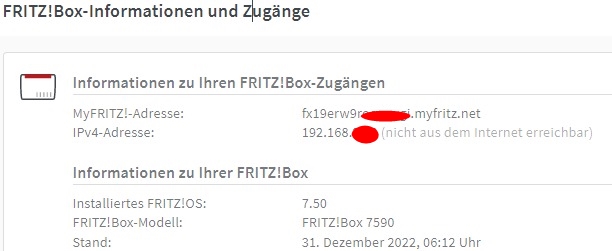

weil die fritzbox nicht einen externen service fragen, sondern einfach die ip von ihrem wan interface nehmen wird. und wenn die fritzbox hinterm dem huawei hängt, hat sie nunmal einen private ip. die webcam wird sowas wie http://checkip4.spdyn.de/ benutzen und dir diese ip anzeigen. nimm dir einen raspi mit und installiere ddclient mit z.b. dieser config.zante schrieb:Da kommt für mich die Frage, weshalb kann das die FB nicht anzeigen bzw die ddns eigene ADRESSE UPDATEN? Die Fritzbox schickt immer, sobald ich ddns aktiviere, die private IP Netzwerkadresse 192.168.xx.xx zu MyFritz!

Wenn Du eine FRITZ!Box dort hast, kann die anstatt dem Huawei den DynDNS-Client spielen. Dazu wählst Du unter „fritz.box → Internet → Freigaben → DynDNS“ als Anbieter nicht „No-IP“ sondern „Benutzerdefiniert“. Danach trägst Du als UpdateURLzante schrieb:weshalb kann das die FB nicht anzeigen bzw die ddns eigene ADRESSE UPDATEN?
https:/dynupdate.no-ip.com/nic/update?hostname=<domain>
ein. Wichtig ist, dass Du den Parameter myip nicht angibst, weil so No-IP automatisch die Quell-IP nimmt. Diese scheint laut Deiner IP-Kamera die Bonding-Adresse zu sein. Klappt das? Also DynDNS im Huawei aus. Und DynDNS in der FRITZ!Box ein.Kannst Du uns noch vom Huawei die Seite zeigen, wo man DynDNS einrichtet?zante schrieb:es hat vor Wochen noch ohne Probleme die NO-IP Dynds Adresse funktioniert

Das Problem hat sich jetzt gelöst, es besteht die Möglichkeit, beim einrichten des Huawei Routers und NO-IP, auszuwählen, welche IP auf No-IP gemeldet wird, ich habe jetzt den DynDNS-Eintrag im Router bearbeitet und den Bonding Tunnel genommen. Somit liefert er die richtige IP an NO-IP.
