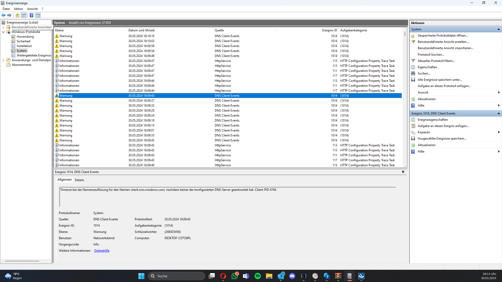

redjack1000 schrieb:
Im Windows Ereignis Protokoll gibt es auch keine Hinweise zu den Abbrüchen?
CU
redjack
Da werden DNS Client Events Angezeigt.
ein beispiel:
"Timeout bei der Namensauflösung für den Namen client.wns.windows.com, nachdem keiner der konfigurierten DNS-Server geantwortet hat. Client-PID 4744."

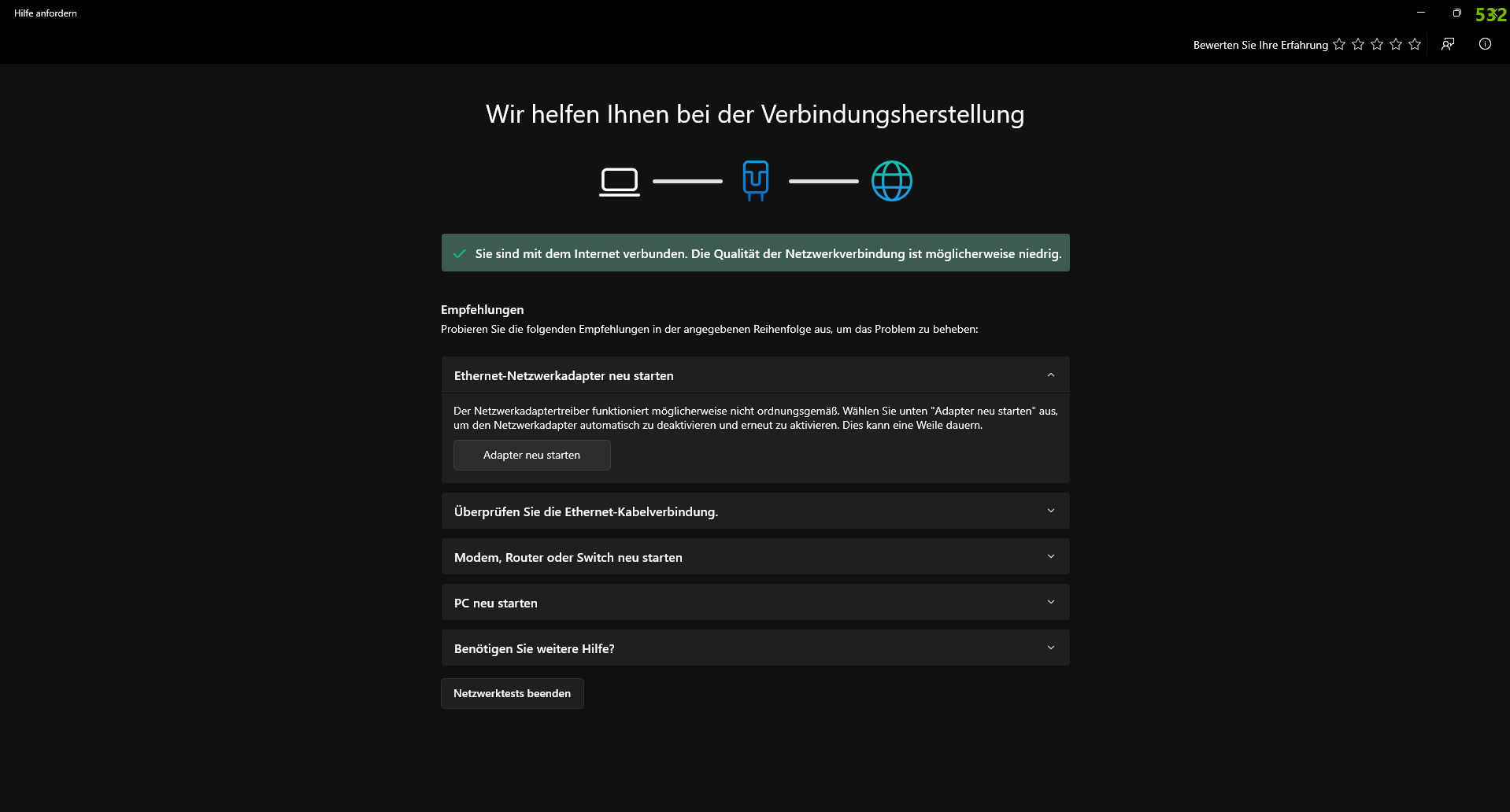

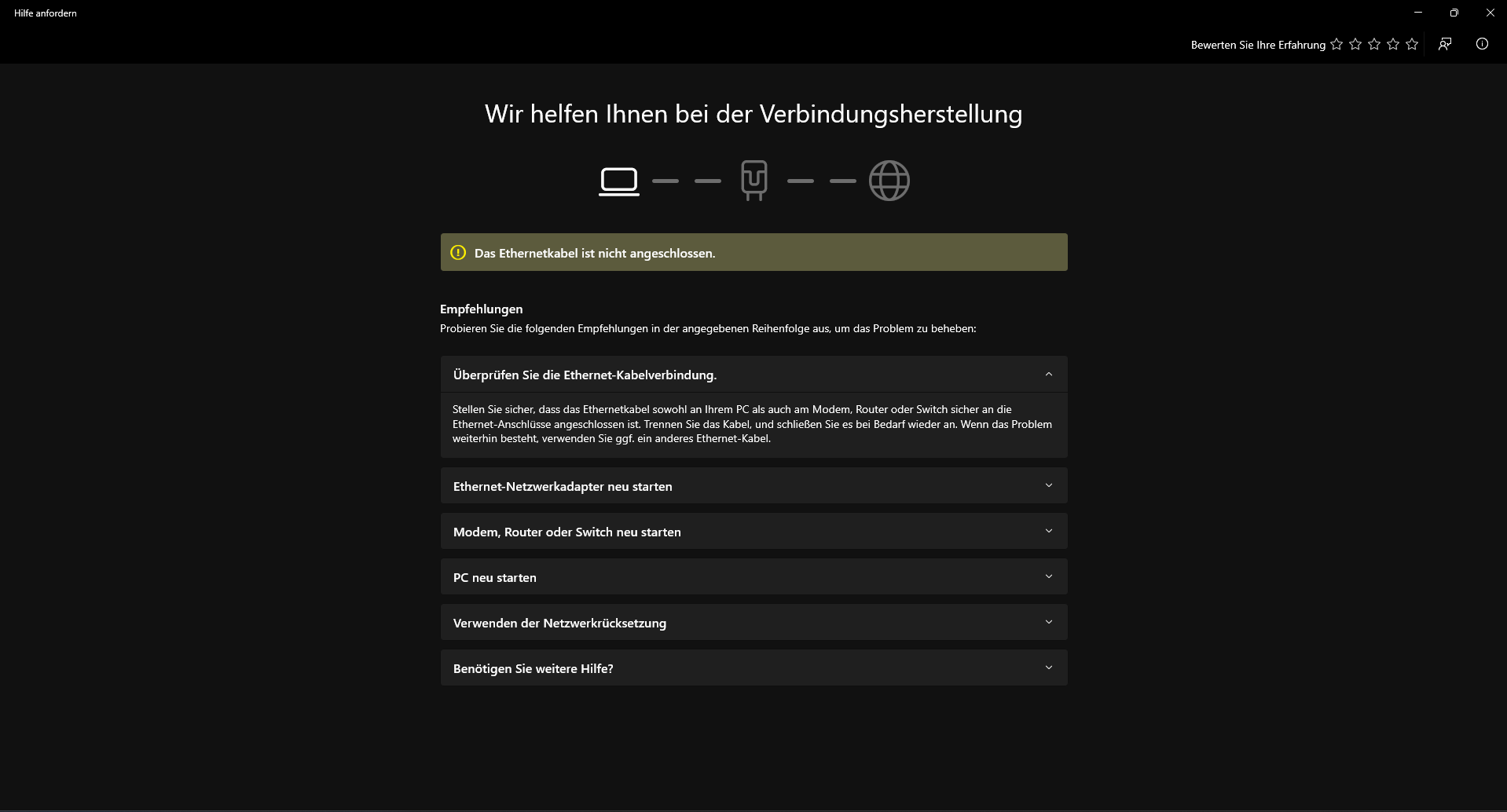

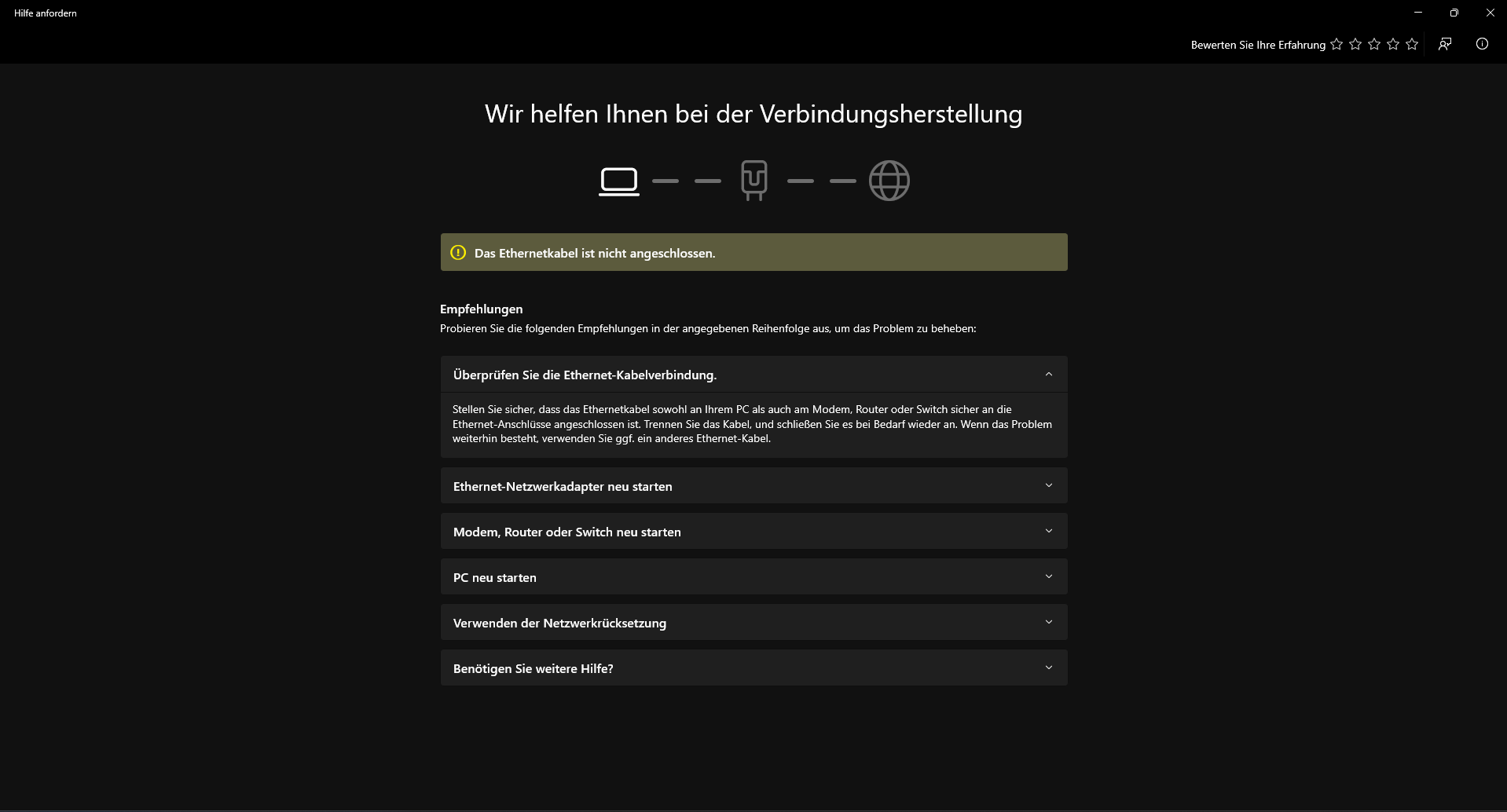

Ich hänge mal drei Screenshots mit an
