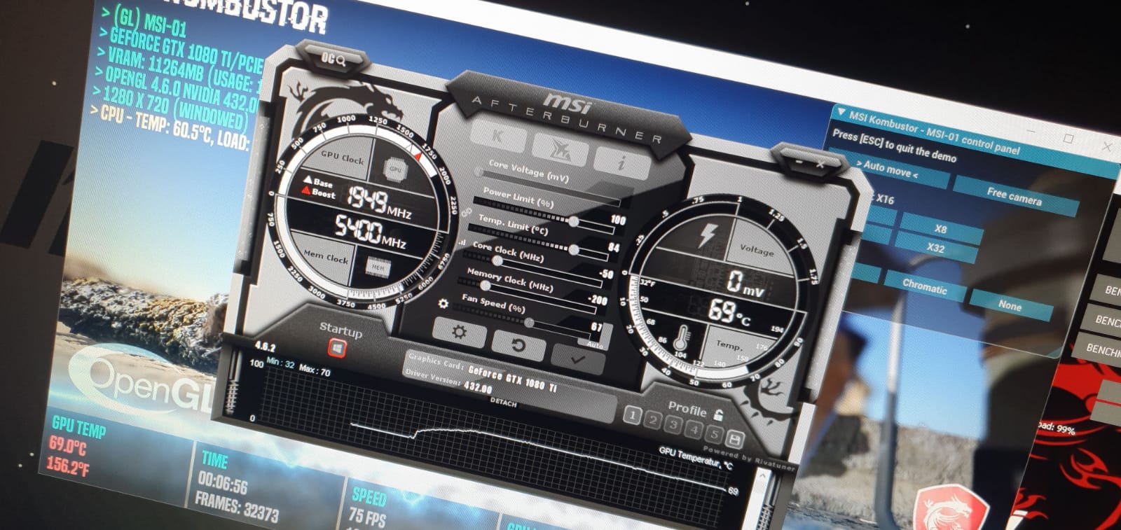

mach mal Spannung mit an im Afterburner und dann nochmal Screenshot
Die muss nicht so heiß laufen - mach UV, hast du länger von
Warum steht im ersten Post: "Sie ist auch nicht übertaktet und läuft in den Standard boost Einstellungen" und dann kommt raus das die deutlich übertaktet ist....
find ich frech
Edit: Hat sich aufgeklärt auf Seite 2 :)
Reaktionen: Volvo480 und loser
find ich frech
Sie war ja nicht übertaktet lief alles bei +0 hab den Standard takt runter gestellt jetzt läuft sie.
Sniikz9k schrieb:
momentan läuft die auf 2025 MHz core clock und 5999 MHz memory beim spielen
Wie bitte??? Du scheinst den Standard Takt nicht zu kennen, schaue mal hier. Dazu kommt, dass gerade bei stark übertakteten luftgekühlten Grafikkarten die Bauteile je nach Qualität überdurchschnittlich altern. Da kann es passieren, dass der Takt nach ein paar Jahren nicht mehr machbar ist.
vielleicht hat die sich jemand zurecht geflasht ?!
was sagt denn die Spannung ?
