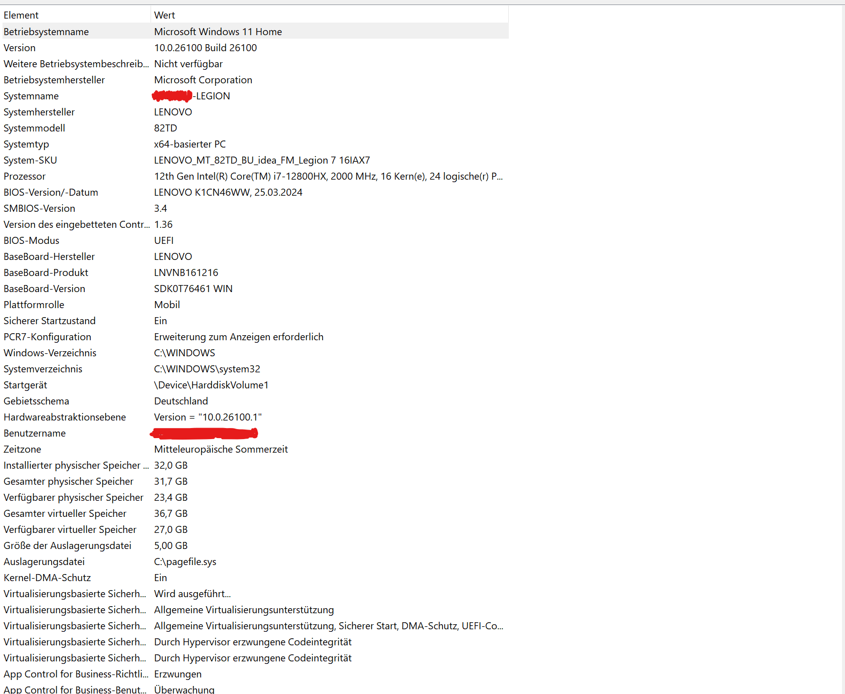

Laut deinem Bild oben hast du Bios Version 46. Bei Lenovo gibt es schon Version 48 (K1CN48WW) und eine ME Firmware Update (K1ME48WW) auf Version 16.1.32.2418 die könntest du auch bei Gelegenheit probieren.
Ja tatsächlich aber erst nachdem das Problem aufgetreten ist. Das mit der BIOS-Update hatte ich schon gemacht, jedoch bevor ich windows neu installiert habe. Danach hatte ich die neue Version aber es hat sich nichts geändert am Problem. Jetzt wo ich windows neu installiert habe, ist auf einmal die alte BIOS-Version vorhanden.
Schau mal mit dem Tool cpu-z nach wenn da auch 46 steht dann gab's kein Update und die ME Firmware muss ehh separat gemacht werden.
