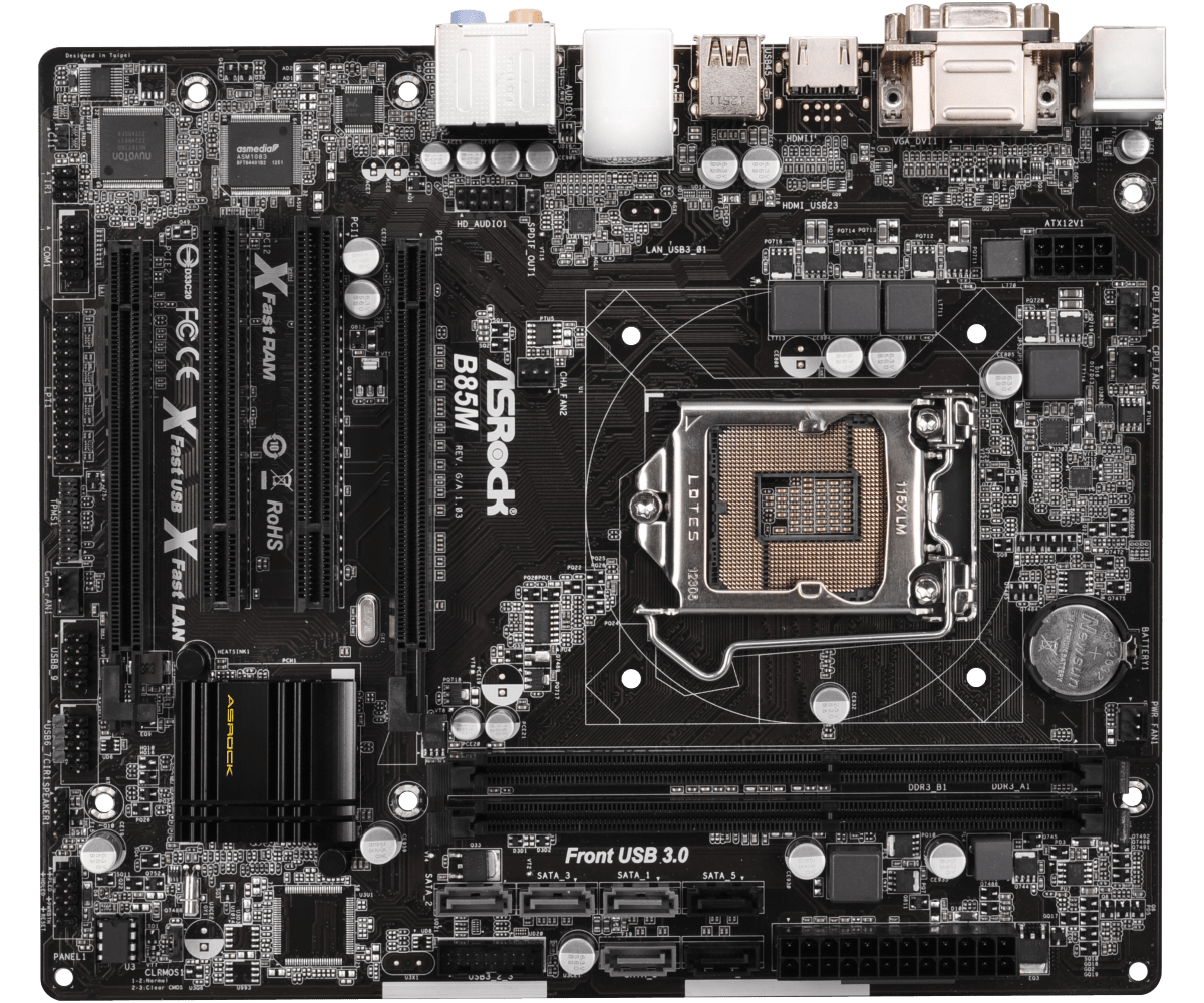

Ok ich danke ihnen ich werde nun diese Batterie kaufen, ich hätte nur noch eine frage sind sie sicher ,dass ich genau diese Brauche ?
LG
Ja, ziemlich :-) Aber es spricht auch überhaupt nichts dagegen, wenn Du Dir die alte einfach anguckst, soll ja eh raus..
ich bin mir nicht ziemlich sicher sondern total ...
denn diese Batterieform ist seit Jahrzehnten der "Standard"... nur mein erster PC hatte noch einen Akku/Batteriepack und das war nen 386er.
Ganz zu schweigen das man auf den Produktfotos des Mainboards sogar schauen und lesen kann ...
Rechter Rand unten neben dem CPU Sokel und den RAM Bänken ... das runde silberne Etwas.
Aber schade das du uns dein Netzteil nicht nennen magst ... ist ja nicht so das dort der Strom herkommt für den PC.
