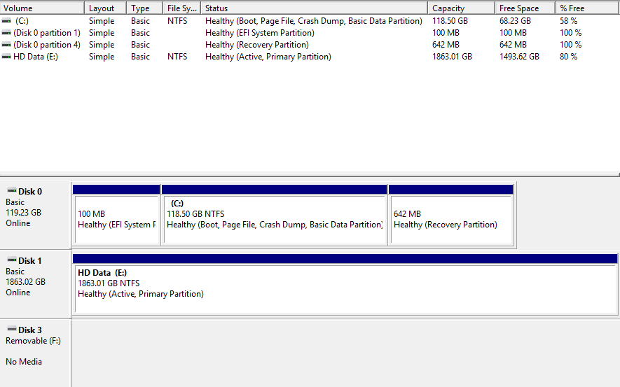

Nachdem jetzt ja bereits (etwas voreilig) W11 auf der SSD installiert ist, kannst ja mal 'nen Screenshot von der Datenträger-Verwaltung zeigen - vllt. bietet sich da auch noch etwas Aufschlußfähiges.

@User007 Genau das Gleiche was heute passiert ist ist ja vor einigen Wochen schon mal passiert. Genau das gleiche. Und wenn zwei mal das Gleiche innerhalb von wenigen Wochen passiert, dann gehe ich halt davon aus, dass es in einigen Wochen wieder passiert.
Screenshot von der Datenträgerverwaltung im Anhang, hoffe das war gemeint.

Kleines Update 3 Monate später, für die die es interessiert:
Seitdem die neue SSD drin ist ist das Problem nicht mehr vorgekommen. Es war also die SSD.
