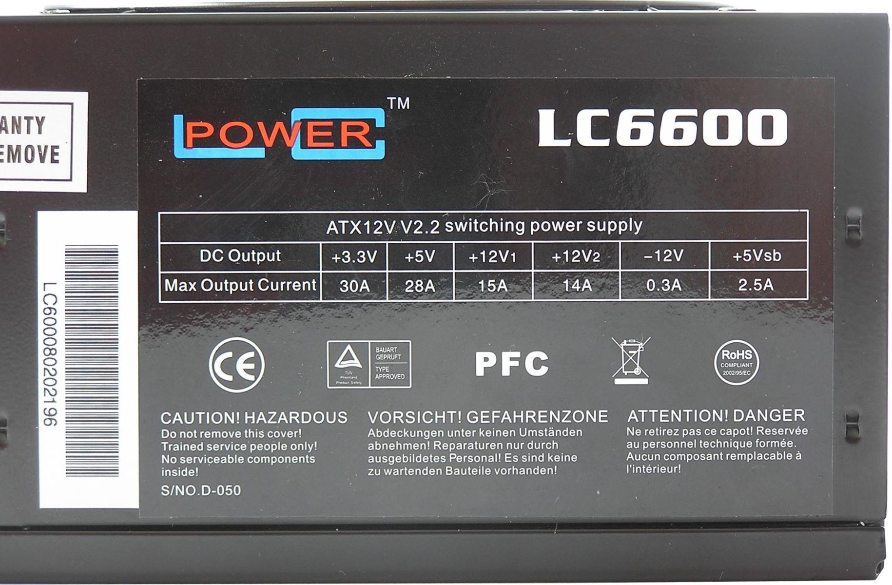

das LC6600 hat halt keine 600 Watt auf den benötigten 12 Volt sondern nur 384 Watt . Diese auch noch auf 2 Stränge aufgeteilt wo du sicher einen von überlasten tust .. und schon knallts.

Zahlendreher. Es hat sogar nur 348W auf den 12V-Rails.

xxMuahdibxx schrieb:
PC geht einfach aus wie Netzstecker = Netzteil defekt oder überlastet .. und das wird wohl auch ganz normal sein ...
Interessant, die Angaben auf dem Aufkleber stimmen nichtmal mit den Herstellerangaben auf deren Seite überein ;)
http://www.lc-power.com/produkte/netzteile/super-silent-serie/lc6600-v22/
Das habe ich auch bemerkt. Bei Anbietern wie LC-Power jedoch hätte ich ohnehin nicht allzuviel Vertrauen in deren Angaben.
