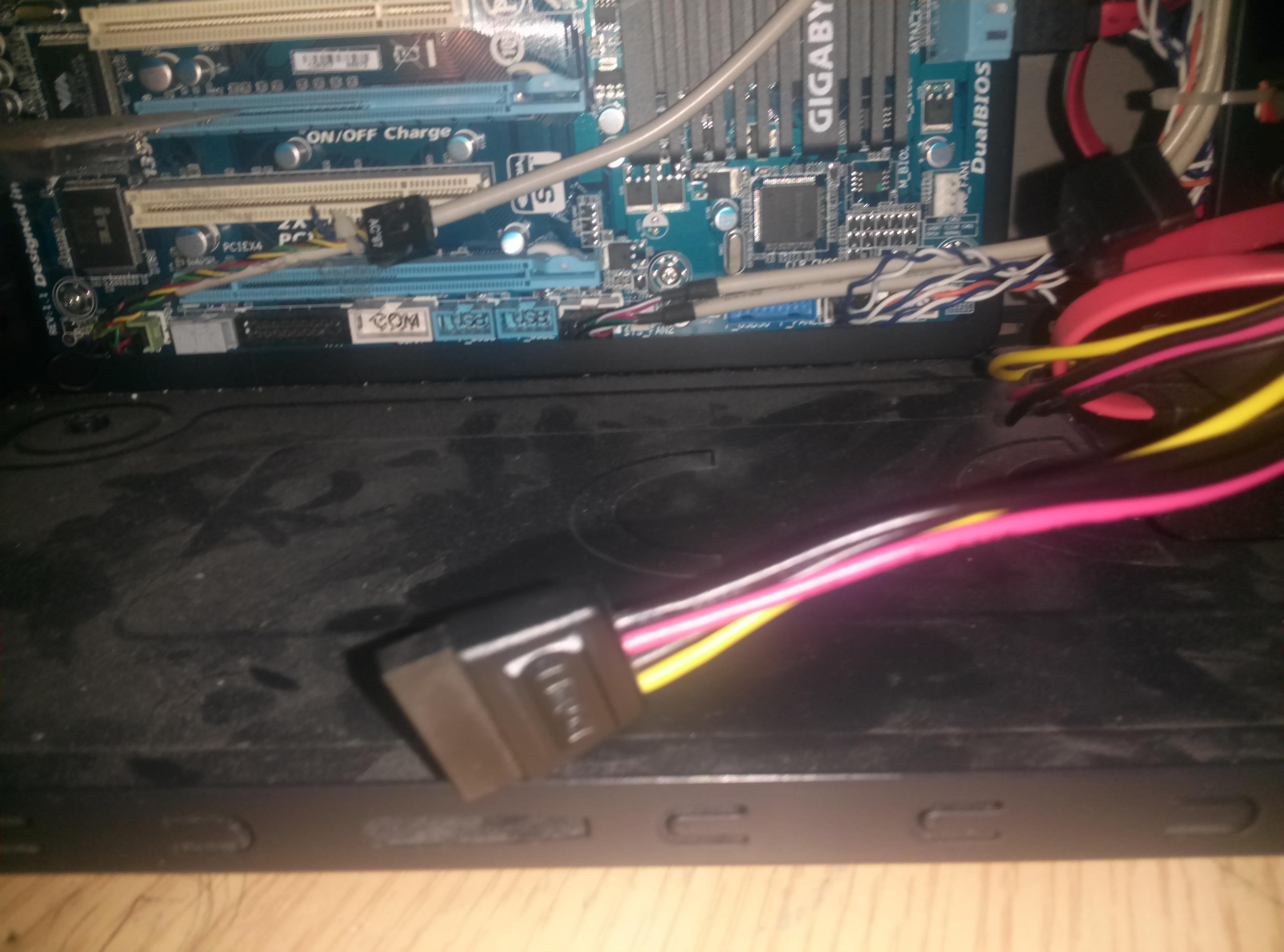

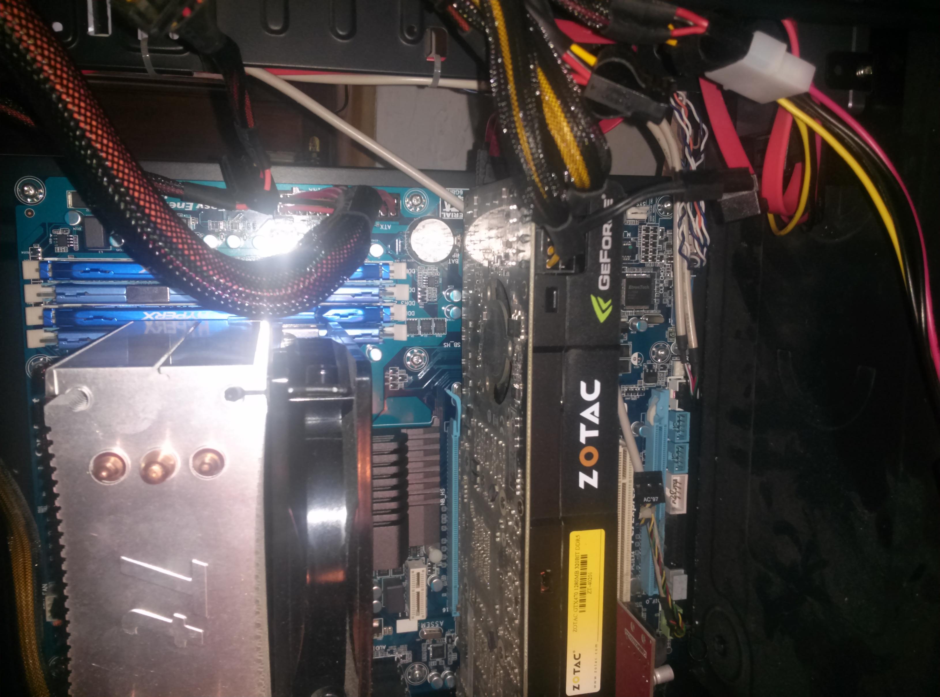

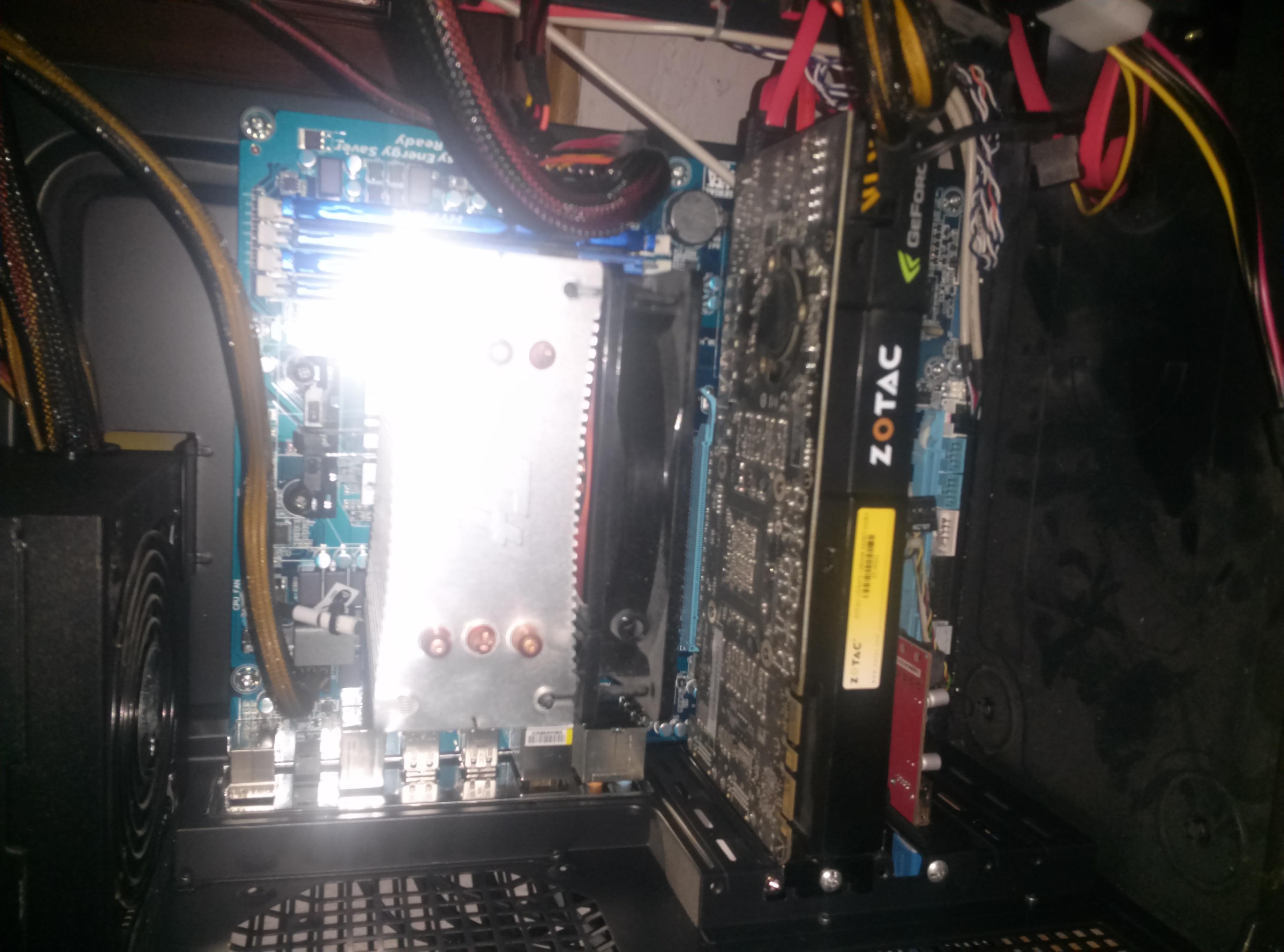

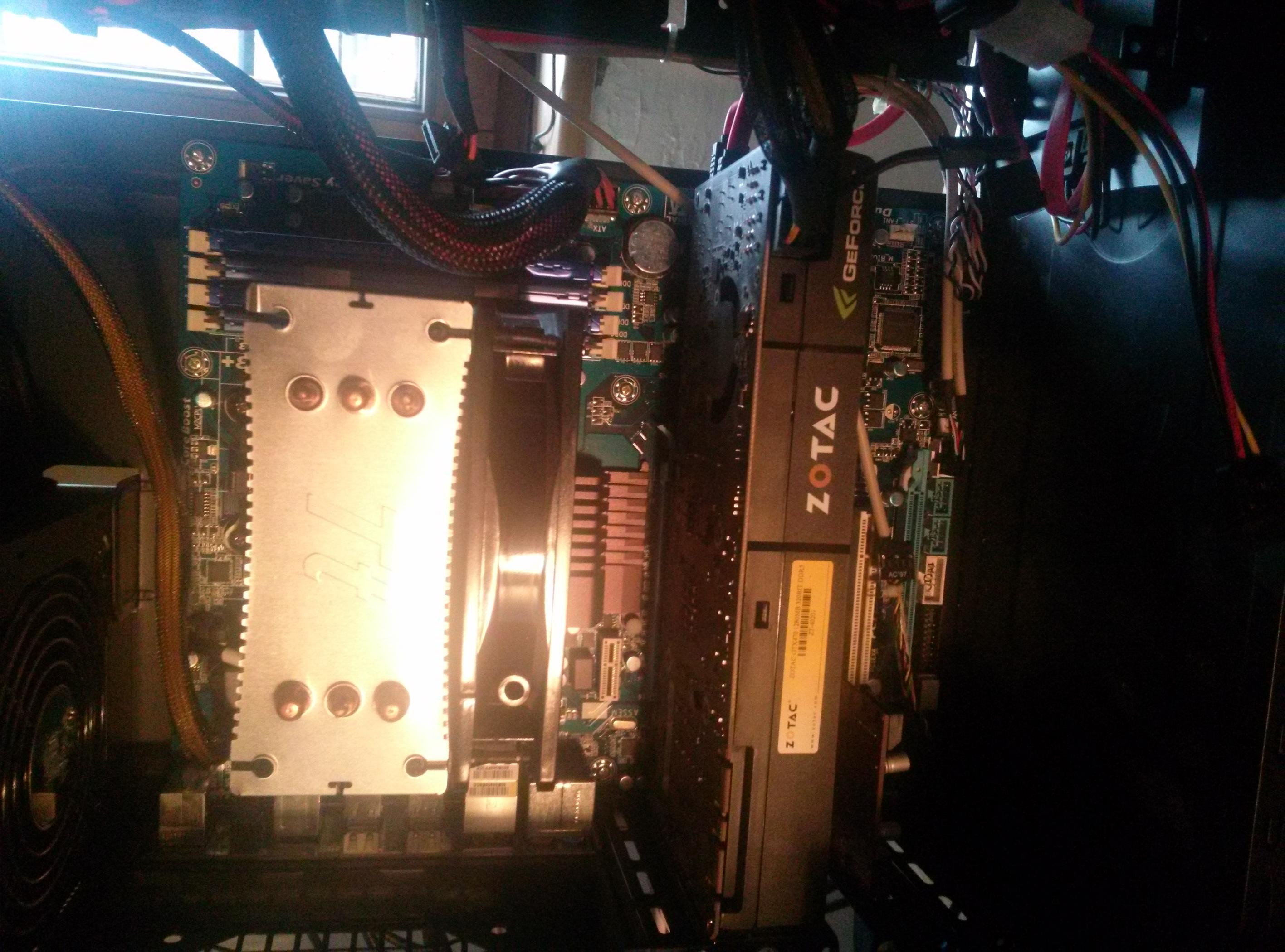

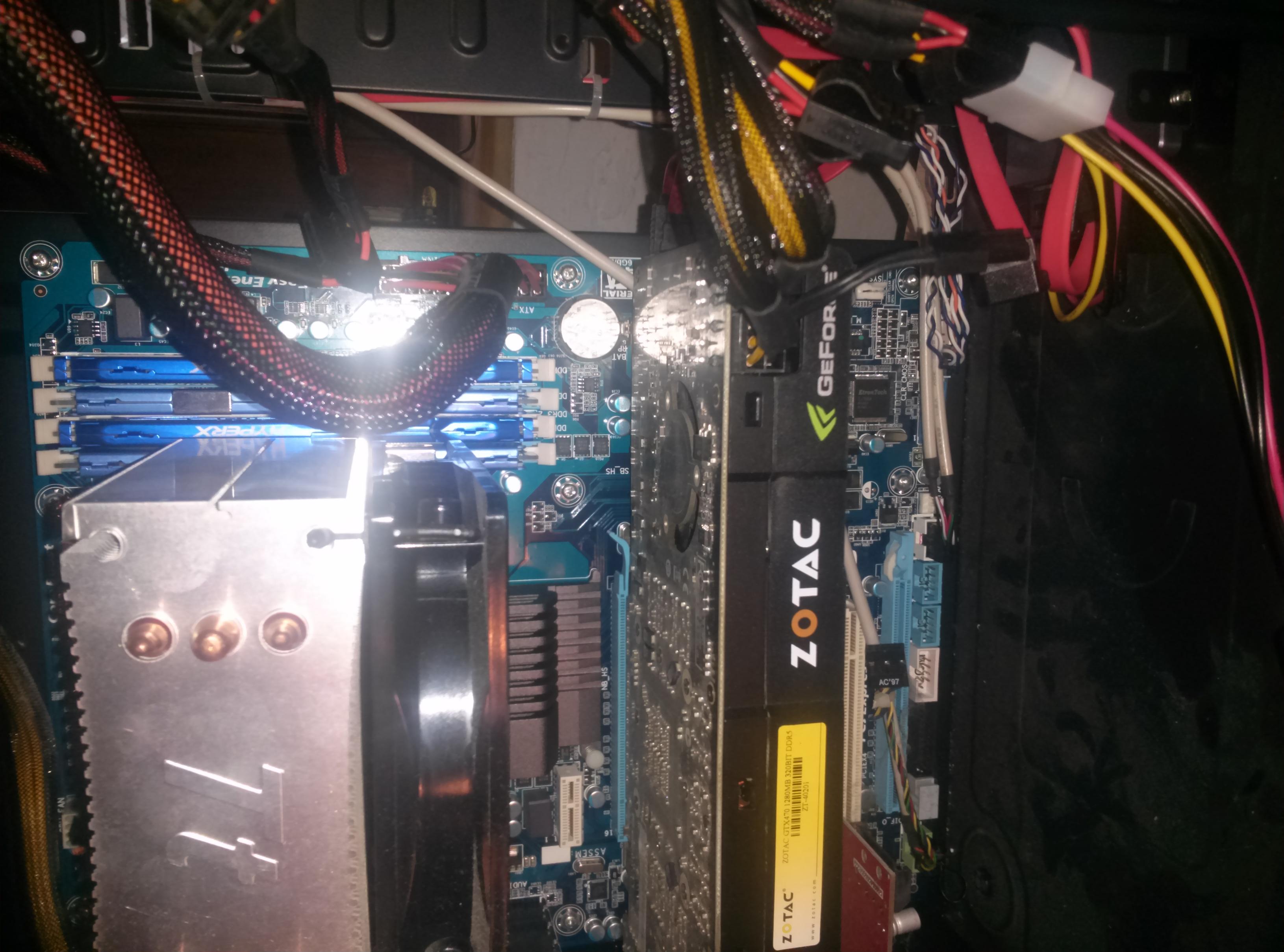

Wie schauts mit dem Gehäuse aus? Vielleicht ist da irgendwas nicht mit in Ordnung, das die Festplatten irgendwie über das Gehäuse nen Schlag bekommen. PC und ganz viel anderes Zeug an einer einzigen Steckdose? Mach mal ein Foto vom inneren deines PCs und vielleicht auch von der Umgebung.

@O-Saft-Killer: Der PC hängt an einer Steckdosenleiste wo nur PC, Monitor und Lautsprecher angeschlossen sind, und das schon seit 4 Jahren ohne Probleme. Foto vom PC-Innenleben folgt...

Hier sind Bilder vom PC-Innenleben (Leider schlechte Lichtverhältnisse)

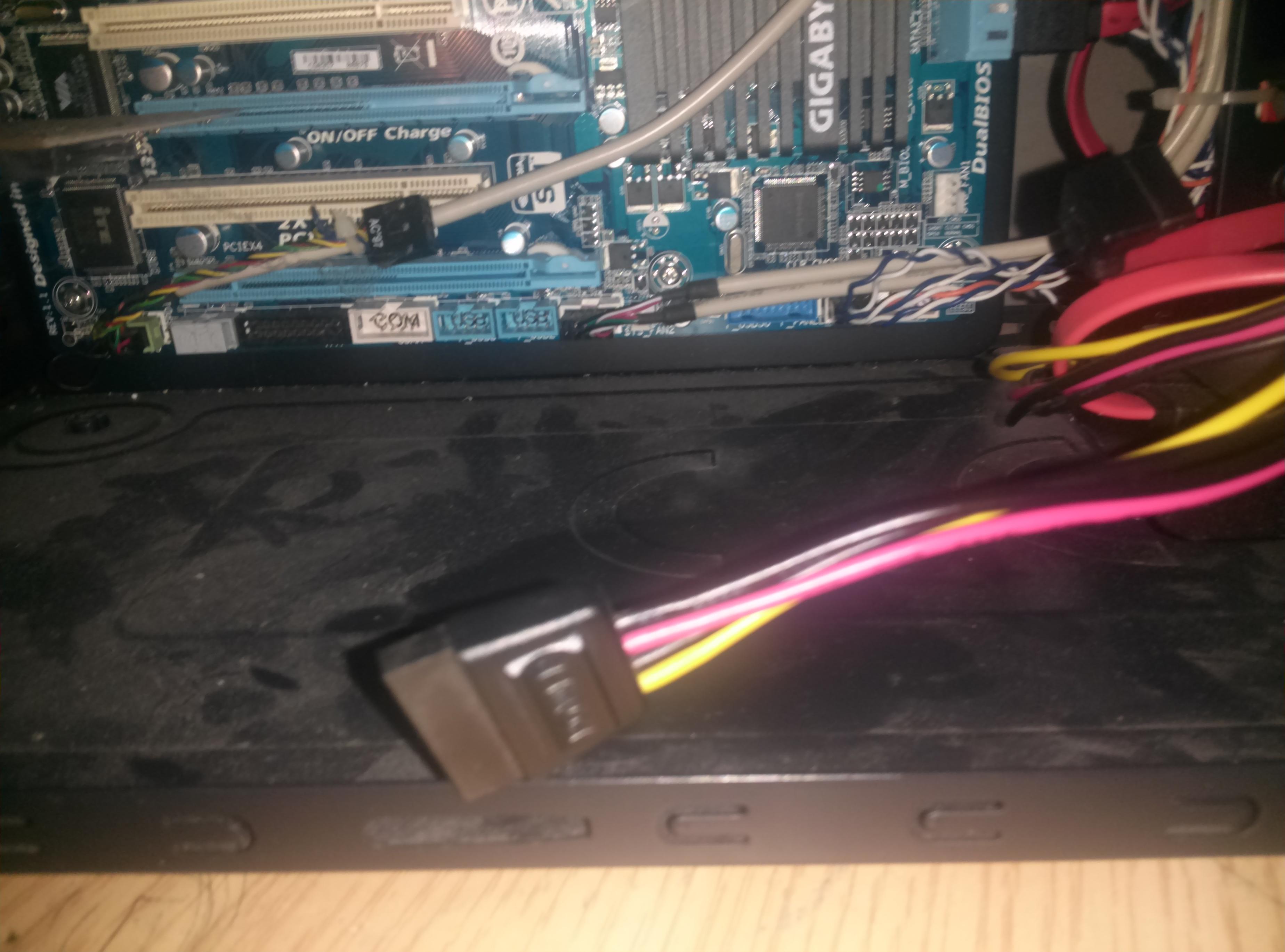

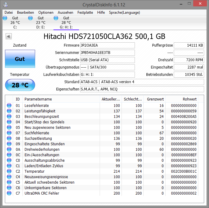

Ich habe Neuigkeiten:

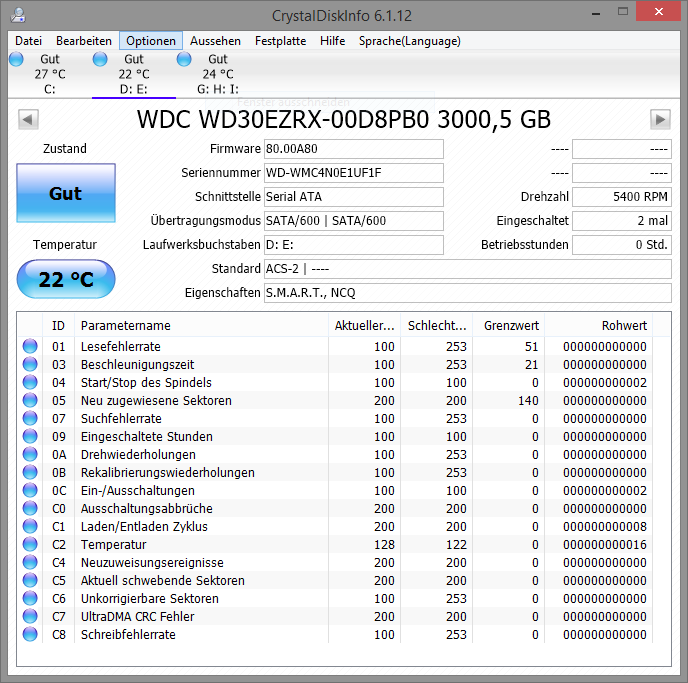

1) Neue Festplatte ist eingetroffen. Habe sie eingebaut und angeschlossen. Derzeit funktioniert die Wunderbar (ist ja quasi noch "jungfräulich" (siehe Screenshot von CrytalDiskInfo)
2.) Habe die alte Hitachi-Festplatte mit einem ebenfalls neuen USB3.0 to SATA Konverter angeschlossen und siehe da - SIE LEBT:D
Schnell noch ein paar Daten herunterkopiert und dann ebenfalls wieder in den PC eingebaut. Diesmal aber mit weniger Erfolg: BIOS erkennt sie nicht, außerdem dreht sie nicht einmal hoch (selbes Problem wie bei der letzten Seagate, die Ich wieder als Defekt zurückgeschickt habe). Auch ein Kabelwechsel bringt keinen Erfolg. :confusedDer USB to SATA Konverter aber erkennt sie sofort (siehe Bild)
