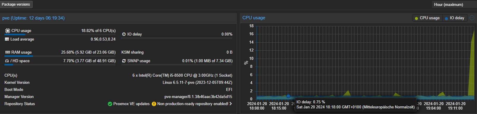

Hier ein Screenshot während des Kopiervorgangs:

Naja Samba ist halt eine Single-Core-Anwendung und knapp 19% Auslastung bedeutet, dass ein Kern deiner CPU auf 100% läuft. Daher würde ich sagen, dass ist normal.

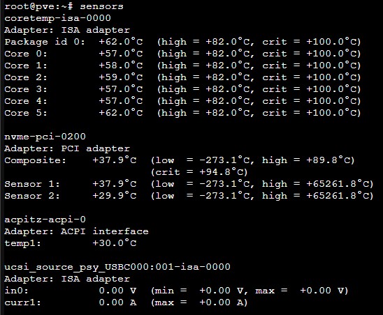

Dann würde ich das zuerst machen, denn wenn der Lüfter hochdreht, wird irgendwas zu warm, würde ich behaupten. Alles andere würde ich behaupten ist zweitrangig vorerst.
Das sind die Werte bei aktivem Kopier-Vorgang so ca nach 7/10 GB, sieht mir nicht nach enormer Hitze aus....
