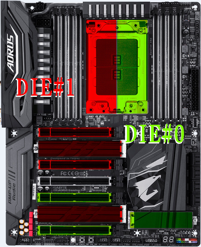

Gibt es eigentlich Tests zu SLI auf TR?
Der hat ja zwei DIEs und die beiden x16 Ports sind meist aufgeteilt, somit muss vermutlich richtig Dampf über den QPI zwischen den DIEs.
Eventuell ist das auch ein Bottleneck?
Bin selbst ein TR Besitzer, fürs Gaming gerade mit SLI würde ich die Teile aber nicht kaufen.
Würde mal ins Handbuch schauen falls es dadrin steht und die Karten versuchen auf einen DIE zu stecken und dann mal schauen wie es aussieht, wobei dann vermutlich nur 2x8 rauskommen je nach Board.
Ah sehe gerade dass du das gleiche Board hast... damit hat sich das erledigt, in die oberen Slots bekommt man wohl kaum zwei 1080Ti gesteckt.
Baut man z.B. ein M2 Raid über beide DIEs auf kommt es zu deutlich weniger Performance als wenn man nur eine DIE anspricht, daher könnte ich mir bei SLI ähnliches Verhalten vorstellen.
PS: Ich hoffe du hast flotten RAM, 3200 oder besser 3600 mit niedrigen Latenzen?
Der knallt bei TR nämlich richtig, bringt mehr als paar Mhz mehr pro Core, gerade im Gaming.

Du könntest versuchen mit einen PCIe Riser die zweite 1080ti in einen Slot zu stecken der an den zweiten Ryzen Die angebunden ist. Falls dein Case die Möglichkeit bietet.

1. SLI auf Threadripper ist schwierig, da unterschiedliche Dies für die PCIe-Slots verwendet werden. Da steigt die Latenz schonmal.
Da kann man auch nicht viel optimieren, denn es sind in der Regel nur zwei voll beschaltete PCIe Slots vorhanden. Und bei deinem Mainboard werden diese auf unterschiedliche Dies aufgeteilt...

- Sicherstellen das die korrekten Slots verwendet werden, von "oben" gesehen der 1. und der 4. Slot.
