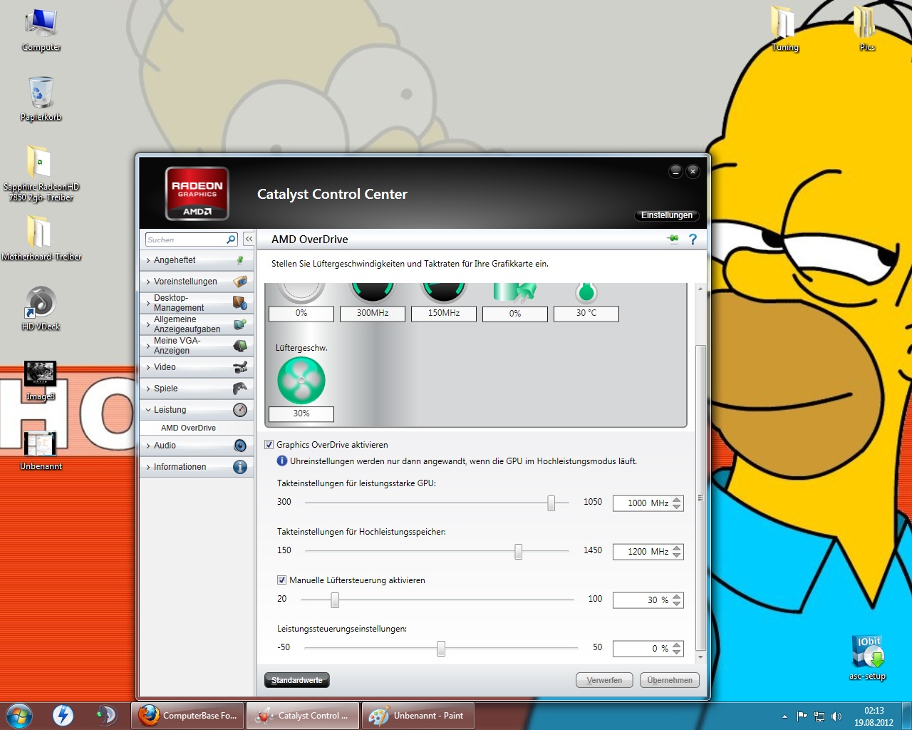

öffne das catalyst control center, geh dort auf leistung und dann auf overdrive.
hier musst du den text lesen, oder halt wie alle runterscrollen und auf accept klicken.
nun hast du ein paar anzeigen und 2 regler.
den regler für den GPU takt kannst du ohne weiteres auf 1000MHz ziehen, da gibts nix zu beachten.
den speicher lässt du einfach auf 1200MHZ, hier gibts keine grozen performancegewinne zu erwarten.
nun klickst du unten auf diesen test settings knopf, danach auf accept und dann erstmal ab ins spiel.
das testeste dann mal ne woche im alltagsbetrieb ( musst ja nix mehr machen, lädt von allein ) und berichtest dann obs alles wie gehabt funktioniert.
dann drehen wir weiter :)

achja, bei mir sieht CCC etwas anders aus... hab im anhang ein foto...

ja, deine settings haben geklappt, nur habe ich ganz unten (siehe screenshot von mir) noch einen leistungs-blabla-regler, soll das die stromzufuhr in V sein? wenn ja, ist das ja nicht wirklich zu gebrauchen, da wird ja nur grob in % angezeigt?? xD häh?
den system-freeze hab ich nur mit den settings von gamestar-anleitung gehabt ^^ xD
also bei ccc soll ich jetzt ne woche mit den settings daddeln?

versteh mich nicht falsch. Afterburner klappt überall, nur gibt es kompatibelitätsprobleme mit den HD 7000ern.
daher war meine schlussfolgerung dasman es nur verwenden sollte wenn man eine andere generation hat oder eine MSI karte á MSI Hawk / Lightning.
der unterste regler, die leistungssteuerung ist nicht V, es regelt die boardpower bzw dort kannst du einstellen wieviel strom die karte in abhängigkeit des standardverbrauchs verbrauchen darf.
es kann passieren das die karte nicht die gewünschte leistung bringt obwohl die taktraten massiv erhöht wurden
zum beispiel, setze ich den takt bei 1150MHZ fest und belasse den regler bei 0% so taktet die karte ab und an mal runter. Hier wäre es ratsam die boardpower schon auf +20% anzuheben, so gehen wir dem gleich aus dem weg.
ein ingame OSD beschreibt eine anzeige die im spiel angezeigt wird, als seperate schicht so gesehen.
es zeigt dir diverse daten an, on Taktraten, Lüfter geschwindigkeiten, temperaturen, spannungswerte, frames etc.
gibt ne menge optionen.
ja, mein vorschlag wäre jetzt, teste die taktraten eine woche und dann reden wir weiter
