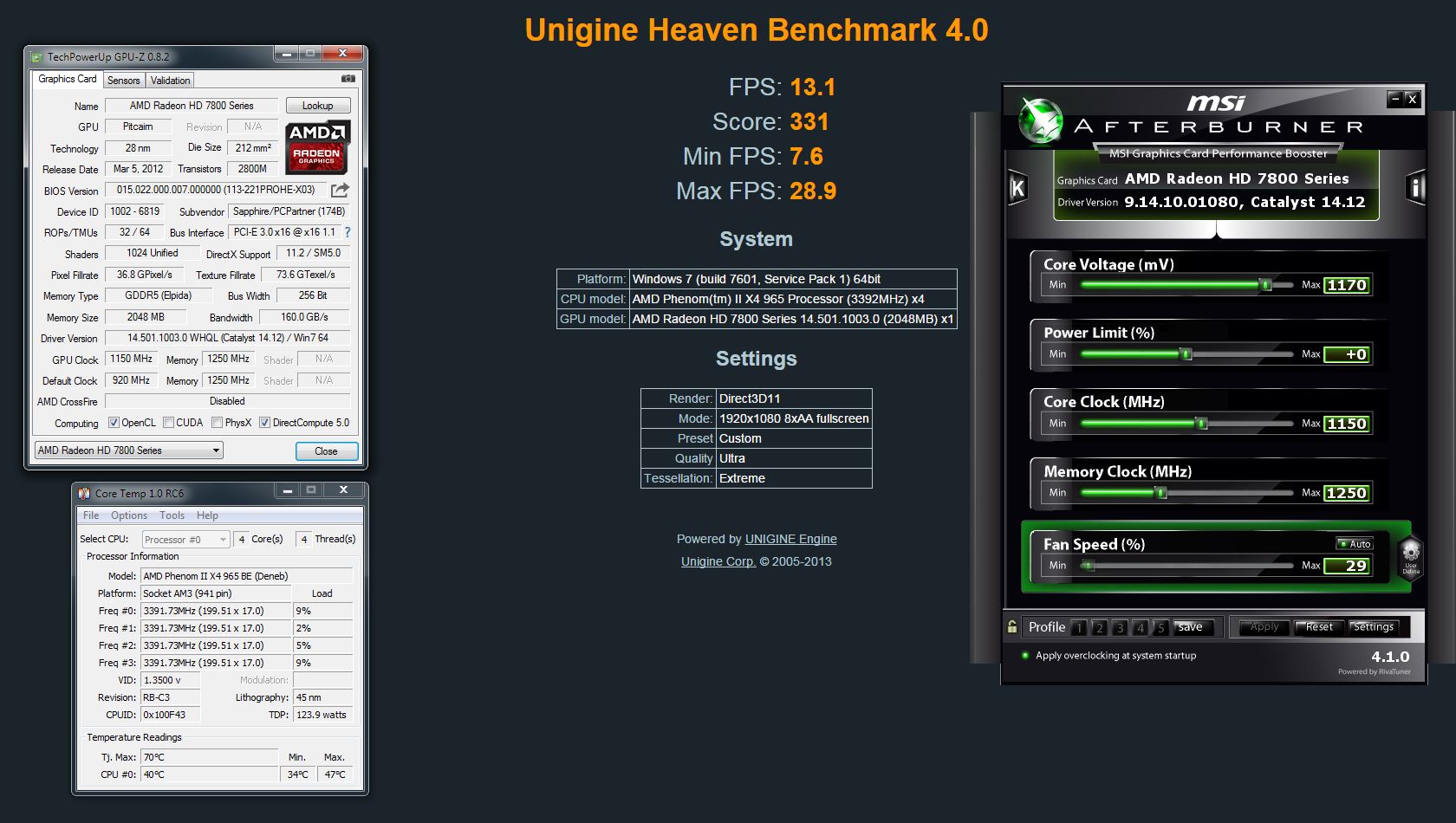

Bei meiner Karte läuft wohl irgendwas schief, selbst auf 1150MHz erreiche ich nur 331 Punkte.
Ich vermute, dass aus irgendeinem Grund, meine Max-FPS nicht so hoch steigen, wie bei anderen.
Die Min-FPS sind ja im erwarteten Rahmen.
Ebenso konnte ich eine Große Steigerung der Punktzahl durch das Übertakten beobachten (260@920Mhz - 331@1150Mhz = ca. 30% Steigerung). In Spielen (Crysis 3, The Witcher 2) bringt die Karte hohe FPS zustande.
Kann der niedrige Wert für Max-FPS an meinem Setup liegen? Ich verwende keinen Computermonitor sondern die Kombination:
Rechner-HDMI-Receiver-HDMI-Fernseher.
LG Nico
P.S.: Ganz nebenbei: Bei mir funktioniert das Übertakten+Übervolten mit MSIA problemlos.
EDIT:Am Bildschirmsetup scheint es nicht zu liegen. Ich habe mal meinen PC-Monitor direkt angeschlossen und das Ergebnis bleibt das gleiche.

seit den neusten Catalyst treibern existiert ein FPS limiter der per default eingeschaltet ist.
Das KÖNNTE dein problem sein.
EDIT:
Sehe gerade... die 60 fps grenze kann es nicht sein.
kann es vielleicht sein das deine GPU nicht in den High Power modus schaltet?
deine MIN FPS sind auch zu gering, genau wie bei mir, nur gott weiß warum alle mehr MIN FPS haben als ich, hab alles probiert.
Siehe
Post#1070
Post#1071
Post#1087
Weder habe ich den neusten Catalyst schon installiert, noch würde (wie du ja selbst sagst) das 60FPS Limit eine Rolle spielen.
Doch auf jeden Fall, das sehe ich ja im MSIA und GPU-Z.
Die letzten beiden von dir verlinkten haben nur mit 1680x1050 gebencht. Die Min FPS sind mMn in Ordnung, mich wundern eher meine Max FPS, da die nicht über 30 gehen. Wie sieht das bei dir aus?
bei mir gehen die ohne weiteres auf 60+ hoch.
frage mich gerade ob da irgend eine art Handbremse bei dir drin ist.
Powertune?
in den energieeinstellungen vllt auf energie sparen?
@nachtfrost
Hattest du den vor kurzem noch mehr FPS als jetzt? Wenn ja, wurde was am System geändert?
Powertune?
Es ist ein Desktoprechner und in Spielen funktioniert es ja ohne Probleme.
ZeroCoolRiddler schrieb:
@nachtfrost
Heaven habe ich mit der Karte noch nicht, oder schon ewig nicht mehr laufen lassen. Auf jeden Fall noch nie mit diesen Taktraten, von daher kann ich dazu nichts sagen.
Hätte jemand mal Lust mit ähnlichen Taktraten 1150/1200 einen anderen Benchmark laufen zu lassen? Cinebench oder 3D Mark - Fire Strike (Grafikscore) fielen mir da spontan ein. Bestenfalls jemand mit einem vergleichbaren Prozessor, aber das sollte bei den beiden Benchmarks keinen großen Unterschied machen.
LG
Dann Fire Strike. Die einzigen Settings, die man in der kostenlosen Version testen kann.
Hier mein Ergebnis: http://www.3dmark.com/fs/4965614
Graphics Score: 4866
LG

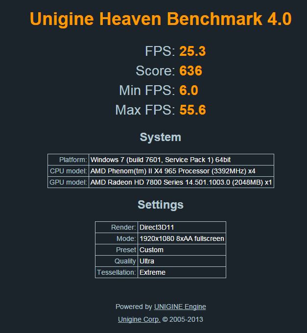

EDIT: Habe das Problem gefunden. Im Treiber war bei Antialiasing zwar auf "Anwendungseinstellungen benutzen" gestellt, aber den "Filtermodus" hatte ich umgestellt.
Kann ja keiner wissen. :P
