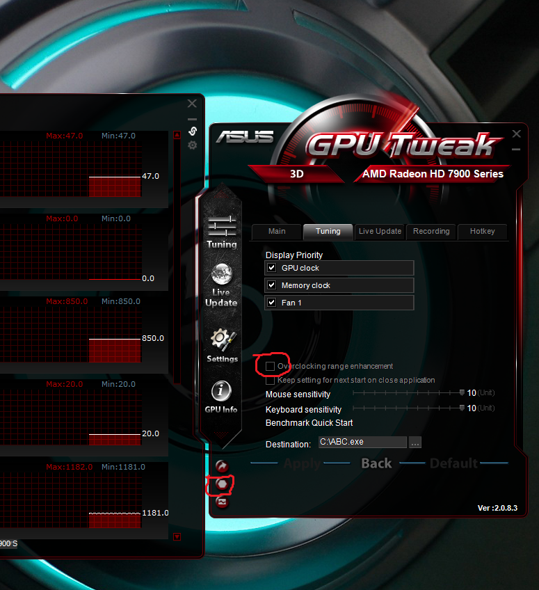

Guten Abend die Herren :D , bei mir lief der Afterburner auch nicht und verursachte sofort einen frezze , dann bin ich auf das Asus tweak tool umgestiegen , was auch Probleme machte , man konnte das takt limit nicht umgehen , erst mit einem älteren Treiber (12.2) und einer vorgänger version des GPU Tewak konnte man das Limit aufhebeln , ihr brauchst also die Version 2053 vom Asus GPU tweak , folgende einträge müssen hinterlegt werden , hacken bei>> Overclocking range enhancement << .

mit der 2053 gehts auch nicht!hab wie gesagt das tool schonmal gelöscht u habe diesen satz nicht mehr drinn stehn ´´Overclocking range enhancement´´ siehe:

Lösung: In den Einstellungen ist ein Menüpunkt "Design deaktivieren", macht man dies und deaktiviert das Design und aktiviert wieder das Design, funktioniert Overclocking range enhancement wieder. :)
Und somit kann die Übertaktungsorgie weiter gehen. ;)
