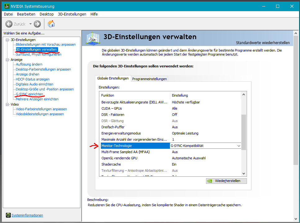

Hast Du nur V-Sync im Nvidia-Treiber aktiviert?
Weil Du müsstest auch noch "G-Sync Kompatibilität" aktivieren. Einmal in "3D Einstellungen verwalten" unter "Monitor Technologie" und im extra Menüpunkt "G-Sync einrichten".
Taucht dieser Menüpunkt nicht auf, hast Du vllt nicht über Displayport 1.2, sondern über HDMI verbunden?
G-Sync/Freesync ist nicht gleich V-Sync.

doch der Punkt taucht auf und hatte auch alles angeschaltet. Es Funktioniert ja wie gesagt auch.

Nein, G-Sync/FreeSync muss im Spiel nicht extra aktiviert werden, wenn das in den Grafikkarteneinstellungen und im Monitor festgelegt ist, wird das automatisch verwendet. V-Sync definitiv auslassen!
