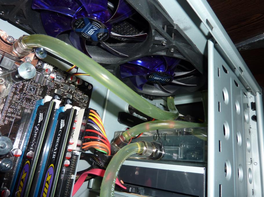

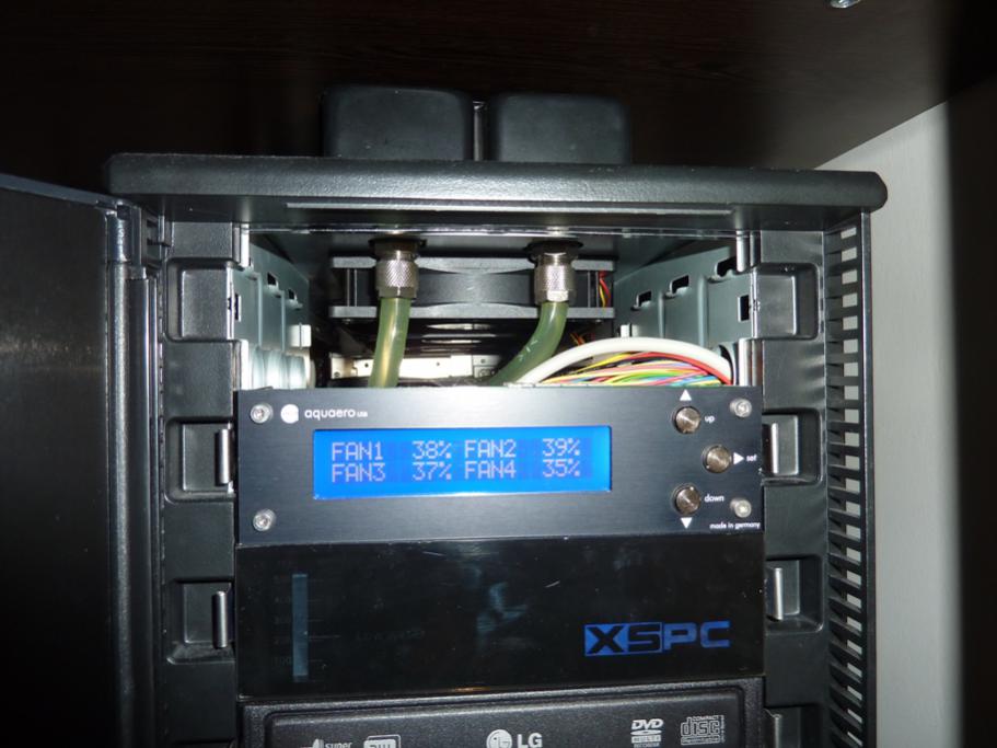

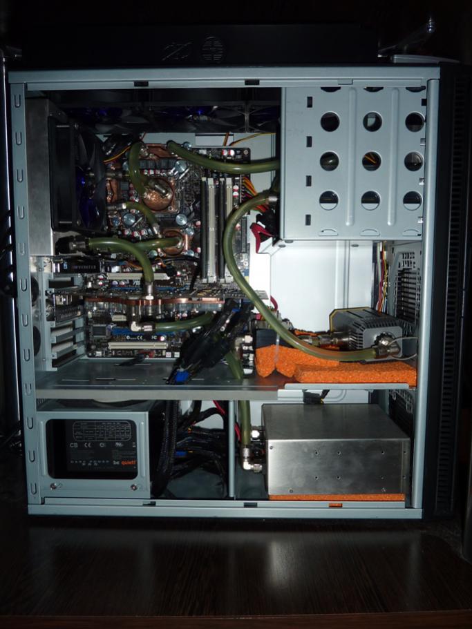

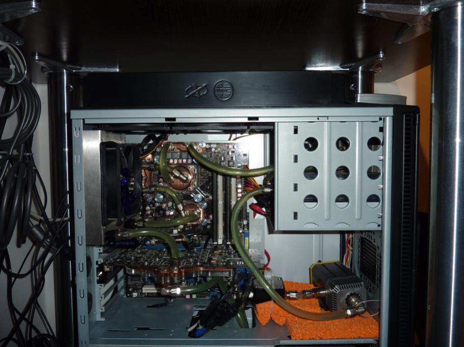

Habe ich das richtig verstanden, dass du 2 Single Radis verbauen möchtest? Wenn ja würde ich dir lieber zu einem Triple Radi im Deckel raten, da in absehbarer Zeit zusätzlich zur CPU sicher noch andere Komponenten wohl miteinbebunden werden. Und wenn du hinter und über der CPU dann je einen Single Radi verbaut hast, reicht der Platz für einen weiteren Radi hinten und vorne nicht mehr.
Ich habe mal ein paar Bilder von der WaKü in meinem P182 gemacht, dann bekommst du in etwa einen Eindruck von den Abmessungen und den Platzverhältnissen.
Als Single Radi habe ich auf Empfehlung und nach einem Fehlkauf den Watercool-HTSF-120 verwendet, der einzige der mit ein paar kleinen Arbeiten am Gehäuse dann auch gepasst hat.
Gruß
da_jupp

Vielen Dank für den Link und die Bilder :) Sowas hilft mir durchaus.
Ich hatte bisher schon vor zwei 1x-Radiatoren zu nehmen, weil ich nicht unbedingt an meinem Gehäuse herumfräsen und sägen möchte. Mangels eigener Werkstatt werde ich versuchen eine gute Lösung mit möglichst wenig grober Metallarbeit zu finden.
Vielleicht ist das ja auch anders machbar aber ich dachte das wäre die einfachste Lösung. Ich muss bald mal eh mein Gehäuse hinter dem Schreibtisch befreien und aufmachen um verschiedenes auszumessen und zu prüfen wo ich wieviele Zentimeter Platz habe, damit ich auch die richtige Wahl treffe.
