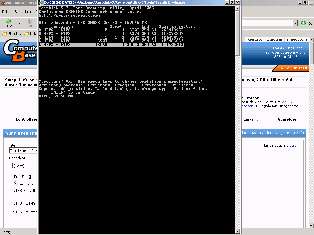

1 1 1 6502 254 63 für dieses LW zeigt er mir das an
NTFS FOUND USING backup sector! ,51003 MB
für Partition 4
NTFS , 51497
für partition 5
NTFS , 54556

Das passt schon mal.
Für die erste Partition mit NTFS found using Backup sector bedeutet es, das der defekt ist.
Den kann man wiederherstellen.
Was es für die Daten und das Dateisystem im Moment bedeutet kann ich noch nicht beurteilen ob dort was überschrieben wurde.
Sieht man nachher.
Die anderen zwei Partitionen werden so richtig angezeigt
Gehe jetzt bitte auf Enter.
Dann wird auch das erweiterte Laufwerk als Extended angezeigt.
Dieses stimmt soweit.
Gehe dann mit dem Pfeil auf [Write] und bestätige mit Enter und y.

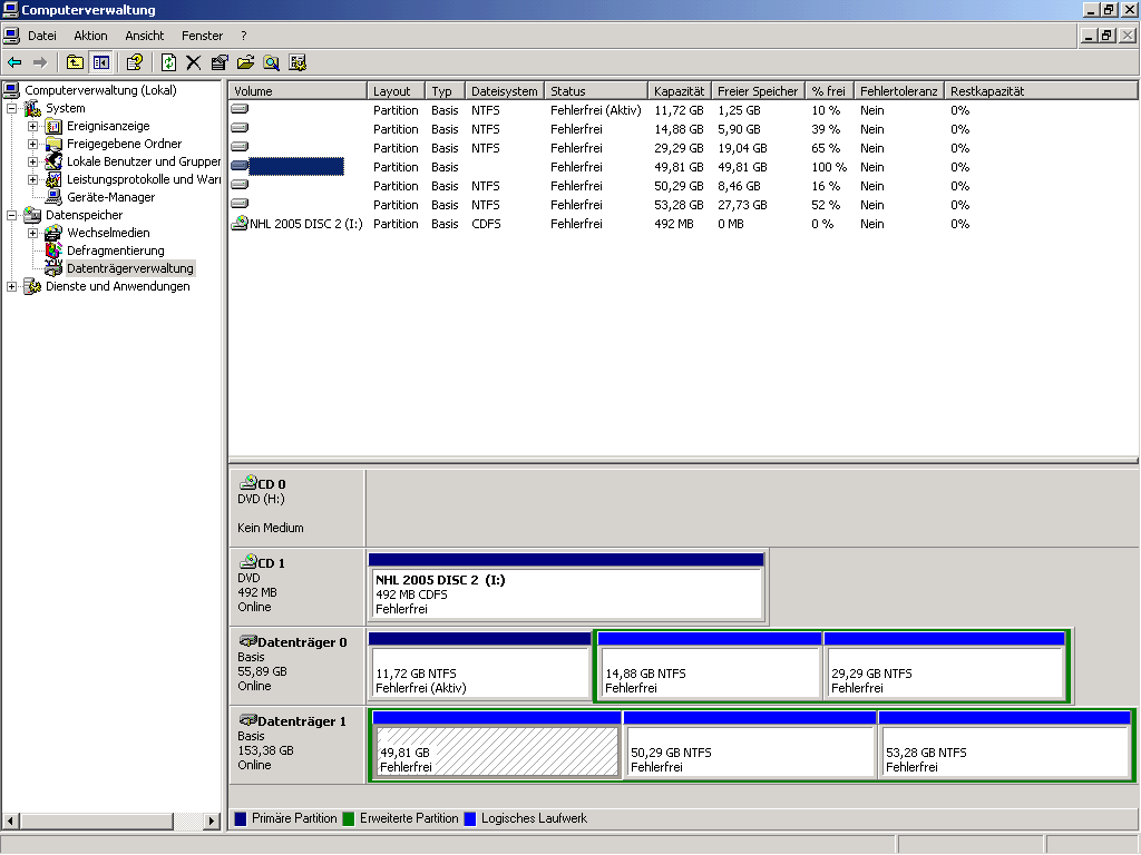

ich hab mal nen screen gemacht von der verwaltung weil bei dem LW wo ich net zugreifen kann steht kein dateisystem
wenn ich eigenschaften klicke schreibt er RAW Modus

Wenn dort RAW (Rohformat und unformatiert) steht bedeutet es, daß das Dateisystem fehlt.
Kann auf Bootsektorfehler oder Dateisystem hinweisen.
Wie gesagt bei einem Fehler im Dateisystem hilft nur Datenrettungssoftware.
Kommt aber erst später.

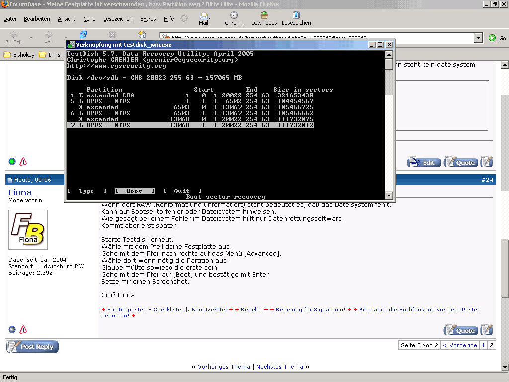

Starte Testdisk erneut.
Wähle mit dem Pfeil deine Festplatte aus.
Gehe mit dem Pfeil nach rechts auf das Menü [Advanced].
Wähle dort wenn nötig die Partition aus.
Glaube müßte sowieso die erste sein
Gehe mit dem Pfeil auf [Boot] und bestätige mit Enter.
Setze mir einen Screenshot.
Gruß Fiona

Siehst du bei dir auf dem Bild wo links mit 5 gekennzeichnet ist.
Markiere die mal mit dem Pfeil und gehe auf Boot.
Setze mir dann einen Screenshot.
Viele Grüße
Fiona

Der Bootsektor ist in Ordnung.
Da brauchst du nichts mehr machen.
Sieht eher nach Fehler im Dateisystem aus.
Da hilft Datenrettungssoftware.
Du kannst bei Quit bestätigen.

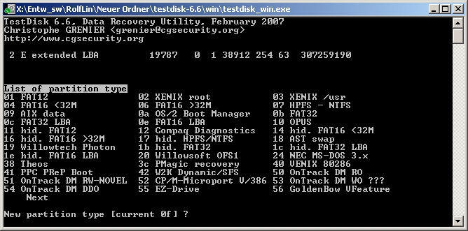

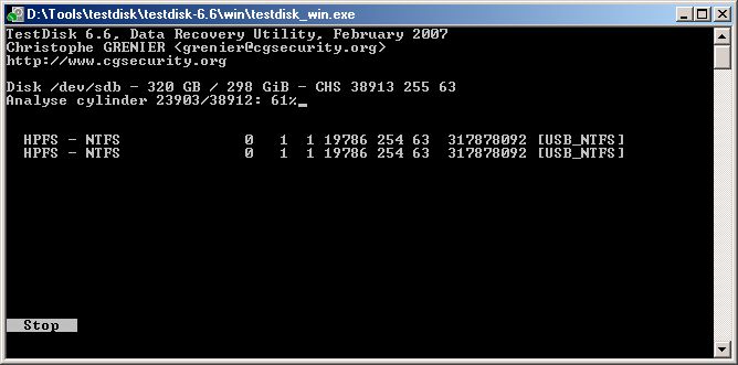

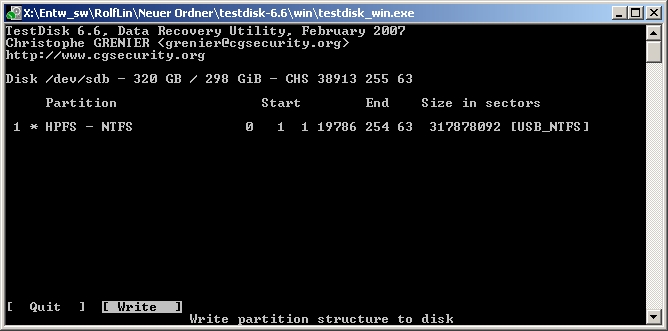

Hallo zusammen ( v.a. Fiona ),
ich habe mit meiner externen 300GB USB-Festplatte ein Problem:
Eine FAT32 Partition mit ca. 100 GB Daten drauf wollte ich mit PartionMagic auf ca. 150GB verkleinern und eine zweite Partition ( ca. 150 GB als NTFS ) hinzufügen. Nach einiger Zeit hat mir PartionMagic dann einen Fehler gemeldet und nun sehe ich nur noch die „neue“ 150GB NTFS Partition mit keinerlei Daten drin.
In der Datenträgerverwaltung ist neben der 150GB NTFS Partition noch 146GB freier Speicherplatz zu sehen.
Ich habe Win2K mit SP4, hatte aber leider keine 48BitLBA-Unterstützung aktiviert ( mit EnableBigLBA.exe geprüft ). Nun befürchte ich, dass meine kompletten Daten überschrieben wurden. Oder könnt ihr mir vielleicht doch noch Hoffnung geben ?
Mit OnTrack EasyRecovery Professional ( AdvancedRecovery ) wurden auf dem „nicht identifizierten“ 146 GB Bereich ca 8 GB Daten gefunden. Allerdings habe ich z.B. einige JPGs und GIFs speichern lassen und alle hatten ungültiges Bildformat. Also scheint die Datenrettung nur Schrott produziert zu haben.
Mit TESTDISK habe ich folgende Ergebnisse erzielt ( siehe Screenshots unten ).
Vielleicht sagt jemandem der 4.Screenshot auch etwas: Als PartitionType wird in TESTDISK unter Advanced der aktuelle Type "0f" angezeigt !
Anbei auch mein LogFile vom TESTDISK.
Eigentlich habe ich die Hoffnung fast schon aufgegeben, aber vielleicht kann mir hier doch noch jemand helfen.
Gruß
Rolf
Teile auchmal mit, ob du auch gleich die zweite Partition erstellen wolltest?
Das ist nur eine erweiterte Partition in der sich logische logische Laufwerke aber keine Daten direkt befinden.

Mit TESTDISK habe ich folgende Screenshots gemacht ( s.u. )

Ich hatte mit PM8 konfiguriert, dass die einzige 300GB FAT32 auf 150GB reduziert wird und dann einen 150GB NTFS Partition angelegt werden soll. Wann dabei genau der Fehler aufgetreten ist, kann ich leider nicht mehr genau sagen.
Gruß
Rolf
